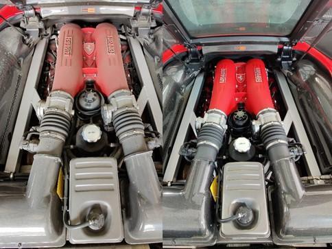

vor 19 Minuten schrieb Jarama:
Michael, Du schummelst, das sind gar keine vorher/nachher Bilder die "2" und "3" stehen im 2. Fotos links und sind immer noch versifft
Natürlich sind das keine vorher/nachher Bilder......
kannst ja beim nächsten mal mitkommen, geb dir dann bescheid😉

Vielen Dank für deine tollen Bilder und die interessante Erzählung dazu. Ich selbst war bereits dreimal bei einer Reinigung mit Trockeneis dabei. Selbst ausgeführt geschweige denn hantiert habe ich damit noch nie. Es wurden der Unterboden, die Aufhängung und das Differenzial jeweils mit Trockeneis behandelt. Die Ergebnisse waren jedes Mal sehr beeindruckend wie ich finde. Ob dies auch auf einem Cabrioverdeck funktioniert, kann wohl nur ein Fachmann für Trockeneis beurteilen - weder meinen Mann noch ich haben selbst Erfahrungen mit Trockeneis und das gestehen wir uns auch ein. Vor einigen Wochen hantierte ein uns sehr eng verbundener Aufbereiter mit gefrostetem CO2, welches er per Maschine auf den Unterboden eines Fahrzeuges „schoss“. Das war auch eine sehr beeindruckende Technik beziehungsweise ein hervorragendes Ergebnis. Das kannte ich bis dato noch gar nicht.
Naja "gefrostetes CO2" ist ja Trockeneis!?
Definition Trockeneis:
Trockeneis ist Kohlendioxid (CO₂) in verfestigter Form und wird auch als in Form gepresster Kohlensäure/Trockeneis-Schnee bezeichnet. Die Bezeichnung "trocken" beruht auf der Eigenschaftes des CO₂ unter Normaldruck  bei -79°C zu sublimieren, also direkt vom festen in den gasförmigen Aggregatzustand überzugehen, ohne vorher zu schmelzen. Im Produktionsprozess wird gasförmiges Kohlendioxid zunächst unter Druck verflüssigt und anschließend schnell auf Umgebungsdruck entspannt. Dabei verdampft ein Teil des CO₂ und kühlt den Rest durch Verdunstungskälte ab, wodurch dieser bei -78,5°C zu Trockeneisschnee gefriert. Der Trockeneisschnee wird im Hydraulikzylinder verdichtet und anschließend in die gewünschte Form gepresst (Blöcke, Pellets).
Als Strahlmittel dient Trockeneis in Form von reiskorngroßem Granulat (Pellets), das mit hoher Geschwindigkeit auf die zu reinigende Fläche gestrahlt wird. Hierbei werden drei Effekte genutzt:
1.) Thermischer Effekt
Temperaturunterschied (Kälteschock -79 ° C) zwischen Schmutzschicht und Oberfläche.
Erzeugung von thermischen Spannungen.
2.) Kinetischer/Mechanischer Effekt
Impulsübertragung durch Partikel und Druckluft auf die Oberfläche.
Erzeugung von mechanische Spannungen.
3.) Sublimationseffekt
Unterstützung des thermischen Effekts durch Wärmeentzug durch Sublimation.
Unterstützung des mechanischen Effekts durch Druckwelle bei Volumenvergrößerung während Sublimation.
Erzeugung von thermischen und mechanischen Zusatzspannungen.
Aus der Praxis:
Ich arbeite mit einem Druck von 8-10 Bar. Dabei habe ich ein Gerät zur Trockeneisreinigung. Dieses hat ein integriertes Mahlwerk, was die großen Maschinen meistens nicht haben. Dadurch werden die ca. 3mm großen Pellets noch feiner. Zudem kann ich den Druck noch einmal zusätzlich an der Pistole verstellen. Dann habe ich noch die Wahl zwischen Flachstrahldüse und Runddüse, also konzentrierter auf eine Stelle oder breiter. Je nach Gegenstand und Verschmutzung muss man dann eben entscheidet wie man was macht. Ich kann reinigen, nicht entlacken oder entrosten. Auch mit dickem und sehr hartem Unterbodenschutz habe ich Probleme. Ich habe mir hin und wieder gewünscht doch das größere Gerät mit einem stärkeren Kompressor genommen zu haben. Doch dann besinne ich mich wieder zurück an meine Intention das Trockeneis für das Detailing zu nutzen und nicht für Karosseriebau. :D Stoff geht natürlich schon mit der Flachstrahlbürste und mäßigem Druck. Was nicht geht ist Leder, das hat nämlich wirklich große Probleme mit der Kälte, auch wenn sie nur kurz auf einer Stelle auftritt. Wo man auch aufpassen muss sind lose Teile oder Lacke. Was lose ist löst sich weiter, obwohl Trockeneis nicht abrasiv ist. Man könnte sogar Schaltschränke damit machen. Man braucht aber für den Kompressor einen zusätzlichen Trockner /Kühler. Da wird die Luft getrocknet und auf ca. 2 Grad runter gekühlt.

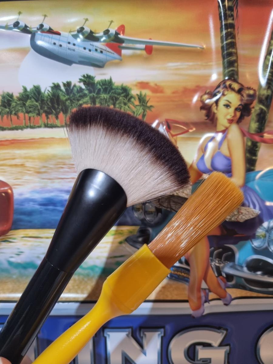

#Detailing-Pinsel
Das Bild zeigt zwei Pinsel, mit denen mein Mann und ich besonders gerne arbeiten:
Der im Bild rechts gezeigte Pinsel (gelb) ist ein fürs Detail dezidierter Arbeitspinsel.
Er ist chemieresistent und in rund 24 verschiedenen Varianten, in Abhängigkeit von Borstenhärte sowie Borstenbreite, erhältlich. Den idealen Einsatzzweck findet dieser Pinsel bzw. diese Pinselsorte im Exterieurbereich. Er eignet sich ideal zum regelmäßigen Reinigen von Dichtungen, Fensterrahmen, A-B-C-Säulen Verkleidungen und Spaltmaße. Entweder das eingeschäumte Auto an den betreffenden Stellen ohne Druck mit dem Pinsel bearbeiten oder den mit einem Reiniger eingesprühten Pinsel auf der entsprechenden Stelle anwenden. Insbesondere unschöne Feinpartikel und auch Grünspann werden damit entfernt.
Der im Bild links gezeigte Pinsel (schwarz) ist kein fürs Detailing dezidierter Arbeitspinsel.
Es handelt sich hierbei um einen verhältnismäßig teuren Echthaarpinsel für Makeup-Stylisten. Dieser ultra-ultrasofte Echthaarpinsel ist nicht chemieresistent und sollte deswegen nicht mit Reinigern in Verbindung gebracht werden. Er dient zum sanften Aufnehmen + Festhalten von Staub im Interieur an Stellen, wo Hochpräzisionswerkzeuge à la Swiffer auf Grund ihrer Bauform nicht hingelangen können oder Hochdruck nur Staub aufwirbeln würde. So findet dieser Pinsel unter anderem seinen Einsatz in bzw. zwischen Lüftungsschlitzen oder Spaltmaßen von Bedientasten und Knöpfen des Innenraums, ohne die Oberflächen zu zerkratzen.
Herzliche Grüße und ein schönes Wochenende wünschend,
Sarah
