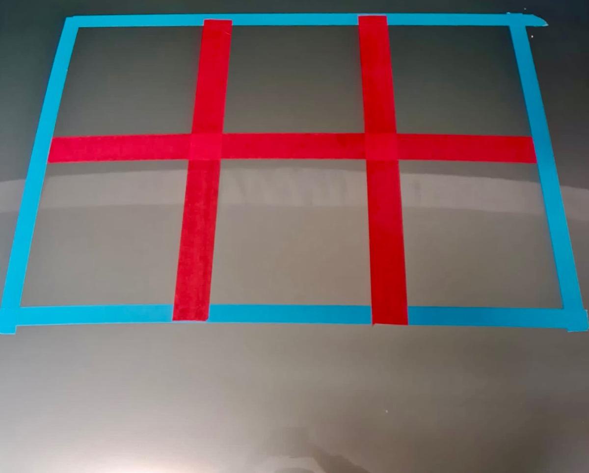

Neuer Versuch startet - Dauertest für drei selektive Wachse. Die Motorhaube wurde gründlich gewaschen, geknetet, poliert und entfettet.
Obere Querreihe erhält drei verschiedene Wachse (natürliches Wachs/Hybridwachs/synthetisches Wachs) in ihrer puren Form. Untere Querreihe erhält die drei gleichen Wachsgruppen, allerdings mit einem zusätzlichen Topping.
Das Auto wird von einem Familienmitglied täglich >80 km durch die Stadt, über Land sowie über die Autobahn bewegt. Darüber hinaus steht das Fahrzeug bei allen Witterungen ungeschützt im Freien.
Alle vier Wochen erhält die Motorhaube eine intensive Wäsche sowohl mit chemischer als auch mit mechanischer (alkalischer) Belastung. Die Belastung für die Wachse ist also sehr hoch. Mal sehen, welches Wachs wie lange halten wird (Test der Standzeit), welches Wachs die Wäsche am besten verkraftet (Test u.a. der chemischen Resistenz) und wie die drei Kandidaten in punkto Glanz sowie Lackglätte überzeugen können.

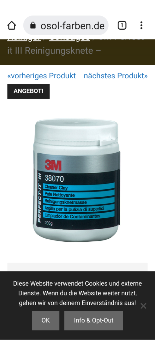

So,wer von euch benutzt denn
Polierknete?
Macht Porentief rein. Quasi der Gesichtsreiniger für Erwachsene 😁😁😁

Hallo @Wiseguy 1606.
Polierknete oder (auch Lackknete genannt) ist für mich ein sehr wichtiges Utensil bei der Lackaufbereitung.
Es holt dir wirklich alles aus dem Lack heraus, was dort nicht hingehört wie  u.a. Flugrost, Teer, organische Verschmutzungen, Farbnebel, leichte Einbrände etc. Auch auf den Scheiben eines Fahrzeuges erzielt Knete tolle Ergebnisse. Allerdings würde ich speziell auf dem Autolack nur so wenig wie nötig Knete einsetzen, da sie nachweislich selbst zu minimalen Lackdefekten auf der Lackoberfläche führt. Deswegen nutzen mein Mann und ich Lackknete nur dann, wenn der Lack im Anschluss tatsächlich poliert wird. Wir sind der Meinung : Kein Poliervorgang ohne Kneten. Das ist aber eine Ansichtssache, bei der die Meinungen ein wenig auseinander gehen.
Mittlerweile bietet der Autopflegemarkt die Lackknete in diversen Stufen unterschiedlicher Abrassivität an.
Darüberhinaus hat sich auch die Form der Knete weiterentwickelt. So werden für größere ebene Flächen Knethandschuhe und sogar Knettücher angeboten. Wichtig ist immer ein gutes Gleitmittel in Form von Claylube zu nutzen. Hier ist mehr in der Tat mehr - die Knete darf unter keinen Umständen trocken über den Lack geschoben werden sondern muss immer gleiten. Sonst sind größere Defekte geradezu vorprogrammiert.
Nicht immer vertragen sich Knete und Claylube gut miteinander. Die Knete kann von zu aggressivem Claylube angelöst werden und beginn schließlich zu bröseln bzw. sich in ihre Bestandteile zu zerlegen. Hier sollte man schauen, dass die Kombination Knete + Claylube einfach gut miteinander harmoniert.

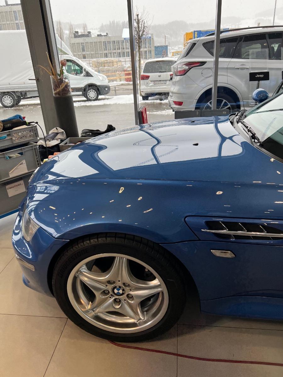

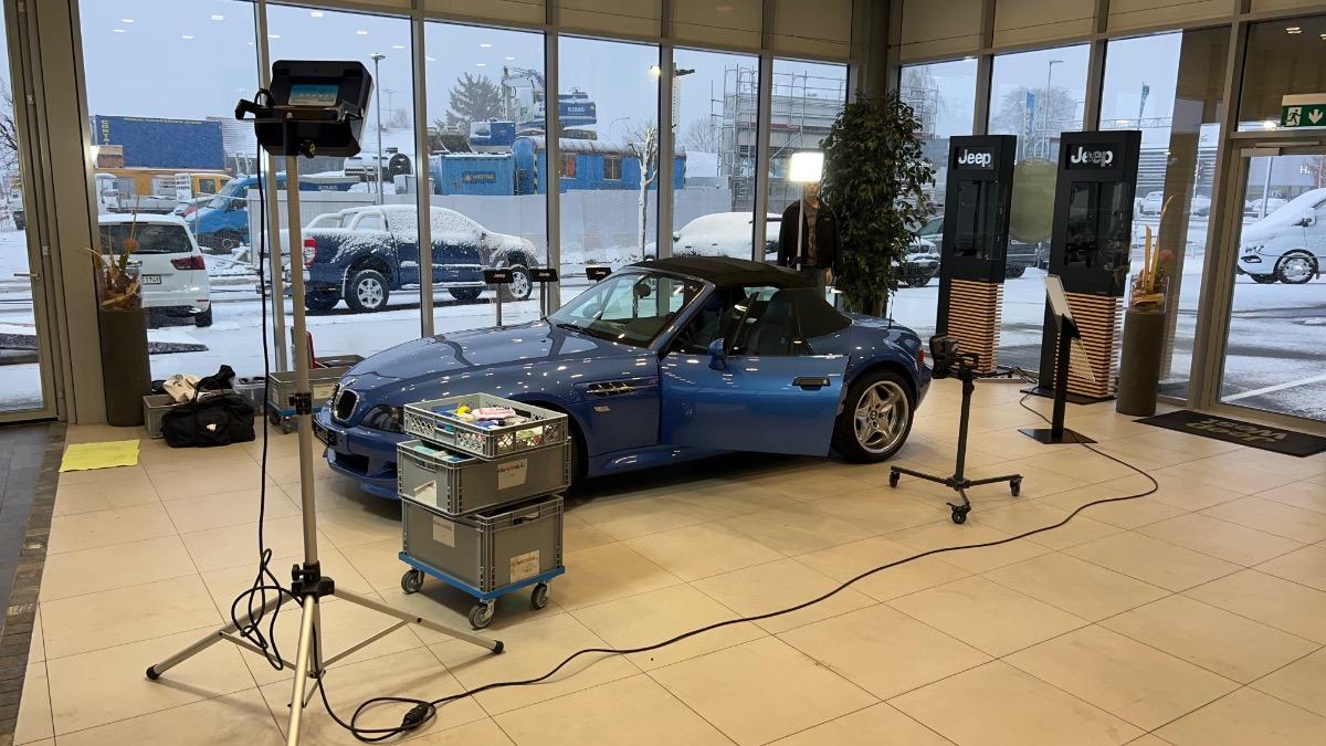

Wenigstens mal ein paar Bildchen (fürs Bilderbuch z.B. ?) gefällig?

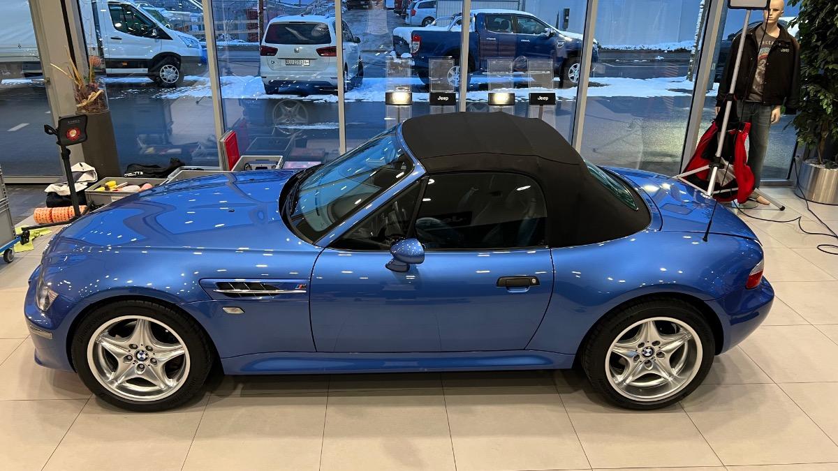

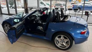

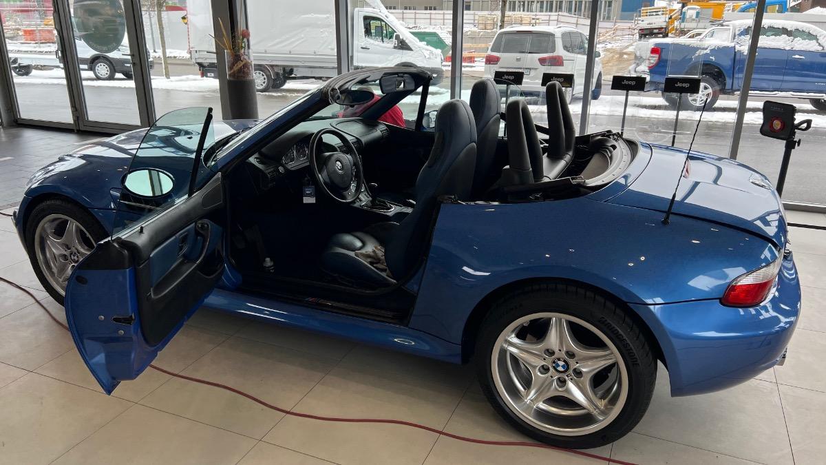

BMW Z3 M Roadster. Bj. 02/99. km 75.000. Alles original und unfallfrei.
1x komplett aufbereiten bitte. Aussen und innen.
Aussen fertig.

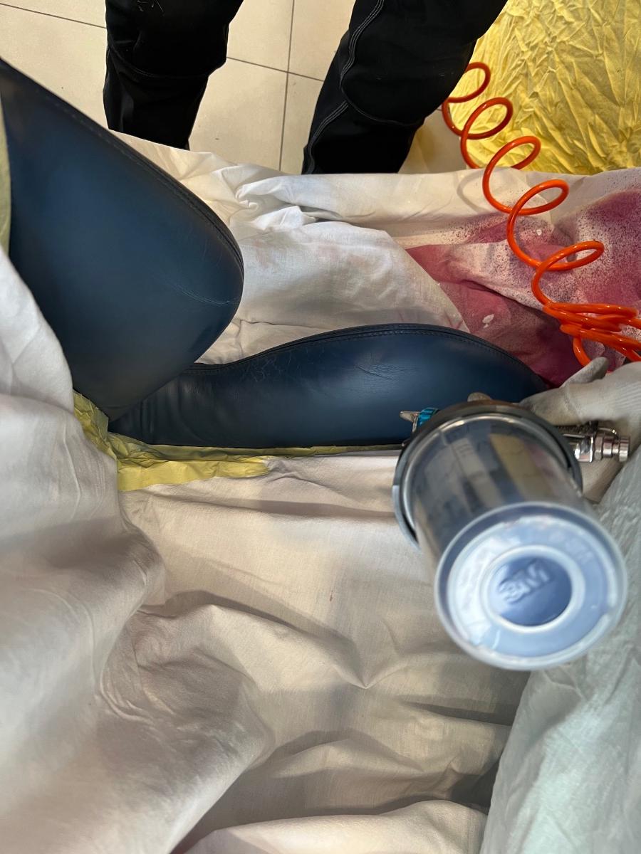

Innen war auch etwas Lederinstandsetzung notwendig.

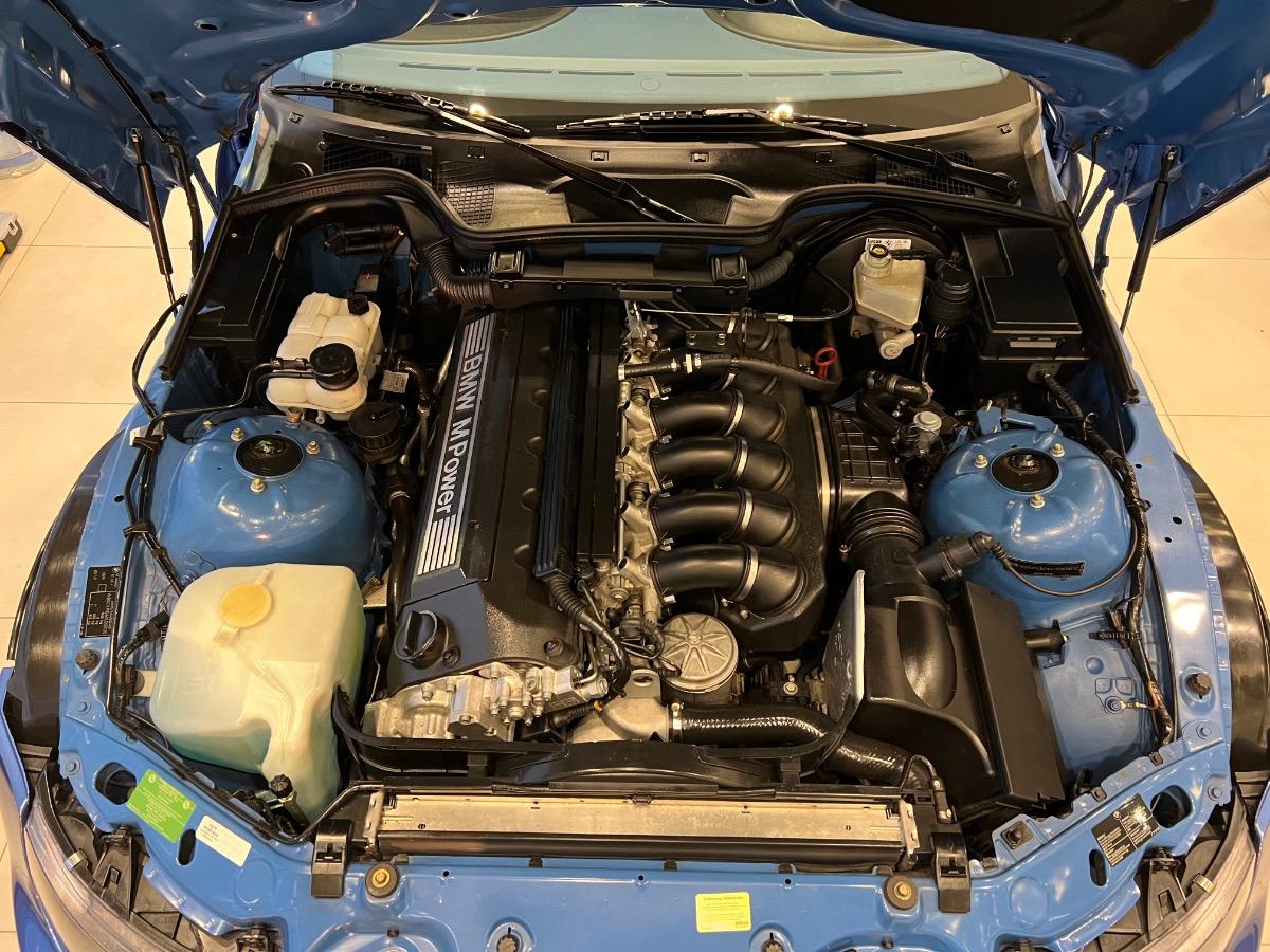

"Innen" ist auch Motorraum.
Fertig.
Gesamt 19 Arbeitsstunden (2 Mann an 1 Tag) welche sich gelohnt haben.
