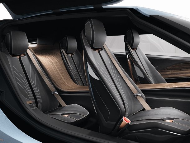

Bild 5 von 7
Der Quant bietet Platz für vier Personen nebst Gepäck. Alle vier Sitze lassen sich einzeln verstellen.
