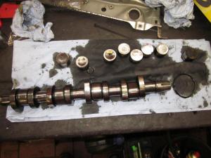

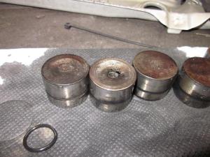

Auch wenn mein Thema inzwischen sehr alt ist, kann ich es doch mit Erfahrungswerten zu Ursprungsfrage füttern. In 2007 habe ich meinen 993turbo gekauft, inkl. des angeführten Tackerns eines Hydrostössels, das Auto hatte damals 64Tkm gelaufen. Ich habe dann in 2008 eine große Motorrevision machen lassen, weil mich das Tackern sehr genervt hat. Seit dem läuft der Turbo wie ein Kätzchen, inzwischen mit einer Laufleistung von 101Tkm, am 24. Mai 2017 hat er dann 10-Jähriges bei mir!
