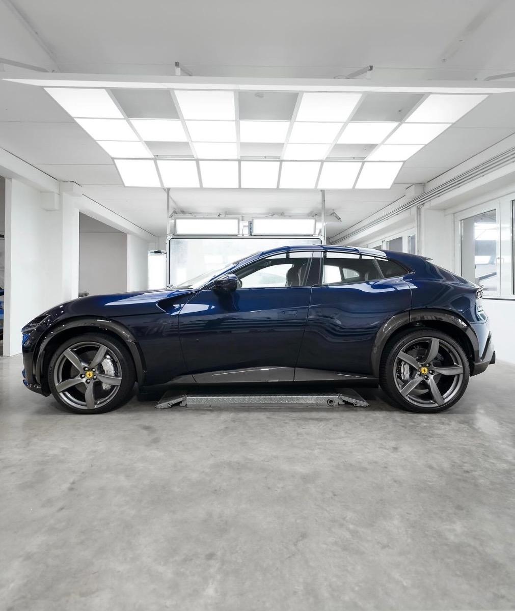

Blu Pozzi mit innen Couio oder Bordeaux ist bestimmt auch sehr stimmig.
Was für ein Segen, daß Charles Pozzi nicht mehr miterleben muß, auf was für absurde Fahrzeuge „sein“ Blau aufgebracht wird!
Das grenzt an Blasphemie 😉. Aber liegt @Renndienst West so ganz falsch? Muss mal lange in mich reinhorchen.
Dürfte Blue Pozzi mit innen Chiocolato sein. Man beachte die silbernen Bremssättel 😅, für alle, die keine gelben mögen.

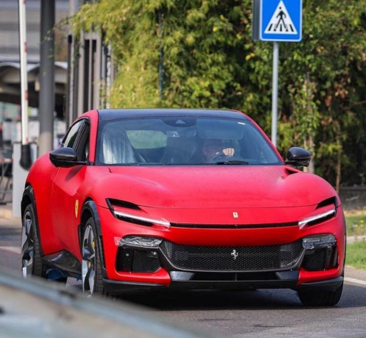

Rosso Dino wäre jetzt auch nicht meine erste Idee für den Purosangue gewesen
Ich kann mit den matten Farben irgendwie nichts anfangen.
Ich auch nicht. Wenn da mal etwas nachlackiert werden muss, viel Spaß! Smart Repair wird da schwierig. Besonders dunkle Matt-Farbtöne sind zudem häufig in der Millieu-und Shisha-Szene anzutreffen.
