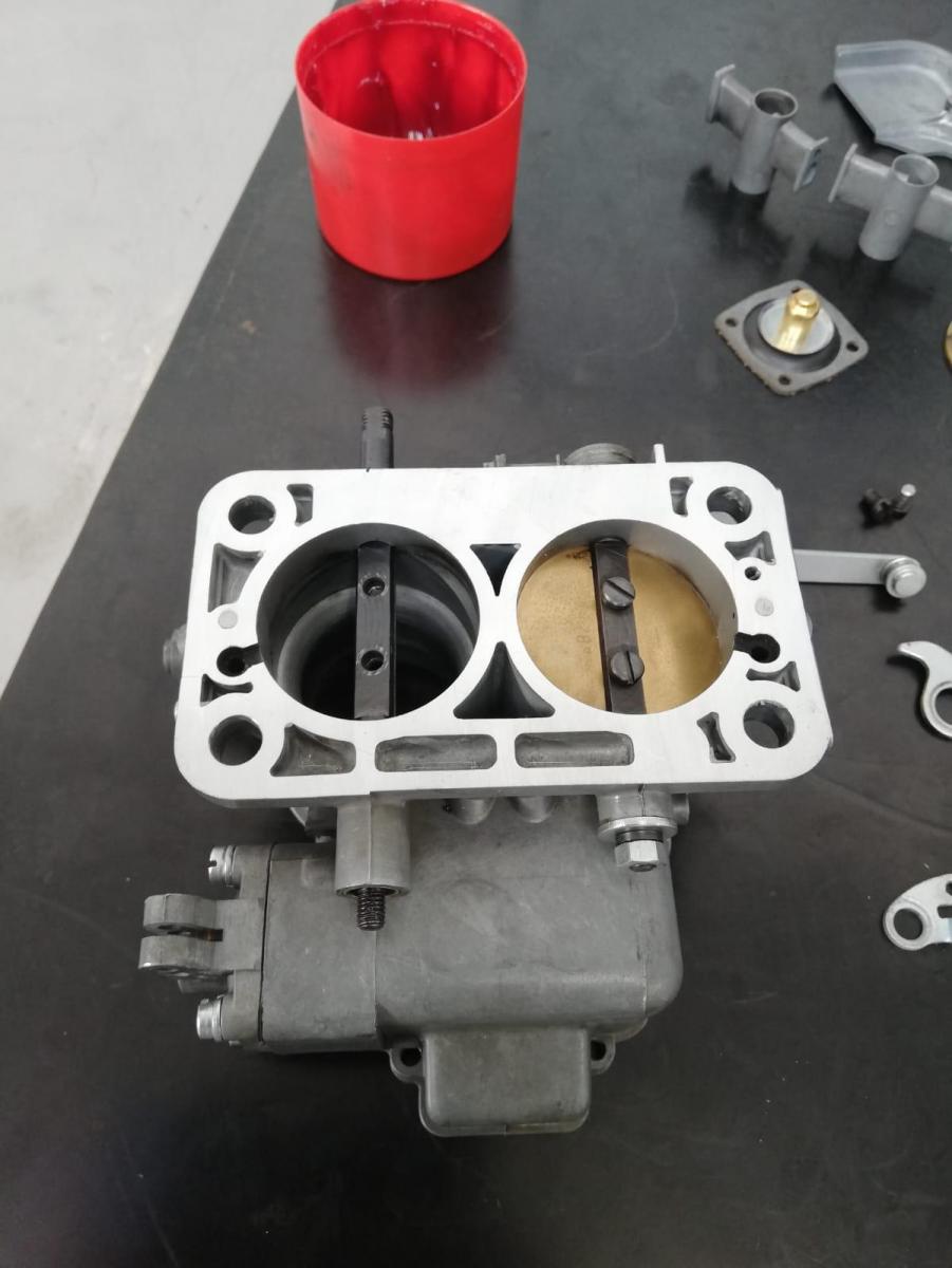

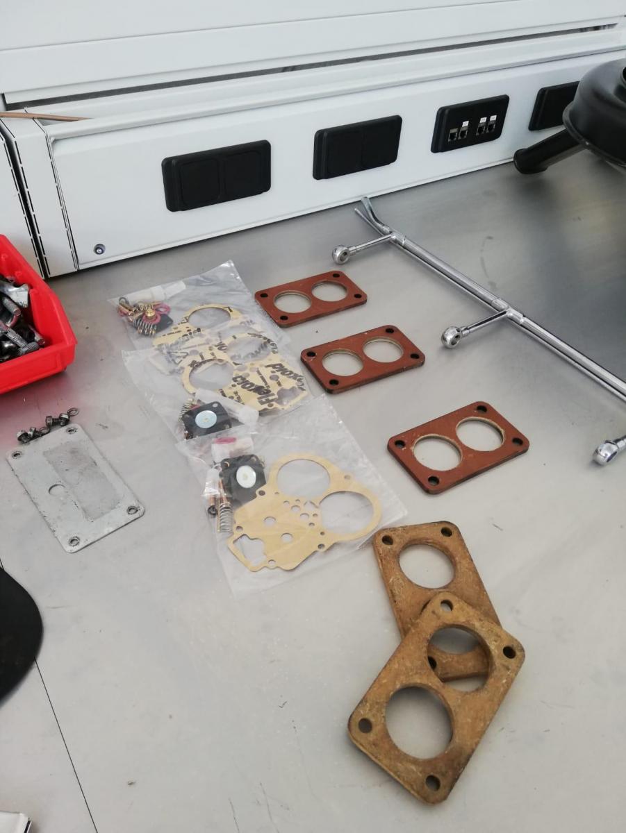

Aktuell Vergaser demontiert, zerlegt und zum Planen vorbereitet.
Es war ein Spalt zwischen Vergaser und Ansaugbrücke von zwei bis drei Zehntel. Das wurde zwar in Maranello abgedichtet, aber mit Silikon. Sah am Vergaserfuss nicht wirklich schön aus.

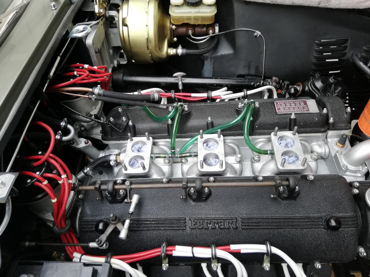

Die neuen Zündverteiler sind auch schon eingebaut. Schlauchschellen gewechselt, ein Radlager gewechselt, Gaszug richtig verlegt. Schon viele Schrauben, jetzt brüniert, gewechselt. Service ist noch offen, Michl mit dem Leder ist noch hängig, aber es geht vorwärts. Ich denke in vier Wochen ist es durch, bis auf den Michl, der braucht noch länger.

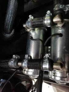

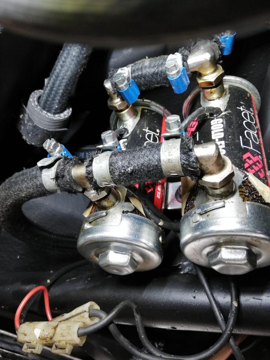

Es geht immer weiter. Auf dem ersten Foto, wie das Werk die Benzinpumpen verbaut hat.
Auf dem Zweiten, wie sie jetzt aussehen, inkl neuen Schläuchen und Schellen.

Alter Schwede, das ist schon übel und unwürdig für so ein Auto! Die abblätternden Aufkleber, welche eindeutig aus einer anderen Zeit stammen und die Kabelverlegung ist beides abartig. Das wäre so, also ob Heidi Klum mit schmutzigen, ungepflegten Fingernägeln zu einer Abendveranstaltung gehen würde... :blink:
Schön finde ich auch, dass Oli Endkappen über die Enden der Gewebeschläuche unter den Schlauschellen gesetzt hat, das habe ich so noch nie gesehen und sieht sehr edel aus!

Auf den Punkt gebracht. Aber an dem zweiten Foto habe ich Freude. Richtig schön, allein die Schlauchenden mit den Schellen. Da ist nix ausgefranst. Der Mechaniker ist penibel. Gefällt mir.

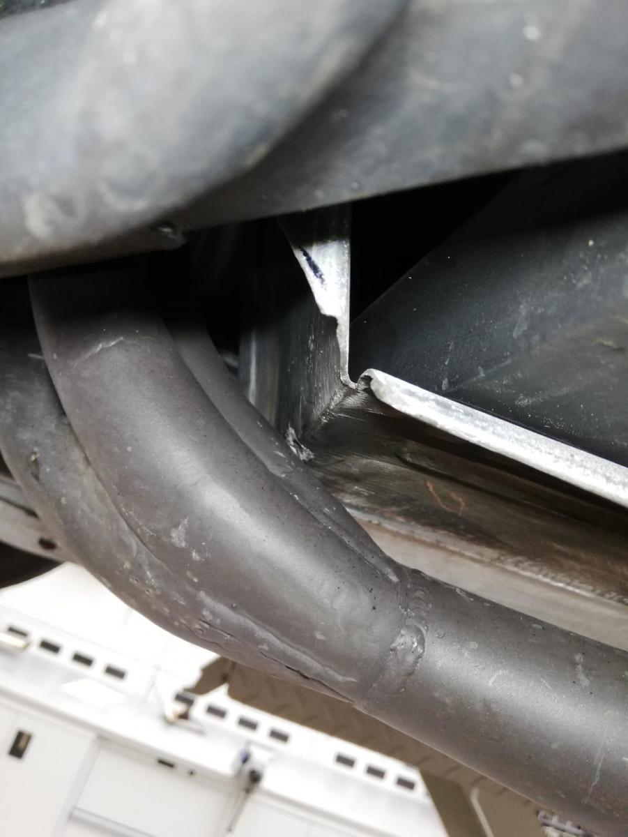

Z. B. schlägt der Auspuff im Krümmerbereich leicht an die Karosse. Jetzt kommt der ganze Auspuff runter, wird im kritischen Bereich neu geformt und wird wieder montiert. Das braucht halt seine Zeit. Und den Mechaniker mag ich nicht hetzen.:wink:

Hier noch ein Foto vom Krümmerbereich. Man sieht genau wo er immer anschlägt. An der Karosse muss auch ausgebessert werden.
