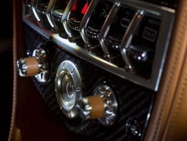

Leder, Aluminium, Carbon - auf luxuriöse Zutaten muss kein Exagon-Kunde verzichten.
