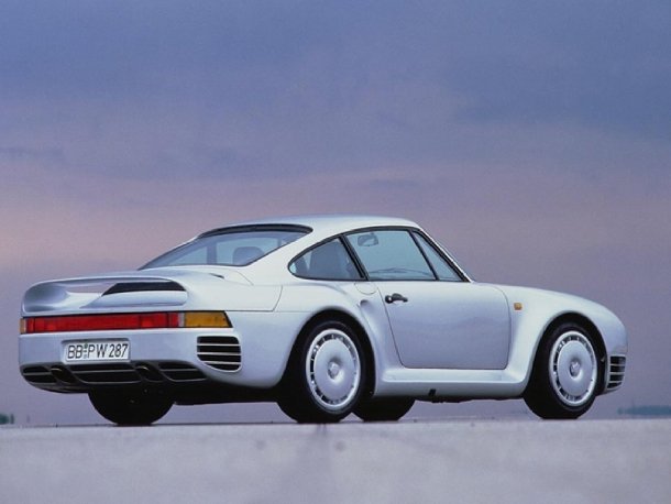

1986 rollte ein Fahrzeug aus Zuffenhausen in die Welt hinaus, das speziell den Italienern beibringen sollte, wie ein Sportwagen auszusehen hat. Mit dem Porsche 959 erreichte erstmals ein deutsches Serienfahrzeug die 200 mph-Marke. Der Startschuss zu diesem Projekt erfolgte jedoch bereits Anfang 1983, als man sich entschloss, ein Rallyefahrzeug für die Gruppe B aufzulegen. Allrad und Turboaufladung wurden damit selbstverständlich.
Porsche 959
Porsche 959
Bild 2 von 7
Die scheibenartigen Felgen der frühen Pressefahrzeuge gelangten nicht in die Serienfertigung. Dort kamen...
