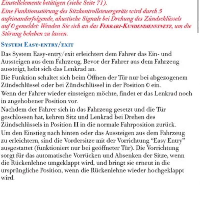

Ich meine mir einzubilden, dass bei der Heimfahrt die Easy-Entry Funktion sowohl das Lenkrad als auch den Sitz verschoben hat für leichteres Ein- und Aussteigen.
nachdem ich den Sitz nun für mich angepasst habe und das Ganze abgespeichert habe, bewegt sich aber nur das Lenkrad nach oben, wenn ich die Tür öffne. Der Sitz verändert sich nicht.
könnt ihr mich kurz aufklären, ob ich was falsch mache oder ob mich meine Erinnerung trügt..?🙏
Was sagt die Bedienungsanleitung dazu?
vor 41 Minuten schrieb Johannes_124:
Evtl. sitzt du eh weit hinten……..und weiter als anschlag fährt der bei easy entry auch nicht nach hinten.
Das sagt die Anleitung. Maximal unklar 🤨
vor 21 Minuten schrieb michael308:
Habe ich auch schon dran gedacht, aber ist nicht so. Sitze ziemlich weit vorne,
Vielleicht mal das System neu kalibrieren. Batterie kurz abklemmen. Dann Lenkrad und Sitz jeweils einmal oben/unten und vorne/hinten in Endlage bringen. Dann lernt sich das System vielleicht wieder neu an und funktioniert, wie es soll.
In der Alfa Romeo Giulia funktioniert so etwas jedenfalls.
