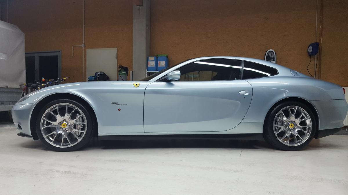

Hallo Johannes,
bin in dieses lange Theme hier hinten eingestiegen und kann dir deine Fragen beantworten. Ich hab meinen Scagliett one to one (siehe Foto) seit Januar 2018, mit 27000 km vom Erstbesitzer (einer Frau aus Nizza) gekauft! Der 612 er hatte bei Übergabe einen ausgelesenen Kupplungsverschleiß von 74% / Verschlissen! Das ist schon enorm für die km Leistung von nur 27 tkm! Der Grund dafür ist einfach zu erklären, die gute Frau fuhr immer verhalten, was die Leistungsabgabe und Geschwindigkeit betraf, aber um Nizza herum ist es sehr kurvig und bergig, zudem war sie sehr oft damit zum Shoppen in Monaco und Umgebung unterwegs. Wer Monaco und Nizza kennt, der weiß, warum die Kupplung so verschlissen wurde. Ich habe nun weitere 28 tkm auf das Fahrzeug gefahren, und die Kupplung beim Händler auslesen lassen! Und der Verschleiß liegt bei 81%! Das heißt, mein Fahrprofil hat im Gegensatz zur Gegend Monaco (viel Stop-and-Go) bei gleicher km-Strecke nur noch 7% auf ca. 30 tkm verraucht! Ich wohne in der Gegend von Backnang und bin, wenn was ist bei der Fa. Gohm / Böblingen mit dem Ferrari. Fahre im Sommer auch oft durch Stuttgart und Feierabend-Verkehr (aber nicht als Dayli Driver). Es kommt also auf das Einsatzgebiet, und den Umgang mit dem Fahrzeug an, ob man hohen oder moderaten Kupplungs-Verschleiß hat. Kupplung erneuern beim 612er sind ca. 6800,-€. In der Stadt kann man der Kupplung insoweit helfen: 1. das man im stop and go nicht jeden m Vorrücken mitfährt bzw. anfahren lässt (vom Kupplungsautomaten) d.h. größere lücken zum Vordermann lässt. 2. wenn möglich im hohen Verkehrsaufkommen versucht den Wagen im 1. Gang so mitrollen lässt, das der Kupplungsautomat vollen Kraftschluss hat und eben gerade nicht anfängt die Kupplung schleifen zu lassen. Bei mir ist da die minimale Geschwindigkeit im 1. um die 9-10 km/h ohne das die Kupplung vom Automat angesprochen wird. Achte mal darauf! 3. Vermeide ich rückwärts am Berg einparken, generelles langes rangieren beim Abstellen / Parken. 4. Schone ich Getriebe und Kupplung, wenn ich im Stadtverkehr an eine Ampel hinfahre, dass eben nicht alle Gänge vom Automaten beim Herunterschalten durchgeschaltet werden bis ich stehe! Das heißt, ich komme evtl. im 3-4 Gang bei mäßiger Geschw. an die Ampel gerollt, und ziehe beide Paddel in den Leerlauf und lass ihn hinrollen. So muss das Getriebe / Kupplung keine Schaltarbeit verrichten, als von 4-3-2-1-Leerlauf runter zu schalten! Verstehst du, was ich meine?
Grüße Uli
  • Gefällt mir 19
