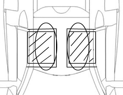

Ich hätte auch noch eine Idee, ich versuche sie mal zu formulieren (was mir nach 10 Stunden schaffen deutlich schwer fällt)
Flügeltüren à la Gullwing/Isdera - plus T-Roof. Sprich folgendes:
Die Dachhälften der Türe kann man herausnehmen (ähnlich CGT, bloß dass eine Strebe in der Mitte bleibt), was bleibt ist ein "Dachtürrahmen", der die Flügeltüren heben soll. Da ich ma denke, dass keiner verstanden hat, was ich versuche zu sagen, habe ich mal eine Skizze angefertigt. Die schraffierten Teile sind die herausnehmbaren Dachhälften, das ausenherum der "Dachtürrahmen".
Ist jetzt nur eine Idee, die mir spontan gekommen ist. So etwas gab es noch nicht :)
Ansonsten weiter Brainstorming zu den Türen + netten Spielereien, ich finds super, dass wir schon so viele Seiten zusammen haben :-))! Gute Nacht

Die Idee ist auch schön, bedeutet aber hohe Schweller (beim 300SL und im Isdera sitzen da die Tanks) und eine Art Doppelfunktion, die wieder Gewicht bedeutet. Man könnte aber die Dachhälften auch nach hinten schieben, Also wie ein Schiebedach, welches über die Kanten geht. Da schwächen wir aber die Dachkonstruktion.
Auch nicht schlecht.:-))!
Matelko meint die GT40 Türen, welche konventionell öffnen und ein Stück des Daches mit öffen.
An die dachte ich auch schon; macht aber wenig Sinn. Um gut einsteigen zu können, muß man die GT40-Türen sehr weit öffnen, damit auch das Dachsegment weit genug wegschwenkt. Da ist man mit der Tür schon beim nebenan parkenden Wagen. Vielleicht wurden aus diesem Grund die GT40-ähnlichen Enzo-Türen nach schräg oben öffnend geplant!?!?
