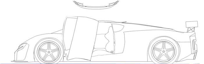

Gullwings fänd ich toll, hat irgendwie was von früher.
Hab nochmal überlegt was es noch nicht gibt und fände sowas wie auf dem angehängten Bild ganz gut. Der Schweller wird sozusagen als Drehachse benutzt. Okay viel Unterschied zu den Lambo-Doors ist das natürlich auch nicht.:oops:

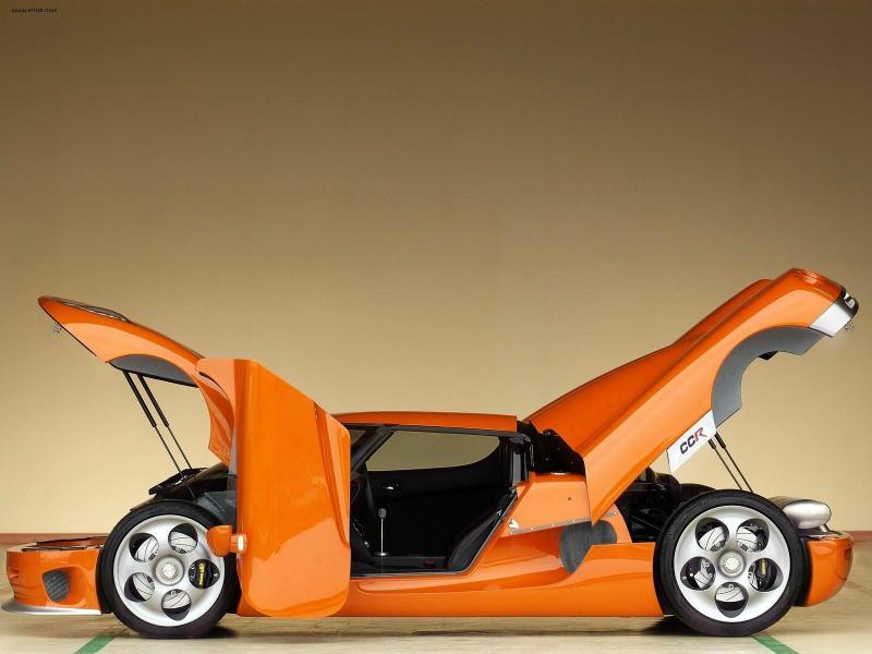

Oder man machts wie bei Königsegg.
Die Tür fährt aus, und dreht sich bis sie im 90° winkel zum Boden steht.
Hat was, aber mans sieht halt sofort das es geklaut ist.
Aber wenn sie nach oben "aufschwingen" sind sie es nicht :wink: .
Oder wie hier auch schon vorgeschlagen wurde...
Sowas gabs wirklich noch an keinem Sportwagen. Hat irgendwie auch Style.
Aber wie soll das Funktionieren? Schaniere oder Teleskob Arme? Keine Ahnung.
dann lass die türen aber hinten noch etwas nach oben schwingen, so kann man dann noch besser einsteigen.

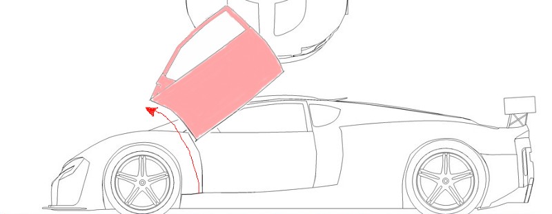

Bzgl. der Türen:
Lambodoors sollten tatsächlich Lamborghini vorbehalten sein. Die vom Koenigsegg habe ich im Selbstversuch ausprobiert und halte deren Öffnungsmechanismus für zu schwer und platzraubend. Ausserdem war das Einsteigen in diese Flunder nicht einfacher, sondern eher schwerer.
Mein Favorit sind die Flügeltüren a la 300SL und auch den Isderas. Diese ermöglichen einen wunderbaren Einstieg, da man durch das "mitöffnende" Dach von oben einsteigen "-schlüpfen" kann. Ausserdem empfinde ich sie als typisch Deutsch, was ja ganz gut zum CP-One passt.
Allerdings haben solche Flügeltüren einen Nachteil. Das Dach benötigt eine Längsstrebe, die die Türscharniere aufnehmen. Das bedeutet zusätzliches Gewicht im hohen Bereich des Daches. Zusätzlich gibt es immer wieder Abdichtungsprobleme und leider auch ein Sicherheitsrisiko (Überschlag).
Ich habe allerdings mal eine sehr interessantes Türöffnungskonzept vorgestellt, welches von einem schweizer Ingenieur eigentlich für das Space Shuttle erdacht wurde. Gemeinsam mit ihm habe ich es für ein Kleinwagenkonzept einem grossen Hersteller vorgeschlagen, für welchen ich seinerzeit einen Entwurf tätigte. Dieser Hersteller hat zwar das Design genommen, aber nicht das Türkonzept. Dieses wurde aber von Renault gekauft, die es aber bisher noch nicht serienmässig verwendet haben.
Leider habe ich von meinem Urlaubsort nicht die Möglichkeit, eine Funktionszeichnung ins Forum einzustellen. Aber das obige Foto zeigt den damaligen Entwurf. Auffällig hierbei, die grosse über die gesamte Fahrgastzelle gehende Tür. Diese schwingt auf das Dach, ist allerdings nicht dort angebracht. Der Öffnungsmechanismus sitzt in der Tür selbst und funktioniert mittels eines ausgetüftelten Hebelsystems. Das System ankert re und li in den Kotflügeln, welche auf dem Entwurf als schwarze runde Elemente zu sehen sind. Ich will mal beschreiben wie sich das den Aussenstehenden darstellt:
Die Tür kommt beim Öffnen einige cm nach aussen und schiebt sich senkrecht nach oben. Paralell dazu fährt die Scheibe in die Tür ein. Durch die gegenläufigen Bewegungen von Tür (geht nach oben) und Scheibe (fährt nach unten) entsteht ein interessantes Bild, bei dem die Tür die Scheibe zu verschlucken scheint, da die Scheibe scheinbar stehen bleibt. Die Tür legt sich dann oben aus das Dach. Dadurch, dass die Scheiben einfahren, behindern sich beide geöffneten Türen nicht auf dem Dach.
Der Vorteil dieser Tür ist, dass man es selbst heute noch in "lambostyledoors" Stil an existierenden Fahrzeugen nachrüsten könnte, da die optimale Nutzung des Hebelgesetzes für eine gute Kosten-Nutzen-Rechnung sorgt.
Heute wäre das System tatsächlich nicht viel teurer als eine herkommliches Türsytem. Lediglich die Tür benötigt mehr Platz im Inneren für die Mechanik.
Auf die Idee kam ich, da ich bei einem Kleinwagen die Einstiegsituation nach hinten verbessern wollte und ich der Meinung bin, das bei Kleinwagen Hintertüren nicht wirklich praktikabel sind, da die Öffnung nicht gross genug ausfallen kann und zusätzlich der Öffnungswinkel der Türen den Einstieg erschwert.
Sobald ich wieder in HH bin werde ich Fotos von einem Prototypen posten.
Das wäre ein System für uns, obwohl ich bei unserem flachen Auto eher das herrkömmliche Flügeltürsystem bevorzuge (s.o. wg. der Öffnung des Daches)

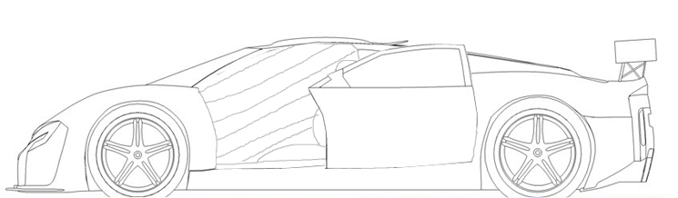

Damals, beim BMW Z1, hatten mich die versenkbaren Türen nicht so überzeugt, da mit geschlossenem Verdeck der Ein- und Ausstieg äußerst schwierig ist. Als ich dann mal ein Fahrzeug mit T-Roof gesehen hatte, dachte ich an eine Kombination aus beiden Lösungen.
Segmente der Tür sollten inkl. Seitenscheibe nach unten fahren und im Schweller verschwinden. Beim Dach denke ich an einen Mittelsteg. Segmente (beginnend bei den äußeren Dachholmen) fahren jetzt überlappend zum Mittelsteg.
So kann man während der Fahrt auf Wunsch NUR die Tür verschwinden lassen...
...oder NUR das Dach (wie bei einem T-Roof)...
...oder sogar BEIDES!!!
