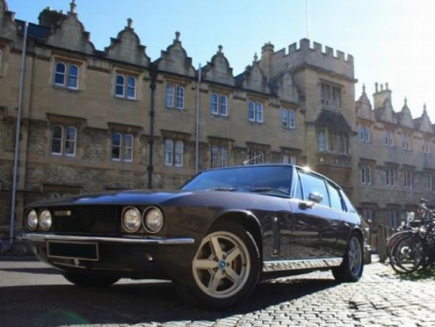

Wenn ein altes Auto neu aufgelegt wird, geht man normalerweise von einem Neuwagen mit ähnlichen Formen aus (siehe New Stratos). Nicht so beim Jensen Interceptor R. Hier handelt es sich um revidierte und verbesserte Fahrzeuge direkt aus den 1960er und 70er Jahren. Durch einen Corvette-Motors, ein neues Fahrwerk, neue Bremsen und bessere Verarbeitung innen und außen entsteht hier ein interessanter Wagen, der Tradition und Moderne verbindet.

Die Karosserie wird dabei nicht angerührt, lediglich besser zusammengeschraubt. Dafür tut sich technisch Einiges.

Wie schon erwähnt kümmert sich Jensen International Automotive mit Sitz in Thame, nordwestlich von London, um den Erhalt und die technische Aufwertung dieser Fahrzeuge. Nun präsentiert man einen komplett revidierten Wagen unter dem Namen Jensen Interceptor R. Die Karosserie stammt von der dritten und letzten Serie des Interceptor, die bis 1976 gebaut wurde. Es handelt sich um Gebrauchtfahrzeuge, die man in aller Welt aufkauft und dann im Kundenauftrag wieder neuaufbaut, wobei die Rostvorsorge eine große Rolle spielt. Danach kann lacktechnisch alles aufgetragen werden, was der neue Besitzer wünscht, ob Metallic, Uni oder Perlmutteffekt. Sonst wird an der Karosserie nichts verändert, nur die passenden Spaltmaße werden penibel eingestellt.
Unterm Blech sieht das Ganze schon anders aus. Die Aufhängung erhält rundum Doppelquerlenker mit neuen Federn und einstellbaren Dämpfern. Somit wird dem Oldtimer ein völlig neues Fahrverhalten antrainiert. Dazu gesellen sich vorn innenbelüftete Bremsscheiben mit 330 Millimeter Durchmesser. Hinten sind es immerhin noch 280 Millimeter. Diese werden von Bremsen-Spezialist AP zugekauft und garantieren ordentliche Verzögerungswerte. Damit die Bremsen auch in die Felgen passen, wurden diese im Original-Look von Jensen nachgefertigt, allerdings in 17 Zoll Größe.
Noch mehr Arbeit als mit dem Fahrwerk machte man sich jedoch unter der Motorhaube. Das alte Vergasertriebwerk fliegt raus und macht einem modernen Aggregat Platz. Dieses stammt ursprünglich aus einer Corvette und leistet in der Grundversion mindestens 435 PS aus 6,2 Litern Hubraum. Auf Wunsch sucht Jensen im Motorblock nach weiteren Pferdchen und kitzelt diese aus dem Schlaf. Die Kraft wird über eine Viergang-Automatik von GM auf die Hinterräder übertragen. Bereits in der Basisversion rennt der Interceptor R in nur 4,5 Sekunden aus dem Stand auf 100 km/h und kann maximal 258 Stundenkilometer schnell werden. Damit kann man im heutigen Verkehr mehr als ordentlich mitschwimmen, immerhin war der Interceptor schon immer eher Reise- denn Rennwagen.
Speziell an der Verarbeitungsqualität des Innenraums gab es beim Interceptor zeitlebens Kritik der Tester und Besitzer. Jensen International Automotive legt hier gezielt Hand an und verbaut eine Voll-Lederausstattung in Wunschfarbe, die mit Doppelnähten am Platz gehalten wird. Dazu gibt es Teppiche in hochwertiger Qualität und wahlweise echtes Holz (keine Holzfolie) oder Aluminium am Armaturenbrett, in das auch der neue Startknopf für den V8-Motor integriert ist. Schön eingearbeitet ist auch die moderne Audioanlage, die dank sorgfältiger Auswahl der Komponenten so verbaut ist, dass man mehrmals hinschauen muss, um sie überhaupt zu entdecken. Das Radio in der Mittelkonsole ist ein Becker Mexico der neuesten Generation, dessen Aussehen gezielt das Design der 60er Jahre wiederaufnimmt.
