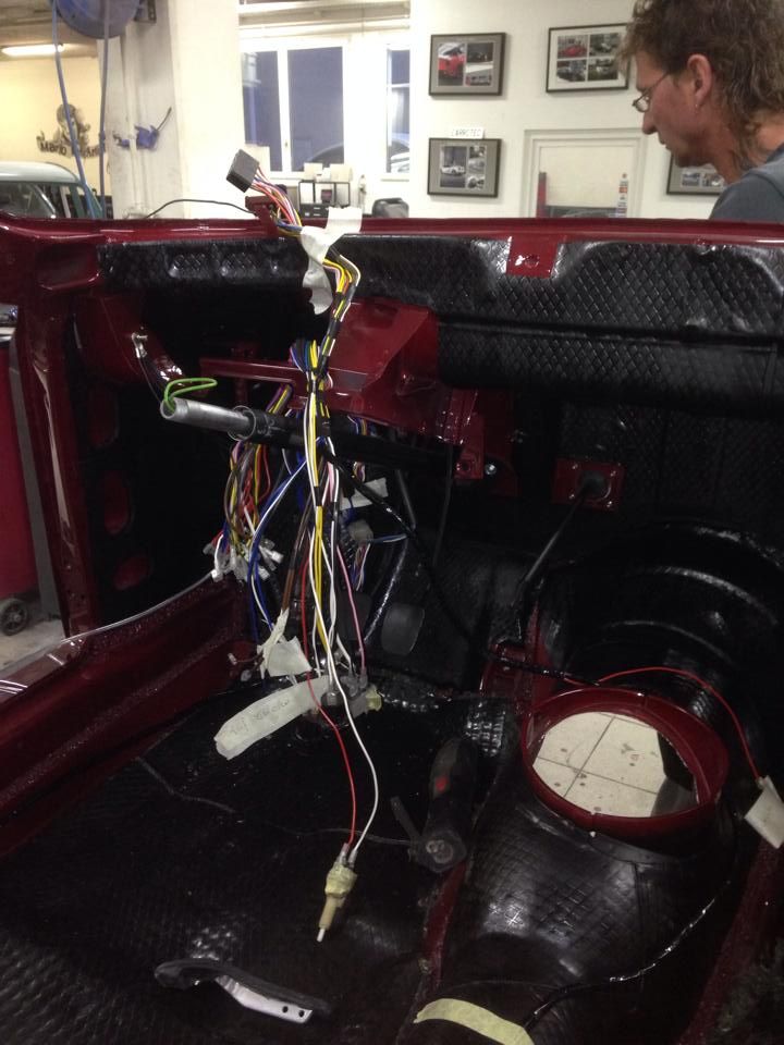

Ich habe gerade noch ein paar Bilder gefunden die ich euch nicht vorenthalten möchte.

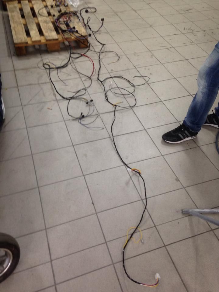

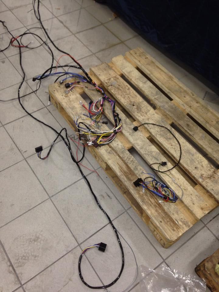

z.B. der Kabelbaum vor dem Einbau
Eigentlich relativ wenig, aber man muss trotzdem wissen wo die ganzen Kabel hin sollen.

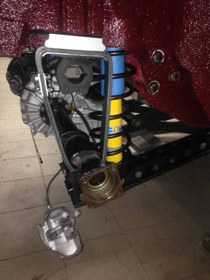

Hier noch ein Bild von der Hinterachse während dem Einbau. Wie zu sehen habe ich mich für Bielstein Gasdruck-Dämpfer und Eibach Federn entschieden
Auch an der Hinterachse wurden, wie vorne ebenfalls, alle Buchsen durch Powerflex ersetzt

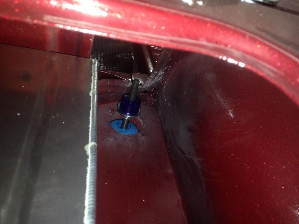

Auch die Stossdämpfer erhielten (oben und unten sowie vorne und hinten) Powerflex Gummis

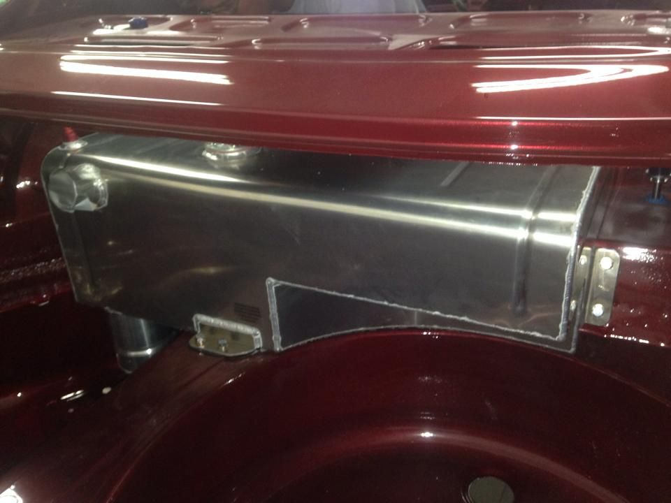

Nochmals der neue Alutank aus einer besseren Perspektive

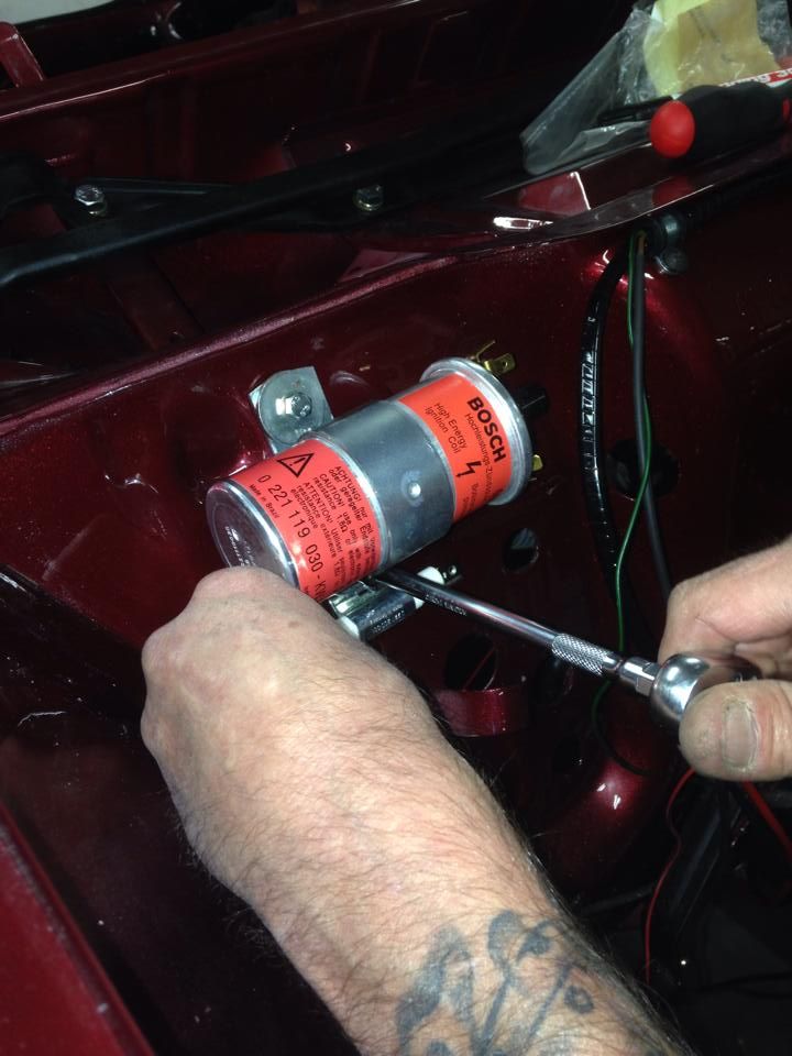

Neue Zündspule mit Vorwiderstand

Verglichen zu modernen Autos ist der Kabelbaum ein Kabelstrauch:D

Noch ne Frage (gestern hab ich ja meine Unwissenheit brilliant in Szene gesetzt): Weshalb braucht dein GTV den ein Vorwiderstand an der Zündspule?
Vorwiderstand? Hmm....weil Bosch das so vorschreibt :D
Ehrlich gesagt kann ich es Dir auch nicht 100% sagen, obwohl ich mir genau dies heute erklären habe lassen. Der Vorwiderstand halbiert irgendwie die Stromleistung beim Zündvorgang um 50% da es ansonsten wohl ziemlich warm werden würde im Auto :D. Die rote bringt bis zu 70% mehr Hochspannung während dem Start als die normale.
Bezgl. der Reifen steht ganz am Anfang des Threads etwas:wink:
die (hochleistungs-)zündspule bekommt im fahrbetrieb ihren strom über den
widerstand(so etwa 7...9V)damit sie nicht überlastet wird.beim starten bricht
aber zum einen die batteriespannung gerne ein und zum anderen muss z.b.beim kaltstart ein üblicherweise deutlich fetteres gemisch gezündet werden was mehr
(zünd-)energie benötigt.deswegen wird das startsignal welches auch der anlasser
bekommt direkt an die klemme 15 der spule gelegt welche dann deutlich höhere
sekundärströme liefern kann.normale spulen arbeiten mit den 12...~14V haben
aber deutlich weniger reserve wenn sehr hohe drehzahlen oder zündströme
benötigt werden.solche spulen mit vorwiderstand gabs z.b. beim passat/audi 80
mit unterbrecherzündng bis mitte der 70er,ab da wurde dann die leitung vom zündschloss selbst als widerstandsleitung ausgeführt und der widerstand entfiel....
hatte selbst mal das vergnügen...bei meinem 73er passat war die spule hinüber
und die vom schrottplatz besorgte hatte keinen widerstand mehr..eingebaut und
die kiste lief wieder...bis ich ein paar tage später beim autobasteln halt radio hören wollte und dieser aber über kl.15 angeschlossen war...nach ein paar minuten tats nen riesen schlag und meine motorhaube hatte eine riesen beule...spule explodiert und jede menge kupferkabel und öl/gel im motorraum verteilt :(
bin dann auf bosch blau gegangen damals gabs eigentlich nr die normalen bosch
=schwarz,die blauen und die roten mit vorwiderstand.....

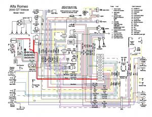

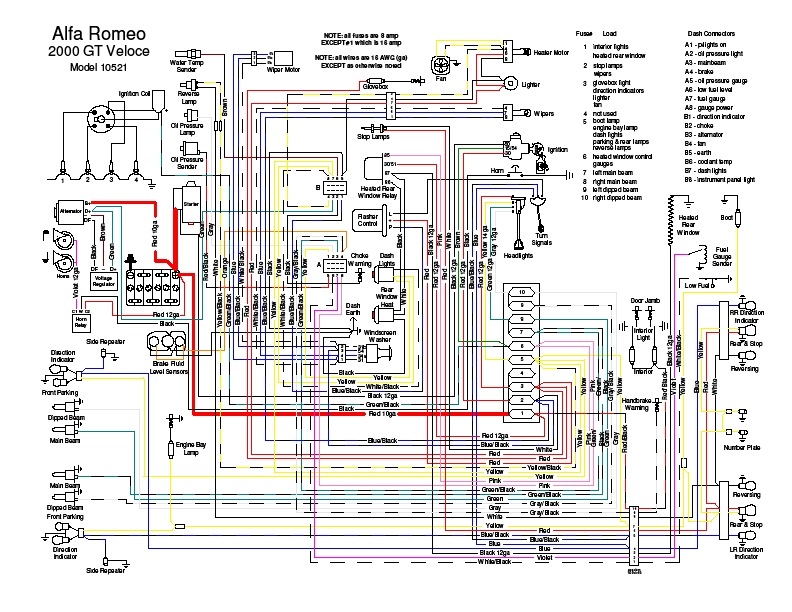

Angeschlossen wird das ganze dann mit Relais so:
Und eine meiner Lieblingslektüren zur Zeit ist diese:
2271d1165831269-schaltplan-kabelbaum-2000er-gtv-10521-2000-gt-veloce.pdf

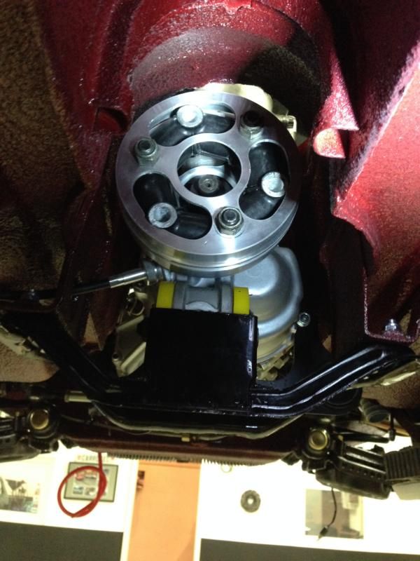

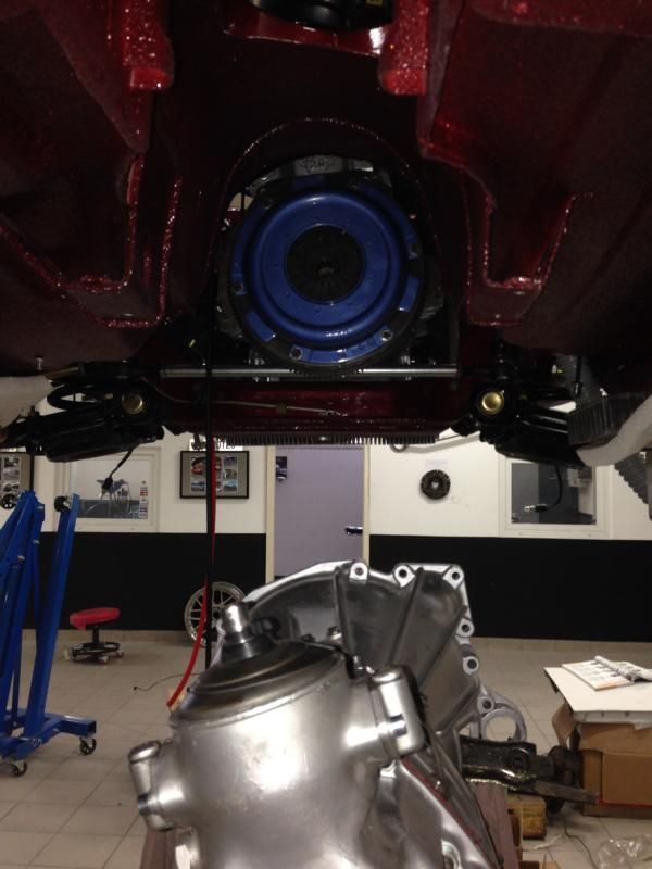

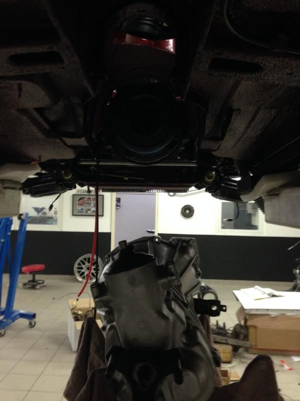

Gestern Abend hatten wir einen Kampf mit der Kardanwelle bzw. der Hardyscheibe, das Ding hat mich fast in den Wahnsinn getrieben. Erstens hat es nicht gepasst und als es passend gemacht wurde war die Kardanwelle plötzlich knapp 1 cm zu kurz. Ich habe eine verstärkte Hardyscheibe plus Käfig und nichts hat gepasst! Da dachte ich, ich probiere mal die andere Hardyscheibe (ich hatte aus versehen doppelt bestellt) und auch das Drecksding war alles andere als passend. Heute dann zum "Alfa-Gott" Ivo Salvadori gefahren und eine andere Hardyscheibe vom selben Lieferanten (!!!) mitgenommen und das Ding passt plötzlich ins Käfig und die Kardanwelle sitzt auch sauber!
Gut dann hier auch gleich die Bilder zum gestrigen Abend/Nacht

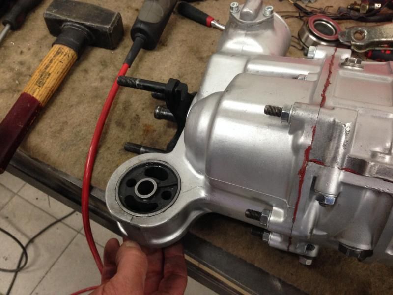

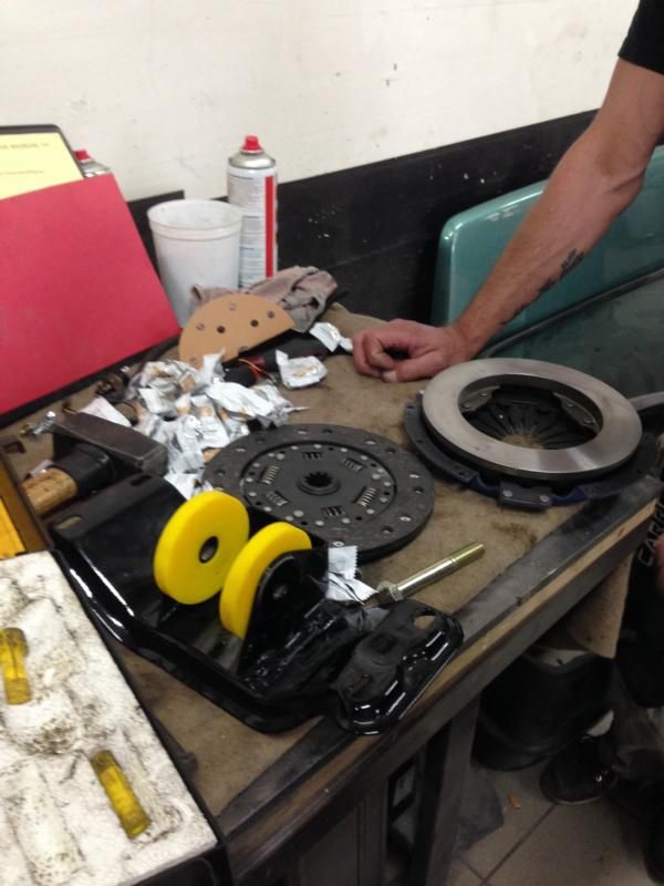

Ins Getriebe vor dem Einbau noch rasch eine verstärkte Buchse gepresst.
Und das Ding angesetzt :
Dann haben wir gemerkt, dass die Kupplung nicht richtig zentriert ist, also nochmals runter und Kupplung weg.
Bei der Gelegenheit auch noch den Getriebehalter mit Powerflex bestückt:
Und wieder hoch damit:
Alles passt und Getriebe sitzt am richtigen Platz:

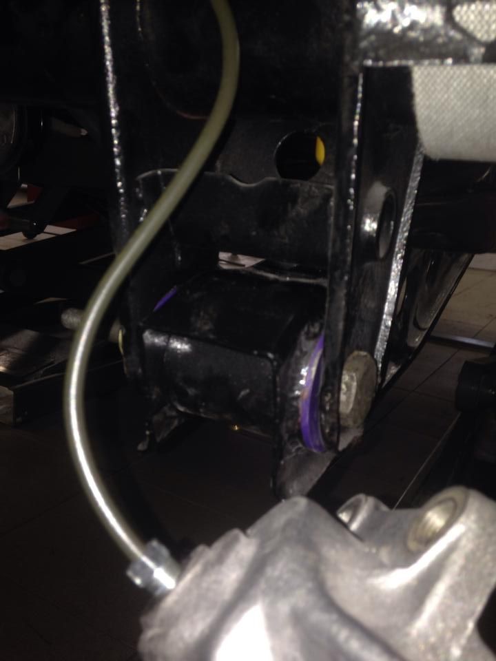

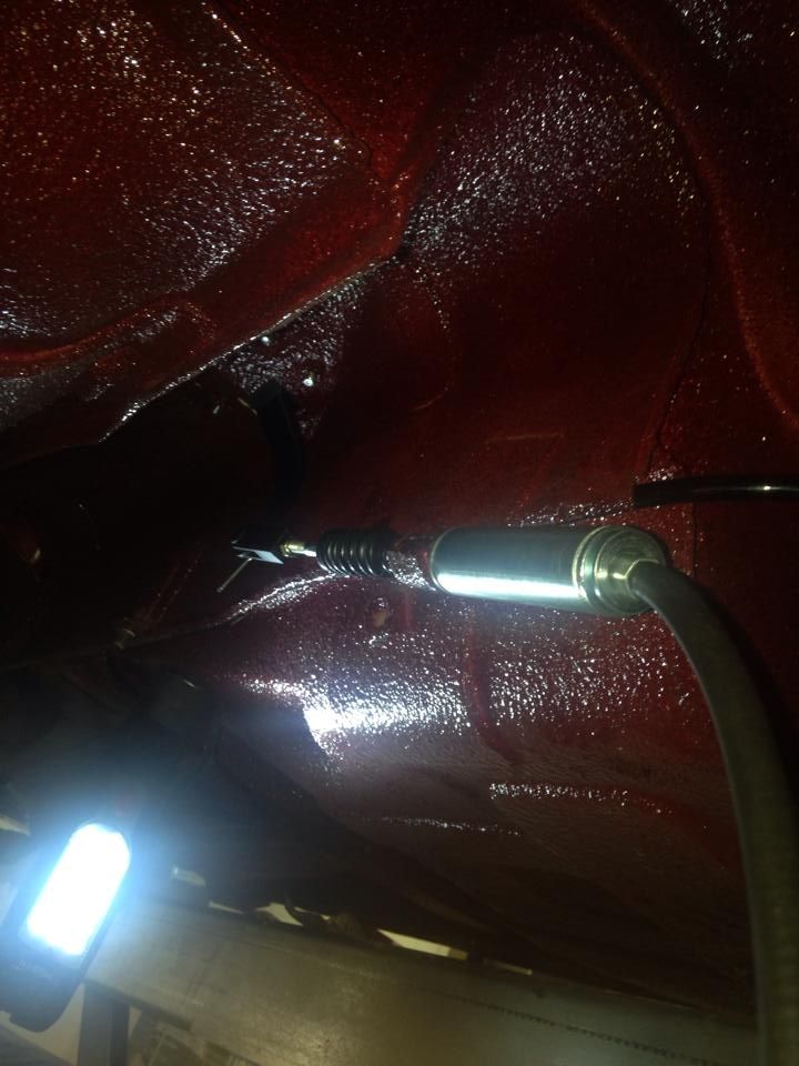

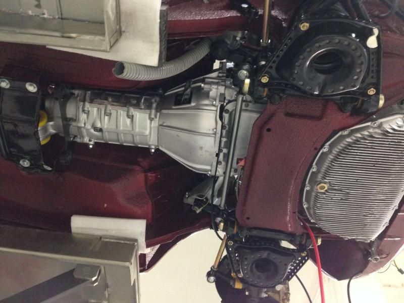

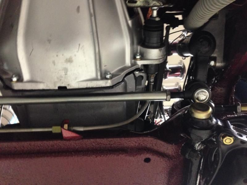

Kupplungsleitung und Stahlflexschlauch angeschlossen. Im Gegensatz zu den Bremsleitungen habe ich hier keinen Stahlflexschlauch mit Gummiummantelung genommen.

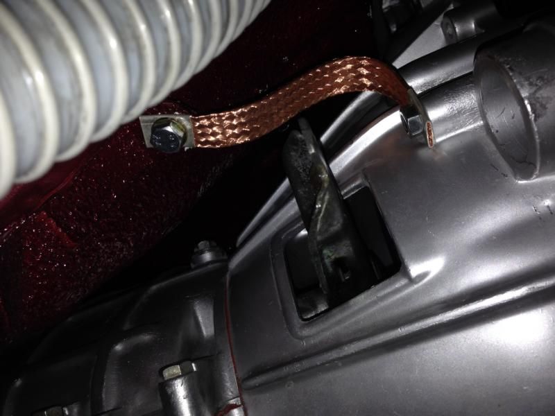

Massekabel sitzt auch an seinem Platz

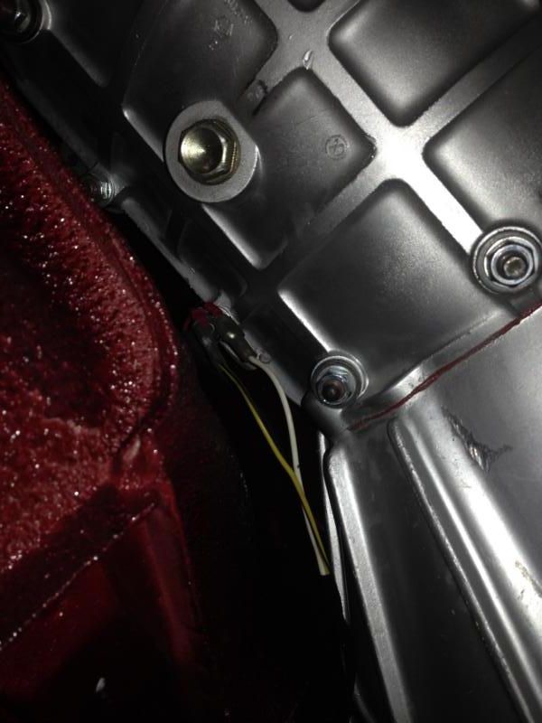

Der Rückfahrlichtschalter ist auch schon mit dem neuen Kabelbaum verbunden
Und hier dann noch die Hardscheibe mit Käfig

Lasst beim nächsten Mal die mittlere Spurstange und die Motoraufhängungen ab und hängt den Motor mit Getriebe zusammen rein. Anschließend nur noch Sturstange einhängen und die Motoraufhängungen, am Kran hängend, einsetzen und fertig! Geht viel besser und schneller, weil man besser an die Kranzschrauben kommt.
Gruß Manni308
Sorry aber da bin ich komplett anderer Meinung. So ging es wunderbar und es bestand keine Gefahr den frisch lackierten Motorraum zu zerkratzen. Es gab 0 Kratzer und auch an die oberen Schrauben kamen wir Super ran.

Ich wusste gar nicht, dass es Hardyscheiben mit Käfig gibt! Macht dieser die Scheibe haltbarer oder ist das lediglich ein Schlagschutz? Mein GTV hatte 3 Stück davon, irgendwann waren einfach die Gummis spröde und brachen mir finanziell fast das Genick.. :D

Man kann einen Käfig aus dem Rennsportzubehör kaufen und diesen montieren, im Set wird das nicht angeboten. Aber um auf Nummer sicher zu gehen habe ich eine verstärkte Hardyscheibe und einen Käfig genommen. Wenn es die Dinger bei voller Fahrt zereisst macht das keinen Spass mehr und wenn es ganz dumm kommt hast Du ein Loch im Getriebtunnel. So kann nichts passieren.
