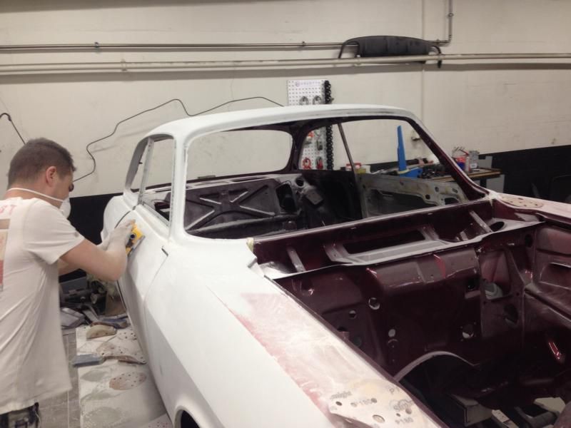

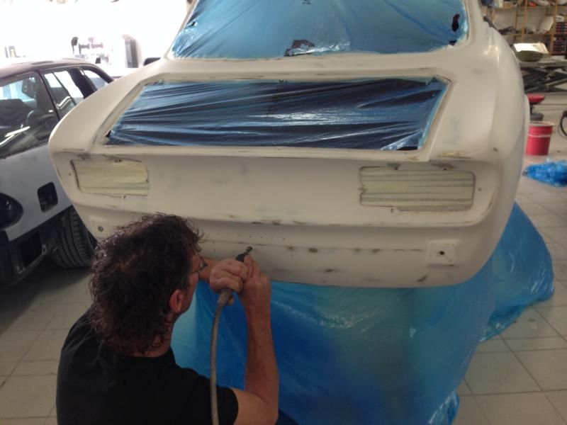

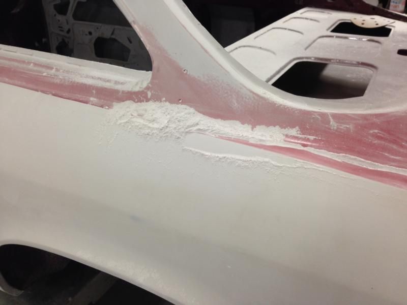

Nachdem entschieden wurde das komplette Auto nochmals mit einer Schicht Spritzspachtel zu überziehen hiess es ca. 70% davon wieder von Hand herunter zu schleifen.
was da für Mengen wieder runter kommen sieht man z.B. hier
oder hier:

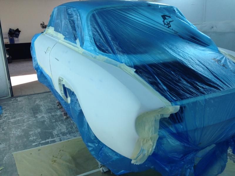

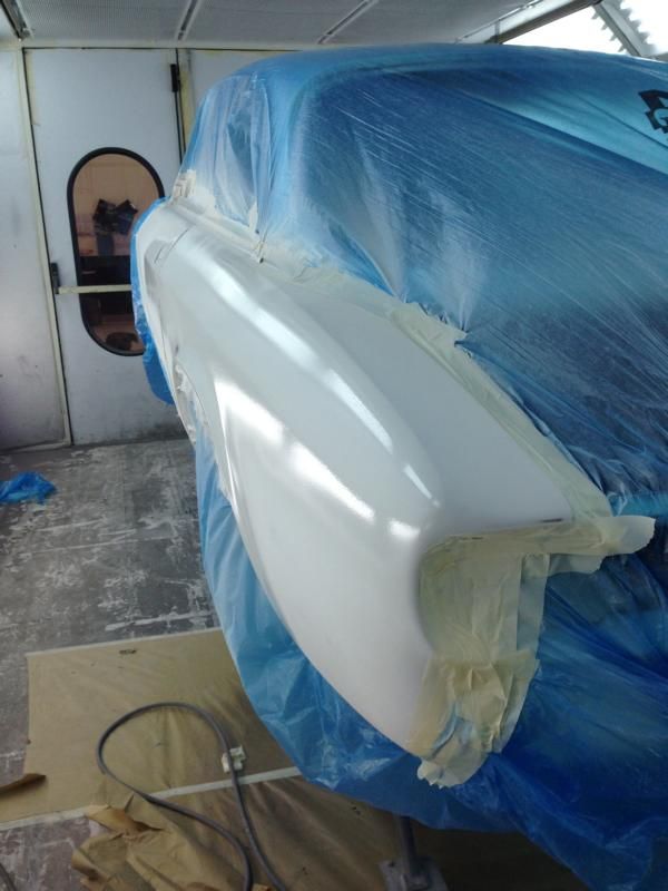

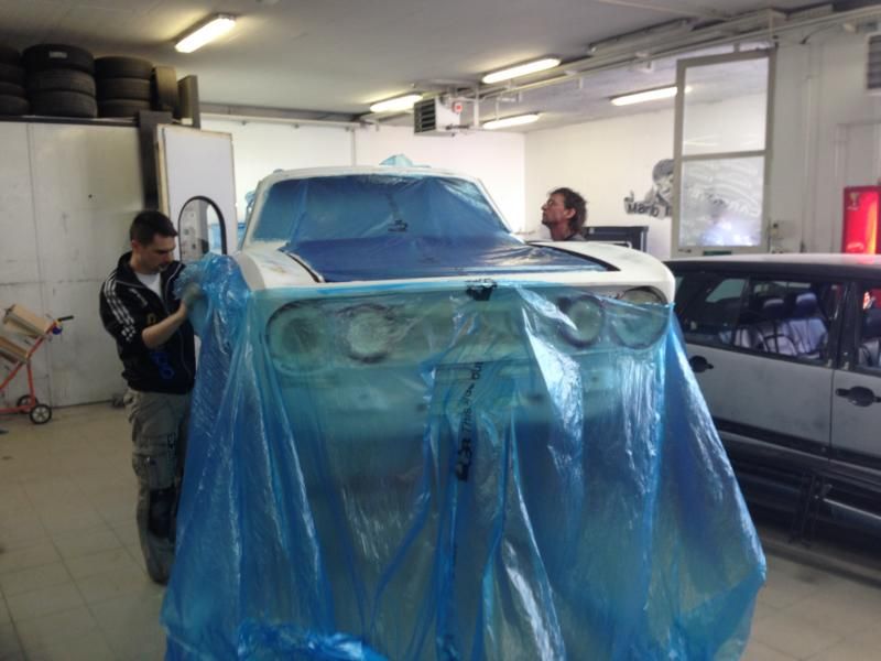

als dann das meiste wieder runtergeschliffen war, war Mario immer noch nicht ganz zufrieden und hat die Fahrerseite nochmals in Spritzspachtel gesetzt. Also hiess es schon da wieder; Auto abdecken und nochmals in die Kabine.
Wie man hier sieht, war die Seite schon geschliffen:
aber trotzdem musste nochmals eine Schicht drauf:

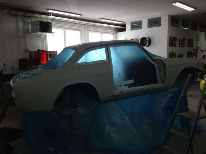

Als dann, nach ca. 10 Tagen alles geschliffen war konnte man ihn vorgestern endlich wieder sauber machen und einpacken
Verrückt an was man bei so einem Projekt alles denken muss, so fiel uns zum Glück noch ein, dass wir noch ein Loch für die Kabel der Nummernbeleuchtung brauchen und das kam dann auch noch rasch vor dem Lackieren rein.

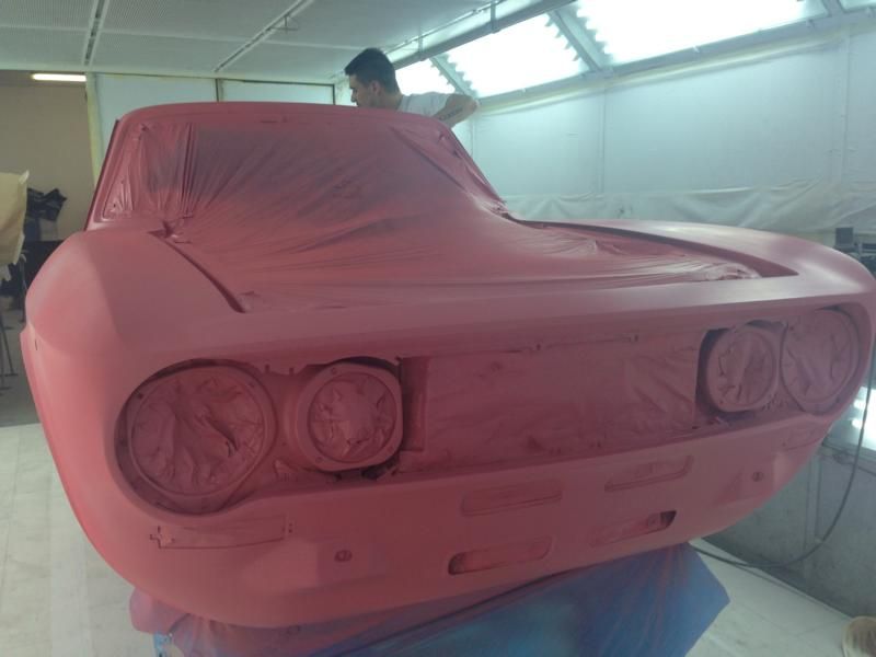

Dann ging es endlich ab in die Spritzkabine zum Füllern. Der Füller ist Rot und so hoffe ich, dass man die Steinschläge später evtl. etwas weniger gut sieht.
Leider war das Ergebnis nach dem Füllern nicht so wie wir uns das vorgestellt haben und obwohl es ein Nass in Nass Füller ist (kann man gleich überlackieren ohne zu warten) wurde das Auto dann nochmals komplett mit 2000er Papier Nass geschliffen.

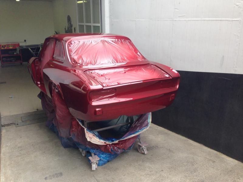

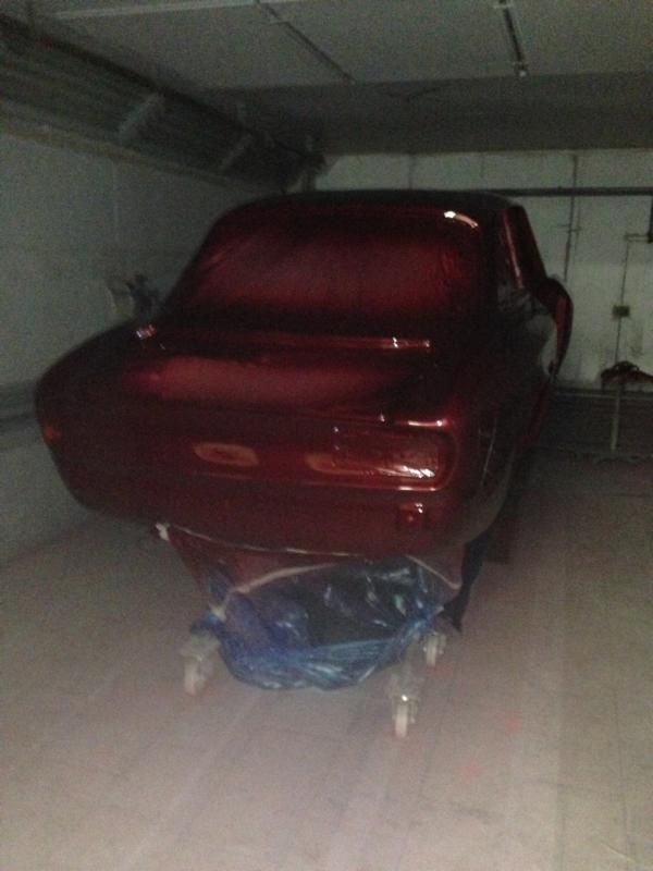

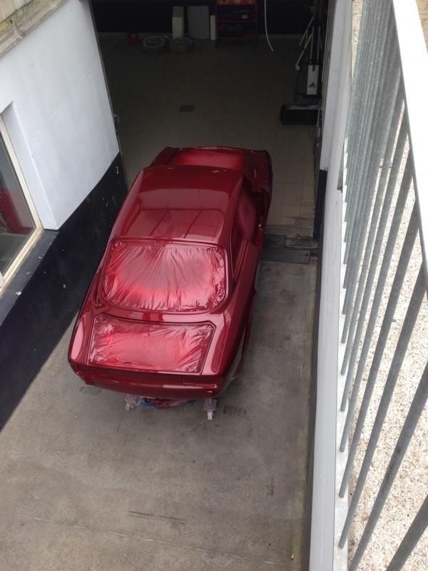

Und heute kam dann endlich (nach 1.5 Jahren!!) die Farbe auf die Karosserie.
Ich konnte nicht warten und bin kurz in den 60Grad warmen Ofen.

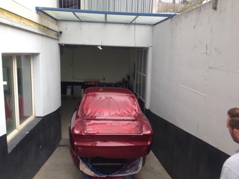

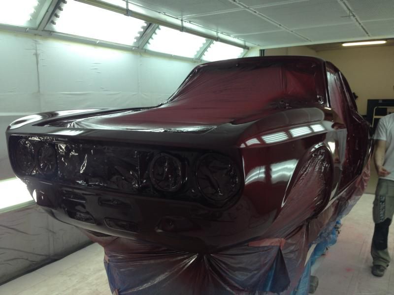

als der Ofen dann wieder runtergekühlt war konnte ich ihn zum ersten mal mit Farbe sehen:-))! Cool wie die Farbe je nach Licht komplett anders wirkt

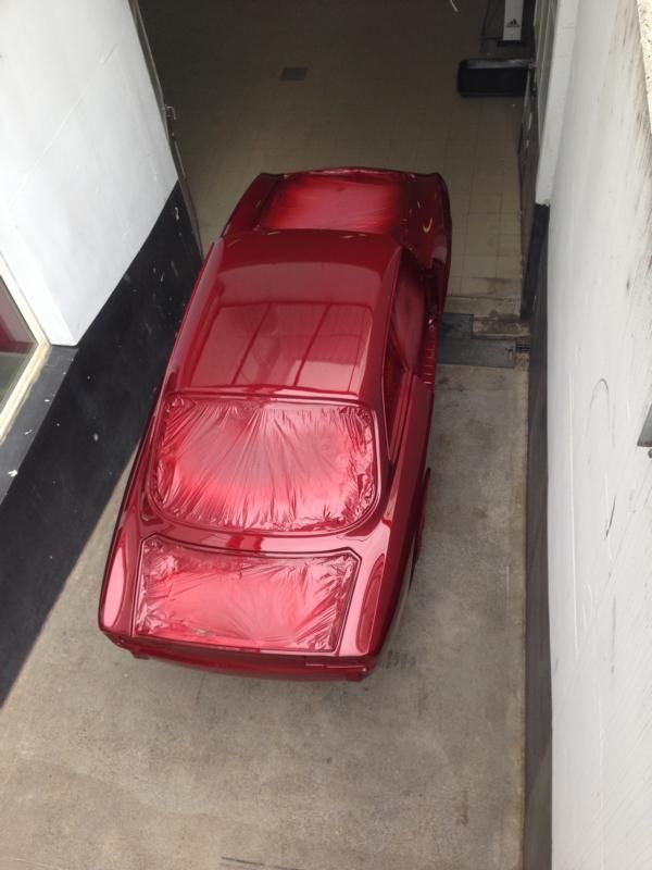

Und hier dann draussen:
So, nun wird der Klarlack nochmals geschliffen und es kommt eine weitere Schicht drauf. Morgen sollte er dann endlich fertig sein und am Montag bereit zum zusammen bauen :D:-))!
