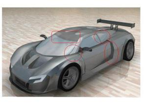

Damit ihr was zum Einzeichnen habt:
Die Maße wären dann:
465 - 196 - 114 (nach meinen Berechnungen, ich wette aber, dass Christian alias Imperator so oder so wieder alles akribischst genau nachmessen wird X-) )
Die Räder sind noch nicht angepasst. Habe ja noch Zeit. Das Loch hinter der Haube wird natürlich auch noch geschlossen - vergess ich irgendwie immer :)
Edit: Noch einen Farbentest: (ich erspare euch nun die Ladezeiten, indem ich nur den Bilderlink einstelle:
*trommelwirbel*
http://web35.maxxhost-01.de/cp-render32.jpg
Geil, einfach nur geil. In Chrom sieht er einfach nur scharf aus!

vielen Dank für die Ansichten,
anbei einige Linien in der Seitenansicht. Die harten Kotflügel sollten voluminöser ausfallen, Wie bei VW Audi etc. Die Fensterlinie habe ich mal neu gezeichnet und mich an den vorhandenen Linien am Fahrzeug orientiert. (großer Bogen von Nabe zu Nabe und Lufteinlass) Unsere Heckscheibenlinie sollte höher kommen und hinten senkrecht abfallen, um dieses Element mehr zu betonen. Die Scheibe sollte gewölbt sein.
Leider geht es zz nicht ausführlicher (und schöner), da ich auf dem Sprung bin. Ich melde mich ab dem 26. wieder.

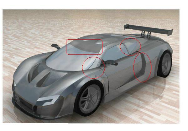

Die Bilder stammen vom gleichen Fundstück.
Sie zeigen wie ich die Kante am Ende des Daches machen würde, damit dort die Strömung nach oben abgeleitet wird.( Siehe Pfeilrichtung )
Und dann nochmals die Heckscheibe, so wie ich sie machen würde, damit sie keinen Auftrieb bewirkt.
Siehe dazu auch nochmals die Heckansicht des Exige - Entwurfs. Dort wird ebenfalls eine derartige Heckscheibe vorgesehen.
Wenn man diese Art Heckscheibe hat, benötigt man auch keinen Heckscheibenwischer, weil die Scheibe trocken und sauber bleibt. (Citroen- DS – Heckscheibe war ähnlich )
Übrigens, die Heckscheibe vom CGT bleibt auch bei miesen Bedingungen sauber.

Auf der einen Seite forderst Du:
Hat einen Cw-Wert von maximal 0,3 und eine Stirnfläche von nicht mehr als 1,7 sqm.
Entwickelt auch ohne Heckflügel (Krawallbügel manche mögen das:D ) keinen Auftrieb. .
Auf der anderen Seite möchtest Du eine senkrechte Heckscheibe haben und ein Flügel darf auch nicht dabei sein.
Das klingt wie die eierlegende Wollmilchsau.
Selbst ein McLaren F1 (road car) hat einen Cw-Wert > 0,3 und der ist wirklich aerodynamisch sehr schön in Richtung geringer Widerstand geformt.
Deine eingezeichnete Stromlinie kann so nicht existieren:
Dafür bräuchtest Du ein derartige Weiterführung der Dachlinie:
Vielmehr wird die Stromlinie in etwa folgendermaßen verlaufen:
Eine Alternative, um die oben tükis eingezeichnete Stromlinie zu erreichen wäre diese Form:
Das bedeutet aber sehr, sehr viel Widerstand. Bei typischen Rallygeschwindigkeiten, wie sie beim Integrale erreicht werden, ist das noch nicht so bedeutsam.
Für einen Sportwagen, der > 300 km/h fahren soll, ist das mehr eine aerodynamische Bremse, als ein Spoiler im Sinne eines umgekehrten Tragflügels.
Davon abgesehen wird ein Straßensportwagen immer ein aerodynamischer Kompromiss bleiben, egal ob mit senkrechter oder mit schräger Heckscheibe.
Echten negativen Auftrieb wird man in wesentlichen Größenordnungen nur bei einem Rennwagen mit entsprechend minimaler Bodenfreiheit, einer völlig anderen Grundkörpergestaltung und gegebenenfalls noch zusätzlichen aerodynamischen Hifsmitteln wie Tragflügeln, Leitblechen, etc. erreichen.

Hinten über dem Heckfenster würde ich noch eine kleine Guerney-artige Aufkantung ansetzen, und auch die hintere horizontale Heck-Kante sollte m.E. ganz ähnlich aussehen. Ich glaube, das vermindert den Auftrieb über dem Heck und verbessert= verringert gleichzeitig die Todwasser- Unterdruckzone hinter dem Auto, was tendenziell zu einer Verringerung des Cw-Wertes führen könnte.( Man nennt das Verbesserung der aerodynamischen Effizienz , weil weniger Auftrieb nur mit relativ wenig vergrössertem Luftwiderstand erkauft wird.)
(Oben erwähnte ich bereits das neue Fach-Buch von W.H.Hucho zur Aerodynamik des Automobils: ISBN 3-528-03959-0 Das kann ich jedem, der sich für KFZ-Technik interessiert, besonders aber manchen Designern wirklich sehr empfehlen.:wink: )
Bitte nochmals ganz langsam lesen. Ich gaube mit etwas gutem Willen ist das doch zu verstehen?
Außerdem sind die neuen Strömungslinien schlicht falsch :D
Du solltest Dir wirklich mal ein Buch über Aerodynamik anschauen. Durchblättern reicht in Deinem Fall schon aus; nach weihnachten werde ich speziell für dich ein paar Bildchen posten, die nicht ich sondern der Windkanal gemalt hat.
Ja, das ist richtig, denn es fehlen die Verwirbelungen, die vor der Scheibe mit ziemlicher Sicherheit entstehen würden, allerdings sind sie um welten richtiger, als das was du gezeichnet hast...
Ich mache dann inzwischen mal weiter :wink:
Ein paar Render mit aufgesetztem Spoiler (auch wenn dieser abgelehnt werden wird, aber ohne mal das Auto mit Spoiler gesehen zu haben, will ich mir noch kein Urteil bilden :) )
Der kleine Spoiler hinter dem Cockpit wird am Ende ja beweglich sein, sprich "SLR Luftbremse" und wenn man ihn nicht braucht, kann man ihn dann einklappen

@Botzelmann, Du machst tolle Arbeit!
Ich habe nun ein paar Minuten Zeit um einen größeren Render einzustellen, an dem man die Details etwas besser sehen kann (und um das Forumformat zu verziehen :D :D ) - außerdem habe ich ein neues HDRI benutzt :)
Sieht richtig gut aus. Allerdings würde mir eine "Rahmenlose" Seitenscheibe besser gefallen. Ebenso sieht man hier gut, das es am Ende der A Säule einen Knick gibt, dann kommt das Dach. Das etwas runder!
Ansonsten nur Respekt!
Hab auch mal ein paar veränderungen am Bild vorgenomen.
Also mir gefällt der Spoiler richtig gut.
Ich sehe nur eine Stromlinie. Wo sollen da mehrere sein?
Die Strömung ist natürlich an dieser Stelle schon lange nicht mehr laminar, sondern hochgradig instationär und turbulent. Wir haben hinter der Heckscheibe ein Totwassergebiet und starke Verwirbelungen. Außerdem ist die Strömung dreidimensional und wird sich nach hinten (entgegen der Fahrtrichtung) zunehmend einschnüren.
Das habe ich natürlich nicht alles eingezeichnet, sondern eine gemittelte Stromlinie, der man zugegebenermaßen noch eine Grenzschicht auf dem Dach hätte unterordnen müssen.
Diese Stromlinie dient einzig und alleine dazu aufzuzeigen, daß am Fahrzeugheck die Schließungsbedingung erfüllt werden muß und es keine Stromlinie gibt, die schräg in den Himmel steigt!
Was das hier soll ist mir schleierhaft, um es mal diplomatisch auszudrücken!
Mach mal. Man wird eine turbulente Strömung mit einem Haufen Wirbel und einem Totwassergebiet sehen, sowie eine laminare Außenströmung, wenn man sich weit genug vom Fahrzeug entfernt.
Man kann vielleicht noch mit etwas Druckrückgewinn argumentieren, aber in Bezug auf den Widerstand ist diese Dachpartie in etwa so saumäßig, als wenn ich einem Segelflugzeug eine 3 cm dicke Endkante verpassen würde.
