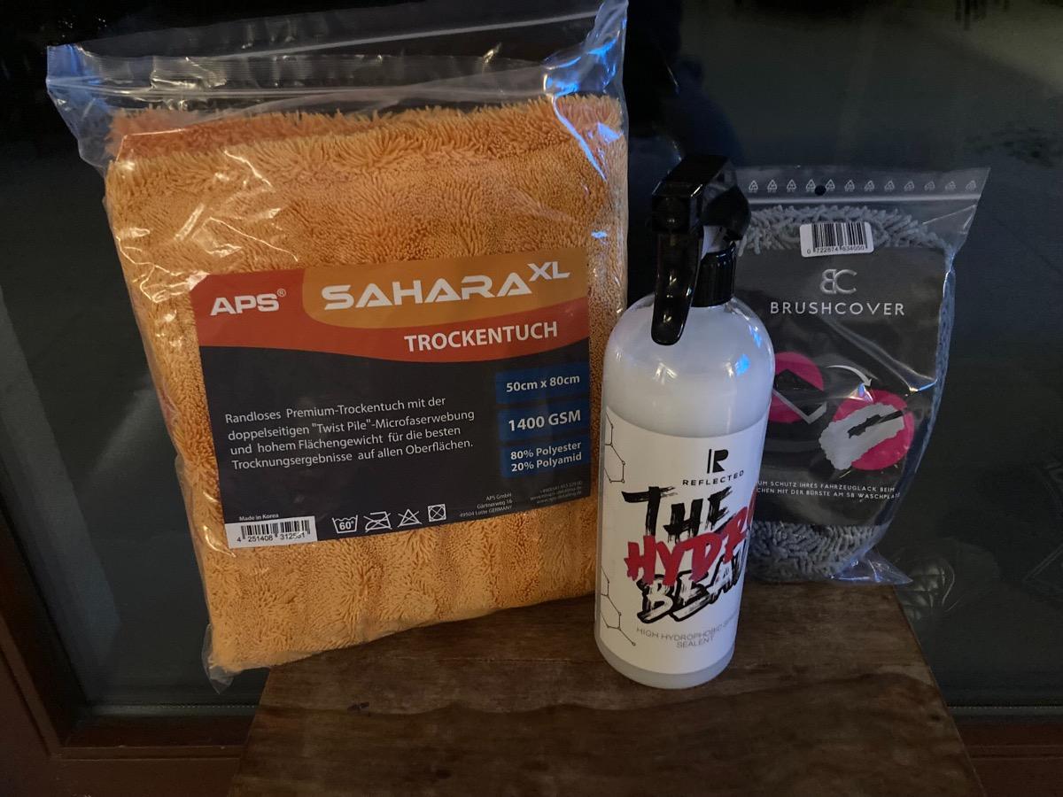

Jetzt bin ich auf einem Weg ins Detailer Business einzusteigen. Ist zwar nicht ganz auf meinem Mist gewachsen, hatte sehr nette Unterstützung.
Ich weiß jetzt nur noch nicht so richtig, wie und wann ich den Detailer einsetzen muß und mit dem Lappen muß ich sozusagen erstmal auf Tuchfühlung gehen.😃😃😜 Vielen Dank für die Tips Sarah👍🏻
  • Haha 5
Das ist aber nur Minimalausstattung. Der Detailling-String-Tanga sozusagen.

vor 10 Stunden schrieb BWQ:
Ist im Sahara Trockentuch Wüstensand drin🧐…..fragen über fragen🤣🤣🤣🤣

vor 31 Minuten schrieb michael308:
Wohl eher in der Scheuermilch daneben 🤣😂
Ihr Banausen! Ihr werd euch wundern wenn die Kiste glänzt wie ein ….ei!
Und dann wollt ihr das alle haben.😜😂😂😂

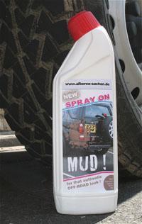

....dann komm ich vorher damit, dann bleibt das Erfolgserlebnis auch nicht aus...... 😆

vor 49 Minuten schrieb Will1970:
Marc - DAS muss ich haben! Wo kann ich diese Oberflächenversiegelung auf Mud-Basis bitte bestellen?🤭:lol2:
Ich werde für euch recherchieren, Sarah.😆Ich bestell dann mal direkt ne Europalette.
