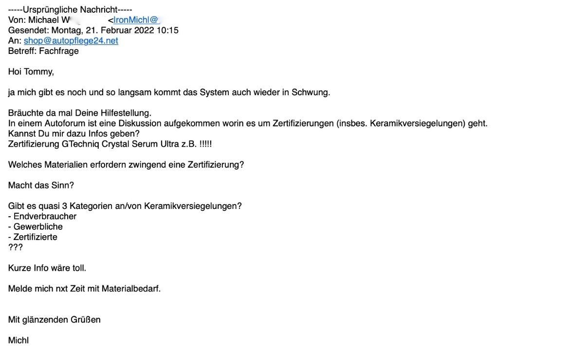

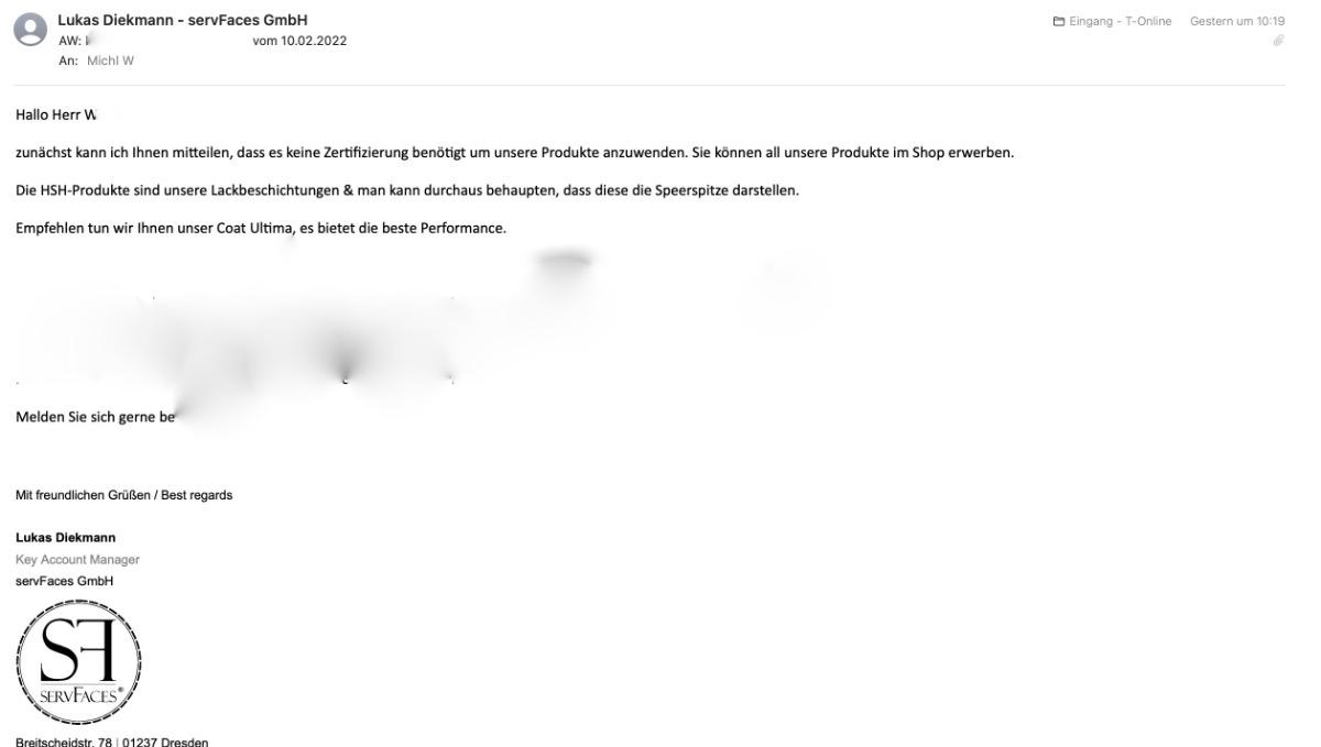

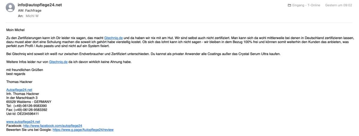

vor 7 Stunden schrieb IronMichl:
Sorry wenn etwas verspätet und kurz.
Keine Zeit.
Habe also versucht mich von "offiziellen Seiten" her schlauer zu machen und möchte Euch gerne daran teilhaben.
Ich lasse es unkommentiert.
Zunächst eine Anfrage an (m-)einen "Lieferanten" für Autopflegemittel.
Das ist der den ich hier auch sehr gerne empfehle aufgrund seines großen Wissens UND Könnens.
Anrufen, Problem schildern, Material bekommen.
736803520_Bildschirmfoto2022-02-23um06_15_21.thumb.jpeg.5ce670b850f8ba62abb9a63b2cd8f0d7.jpeg
Seine Antwort:
630697570_Bildschirmfoto2022-02-23um06_15_34.thumb.jpeg.400d06dcc2c83862b9c689a2d2aad054.jpeg

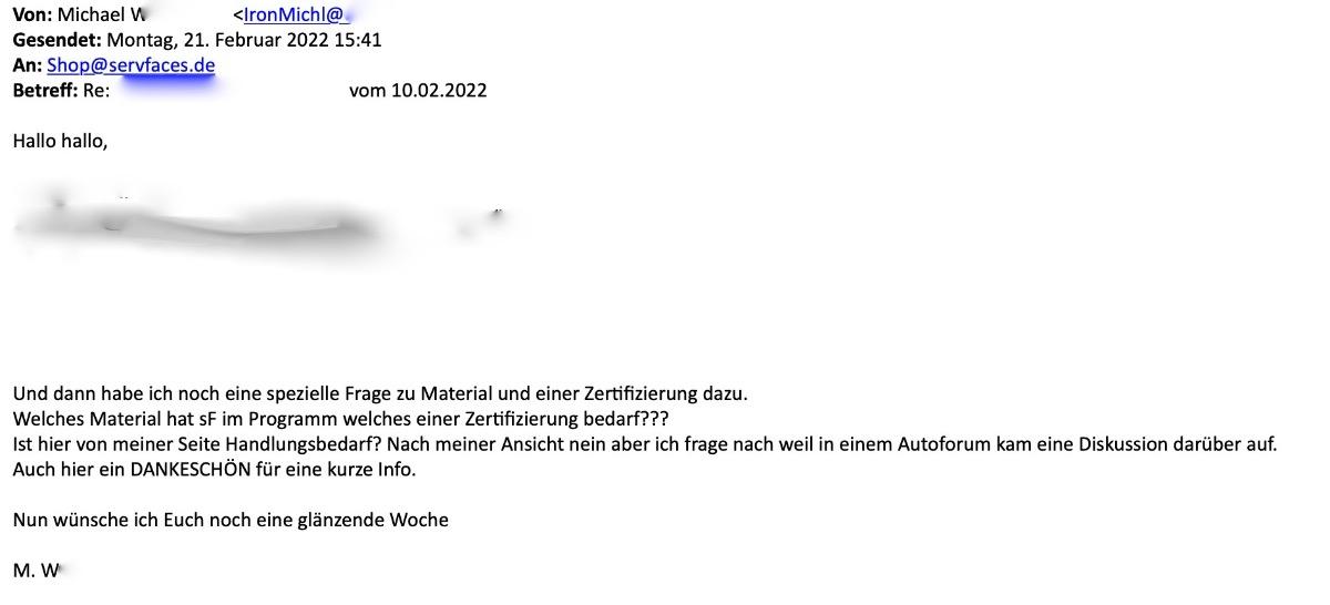

Und dann habe ich noch meinen aktuell liebsten Lieferanten (gleichzeitig auch Hersteller) bei welchem ich die meisten meiner aktuell verwendeten keramischen Versiegelungen beziehe angeschrieben.
1834207500_Bildschirmfoto2022-02-23um06_22_48.thumb.jpeg.f6f211fc5631ea440dd182ab8c34c3d9.jpeg
Und auch hierzu die Antwort:
1770092374_Bildschirmfoto2022-02-23um06_24_44.thumb.jpeg.f9c290fba7c6071f95c69204a451b8db.jpeg
Auch dort kann man anrufen und man bekommt Hilfe.
Bei speziellen Fragen, Problemen, Sorgen usw kann man das bis zum GF telefonisch klären.

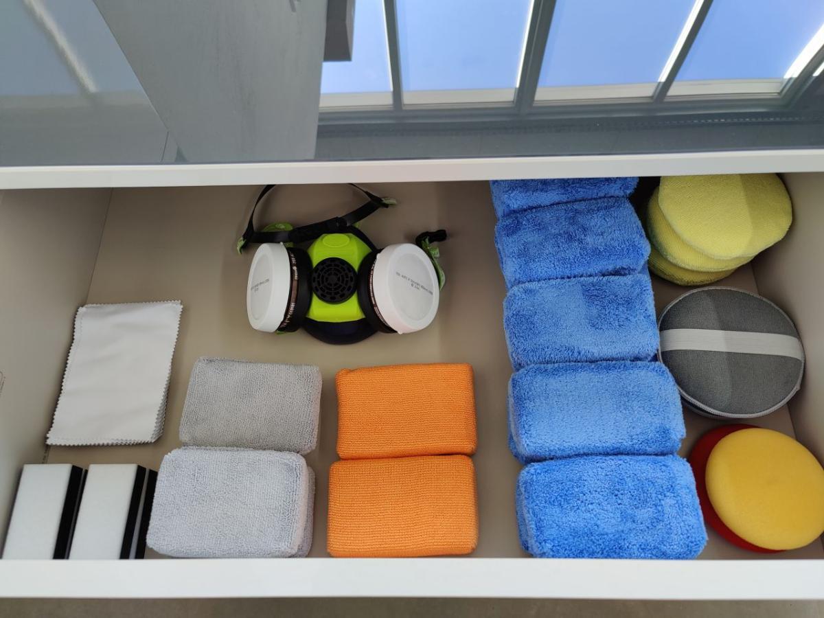

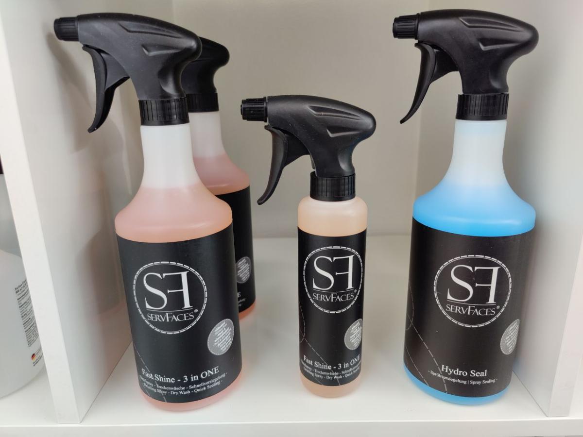

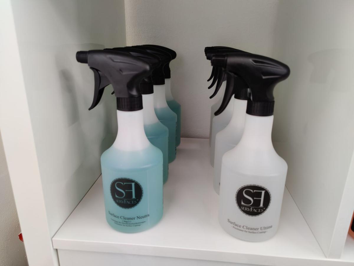

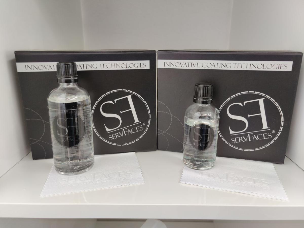

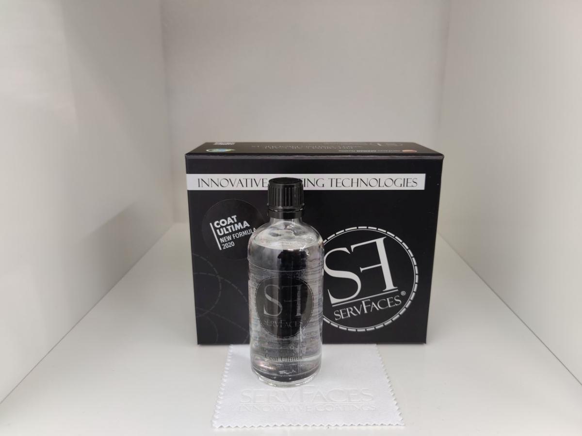

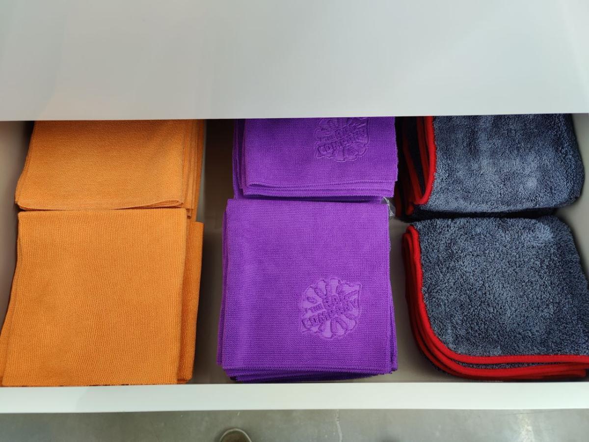

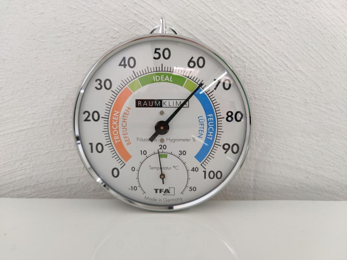

Wenn ihr selbst Keramikversiegelung auftragt, wäre das hier nicht verkehrt:
Unter 15 Grad braucht ihr sowieso nicht beginnen eine Keramikversiegelung aufzutragen, aber auch die Luftfeuchtigkeit kann eine Rolle spielen - je nach Versiegelung mal mehr und mal weniger. Aber so ein Teil kostet nicht viel, gibt euch aber die Sicherheit bezüglich des Raumklimas.
Vor der Versiegelung muss immer der Lack gereinigt und entfettet werden. Das macht man immer, egal ob Keramik, Wachs oder Polymer. Ich bleibe immer ganz gerne beim Hersteller der Versiegelung und nehme dann meistens auch die dazugehörigen Produkte. Diese wurden einfach aufeinander abgestimmt. Natürlich kann man zum Entfetten z.B. auch eine IPA-Mischung nehmen und diese selbst anmischen, aber ich mache das nur noch selten. Nach dem Poliervorang reinige ich den Lack und danach entfette ich den Lack. Das heißt da seid ich schon 2x um das ganze Auto herum gegangen mit Reiniger, Entfetter, neuen Mikrofasertüchern und Pinsel für die Ritzen. Frisst Zeit, ist aber wichtig. Ansonsten würde die Keramik nicht richtig haften, bzw. sich mit dem Lackmolekül verbinden.
Lack nehme ich gerne das Coat Ultima HSH von servFaces.
Für Kunststoff und Felgen gibt es natürlich auch etwas.
Möglichkeiten für den Auftrag gibt es viele. Da muss jeder heraus finden was ihm liegt. Ich jedenfalls hasse diese Suede-Tücher. Diese wickelt man um einen Block und muss das so auch immer festhalten. Ich konzentriere mich lieber 100% auf den Lack und liebe Auftragsblöcke aus Mikrofaser. Da gibt es wie immer auch verschiedene Qualitäten. Desto empfindlicher der Lack, desto hochwertiger sollte der Block sein. Die Grauen sind von servFaces und durchaus zu gebrauchen. Die Orangenen sind von The Rag Company. Die Blauen sind ebenfalls von The Rag Company und so ziemlich das hochwertigste was ich an Auftragsblock bisher in der Hand hatte. Eine Atemschutzmaske ist auf jeden Fall von Vorteil.

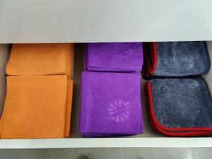

Der Abtrag erfolgt durch geeignete Mikrofasertücher. Ich nutze hier mittlerweile auf Tücher von The Rag Company. Die Orangenen sind super für alle Lacke, aber wenn ich wieder Unischwarz habe oder extrem empfindliche Lacke, nehme ich Lila. Die sind wirklich ganz extrem hochwertig, aber auch teuer. Und da Keramik aushärtet wirft man die danach ebenfalls wie den Block in den Müll. Pro Auto können da schon 4-6 Tücher drauf gehen und ein Block.
Viele denken bei einer Keramik könnte man sich danach alles erlauben. Obwohl das Ultima ca. 60% härter als Klarlack ist und als kratzfest und waschanlagenfest betitelt wird, sollte man die Keramik trotzdem pflegen. Mache ich gerne mit einem geeigneten Detailer oder auch mal einer zusätzlichen Sprühversiegelung wie dem Hydro Seal etc. Auch eine saure oder alkalische Fahrzeugwäsche alle paar Monate eignet sich für die Pflege einer Keramik.
Wenn ihr Fragen habt, immer gern. :wink:

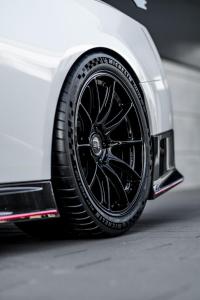

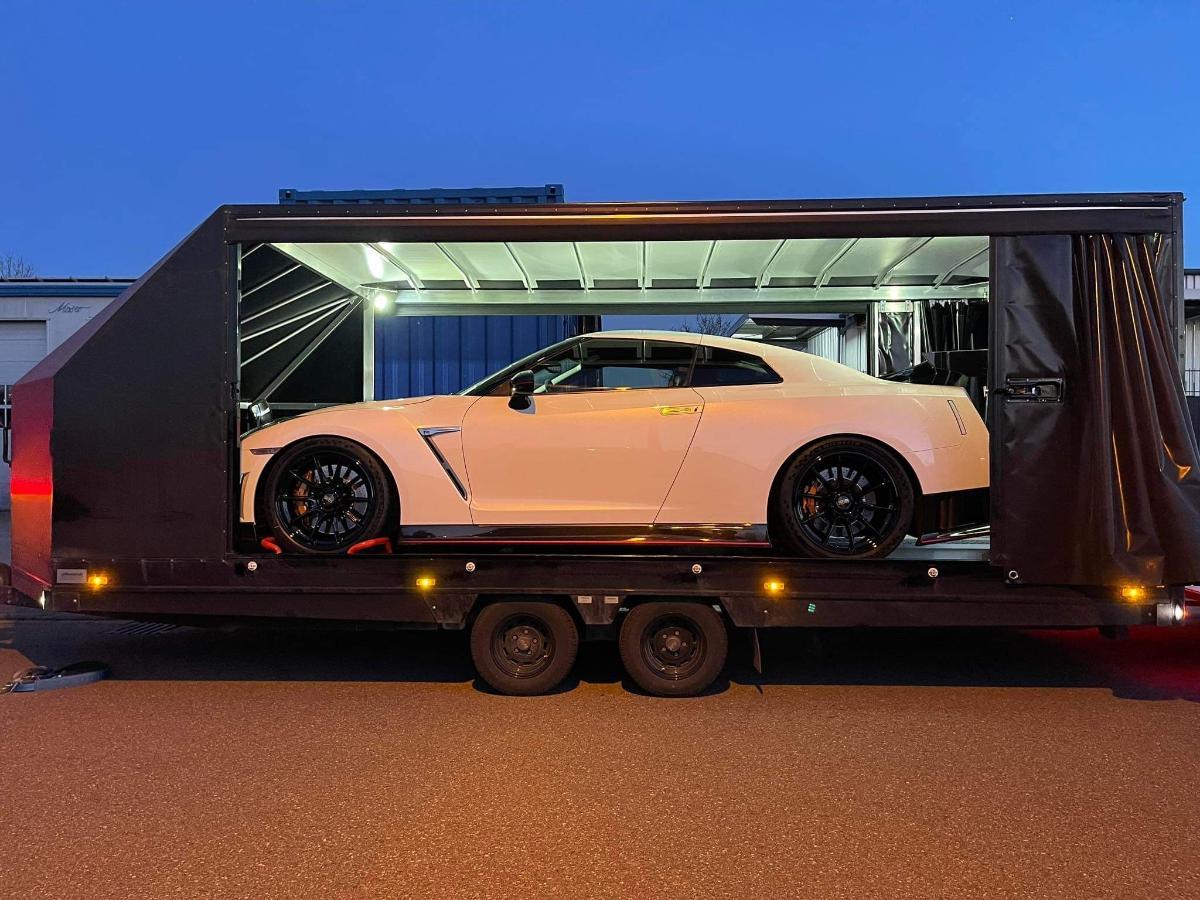

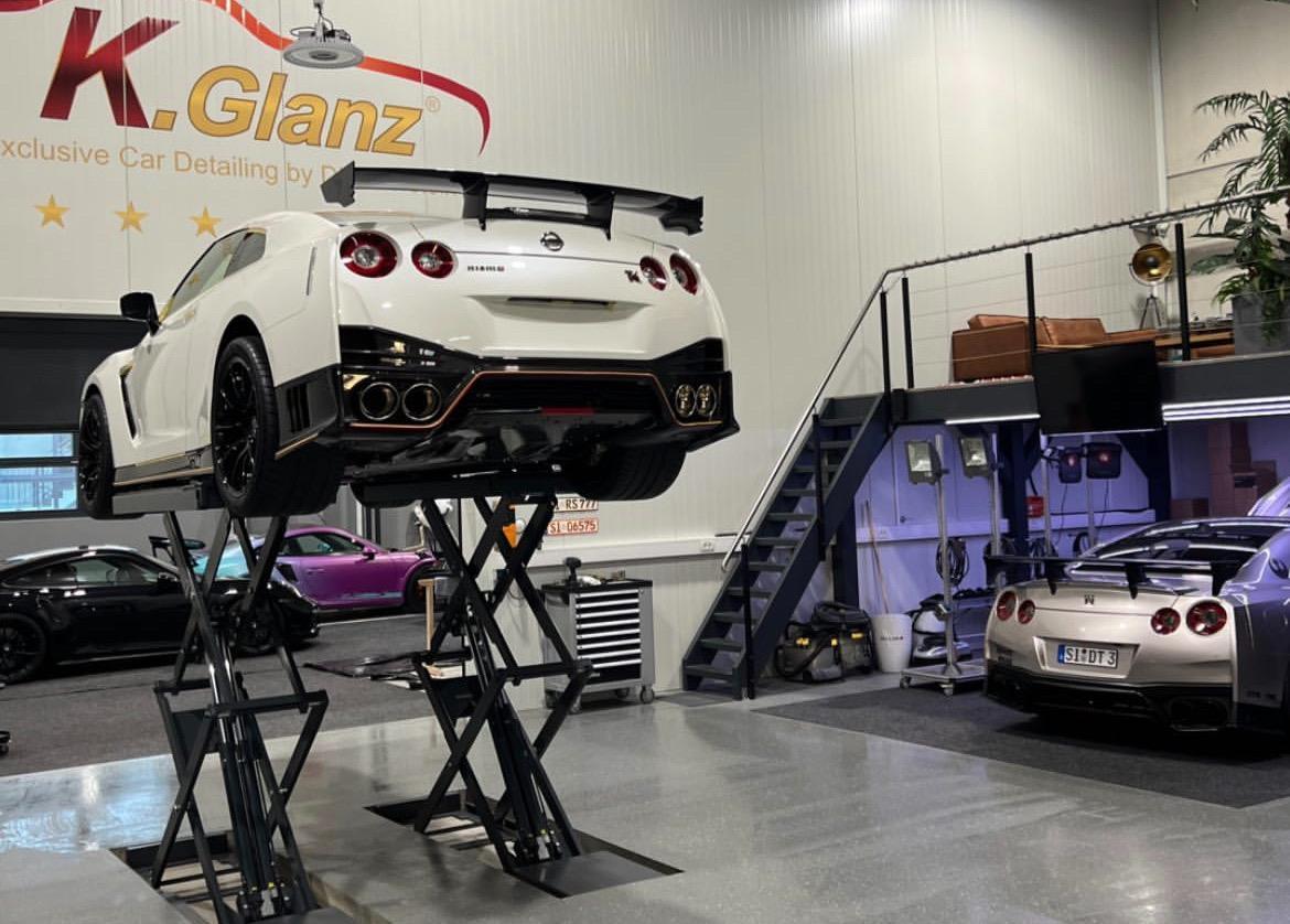

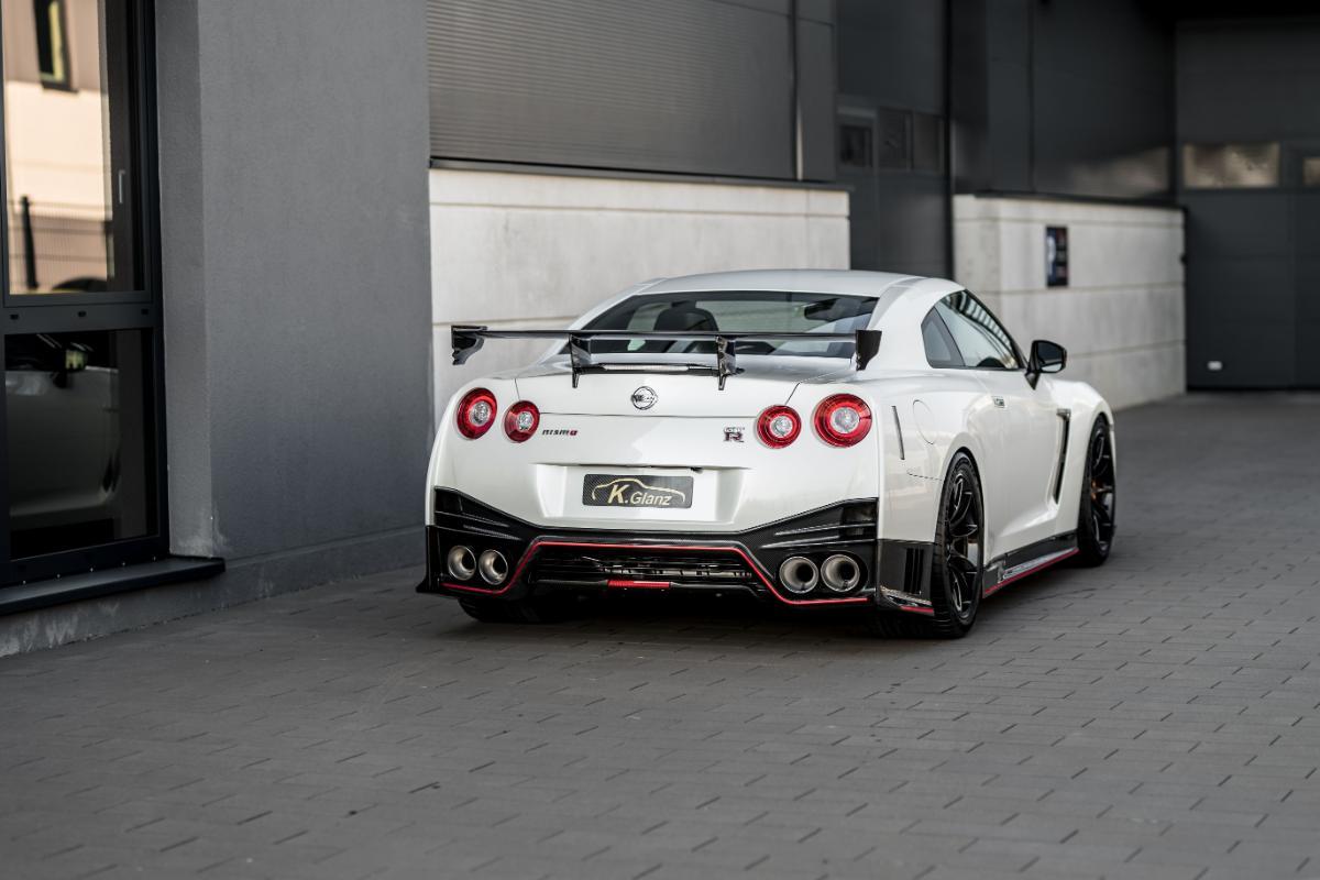

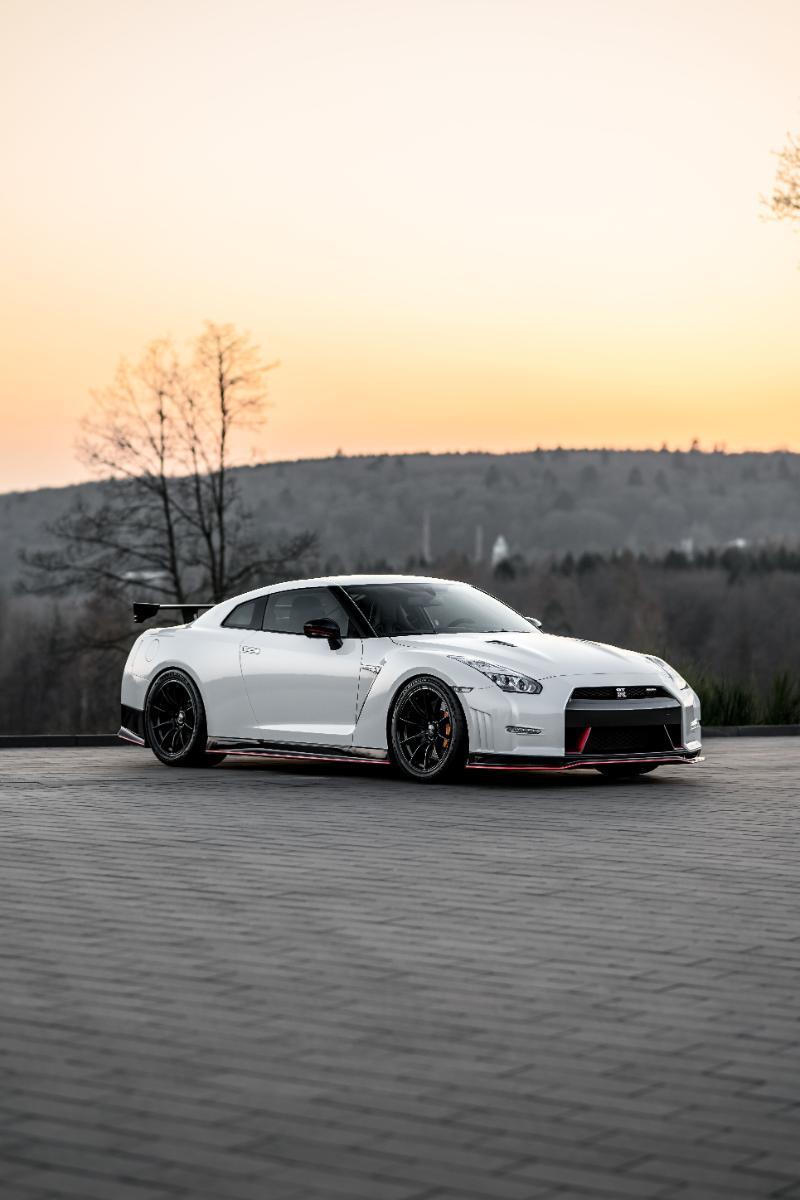

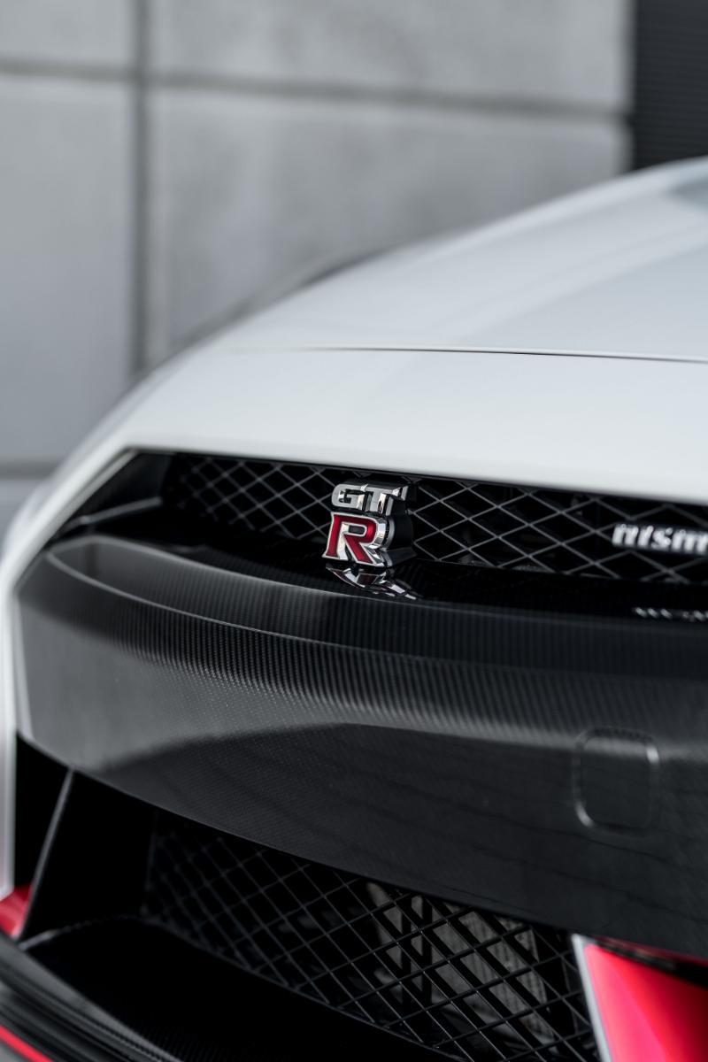

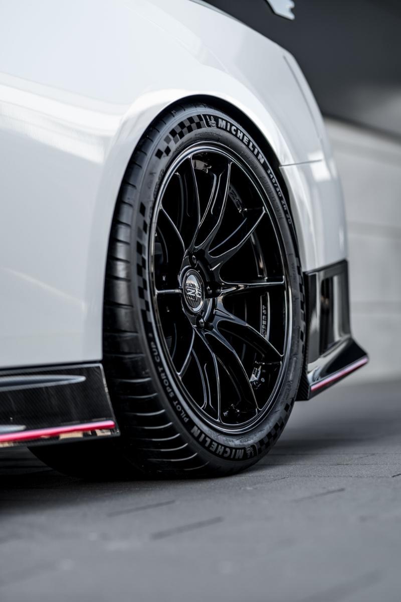

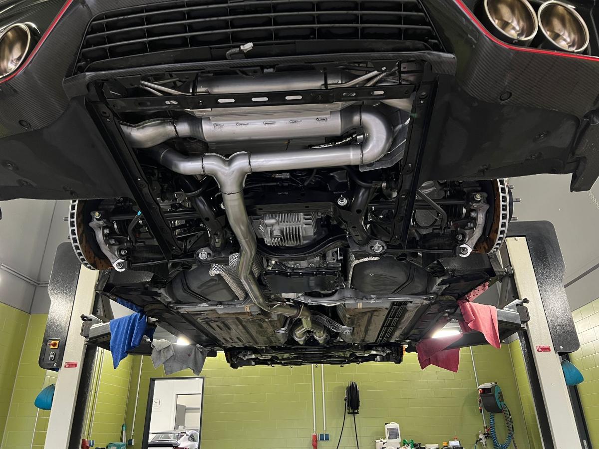

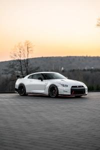

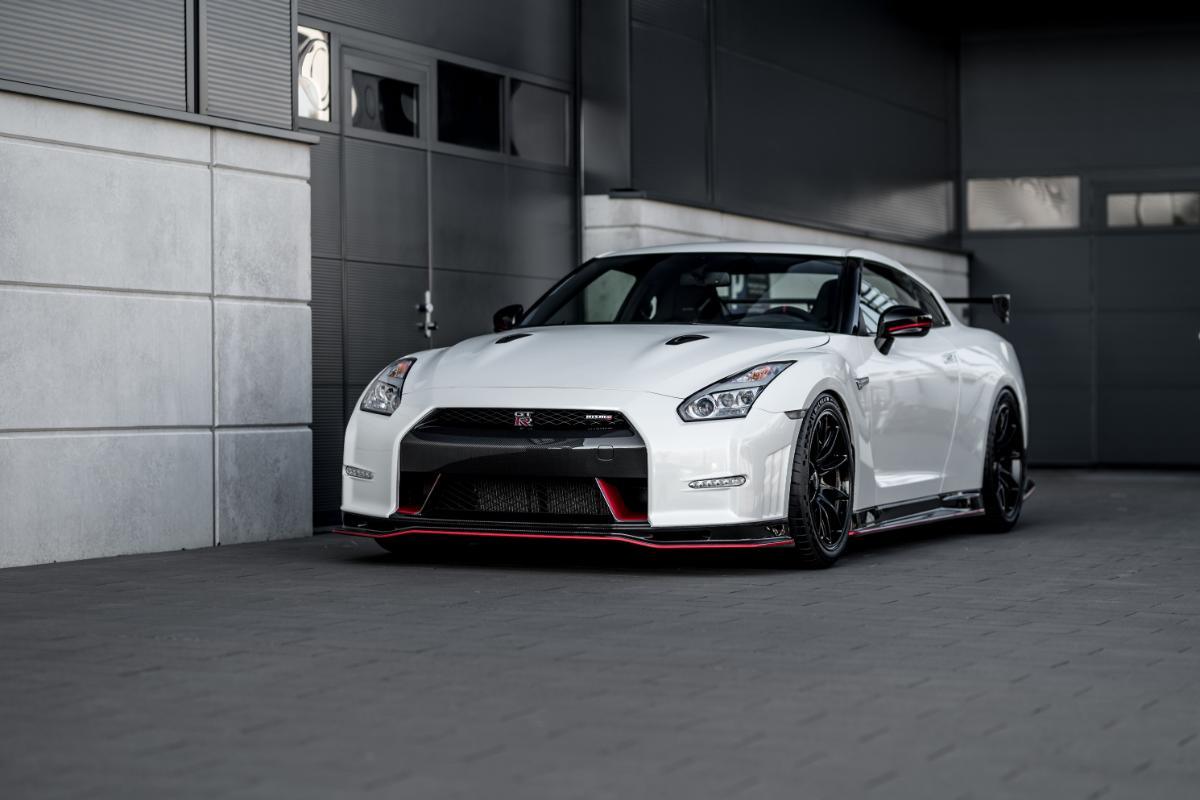

Hallo zusammen,
sind zwar keine eigenen, praktischen Erfahrungen, aber ich dachte es passt ganz gut zum Thema.
Ich hatte mich ja entschlossen meinem Nismo GT-R dieses Jahr einen etwas größeren Service zu gönnen...
Großer Wartungsservice mit allen Flüssigkeiten, Softwareupdate, HU / AU, neue Felgen (OZ Sonderanfertigung in Sonderfarbe) plus neue Michelin CUP2 Connect, Eintragung und anschließende Aufbereitung bei K.Glanz. Die Aufbereitung umfasste, Demontage, Reinigung und komplette Versiegelung vom Unterboden, Verkleidungen, Radhäusern, Achsteilen, Auspuff, Bremssättel, Bremstöpfe, alle Schrauben, die neuen Felgen, etc. Anschließend, auch der Innenraum, Motorraum und natürlich kompletter Lack. (aufbereiten, versiegeln)
In Summe gingen knapp 60 Std. Arbeit ins Auto und einiges an Material... (nur die Aufbereitung) Ich bin allerdings mit der Qualität und dem Finalen Ergebnis mehr als nur Happy! Die ganze Aktion inklusive Transport, einiger Kleinteile die ich ersetzt habe (original Nissanteile), ging zwar ein kompletter Kleinwagen drauf, aber ich bin wirklich happy denn das Auto steht jetzt da wie komplett Factory New! D.h. falls mal jemand nicht selbst Hand anlegen will kann ich K.Glanz wirklich empfehlen. Wird wohl nicht das letzte Auto von mir sein, was dort mal vorbeischaut.
Voher:
Nachher:
Leider nur gerade WhatsApp Qualität...
Hier noch ein paar besser Bilder des fertigen Ergebnisses:
  • Gefällt mir 11
Völlig übertrieben und richtig krank. Auf sowas steh‘ ich, auch wenn ich das nie machen würde, da ich meine Fahrzeuge zu viel fahre. Sowas ist Endstufe für ein Showcar :-))!
Die Felgen passen extrem gut auf den Godzilla! Stark!
:applaus:

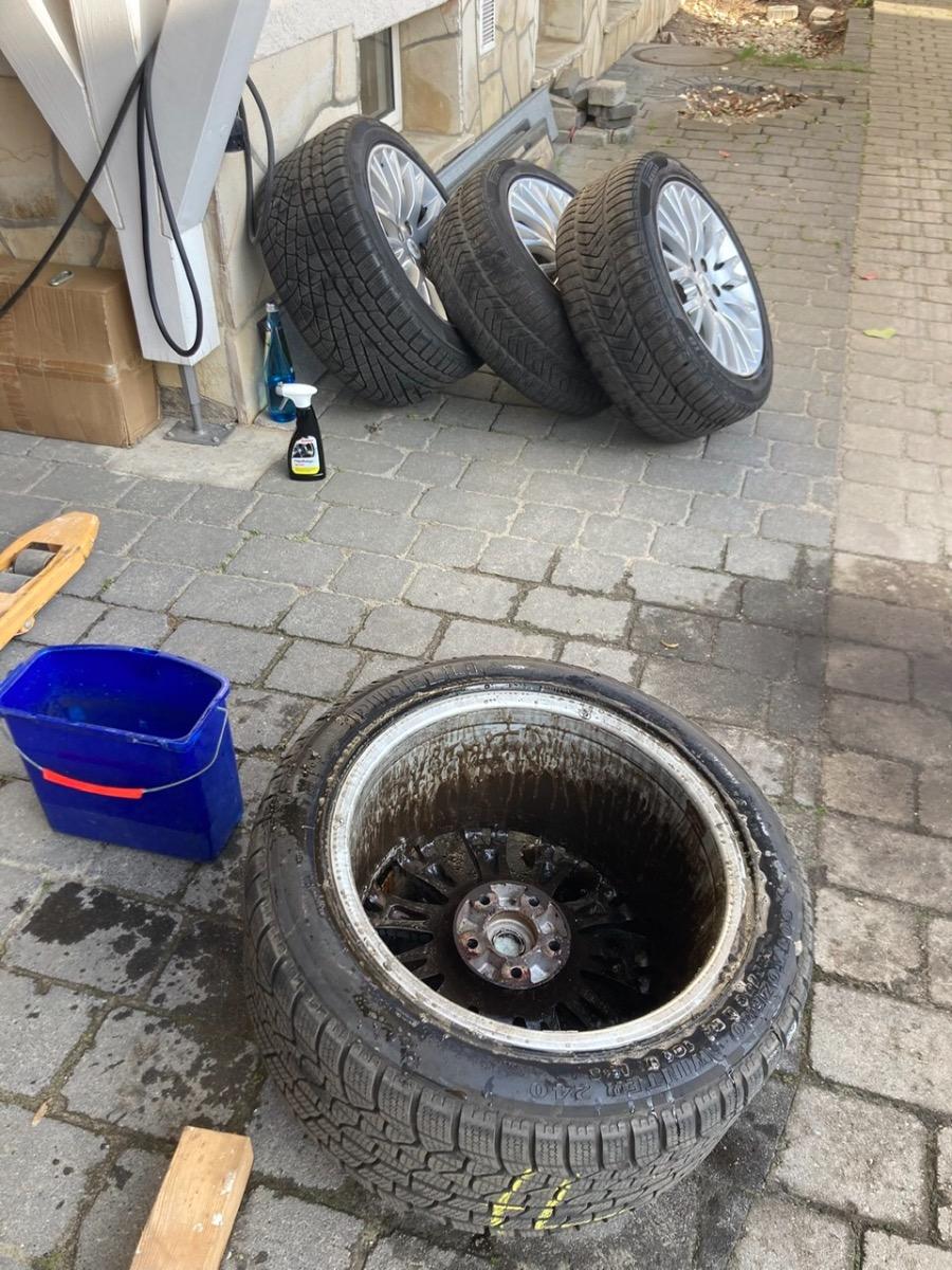

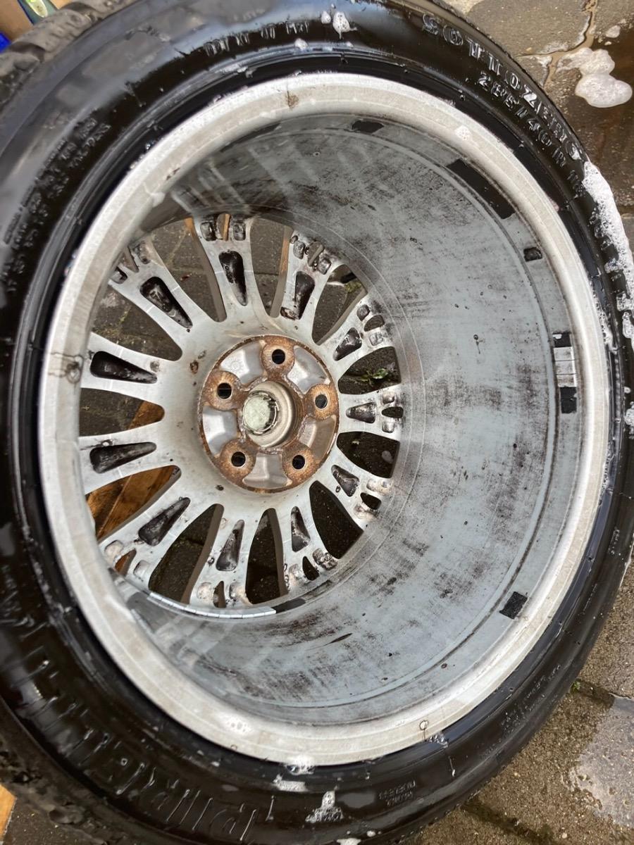

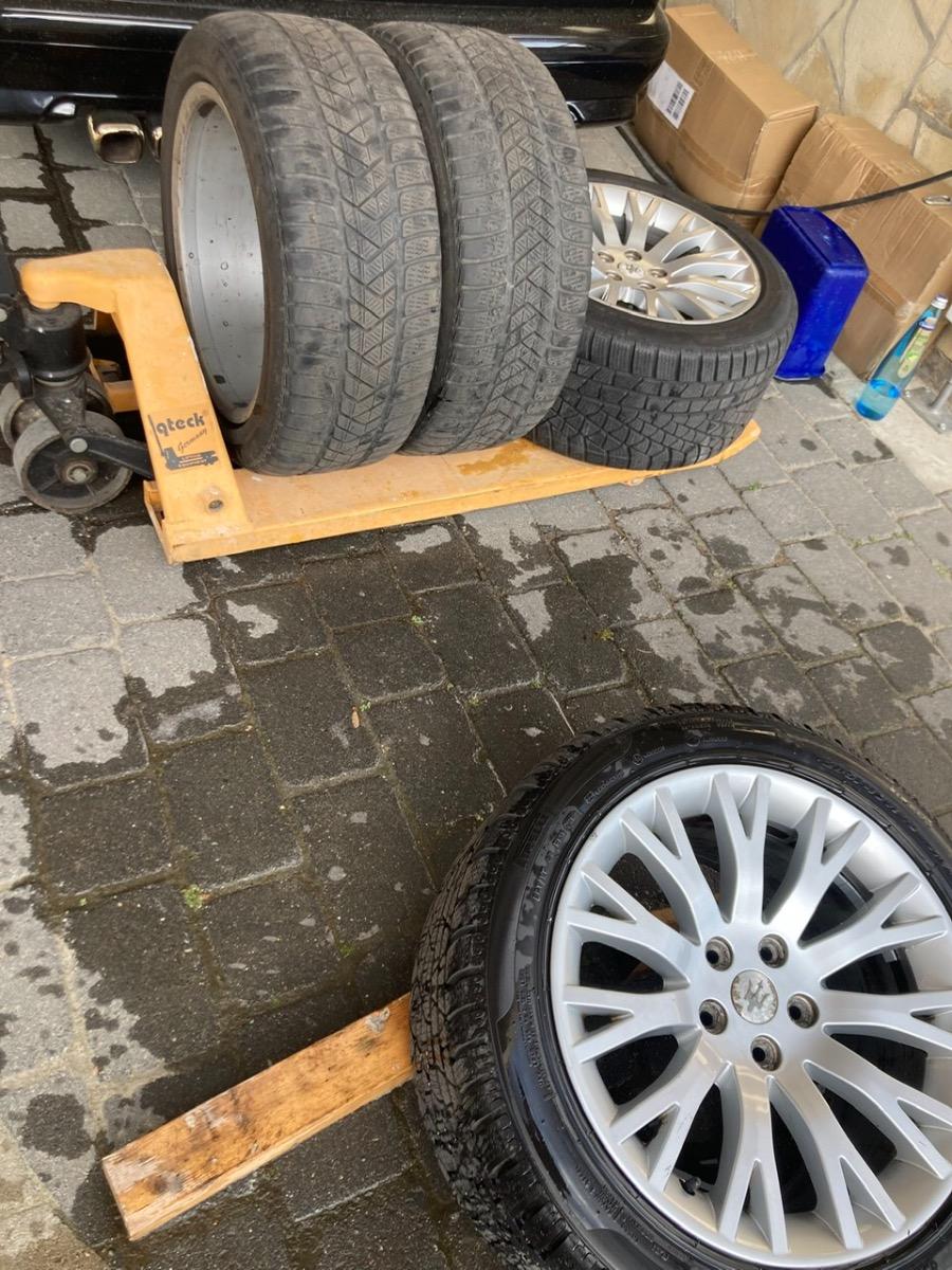

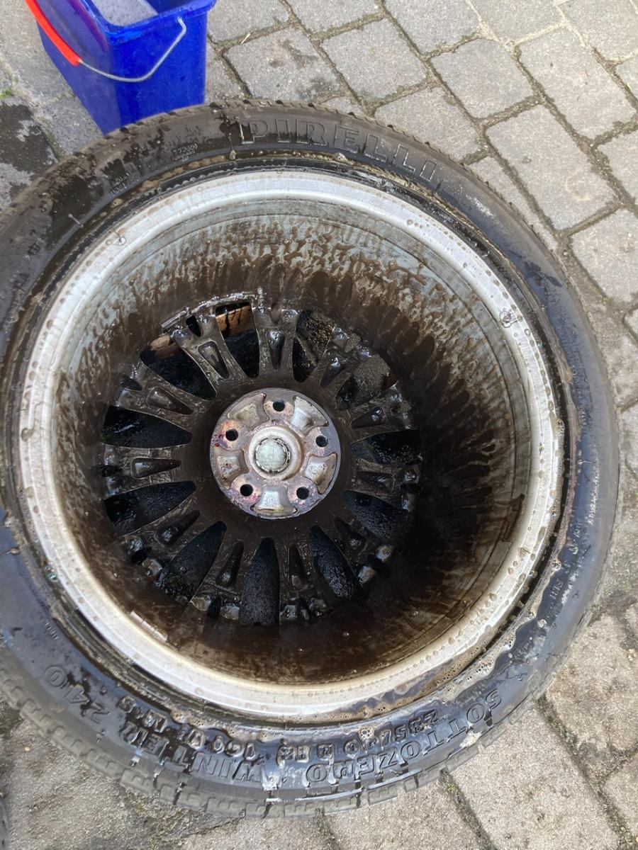

Heute hat der QP seine Sommerschuhe bekommen also stand die Reinigung der Winterräder an. Nicht perfekt aber für mich ausreichend. Benutzt habe ich normalen Felgenreiniger von Sonax und eine handelsübliche Bürste. Dann bis zum Herbst😜
@BWQ
Danke für diese Bilder von dir Wolfgang! Der Vorher-/Nachher-Vergleich ist deutlich erkennbar. Klasse dass du selbst tätig geworden bist. Hut ab dafür!:-))!
Wolfgang, Du Künstler. 😇
