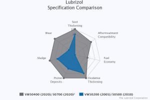

vor 2 Stunden schrieb Jones16v:
Gerade die 502 und 504 haben nämlich recht wenig mit einander zu tun, sind aber beide gelistet.
Natürlich sind das zwei unterschiedliche Öle. Dazu sollte man aber auch das Handbuch zum Fahrzeug genauestens lesen und die dort gemachten Angaben befolgen:
Das 50400 ist ein Longlife-Öl. Das muß im Bordcomputer des Fahrzeugs angegeben (ausgewählt) werden, sofern es nicht per se vom Hersteller vorgeschrieben und nicht änderbar ist. Beim Longlife-Konzept berechnet das Auto aus verschiedenen Messwerten (z.B. Benzinverbrauch, Ölstand, durchschnittliche Öltemperatur, durchschnittliche Geschwindigkeit, Beschleunigungs-/Bremsverhalten, Drehzahl...) den Zustand des Motoröls und zeigt den nächsten Inspektionstermin an – entweder in verleibenden Kilometern oder als Zeitspanne. Das Ölwechselintervall variiert also.
Bei Verwendung des 50200 Motoröls sind feste Ölwechselintervalle vorgeschrieben, unabhängig von der Fahrweise. Es dürfte somit nachvollziehbar sein, daß das 50200 geringeren Ansprüchen genügen muß, wie in der  Grafik gut dargestellt.

vor 2 Stunden schrieb matelko:
Das 50400 ist ein Longlife-Öl. Das muß im Bordcomputer des Fahrzeugs angegeben (ausgewählt) werden...
Völlig richtig, aber auch völlig an meiner Aussage vorbei.
Es geht darum, dass die Vorgaben mehr eine Marketing-Veranstaltung sind, als, dass sie etwas über die Qualität des Öls wiedergeben.
Zudem sprichst du von Wechselintervallen , wo wir hier doch gerade ein Beispiel mit < 1000km Wechselintervall diskutieren.
Wieso sollte Allgoier sich an Herstellervorgaben halten. Garantie mal außenvor.
Für seinen Einsatzzweck gibt es Öle die deutlich besser geeignet sind, als ein VW 50200 oder 50400.
Ja, bezüglich der Wechselintervalle am Allgoier-Gallardo geht meine Aussage 'etwas' vorbei, das sehe ich vollkommen ein.
Daß derartige, grundsätzliche Vorgaben jedoch eher einer Marketing-Veranstaltung gleichen, anstatt die Qualität des Öls wiederzugeben, trifft aber genau nicht zu. Sonst müssten sich die Profile in Deiner Grafik nahezu gleichen. Tun sie aber nicht. Folglich müssen sich auch die Rezepturen voneinander unterscheiden. Und damit die Qualitäten. Oder wo liegt Deiner Ansicht nach mein 'Mist-'verständnis?
Die Herstellervorgaben sichern nur eine minimale Kompatibilität und Anforderung.
Das ist sicher nicht schlecht, da es zumindest gewährleistet, dass ein gewisser Qualitätsstandard eingehalten wird.
Über die Qualität hinsichtlich der Additivierung sagt die Vorgabe leider nichts aus.
Witzigerweise sind gerade 502 und 504 sehr gute Beispiele. Beide haben weitestgehend die gleichen Anforderungen lediglich hinsichtlich NOAK ist die 504 sogar strenger. Dafür werden andere Werte (TBN) nicht berücksichtigt.
Die Freigabe erhalten die Öle dann meines wissens anhand von RN-Tests bei denen Verschleißproben genommen werden.
Und der muss vom Ölhersteller bei VW "erkauft" werden.
Letztendlich geht es mir aber eher darum, dass ein Öl auf den jeweiligen Einsatzzweck des Fahrzeugs ausgelegt sein sollte. Und das können die Freigaben in keiner Weise abdecken.
