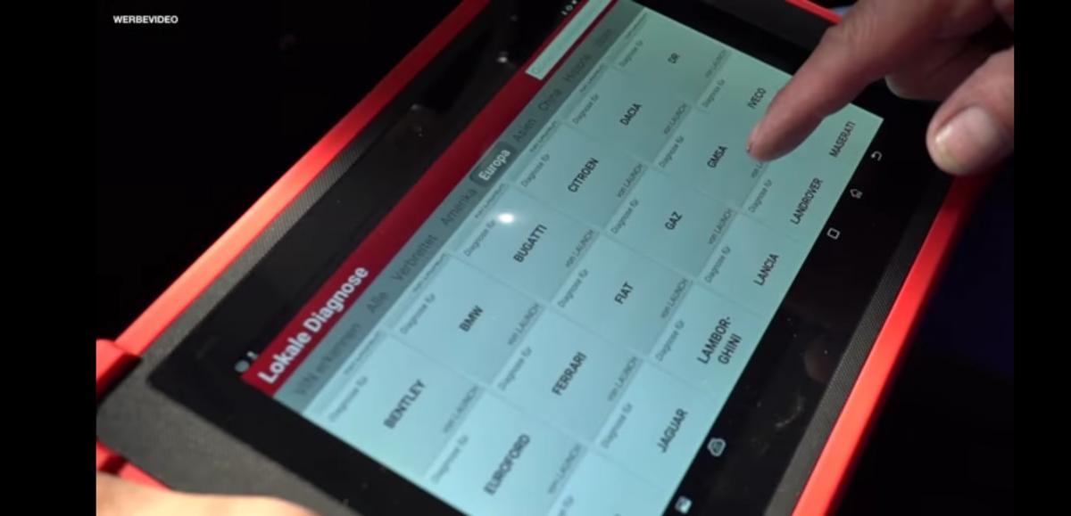

Die Autodocs haben neue Tools.... Könnt ihr es lesen ganz unten. Es gibt wieder Hoffnung 😁 Ich habe nun zum zweiten mal bei den Autodocs angefragt...... 😂
Alles für den Sascha damit er mir den Galli doch nicht so günstig verkaufen muss.
… die Frage bei den China Launch x341 etc. ist allerdings immer, was sich hinter den Marken Buttons tatsächlich an Funktionalität verbirgt :lol2:  ... Spaß beiseite, ich hab sowas, und die Erfahrung ist absolut positiv (Ferrari/Maserati/Porsche/Opel/Mercedes).
Gruß aus Ffm,
Michael
vor 5 Stunden schrieb Dany430:
Wahrscheinlich nur für die LP-Modelle (Facelift). Da auch der Audi-Tester funktioniert.
Beim L140 (wie Sascha einen hat), ist das ganze nur mit LaRa möglich.
Außer eben die eine Funktion über OBD, die für die Abgasuntersuchung relevant ist (Motorsteuerung Steuergerät 1).
Ohne LaRa wirds einfach schwierig beim L140 mit geführter Fehlersuche über das elektr. Fahrzeugsystem.

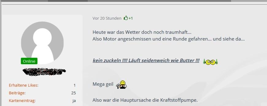

Nur ein kleines Beispiel von mir über Ostern:
Habe diverse Harley´s. Von manchem Typen mehrere gleiche. Eine davon hatte bei der Fahrt ein ruckeln. Kein Fehlerspeicher hinterlegt. Dacht ich mir, ich machs kompliziert und tausche nach und nach einfach die Bauteile durch, weil der Harley-Händler und die im Forum keinen Plan hatten.
Getauscht habe ich nach und nach:
Zündspulen mit Zündkerzen -> ohne Erfolg
Tacho, Wegfahrsperre und Motorsteuergerät -> ohne Erfolg
Einspritzdüsen, Drosselklappe, Benzindruckgeber und Drosselklappenpoti´s -> ohne Erfolg
Drehzahlgeber -> ohne Erfolg
Tank mit Pumpe -> Fehler gefunden
Problem an meiner Harley war, dass ein Schlauch im Tank abgerutscht ist und die Fördermenge nicht mehr gestimmt hat, so lief der Sprit nur teilweise zum Motor, was ruckeln verursache.
Kosten 0 € außer etliche Stunden für den Teiletausch.
Hab mein Wissen dann dem Harley-Forum mitgeteilt, falls jemand auch so ein Problem hat... (siehe Foto).
Fazit: Deine Werkstatt wird den Fehler (leider) NIE finden. Das geht nur, wenn du einen bekloppten kennst, der 1:1 Teile von seinem eigenen Gallardo quertauscht. Aber Ihr macht das schon irgendwie... Viel Erfolg weiterhin !

erklärt aber die ganzen Tipps und Ideen vom Anfang, dass durch diesen leichten Schlag nur ein Kabel, Lötstelle oder was auch immer kaputt gegangen sein kann.
Aber egal, wichtig ist...   Er läuft :-))!
