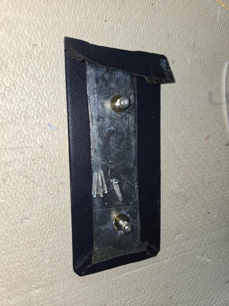

Ich habe heute ein Induktives LAden in meinen alten 308 eingebaut.
Muss ich euch mal zeigen:

Ich habe es tatsächlich bisher geschafft, ohne Handyhalterung oder Lademöglichkeit auszukommen. Ich sehe Ferrarifahren als Entschleunigung. Ging ja früher auch ohne.
Aber wenn ihr das haben wollt - macht es. Mir ist das mal völlig egal 😀
Ich fahre auch gern ferrari, besonders gerne nehm ich dann mein Telefon aus der Ablage und es ist nicht leer.
Und das am liebsten,  ohne dass es "verbastelt" aussieht.
Aufgrund dessen habe ich die original Ablage ausgebaut und in einen Karton ins Regal gelegt.  (Ebenso die funktionierende Uhr)
So kann ich mit wenigen Handgriffen den original Zustand wieder herstellen. Dazu habe ich weder Löcher gebohrt noch Teile zerschnitten.
Ich war der Meinung es interessiert andere wie man so etwas lösen kann ohne dass Auto zu "vetbasteln" und das originale erscheinen zu wahren.  (Bis auf das lambda Instrument  von   diesem der post eigentlich gar nicht handelte)
