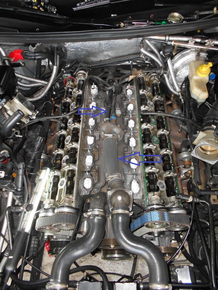

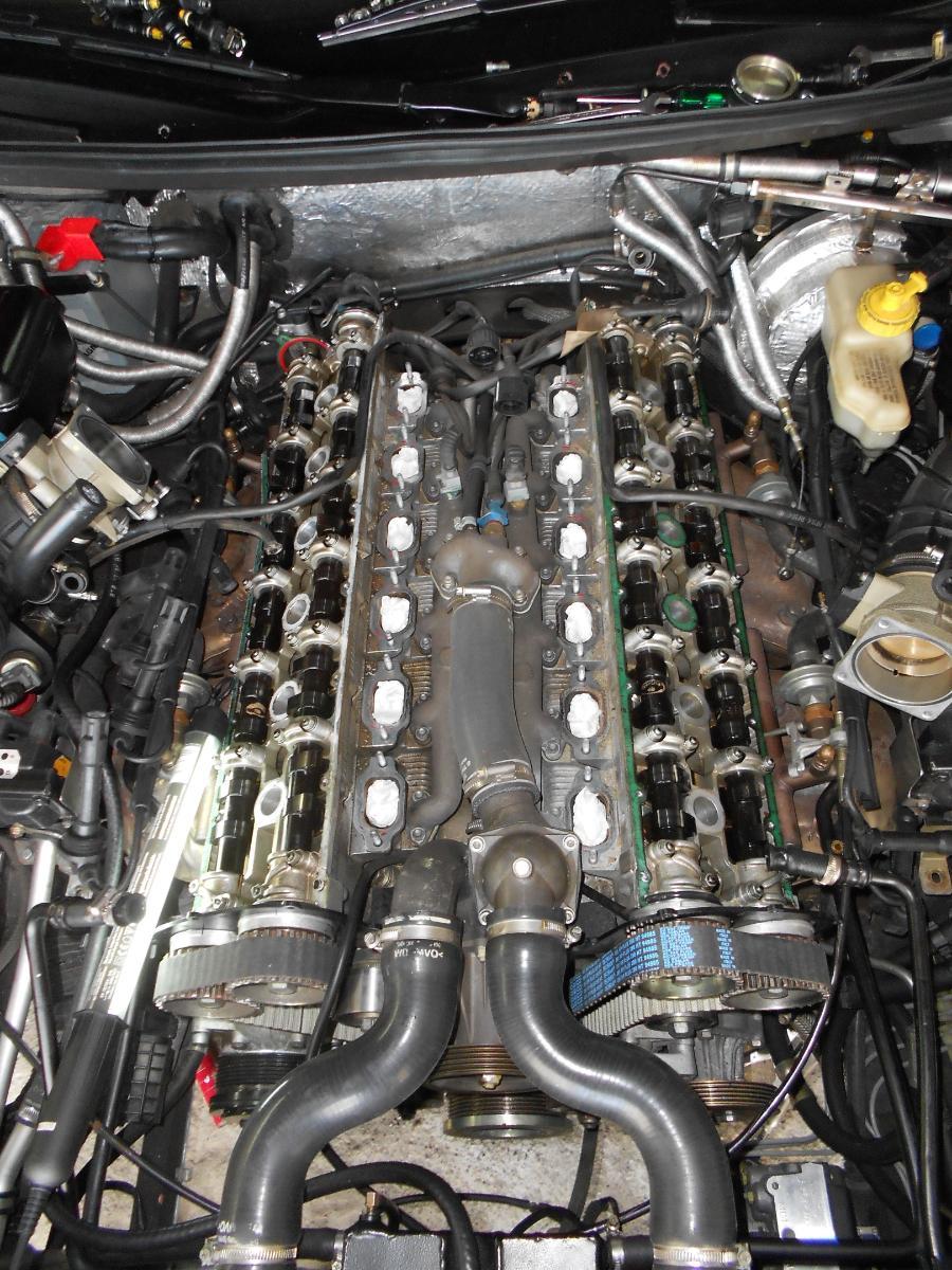

Da kommt dann einer dieser Schläuche in Frage, natürlich werden beide neu gemacht.
Man sieht hier übrigens sehr schön, dass die beiden großen Schläuche vorne Silikonschläuche sind (ab Werk), während der große Schlauch im V ein normaler Gummischlauch ist. Wenn schon "sparen", hätte ich es anders herum gemacht. Andererseits, so werden umfangreiche Werkstattaufträge sicher gestellt 😆

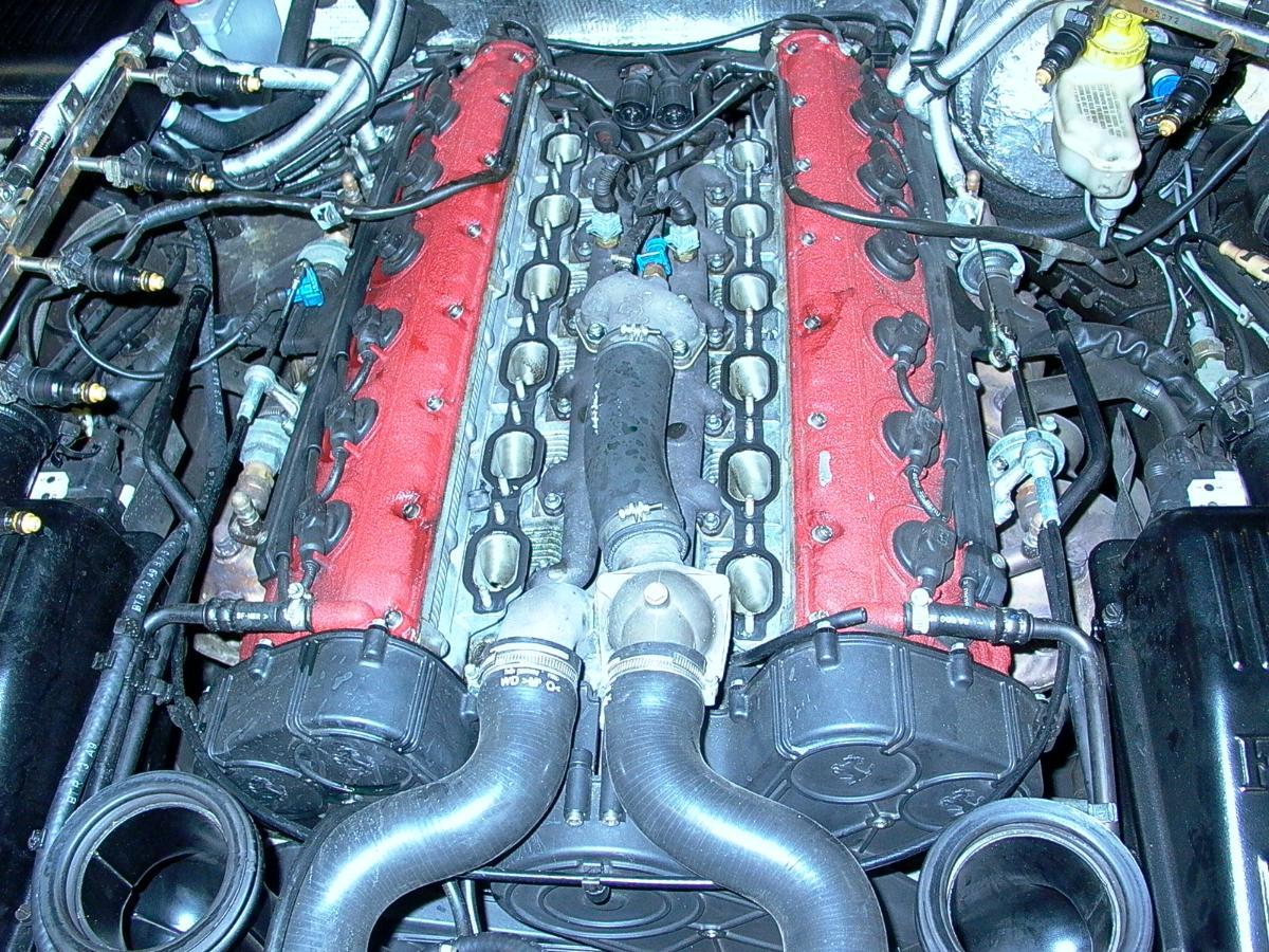

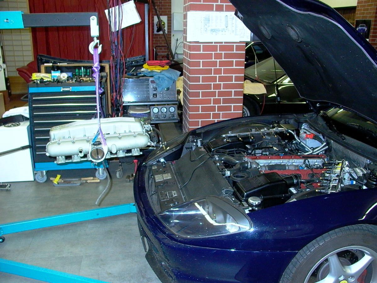

So, gestern Abend war ich noch ein bissl fleissig, am WE bin ich ja schon "verplant". Mit dem Motorkran ist zwar scheinbar ein bissl "overkill", war aber dann doch gut, weil ich 4 unten angeschlossene Schläuche übersehen hatte, die ich dann easy noch entfernen konnte.
Da isse, die blöde Sau.
Und ich bin froh Platz zu haben, einschließlich Rolltische für die Ablage. In Nobbys Garage möchte ich nicht werkeln müssen, bin schließlich alt ;)

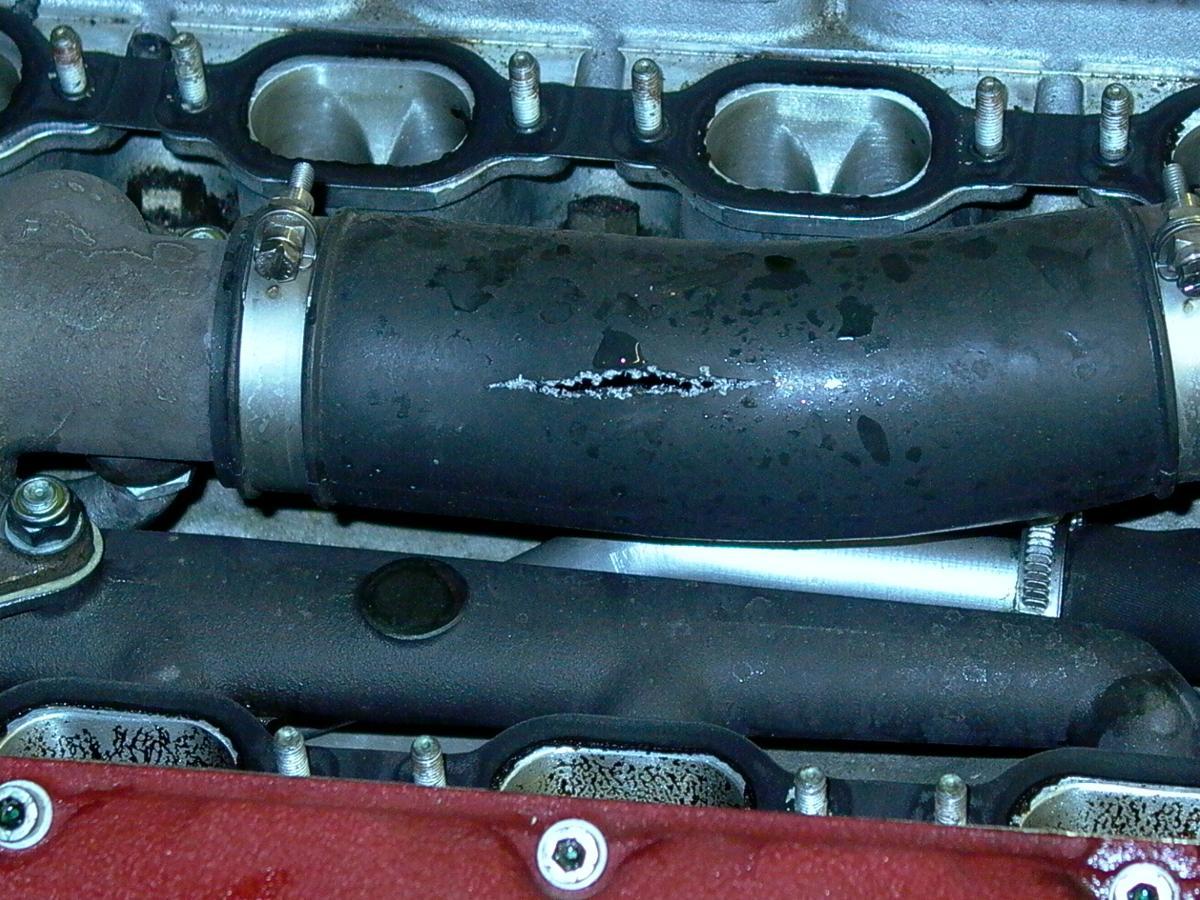

Da hat es tatsächlich den Dicken zerrissen, der sieht allerdings nicht nach hochwertiger Qualität aus.
Sicher eine Sparmaßnahme seitens Ferrari.
Jonas
Verstehe die Aussage nicht ganz, wodurch sollte der Schlauch sonst geplatzt sein als durch Überdruck, welchen es in einem heißen Kühlsystem immer gibt bis ca.1Bar, nur sollte der Schlauch das auch aushalten.
Jonas
@Ulf.M Dass genau dieser Schlauch irgendwann die Grätsche macht, ist bekannt. Zumal ausgerechnet dort eine minderwertige Schlauchqualität vom Werk eingesetzt ist (kein Silikonschlauch).

Am 28.7.2023 um 11:03 schrieb Jarama:
Nein nein nein, ich nehme da nix noch weiter auseinander .... :D
Hatte das auch schon.
Nehme an, die Temperaturen im V sind so hoch, daß die Materialqualität nicht hinreicht. 🍌
Am 30.7.2023 um 09:55 schrieb cinquevalvole:
Aber dann verbaut man doch gerade dort hochtemperaturfeste (Silikon-) Schläuche. Und nicht dort (und nur dort) 08/15 Kühlschläuche.
Die Temperaturen sind im V auch nicht höher wie bei allen anderen wassergekühlten Fahrzeugen, nämlich in etwa die Wassertemperatur von maximal 110°C. Viel entscheidender dürfte das Alter der Schläuche sein und das sind mehr als 20 Jahre.
In der Tat, es hätte nicht geschadet ein paar Lira mehr aufzuwenden und was Gescheites bei der Produktion einzubauen, aber das kommt ja jetzt👍
Jonas
vor 35 Minuten schrieb sj1201:
Das würde man sich auch noch an manch anderer Stelle wünschen. Irgendwie erwartet man, dass bei teuren Autos auch Qualität verbaut wird. Wie naiv von mir! ;)
Bei den Preisen der Autos käme es auf 5.000 Euro Mehrpreis für verbesserte Schläuche, Cockpitschalter oder Türschlösser und Fensterheber wahrlich nicht an. Warum man das nicht macht, weiß ich auch nicht. Vermutlich sind die 5.000 Euro auch schon eingepreist, ohne in bessere Qualität zu investieren. :lol:
Ja, Alter + Temperatur- und Druckbelastung. Und da sind Silikonschläuche mit Aramid-Bewehrung nunmal besser.
Generell kann man sagen: Alle Teile aus normalem Gummi gehören spätestens nach 20 Jahren erneuert. Neben den offensichtlichen Kühlschläuchen gehören dazu alle Unterdruckschläuche, alle (!) Treibstoffschläuche (am besten FKM/ECO), Bremsschläuche (mache ich so alle 10 Jahre neu). Das ist schon einiges. Nimmt man dann noch alle Dichtringe (Simmerringe, O-Ringe) und Fahrwerksbuchsen hinzu, dann hat man so richtig was zu tun ... :D
