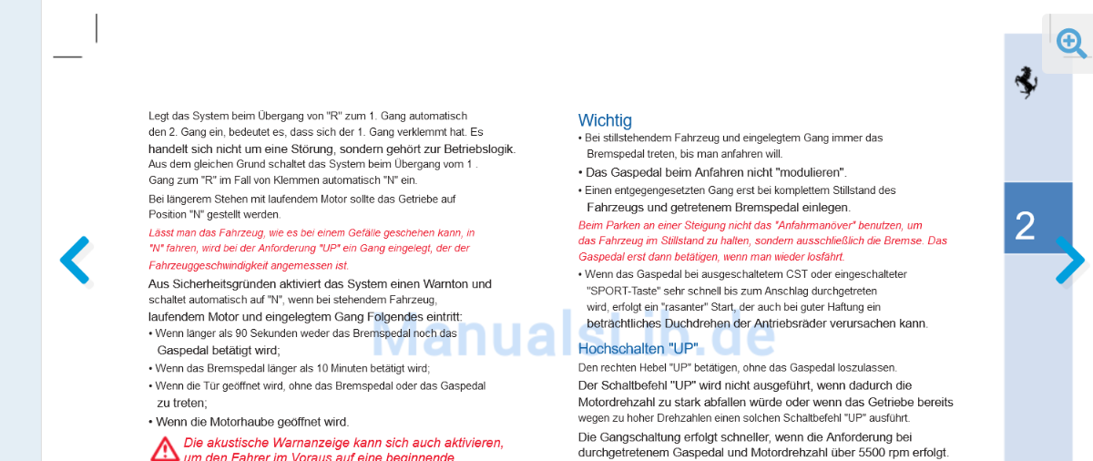

Das deckt sich mit der Bedienungsanleitung vom 612 Scaglietti, in der es eben heisst, dass es 10 Minuten dauert, bis das System bei gedrücktem Bremspedal auf N wechselt. Anbei der entsprechende Auszug aus dem Manual (Seite 53). Da sich die Bedienungsanleitung des Ferrari mit meinen Erfahrungen vom Alfa deckt, besteht für mich erst einmal kein Grund, an der Korrektheit der Ferrari-Bedienungsanleitung zu zweifeln.

Die 90 Sekunden im 612 Manual könnten jedenfalls passen.

Thorsten, ich habe doch nie behauptet, dass die F1 nicht irgendwann in N schaltet. (Oben zitiere ich ja das 612 Manual, wo die ominösen 10 Minuten erwähnt werden).
Meine Aussage war, dass sich die F1 nicht nach wenigen Sekunden an der Ampel (30, 60, 90 Sekunden o.ä.) in N schaltet.
Das hat Werner bestätigt und nach allem, was man weiss, ist das auch korrekt.
Wenn Du das Bremspedal nicht gedrückt hältst, dann schaltet die F1 nach wenigen Sekunden in N.

Der aktuelle Wissenstand besagt:
1.) Bremspedal gedrückt: ~10 Minuten, bis die F1 von selbst auf N schaltet
2.) Bremspedal nicht gedrückt: ~90 Sekunden, bis die F1 von selbst auf N schaltet
Die Bedienungsanleitung geht davon aus, dass der Fahrer bei Stillstand das Bremspedal gedrückt hält. Das macht aber ja nicht jeder von uns.

Einige Nutzer hatten angemerkt, dass das F1 Getriebe nach wenigen Sekunden in N schaltet, und die Vermutung geäussert, dass Ferrari hierdurch das Ausrücklager schonen wollte.
Ich habe dann darauf hingewiesen, dass das F1 Getriebe erst nach ziemlich langer Zeit (10 Minuten) in N schaltet, wenn man das Getriebe so bedient wie von Ferrari vorgesehen (Bremspedal kontinuierlich gedrückt halten).
Warum ist mir das wichtig?
Ferrari ist anscheinend nicht der Meinung, dass das Ausrücklager vor übermässigem Verschleiss geschützt werden muss, indem das Getriebe grundsätzlich nach wenigen Sekunden in N schaltet. Andernfalls hätten sie das System wohl auch in dem Modus entsprechend programmiert, der im Manual beschrieben ist.
So schliesst sich der Kreis zum Stein des Anstosses, ob denn nun ein Verweilen im ersten Gang das Ausrücklager nicht nur belastet, sondern auch beschädigt.
Ich selbst habe sieben Jahre lang nicht in N geschaltet. Deshalb interessiert es mich nun, ob ich mir Sorgen um das Ausrücklager machen sollte oder nicht.
