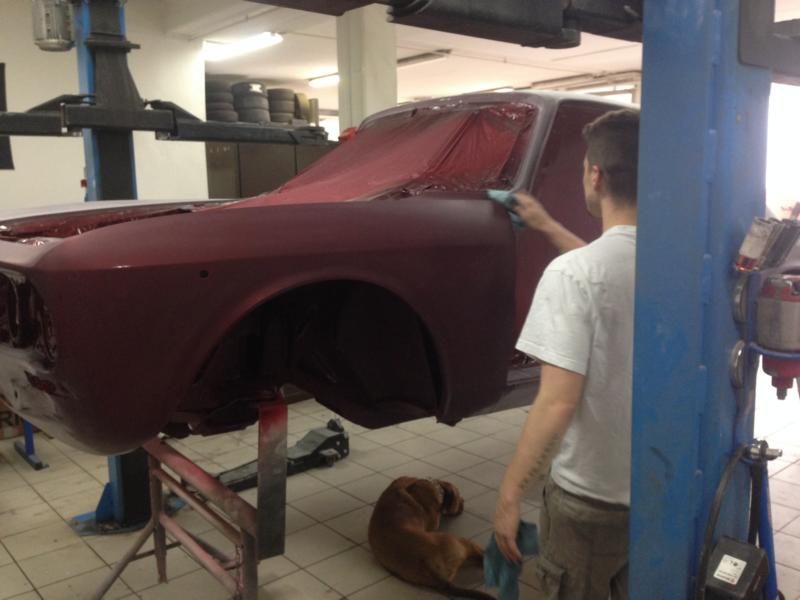

Wie bereits geschrieben musste die ganze Karosserie (zum gefühlt 100sten mal !) wieder komplett geschliffen werden da wir uns für 2 Schichten Klarlack entschieden hatten. Das ganze dauerte doch wieder etwas da man auf keinen Fall "durchschleifen" darf.
Hier das Resultat:
und nachdem der Schleifstaub wieder weg war, war er Matt :D
Danach ging es dann zum (gefühlt 300sten mal) in die Lackierkabine!

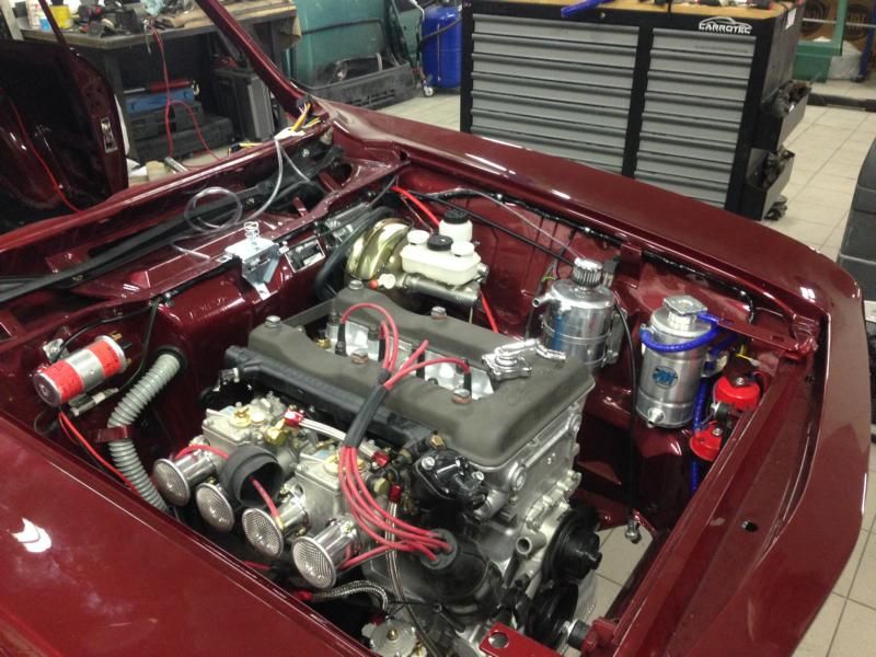

In der Zwischenzeit wurde noch ein Einschweissnippel auf den neuen Alukühler geschweisst und ein Thermostat eingeschraubt der den elektrischen Ventilator ansteuert. Zusätzlich werde ich aber noch einen Schalter im Innenraum verbauen damit ich den Ventilator auch nach Bedarf ansteuern kann.

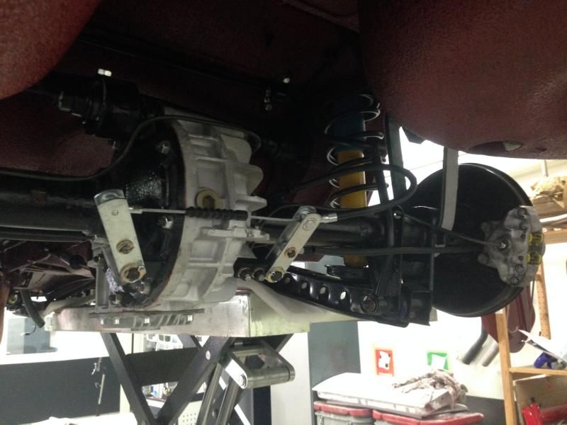

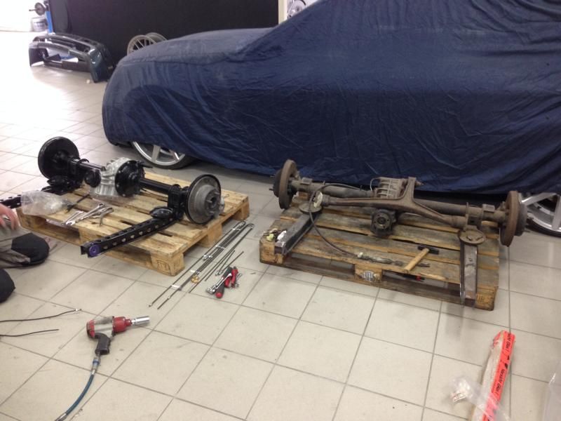

hier dann die neue und die alte Hinterachse nebeneinander. Wichtigste Änderungen sind die Bremsanlage, das komplett überholte Diff mit 40% Sperre, die leichteren Trägerarme sowie der Tausch aller Buchsen gegen Superflex.

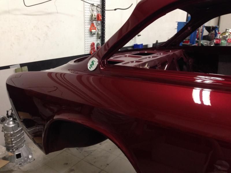

Und dann war es endlich, endlich, endlich, endlich soweit!!!!!! Das Auto ist fertig lackiert und bereit für den Zusammenbau, nach 1.5 Jahren Arbeit wirklich ein tolles Gefühl :D:-))!:-o:D
Nachdem die Karosserie gestern Abend endlich fertig war konnte ich nur eines tun; Ich nahm mein Handy, rief meine Frau an und sagte: Schatz, heute wird es etwas später O:-)
Und hier dann das Resultat von gestern Abend/Nacht

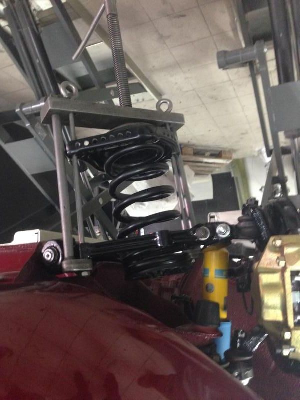

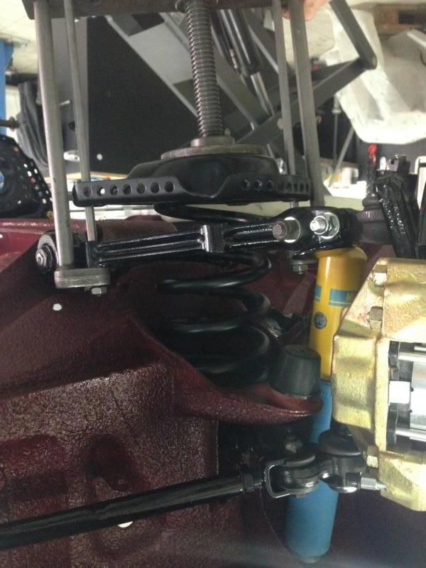

Auch die vorderen Aufhängungen hatten wir uns gestern bereits vorgenommen aber wurden durch den Einbau der vorderen Federn gegen 22:30 Uhr gestoppt. Kein Federnspanner wollte uns helfen die vorderen Federn einzubauen!!! Den Grund erfuhren wir heute Nachmittag als wir das Telefon in die Hand nahmen, für den Einbau gibt es 2 Methoden...die Brechzange mit Wagenheber und Gebastel oder ein kaum zu findendes Spezialwerkzeug! Glücklicherweise ist ein absoluter Alfaspezialist gleich ums Eck...also hin und das Werkzeug geholt und bei ihm noch kurz einen 250 SWB mit Motor-Operation begutachtet (ein Traum).
Und hier das Werkzeug. Es wird an den Trägerarmen montiert und die Federn dann zusammen mit dem Federteller hochgedreht. Danach muss es demontiert werden und die fehlenden 2 Schrauben eingesetzt werden.
Also, zuerst das Werkzeug an den Trägerarmen montieren
dann die Feder auf den Federteller setzen
und hochdrehen:
Das Resultat:

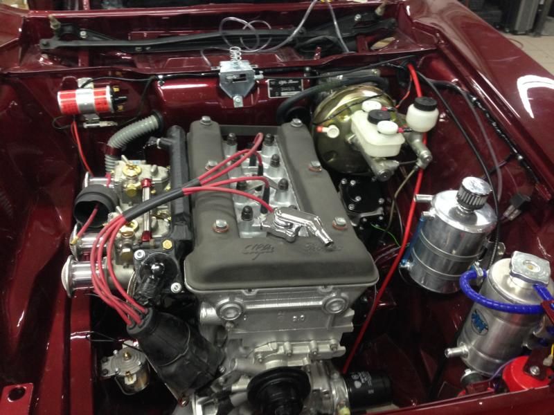

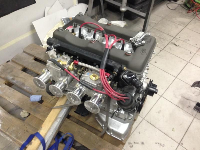

Der Motor wurde noch etwas verändert, ich habe den Vergasern noch Trichter mit Sieben verpasst damit grösserer Schmutz abgehalten wird und ich habe den Magnesium Ventildeckel montiert.
Anfänglich hatte ich einen roten Ventildeckel auf dem Motor und wollte ihn gegen einen aus Magnesium tauschen da der Magnesiumdeckel keine Kurbelgehäuseentlüftung an der Seite hat. Bei der Farbe war ich mir eigentlich ziemlich sicher, dass der Magnesiumdeckel entweder Gold oder Wagenfarbe erhalten würde, aber irgenwie war mir das jetzt "too much" und so habe ich ihn mit dem grauen Mattlack montiert mit dem er geliefert wurde. Gefällt mir richtig gut so.

Mir blutete aber auch schon wieder das Herz, als ich das angeschliffene rote Lackkleid sah :-o Ist das (also das Anschleifen der neuen Lackierung) die übliche Vorgehensweise oder einfach das Rezept für mehr "Tiefenglanz" hinterher (sorry, aber auf dem Gebiet bin ich absoluter Laie :oops: )?
Ich habe seit letztem Herbst den Ansaugtrichtern "Socks" übergestülpt, hochfeines Gewebe mit leichtem Ölfilm, das den Luftzufluß nur in allergeringstem Maße verändert. Wenn man sich vor Augen hält, daß innerhalb von 100km bei durchschnittlich mit Staub belasteter Luft sich sage und schreibe 5g feinster Staub im Motor ansammeln, wird einem nochmal mehr bewußt wofür es Luftfilter gibt. Der Staub wirkt wie feinstes Schmirgelpapier, mir war mein Motor letztlich zu schade dafür.

Sieht super aus! :-))! Vor allem die Tiefe des Lacks durch die Zwischenschliffe.
Darf man fragen wieso ihr nicht einfach mehrere Schichten Klarlack nacheinander gespritzt habt? Der Lack ist ja noch eine gewisse Zeit offen, sodass Haftung kein Problem sein dürfte und auch Läuferbildung ist unproblematisch, wenn man die erste Schicht gut trocknen lässt. Dann hätte man sich zumindest einen Zwischenschliff gespart.
Oder wolltest du einfach keine zu hohe Schichtdicke?
Zu der Vorgehensweise muss sich Mario alias PocoLoco äussern, aber es ist richtig, dass der Lack eine gewissen Zeit offen ist und man überlackieren kann....das haben wir ja auch beim Nass in Nass Füller ausgenutzt. Ich kenne mich da selber zuwenig aus und lasse Mario dann mal antworten bevor ich noch Quatsch erzähle. :wink:

Welche hast Du gewählt? Es gibt ja einige aber ich habe noch nichts gefunden was auch optisch einigermassen geht, habe mir da aber auch schon Gedanken gemacht. Solange das Auto nicht fährt habe ich diese Probleme ja noch nicht aber irgend etwas muss trotzdem noch über die Siebe, die alten waren komplett offen und da hätten wohl auch die Socks nichts gebracht da es die allenfalls sogar noch reingezogen bzw. verzogen hätte!?
Wenn ich wieder mal am Auto bin, sehe ich nach. Ich hab sie "beim Sandtler" (Rennsportbedarf) gekauft, die sehen in der Tat nun nicht so toll aus wie die offenen Trichter mit ihrem groben Gitternetz - aber dafür halten sie den Motor am Leben :-)
Sitzen übrigens sehr stramm, reingezogen wird da nichts (da hilft das Gitternetz über den Trichtern).
Durch den Nass in Nass-Füller, die Farbe und anschließend den Lack hast du eine Struktur wo du nichts dagegen machen kannst (Nass in Nass kannst du nicht a.....glatt Lackieren). Deshalb die Struktur Planschleifen und danach 2 schichten Lack darauf..............Resultat kommt einfach genial, glatt wie ein Spiegel und Tiefenglanz extrem :-))!O:-)

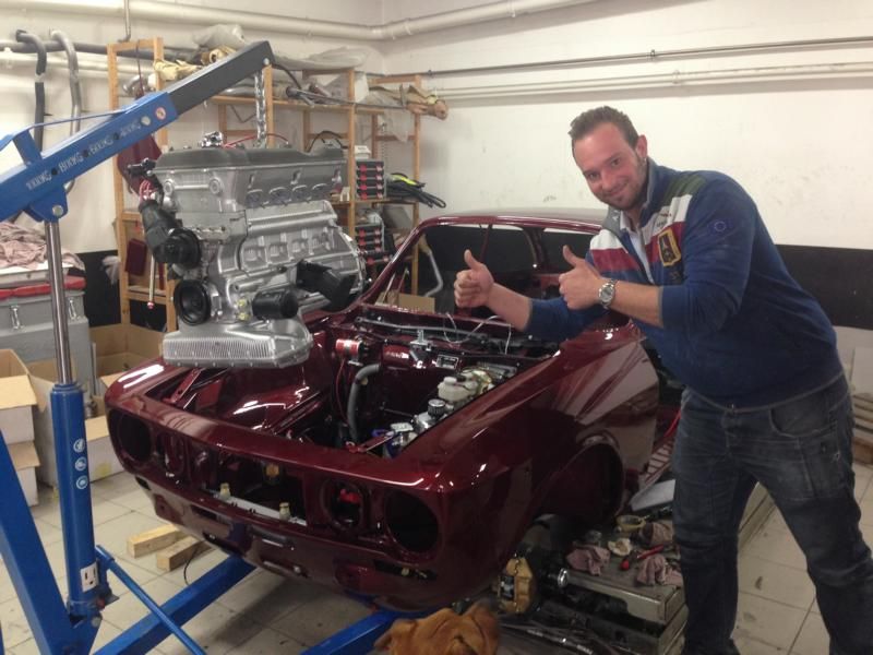

Da Ostern nun vorbei ist, will ich mal berichten wie es um den Bertone steht.

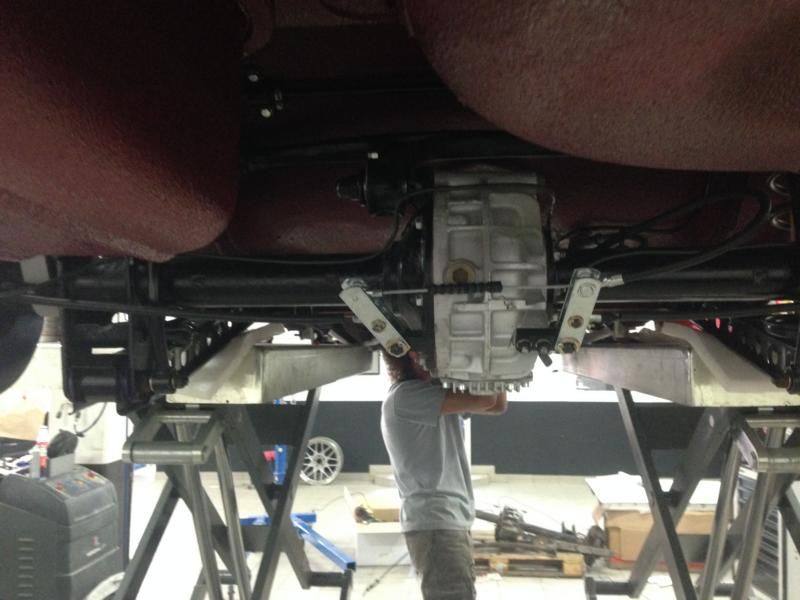

Nachdem die vordere Aufhängung drin war, haben wir uns der Hinterachse angenommen.
Auch das, neu Uniball gelagerte, Reaktionsdreieck ist wieder an seinem Platz

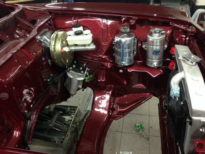

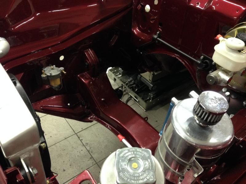

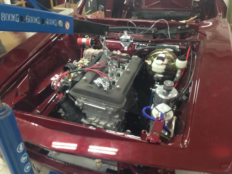

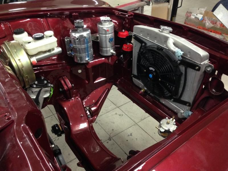

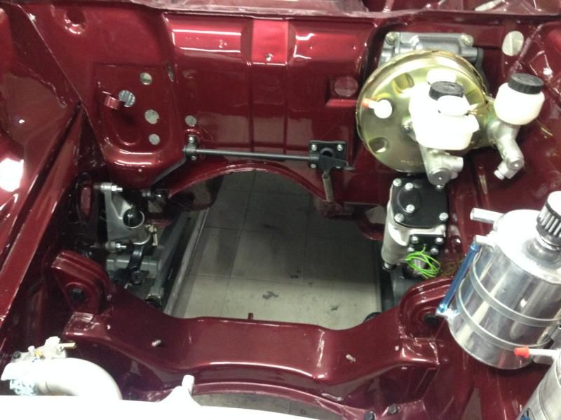

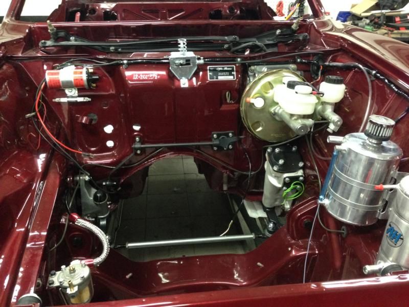

Weiter ging es dann mit den ganzen Anbauteilen im Motorraum die an ihren Platz sollten

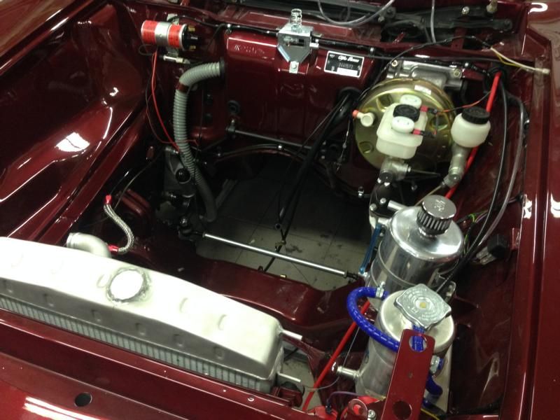

Wie man hier sieht, haben wir den Kühler nochmals abgeändert und den Einfüllstutzen zugeschweisst damit der Kreislauf auch wirklich übers Expansionsgefäss läuft.

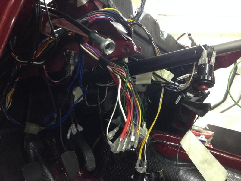

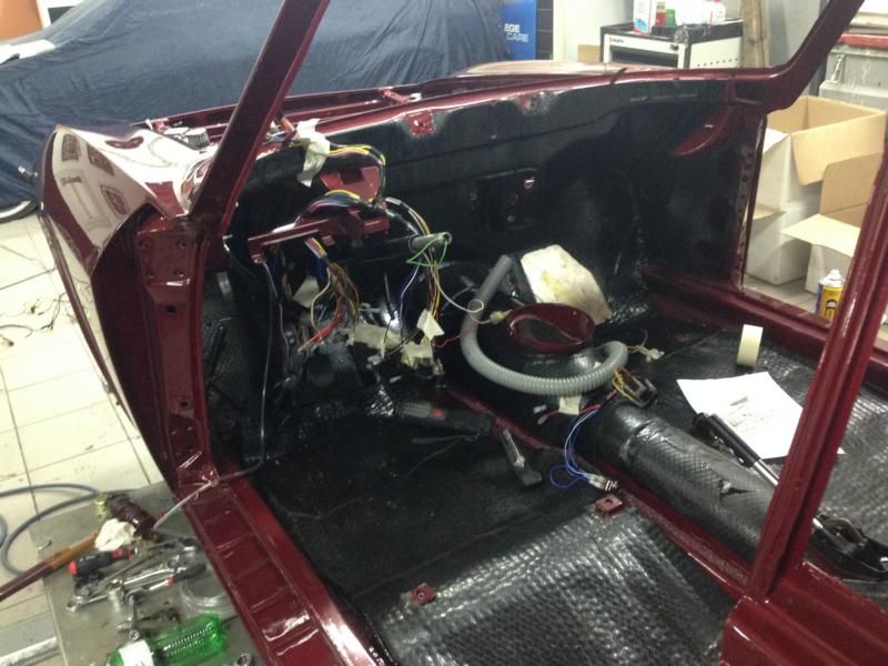

Auch der neue Kabelbaum ist drin

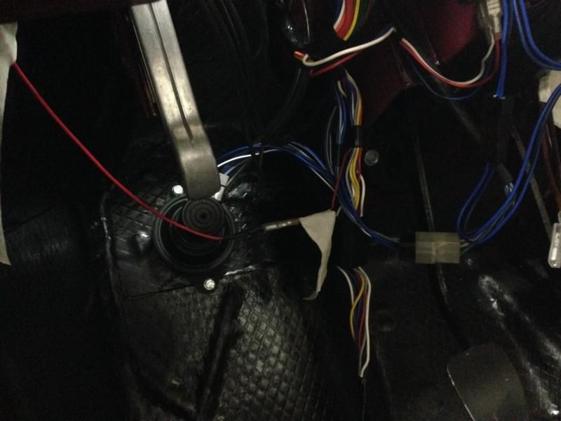

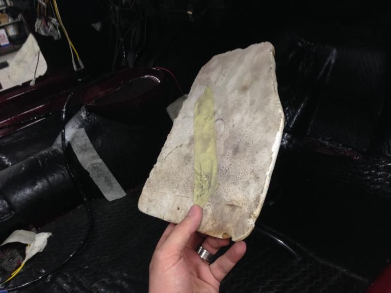

Fahrer älterer Autos werden diesen Fussschalter erkennen...wer weiss was es ist ?

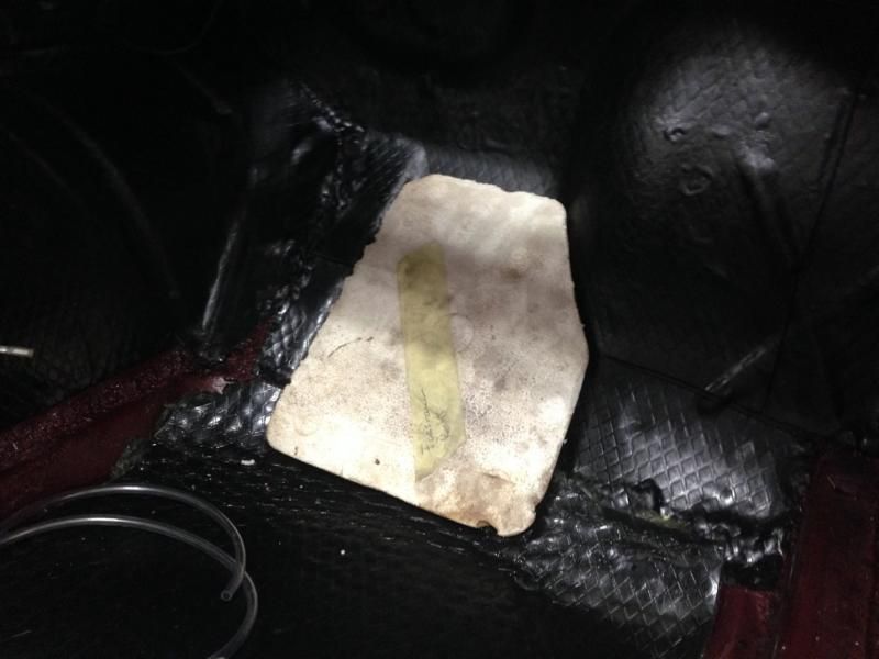

Hier an diesen Platz gehört ein ganz besonderes Teil
Original ab Werk und heiss begehrt!!
Es gleicht die Unebenheit im Beifahrerfussraum aus:D

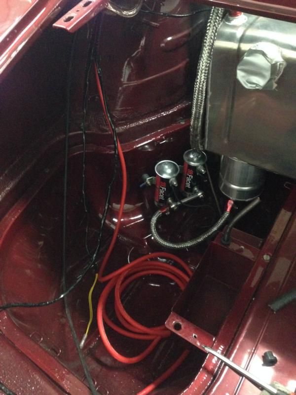

Auch im Kofferraum hat sich was getan. Der Tank und die Benzinpumpen sind an ihrem Platz

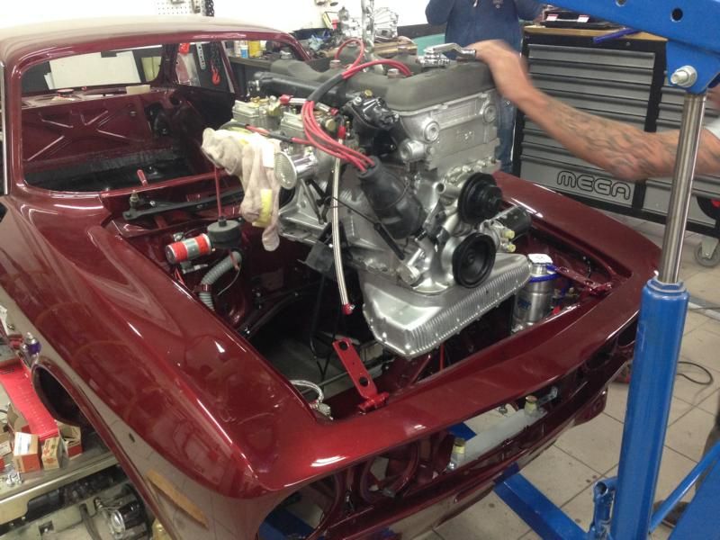

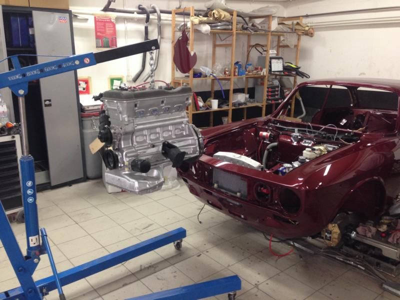

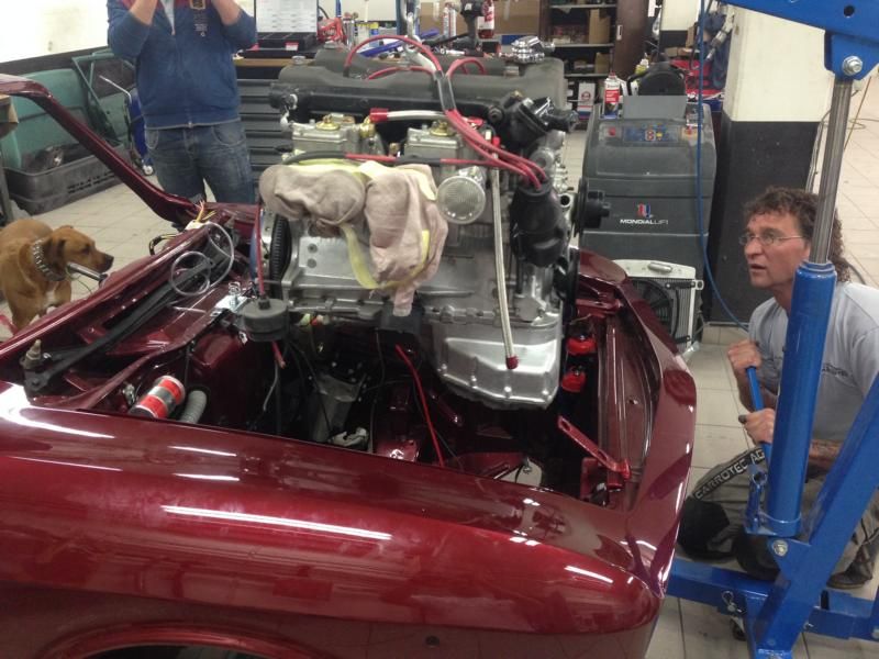

Und heute war es dann soweit. Die "Hochzeit" stand bevor
Mario (User Pocoloco) wollte auch noch aufs Bild:D
So, dass war es für den Moment. Morgen kommt wohl das Getriebe & Kardanwelle an seinen Platz und dann gilt es noch ein paar Probleme zu lösen. Der elektrische Lüfter ist zu dick und hat keinen Platz. Mal sehen wie wir das lösen, vor den Kühler möchte ich nicht weil da bereits der Oelkühler sitzt und dieser da bleiben soll.

Der Schalter im Fußraum ist für Fernlicht.
Saubere Arbeit Gian & Pocoloco!
Nein. Pumpe für Scheibenwaschanlage.
Genau, aber für dich war es auch ein leichtes :D
Beim Healey und beim Benz ist er fürs Fernlicht.
Again what learned!
Again what learned!
...und bei älteren Alfas ist da auch ein Schalter fürs Fernlicht.
Noch what gelearned.
Und bei aktuellen Autos ist da der Schalter für die Gegensprechanlage bei McDonalds :D
