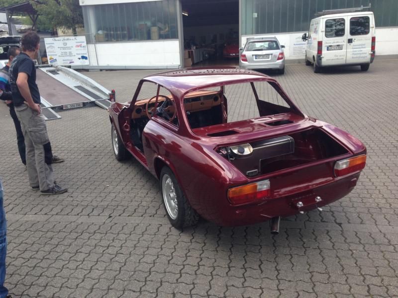

Ich hatte heute das Vergnügen, den Alfa live vor Ort anzuschauen. Mannomann, da wird mit grösstem Herzblut blitzsaubere Arbeit abgeliefert, Neuwagen trifft es wohl tatsächlich am besten!! :-o

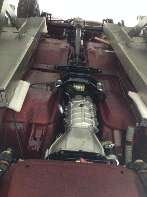

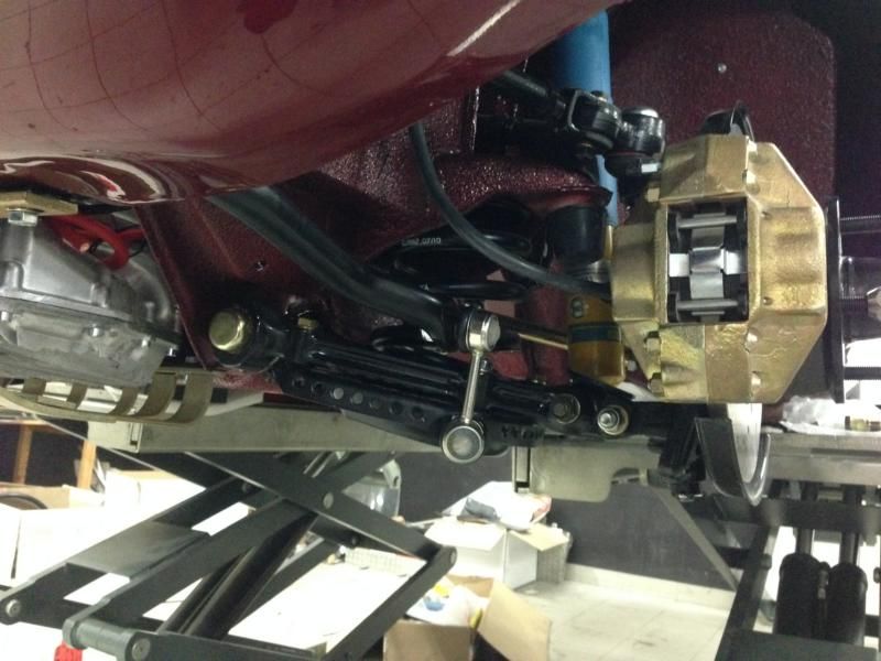

In der Zwischenzeit konnten alle "Probleme" mit der Hardyscheibe und deren Käfig behoben werden und auch die neuen Schrauben für die Kardanwelle sind angekommen.

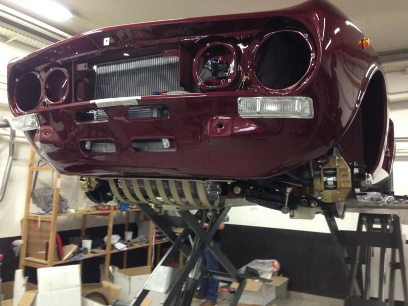

Untenrum fehlt eigentlich nur noch der Auspuff
Vorne kam nun auch der neue Stabi dran. Etwas speziell, denn dafür muss man den Stabiknochen vom Spider nehmen (wenn man es weiss :D). Auch dem vorderen Stabi habe ich Powerflex-Gummis verpasst.
und auch der bereits diskutierte Oelwannenschutz hängt nun an seinem Platz

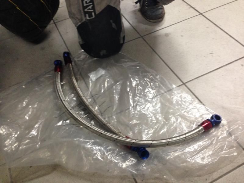

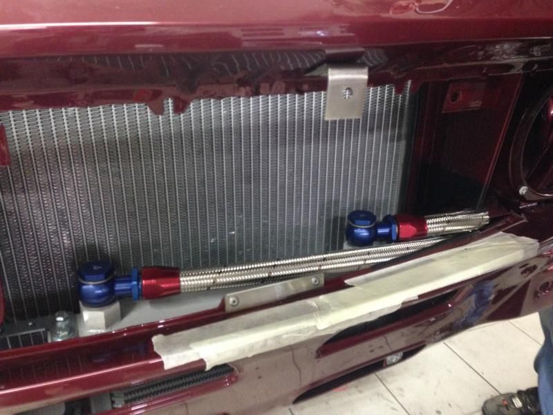

Aber bevor er sein Gesicht bekommt mussten noch 2 Stahlflexschläuche für den Oelkühler angefertigt werden.
Sieht bestimmt "cool" aus durch den neuen GTA Grill

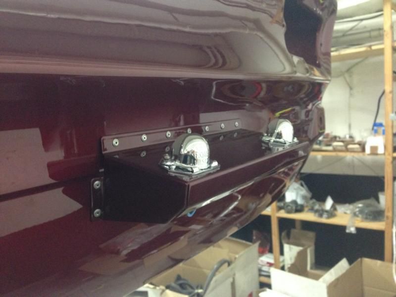

Auf dem Foto oben kann man übrigens auch noch 2 Anpassungen sehen, die nötig waren um das Alfa-Herz vom 1750er zu montieren, welches wieder rum nötig ist um die GTA-Gitter zu montieren. Einerseits ist es die Edelstahlplatte oben und dann die anderer genietete unten. Sieht man aber später alles nicht mehr.
Da die Stosstangen entfallen, musste auch eine neue Nummernschildbeleuchtung hin...

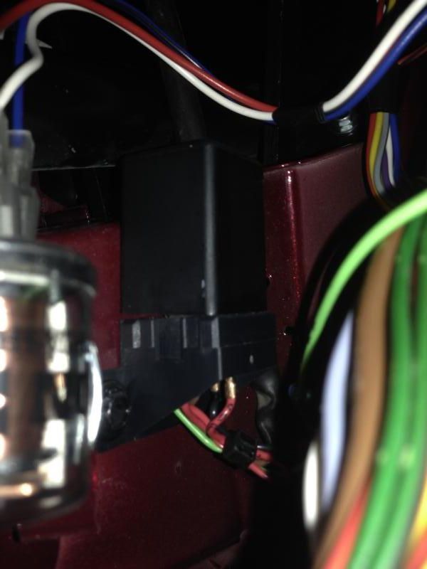

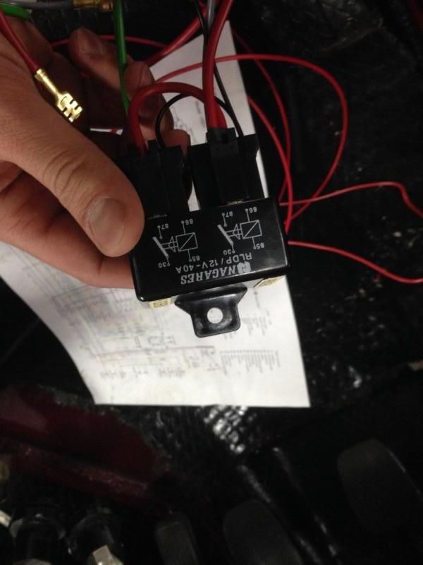

Zwischendrin gibt es immer wieder mal ein paar Anpassungen, Optimierungen die es damals so nicht gab.....z.B. werde ich die Lichter über ein Relais laufen lassen, da diese dann einerseits heller sind und andererseits der Lichtschalter entlastet ist.
Ein Thema was mich noch beschäftigt hat, waren die elektrischen Benzinpumpen. Viele lassen das einfach über die Zündung laufen oder bauen allenfalls noch einen zusätzlichen Schalter ein. Da es sein kann, dass meine Frau später auch mal das Auto fahren will, waren mir beide Lösungen zu "heiss". Nur über Zündung überschwemmt man leicht mal die Vergaser und die Lösung mit zusätzlichem Schalter gefiel mir auch nicht wirklich. Also gabe es jetzt eine Lösung über Relais und Magnetschalter via Zündspule, so laufen die beiden Benzinpumpen ca. 2 Sekunden an wenn die Zündung betätigt wird aber laufen erst dauernd wenn der Motor läuft. Steht der Motor still, stehen auch die Pumpen still.
das Ganze habe ich unter der Lenksäule versteckt und später noch beschriftet damit später auch jemand ausser mir weiss was das da unter dem Armaturenbrett ist O:-)

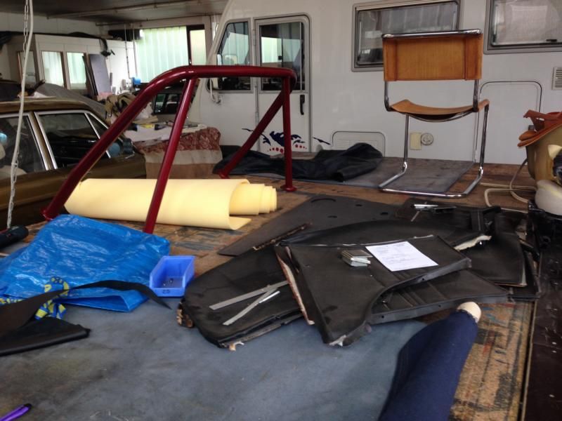

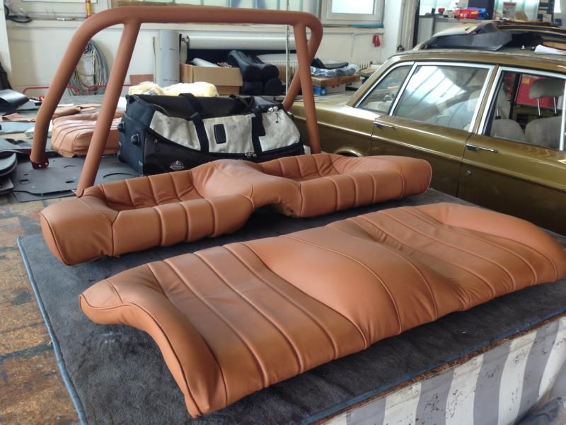

Zwischenzeitlich war ich mal beim Sattler und habe den Überrollbügel zum Sattler gebracht. Wie man hier sehen kann, habe ich die Querstrebe entfernt.....da ich 2 kleine Kinder habe, brauche ich die Rücksitze...also musste die Strebe weg.

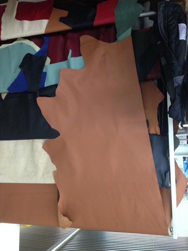

Das Leder hängt auch schon bereit, es mussten 6 Kühe für den Alfa ihr Leben lassen O:-)
Allerdings wirkt das Leder hier etwas heller als es in Wirklichkeit ist (muss mal versuchen bessere Fotos zu machen, es ist uns dort schon aufgefallen, dass die Farbe auf den Fotos nicht mit dem realen Anblick übereinstimmt)....es geht deutlich mehr Richtung Cognac wenn man es in Echt sieht.
2 oder 3 der Häute mussten "geschärft" werden, d.h. die Dicke des Leders von 1.2 mm auf 0.7mm reduziert werden. Dies war aus Sicht des Sattlers vor allem für das Leder beim Dachhimmel nötig damit dieser weniger Gewicht hat und nicht plötzlich mal durchhängt. Schön, dass auch der Sattler mitdenkt :-))!

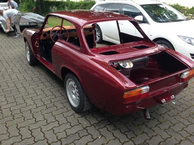

Endlich hat er wieder ein "Gesicht"
image_zps5fd7345e.jpg~320x480
image_zpsf8a44a54.jpg~320x480
Bei der Gelegenheit gab es neue Lampen, Blinker, Chromringe um die Lampen, einen neuen Grill und das 1750er "Herz".
Ebenfalls gab es eine Umrüstung bzw. Upgrade auf H4, ich denke nun werde ich auch Nachts etwas sehen wenn das Licht an ist.

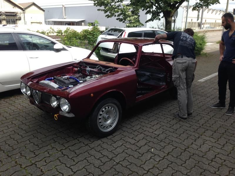

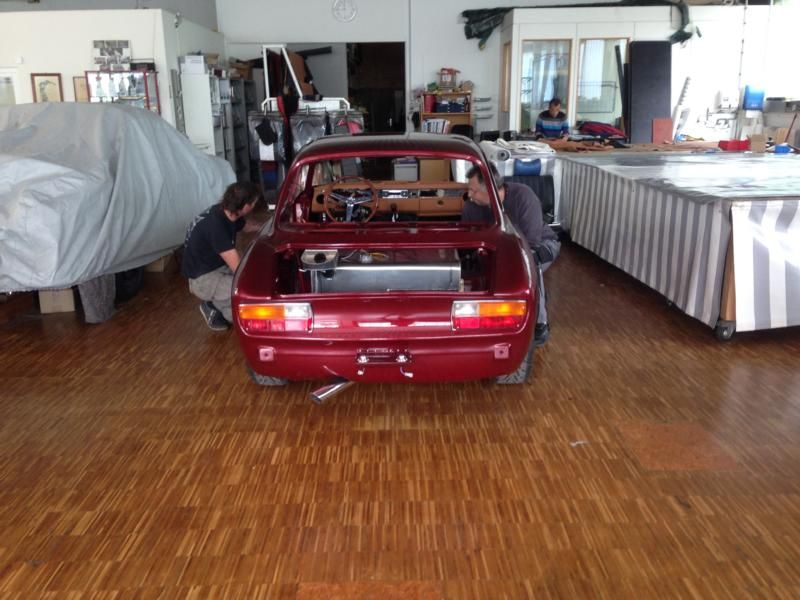

Heute Vormittag ging der Alfa endlich zum Sattler :-))!

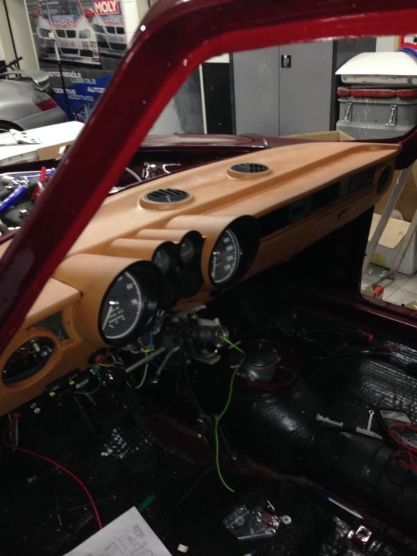

Das Armaturenbrett haben wir schon vorher montiert, zum Glück hat der Sattler doch noch eine Lösung gefunden, die Instrumententafel mit Leder zu beziehen. Sieht gar nicht schlecht aus finde ich
Und zu meinem Erstaunen hat der Sattler doch schon vorgearbeitet !

Das sieht ja schon ganz hübsch aus! Glückwunsch zur Farbkombi, aber eine helle Armaturenbrettoberseite?? Das spiegelt sich aber ganz schön in der Windschutzscheibe.
Und weshalb sind die Kofferraumhaube und Motorhaube nicht montiert?
Kofferraumhaube könnte ich ja wegem dem Ausschlagen des Kofferraums noch verstehen. Aber Motorhaube?
Kofferraumhaube ist tatsächlich wegen der Innenauskleidung des Kofferraums noch nicht dran, die Türen habe ich weggelassen wegen der Montage des Überrollbügels und da habe ich halt die Motorhaube auch gleich weggelassen, so bekommt sie sicher keine Kratzer :D
Ach, wegen der hellen Oberseite....wer schön sein will muss leiden :D Nein, ich denke die Reflektion wird sich in Grenzen halten.
