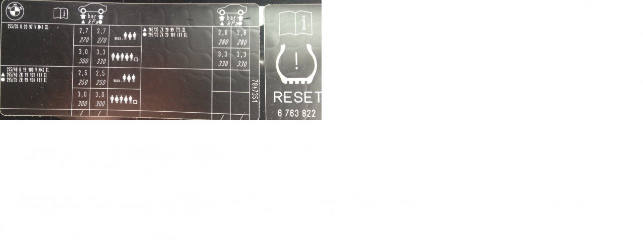

Hier der Aufkleber aus einem M5 F10 mit MDP ab Werk. Kein Hinweis auf zu erhöhenden Luftdruck ... auch der bei Auslieferung befüllte Luftdruck entsprach den ug. Werten. Nach der Einfahrkontrolle wurde daran nichts verändert .... ?!

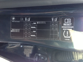

Kein MDP und der rechte Block (für die ZR Sommerreifen) hat niedrigere Werte. Der linke Block ist identisch - ist auch logisch, das sind Winterreifen. Russisch gibt's bei mir nicht, das ist wohl nur "Reset" auf Russisch.
Die 3,2 stammen glaube ich von einem E60 M5.

Mein F10-M5 kam ab Werk mit M-Driver Package (MDP). Hier der werksseitig verbaute Reifendruckaufkleber an meinem F10-M5:
Ich halte mich an der werksseitig verbaute Reifendruckplakette meines Autos. Sollte ein Mindestdruck gefordert sein, bin ich mir sicher, dass dies auf der Plakette, oder im digitalem Bordbuch vermerkt wäre. Dennoch werde ich den :) meines Vertrauens diesbezüglich beim nächsten Werkstattaufenthalt darauf ansprechen.

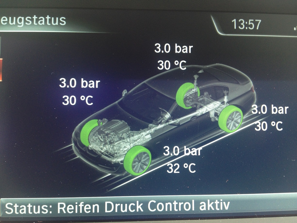

Anbei der von mir gefahrene Reifendruck bei 22 Grad Außentemperatur und ca. 10km ruhiger Fahrt :
Nach Auslieferung war der Reifendruck bei 2,8 nach der Einfahrkontrolle bei 2,9 und selber habe ich ihn auf 3,0 angehoben bei ungefähr gleichen Außentemperaturen.

Mhm .............. da stimmt doch was nicht.
Aufkleber bei "Propeller" mit SA MDP:
Aufkleber bei mir mit SA MDP (EZ 5/2013):
Während also mit 20" Felgen bei Propeller 2,8 auf beiden Achsen gefahren werden soll, sollen es bei mir 3,0 auf der VA und 2,7 auf der HA sein?! Wer soll sich da auskennen?
Ich glaube der Aufkleber mit den kyrillischen Beschriftungen ist faul. Der Aufkleber von Propeller zeigt wie der Serienaufkleber weitgehend identische Druckwerte für vorn und hinten.

Hallo Herr xy,
beim Vergleich mit einem anderen neuen M5 F10 2013 ist mir aufgefallen, daß der Reifendruckaufkleber kyrillisch beschriftet ist und einen anderen Reifendruck ausweist wie der Aufkleber des anderen M5. Der Vergleichs-M5 hat ebenfalls das Drivers Package ab Werk als Sonderausstattung, insofern also keine Abweichung.
Da es sich beim Reifendruck im Hochgeschwindigkeitsbereich um ein sicherheitsrelevantes Thema handelt und mein von mir individuell konfigurierter und als Neuwagen bestellter M5 wohl hoffentlich nicht ursprünglich für den russischen Markt gedacht war, möchte ich zu beiden Fragestellungen um eine Stellungnahme seitens der M GmbH bitten.
Anlage: die beiden Reifendruckaufkleber.
