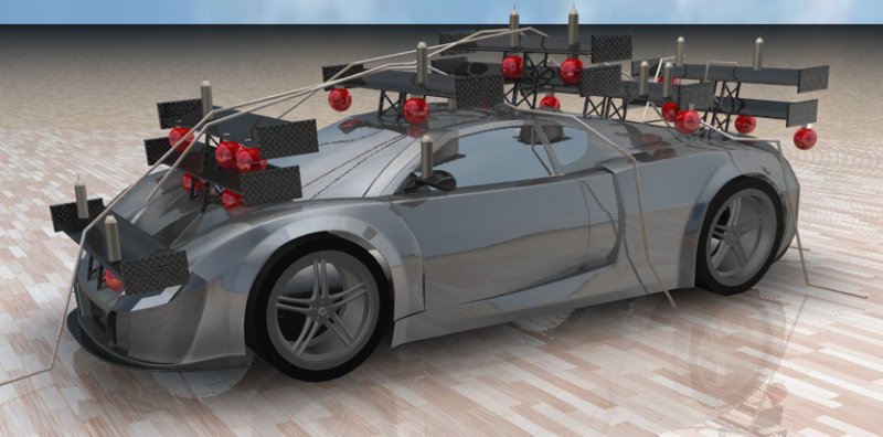

Noch ein kleiner Vorschlag, um das Aerodynamikproblem zu lösen (Das gäbe super Luftverwirbelungen, würde doch bestimmt für Aufheiterung bei den Entwicklern im Windkanal sorgen :D :D - ok, es ist schon spät und ein paar Bier habe ich auch schon intus.) Morgen gibts wieder ernsthafte Render X-)
Felgen dieser art stehen dem wagen mit sicherheit auch sehr gut, finde die jetztigen nicht so den hammer
Ein paar Kugeln, Kerzen und Girlanden dran - und fertig ist der ultimative Christbaum für Autofetischisten :D !
LG Jackpot
P.S.: Tim, Du leistest großartige Arbeit. Kompliment.

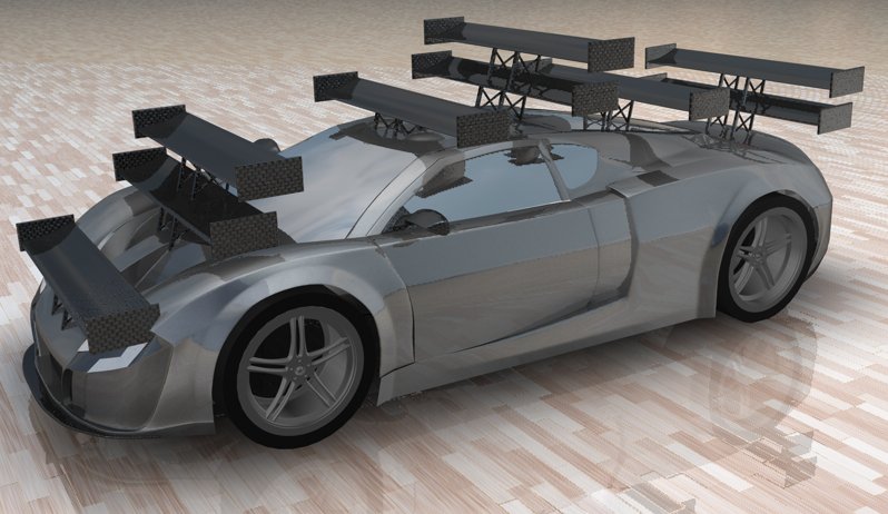

Mmmh, ok, gib mir 20Minuten.
PS. danke :wink:
Edit: Siehe Bild - es weihnachtet sehr :DX-)

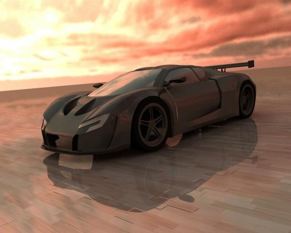

um mal wieder auf das Thema zurückzukommen:
Nun ist das Auto etwas taiiliert.
Mir gefällt die Tailierung sehr gut!! Ich hoffe, den anderen auch...
Was mir beim gerenderten Bild auffällt: Das hintere Rad sieht aus, als ob der Sturz nicht ganz passt. Liegt das nur am Rendern?
P.S.: Der Spargeltarzan im Hintergrund ist spitze :-))! !
LG Jackpot
Wird immer besser!
1) Das Hinterrad wirkt etwas sehr positv im Sturz, entweder stellst Du das Hinterrad 1° negativ rein, oder der gesamte hintere Bereich muss mehr über das Rad gezogen werden.
2) Die Tür läuft immernoch nicht sauber ins Dach, bzw. auch die Frontscheibe ebenfalls. Versuch doch mal den Steg an der Tür zur Seitenscheibe enger zu machen oder den Türrahmen völlig zu entfernen. Oder ihn am Wurzelpunkt nach hinten spitzer zu laufen zu lassen.
3) Die kleine Seitenscheibe hinten läuft dementsprechend auch noch nicht richtig zur Türseitenscheibe.
4) Der seitliche Lufteinlass sollte etwas mehr Spannung bekommen, laß die Öffnung unten wieder mehr zusammen laufen. Oder oben die waagerechte Fläche schließen, somit bekommt die Gürtellinie auch mehr Schwung vorm Hinterrad.
Ansonsten lohnt sich sehr Deine Arbeit für ein virtuelles Auto. Das Schild im Hintergrund X-)
Kannst Du das Auto mal matt und ohne glänzenden Boden posten. Möchte mal ein Unterschied sehen. Warum, wir schauen uns die Autos immer auch matt an, um Spiegelungen zu vermeiden.
