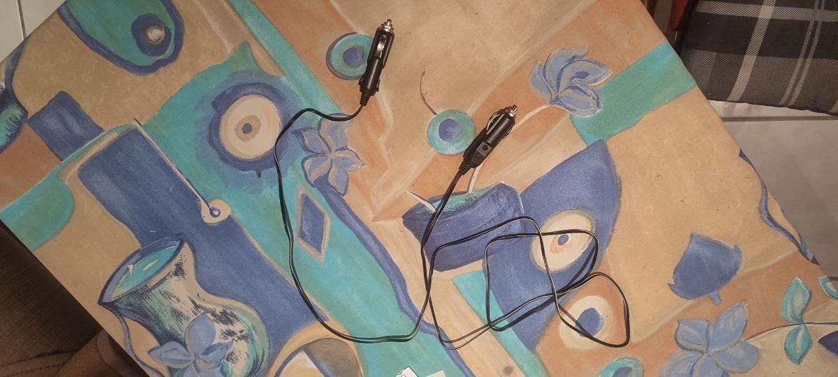

Hast du bei deinem neuen Booster ein Adapterkabel, wo zwei Zigarettenanzünderstecker dran sind? Dann ein Ende in den Zigarettenanzünder, das andere in den Booster. Dann müsstest du genug Strom haben, um den Kofferraum zu öffnen.
ACHTUNG: DAMIT KEINEN STARTVERSUCH UNTERNEHMEN, das hält die Sicherung des Anzünders nicht aus.
Ja, da ist auch ein Zigarettenanzünderstecker dabei. Das mit der zweiten Batterie ist ein guter Tipp 👍 Danke @Ulf.M! Werde ich mir am Montag bei der Werkstatt um die Ecke eine ausleihen.
