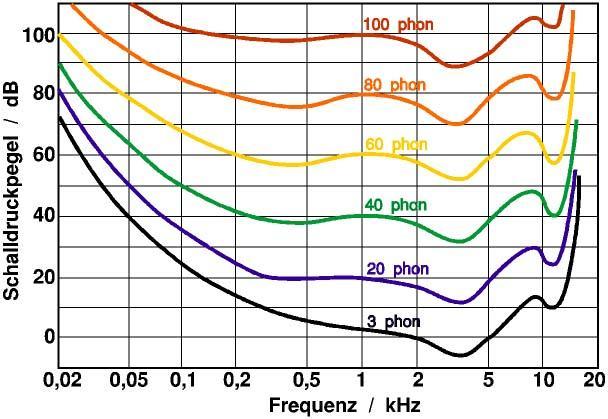

bis 1966: D = Phon
ab 1966: N = nationale Richtlinie, 7m Abstand (bei heutiger Messmethode bei Pkw +17dB, bei Motorrädern +21dB)
P = proximite = Nahfeldmessung, 0,5m Abstand unter 45°
nach 1985 wurde überall in Europa mit Nahfeldmessung gemessen, seither keine Buchstaben mehr.
