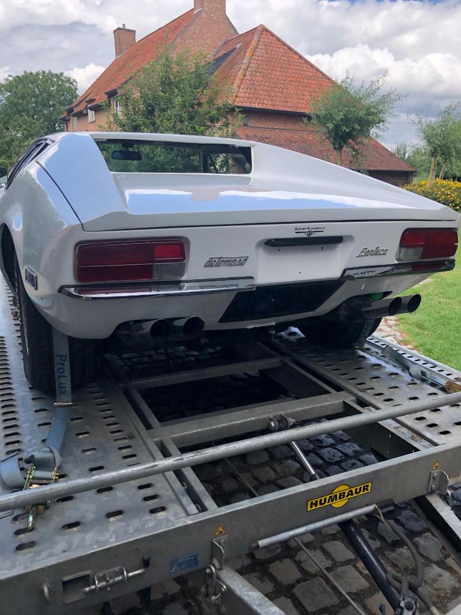

Das warten hat ein Ende. Mein Pantera ist da...
Ne gepfegte Ansa drunter und gut .  ISt original, der Klang ist schon recht amtlich, und absolut TÜV Konform.

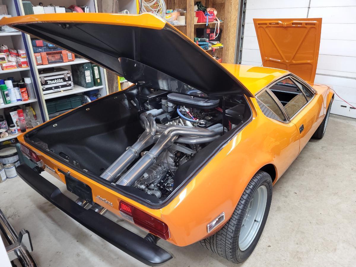

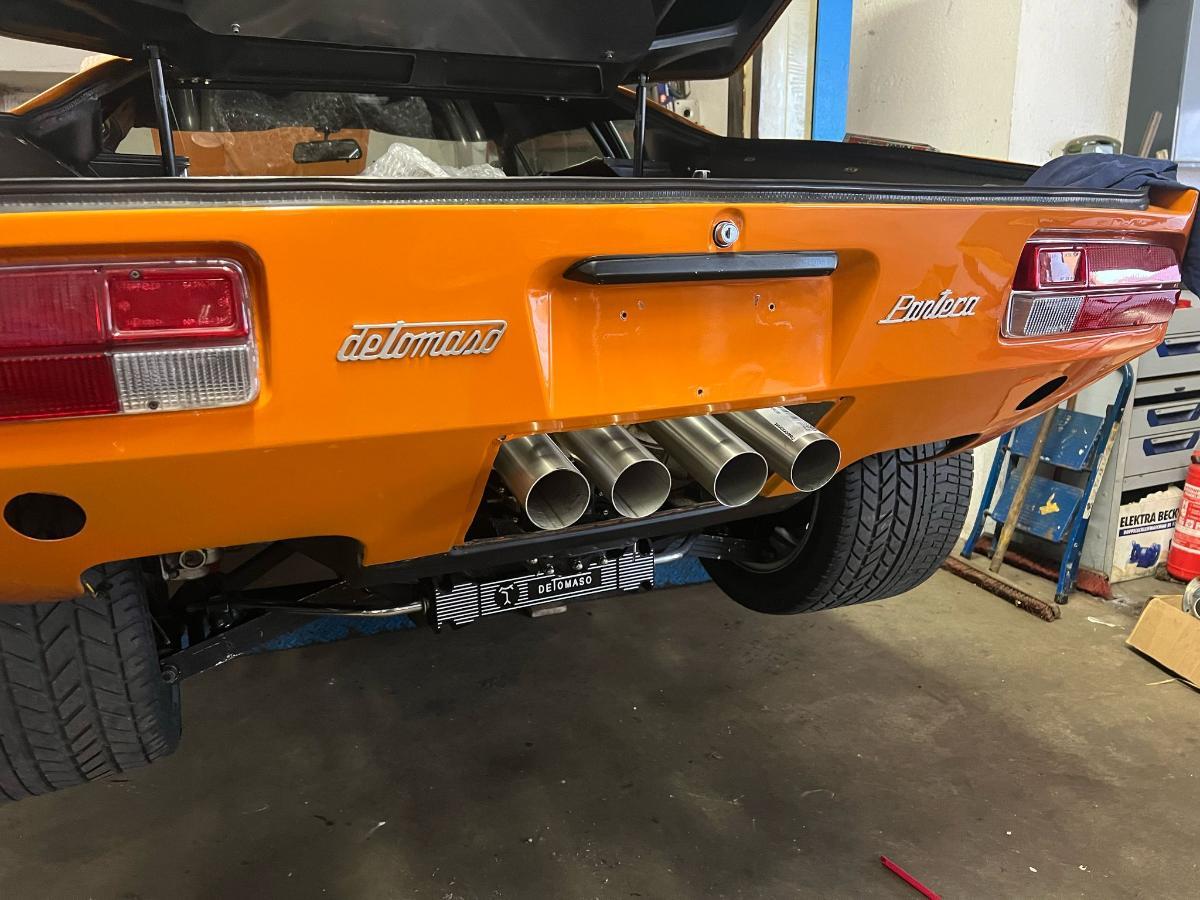

Soooo endlich mal wieder etwas neues.
Die Simons Pötte sind verbaut.
Ich finde es super mit den 4 Rohren, bin total begeistert.
Hat nicht jeder und ist mal was anderes.
Mein Schrauber, welcher es super umgesetzt hat, findet es gar nicht gut 🙂
Was sagt ihr?
DB-Test etc. folgen hoffentlich zeitnah.
Beste Grüße
Ich kann Deinem Schrauber nur zustimmen.

Zum Glück sind Geschmäcker verschieden 😉
Eines Tages möchte ich wieder eine Original-Anlage haben.
Wollte aktuell jedoch nicht auf die Fächerkrümmer verzichten, was in Kombination, mit den vorherigen Ofenrohren jedoch viiiel zu laut war.
Bei der Suche nach passenden (leiseren, volumigeren) Pötten , bin ich dann auf diese gestoßen und gab gesagt:" geil, das probieren wir".
So ist das ganze mit den 4 Rohren entstanden.
Auf andere Fahrzeuge habe ich dabei absolut keinen Bezug genommen.
Musste sogar googlen, was du meinst, habs aber nicht gefunden.
Bei welchem KFZ ist das denn genauso mit den 4 Rohren?

hier die Version mit zwei Ofenrohren.
Hat mir ebenfalls sehr gut gefallen, war jedoch leider so in Deutschland nicht legal fahrbar.
Ohne Behörden etc. hätte ich einfach alles gelassen, wie es ist 😉

viiiel zu laut
Es gibt sowas, wie "zu laut"? - ist mir neu :P
Auf dem Bild siehts aus, als würden die Rohre leicht nach hinten abfallen? Das würde ich bmäkeln - Waagerecht oder leicht nach oben, wie die links / rechts original Variante.
Wichtig ist, dass der Klang passt - Da ist der look zweitrangig.
Insofern: viel Spass damit beim Fahren ;)

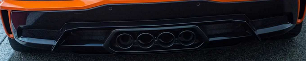

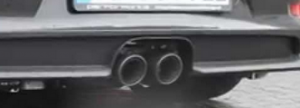

"Pantera GT3 Scuderia Z06"
C8 Z06:
C7 Z06:

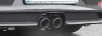

GT3 (nur 2 aber mittig):

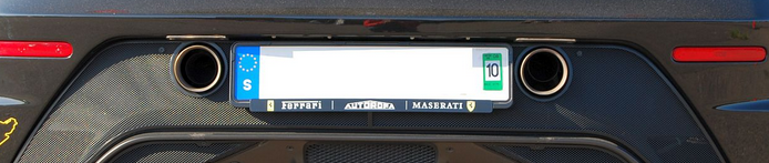

430 Scuderia:

Ja, mit dem Winkel hatte ich auch überlegt, da bin ich bei dir.
Erstmal bleibt es aber so wie es ist, damit er endlich auf die Straße kommt (erster Eintrag ist 2 Jahre her) .
Optik anpassen kann ich dann ggf. im nächsten Winter wieder.

Ich muss mich deinem Schauber LEIDER anschliessen ! Sorry

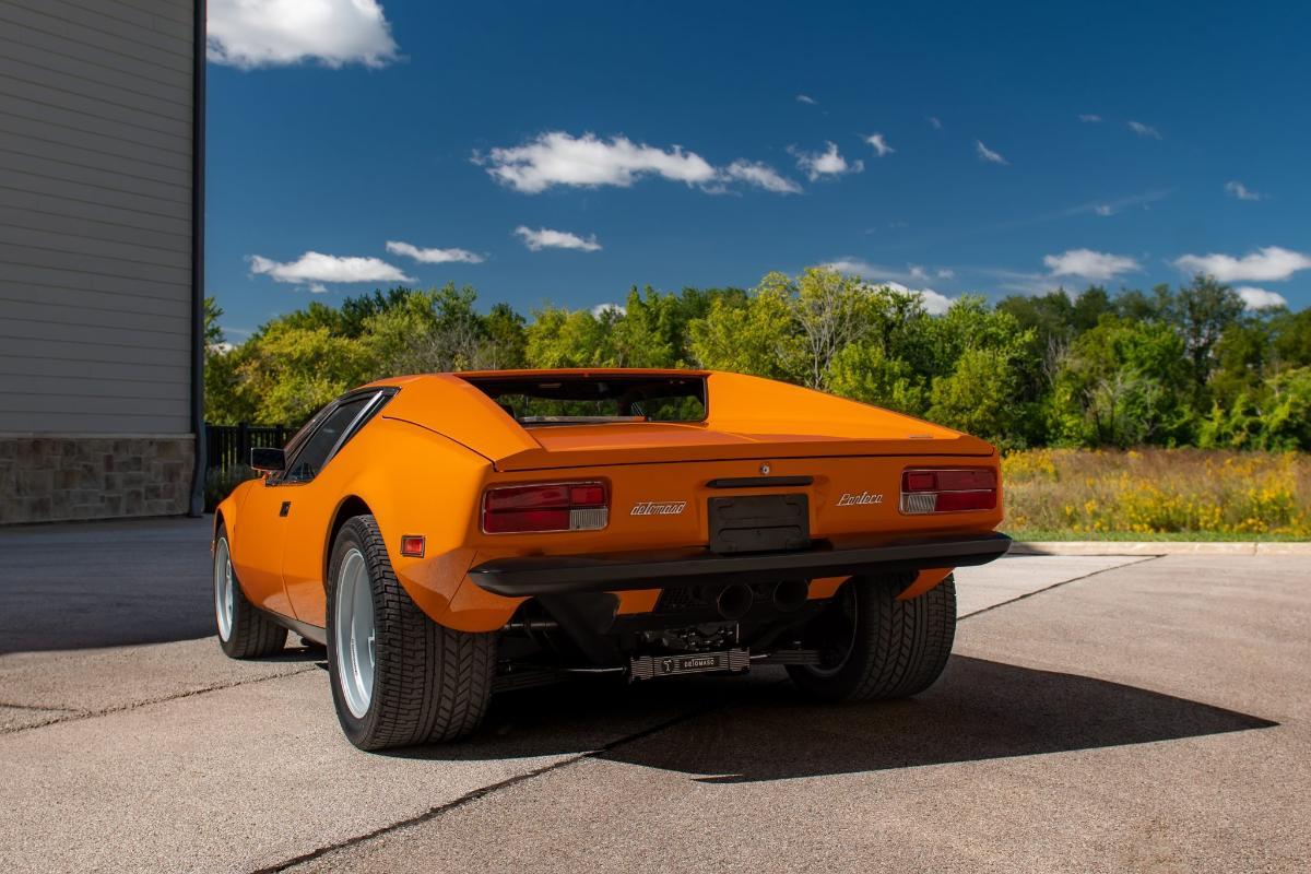

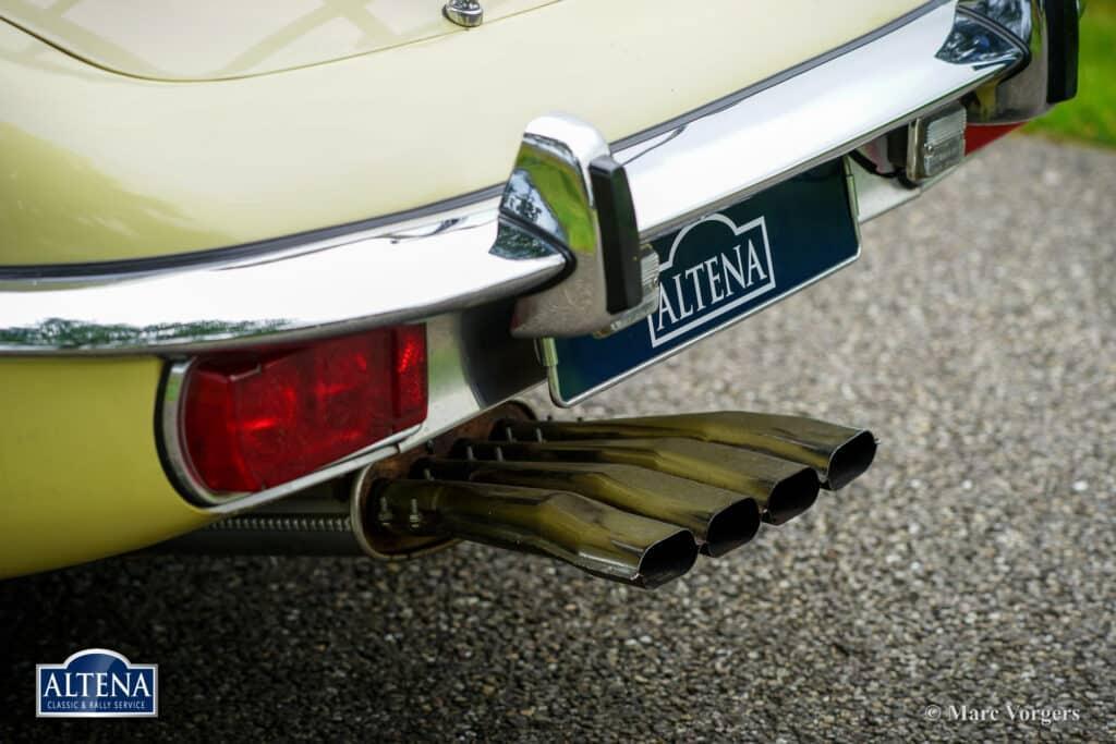

Man muss ihm leider 100% zustimmen. Das sieht irgendwie auch nicht besonders wertig aus, wenigstens auf dem Bild.
20230317_191512.jpg.368e9f29ae5182c01cf8d1c8d0cb315b.thumb.jpg.ec6e1e83b47d9b4496d2cd36014c10e0.jpg
Ich geh jetzt mal davon aus, dass das Ami-Stoßstangenteil sowieso nicht mehr ans Auto kommt und somit die Endrohre gut sichtbar sind. Den Krümmer hast Du doch noch so gelassen, oder? Für einen Auspuffbauer ist es doch eine Kleinigkeit hier einfach einen Endtopf bzw. 2 Endtöpfe zu bauen, die das Geräusch etwas reduzieren und trotzdem die Abgase aus zwei dicken Rohre ins Freie entlassen. Das finde ich persönlich einfach viel stimmiger zu so einem wilden Auto. Es fahren doch einige Panteras mit coolen Auspufflösungen rum.
Aber am Ende des Tages muss es ja Dir gefallen.

Ja, Krümmer sind so geblieben. mit "etwas" leiser wäre es leider nicht getan.
Habe wirklich viele viele Gespräche geführt (sogar mit zwei Ingenieuren bekannter Hersteller)  und alle waren der Meinung, dass man mit zwei "Ofen"rohren niemals die gewünschte bzw. geforderte DB Zahl erreicht, da das Volumen einfach nicht für die Dämpfung reichen würde.
Deshalb hab hatte ich mich für die ovalen Töpfe entschieden, da diese so grade noch in den Motorraum passten, bei größtmöglichem Volumen.
Der Motor ist halt auch nicht mehr Standard und in Kombi mit dem Krümmer-> Laut wie die Hölle und nicht ansatzweise abnehmbar...
Ob die Anlagen der Besitzer dann wirklich abgenommen und eingetragen sind, sei mal dahin gestellt.
Das es heute alles nicht mehr so einfach mit Eintragungen ist, dürfte ja jeder wissen 😉
Ja, mir gefällt es wirklich gut, obwohl ich normalerweise ein "Originalheimer" bin...

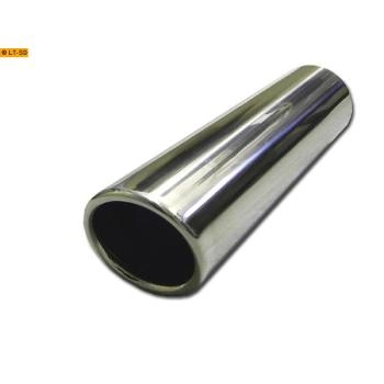

Ich finde die Optik jetzt nicht so schlecht. Dadurch, dass es nur „einfache“ Rohre sind, macht es einen „billigen“ Eindruck. Ich hätte versucht, das mit gerollten Endstücken zu realisieren.

hmmm.......man müsste es mal sehen wenn das Auto am Boden steht und tendenziell würde ich die Dinger Schwarz machen.

Erstmal ist das wichtigste,  dass die DB Messung passt und er somit die Abnahme/Eintragung bekommt.
Aber ja, ein solches Rohr, am besten noch leicht gewinkelt, wird es schicker aussehen lassen. Macht jetzt jedoch wenig Sinn, da teure Teile zu kaufen, wenn es hinterher nicht passt.
Ist ja im Prinzip alles ein Versuch, da man es vorher einfach nicht  berechnen kann.
Ansa Endrohre würden mir wohl gefallen ...

Ich bin da ganz bei @Driver A.J.
ein abgeschnittenes Rohr sieht nicht gerade hochwertig aus
Hier bei Corsa Exhaust gibt es schöne Tipps zum nachrüsten
https://www.corsaperformance.com/products/tip-kit-tk009
