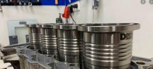

Grundsätzlich muss man unterscheiden ob ein Motor gebuchst wird um ihn zu Retten, oder weil man im Anschluss Ladedruck fahren möchte. Buchsen im Sinne einer normalen Instandsetzung ist gängige Methode, sofern Aufbohren nicht möglich ist und oder Übermasskolben nicht erhältlich sind. Die Zylinder sind danach deutlich stabiler als ab Werk, was zur Standzeit des Motors aber nicht zwingend beiträgt, da die restliche Pheripherie im Serienzustand verbleibt.
Will man Ladedruck oder weitaus höheren Ladedruck als Serie fahren, bleibt nur das Buchsen. In vielen Fahrzeugen bewährt sich das seit Jahren, es gibt aufgrund der zahlreichen Erfahrungen in diesem Bereich keinen Grund dies in Frage zu stellen. Wer dies tut ist leider zu wenig in der Materie.
Ich denke es wäre Sinvoll, im besonderen für Roman, kritische Fragen sehr differenziert zu stellen, und nicht alles zusammen zu würfeln und seltsame Behauptungen in den Thread zu werfen.
Nur um Buchsen in einen bisher buchsenlosen Motor einzubauen und den Kolbendurchmesser gleich zu halten muss ich den Block doch erstmal aufbohren. Dazu gab es  hier die Aussage, daß das am hier besprochenen V10 nicht "geht" (=langlebig ist) weil er nicht genug "Fleisch" hat und dann nicht mehr stabil genug ist. Der Nachbarzylinder will ja auch noch mal  eine 3 -5 mm grössere Bohrung

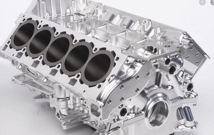

Hier ein Bild aus dem Thread wo man den Steg zwischen den Zylinden sieht-- da müste man jetzt von beiden Zylindern kommed etwas wegnehmen
......Exakt. Im Idealfall stützen sich Buchsen gegenseitig ab, somit ist auch der empfindliche Steg deutlich belastbarer.
Beispielbild: Miniblock und 5.2 Huracan Heffner Billet
Bei 9:04
sieht man wie dünn der SUBI performance das aufbohrt - geschätzt 50% des Otiginalstegs verbleiben, die Stabilität bei dem Billet Motor (im Carpassion35 post)  muss dann durch die Buchsen selber kommen bzw. es fehlt die Querstabilität das Blocks - Keine Ahnung ob das etwas ausmacht.

Einen AlSi-Motorblock einfach aufzubohren bis Zylinderlaufbüchsen hineinpassen ist keine seriöse Lösung.
Für einen solchen fundamentalen Umbau wurden die V10-AlSi-Blöcke von der Lamborghini- und Audi-Entwicklung niemals ausgelegt.
Besonders kritisch ist z.B. wenn das herausgebohrte Material in unmittelbarer Umgebung der Innengewinde für die Stehbolzen fehlt, und das in Kombination mit der niedrigen Grundfestigkeit bei AlSi-Legierungen.
D. h. es kommt garantiert zu Festigkeitsverluste in diesen kritischen Zonen um die Stehbolzen zum Zylinderkopf in allen Situationen ordnungsgemäß und dauerfest halten zu können.
Eine weiteres Problem sind die unterschiedlichen Ausdehnungskoeffizienten von Zylinderlaufbüchsen und AlSi-Block für die der V10-Motorblock nicht konstruiert wurde.
