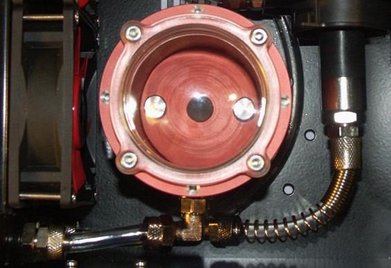

Der Benzinschlauch sieht speziell aus. Ist durchsichtig mit einer Spirale aus Draht rundum. So, als ob die Spirale verhindert, dass sich der Schlauch zusammenzieht, oder ausdehnt. Ich weiss es nicht. Alle Anschlüsse am Schlauch sind aus gefrästem Messing, welche mit einer schwarzen Hohlschraube befestigt sind. Um den Messinganschluss mit dem Schlauch zu verbinden, gibt es ein spezielles Pressgerät. Hat uns Oli auch gezeigt.
Spiralen um Schläuche nimmt man sehr gerne als elegante Lösung zum Knickschutz.

Wenn die Spirale im Schlauch eingearbeitet ist, verliert der Schlauch ein Großteil seiner Flexibilität (was dann ja Sinn und Zweck bei Unterdruckschläuchen ist). Wenn man die Flexibilität erhalten möchte, dann legt man die Spirale drumherum ohne feste Verbindung zwischen Schlauchoberfläche und Spirale. Wichtig dabei ist, daß die Spiralenden fest mit den Metallanschlüssen an den Schlauchenden verbunden sind.

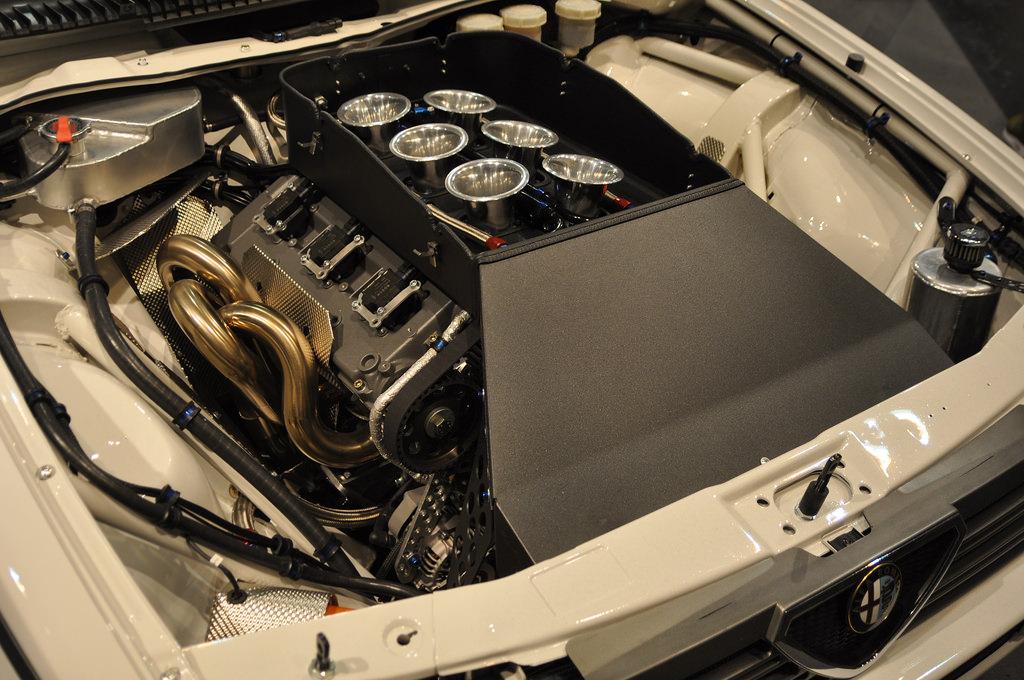

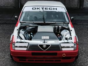

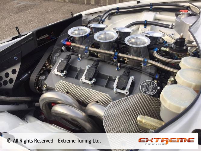

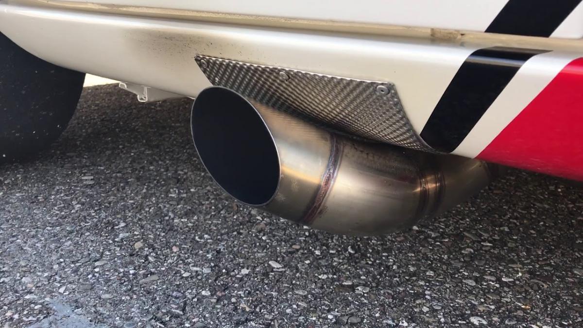

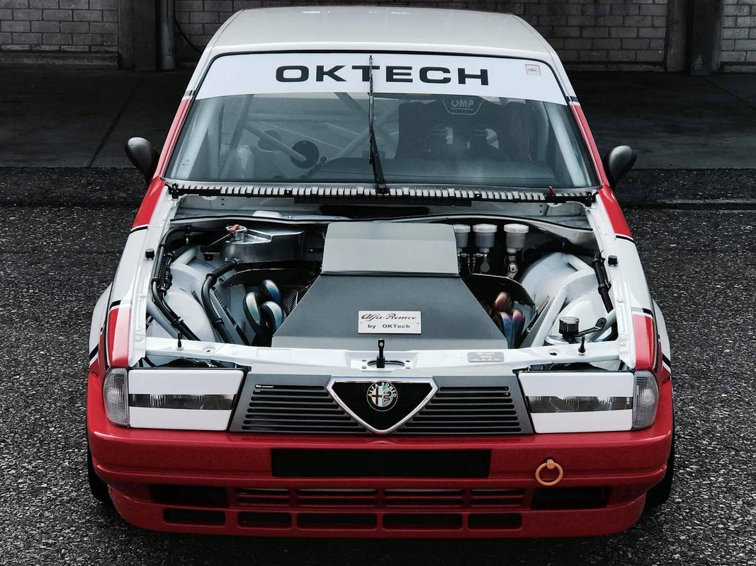

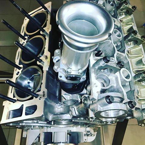

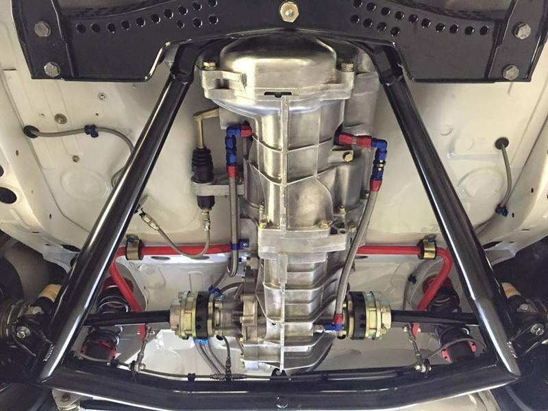

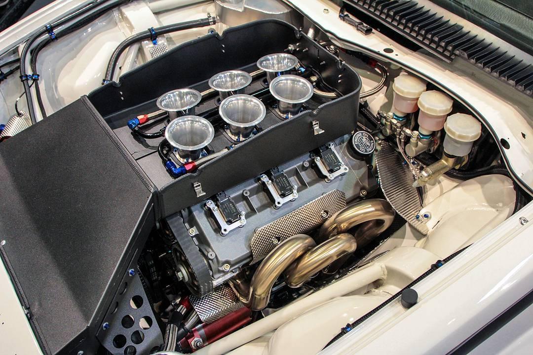

Ich möchte aber noch ein paar Fotos hier einfügen. Von dem Alfa, den der KFZ Mechaniker umgebaut hat, der für die Klassiker beim Hasler zuständig ist.
Der Oli ist wie unser Michel, ein Perfektionist.
...diesen Alfa durfte ich schon persönlich in der Garage meines Vertrauens bestaunen. Oli hat ihn wahrlich weltmeisterlich hergerichtet :-))!
