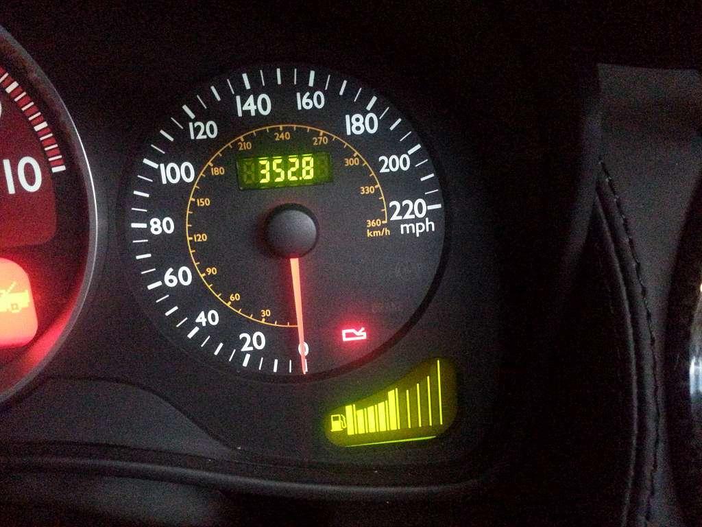

Das ist das gleiche Symbol wie auch beim 360er.  Es zeigt halt eine "Stoerung im System" an. Piepen kommt unter Umstaenden hinzu.

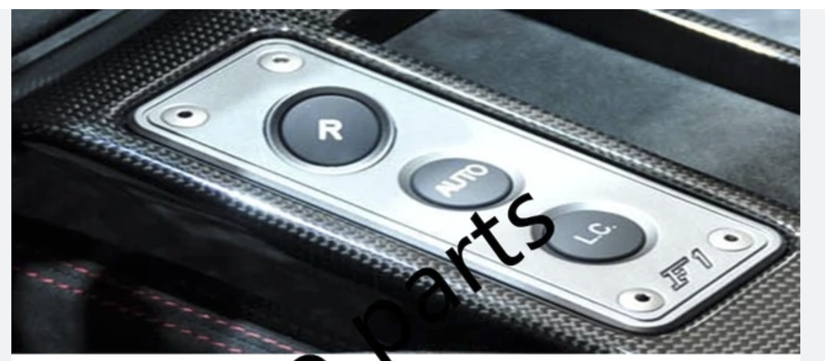

Einen "ICE-Modus" kenne ich nicht. Die Automatikfunktion des sequentielle Getriebe wird über einen Knopf zwischen den Sitzen mit der Aufschrift "Auto" an- und ausgeschaltet und im kleinem Display im Cockpit angezeigt.

Es gibt keinen direkten Rueckschluss da es eine Reihe and Moeglichkeiten gibt bzw. in sehr seltenen Faellen es nichts mit der F1 zu tun hat.  Alleine das was ich so in 10 Jahren erleben durfte.
  • Es war extrem Kuehl und bei viel Schalten in einer sehr kurzen Zeitperiode ging die Lampe an(da war halt zu wenig Druck im System)
  • Das Relay geht kaputt, die F1 Pumpe brennt durch, die 30A fliegt auch... es blinkt das Symbol und man hoerte VORHER das Piepen
  • Waerend der Fahrt auf der Autobahn geht ein (das Linke) ECU kaputt und der Motor geht aus... die F1 springt in Neutral und die Lampe geht an. Mann kann dann hier beim ausrollen nochmal nen Gang einlegen aber nach wenigen sekunden gehts wieder in N und das ganze findet die F1 nicht lustig (ich allerdings auch nicht)
Ergo... auslegen beim Freundlichen bzw. ueber den SD3 das Testprogram fuer die TCU durchlaufen lassen.

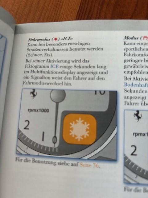

siehe u.g. Bild von der Bedienungsanleitung.

Der "Auto" Knopf ist aber da ;)  In 10 Jahren hab ich da gefuehlt 2x drauf gedrueckt und auch nur um zugucken ob es noch tut.

Sorry, ich hab das falsch verstanden. Ich hab an den ICE (Zug) gedacht. Nicht Eis auf englisch. 🙃
Wie schaltet man diesen Modus ein? Hab ich gar nicht mehr im Kopf.
