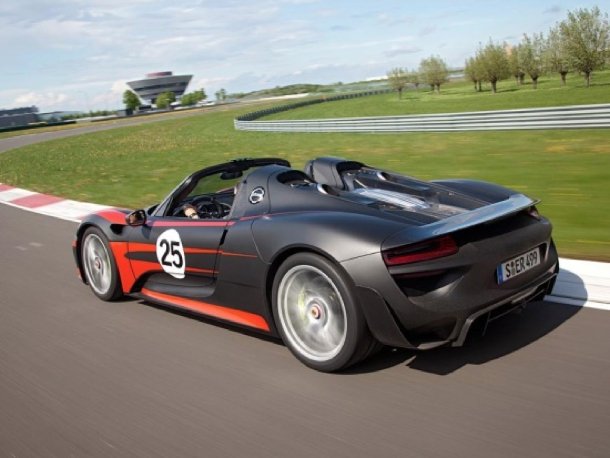

Neben Ferrari und McLaren drängt auch Porsche mit dem 918 Spyder ins Gebiet der Hybrid-Supersportwagen. Allerdings wählte man in Zuffenhausen einen anderen Ansatzpunkt als in Italien und Großbritannien: Der 918 kann voll elektrisch bis zu 30 Kilometer weit fahren, hat bei Bedarf jedoch eine kombinierte Leistung von 893 PS zur Verfügung stehen, um kraftvoll loszubeschleunigen und flotte Rundenzeiten zu ermöglichen.

Gegenüber Ferrari LaFerrari und McLaren P1 hat er mit 893 PS kombinierter Leistung zwar den geringsten Wert aufzuweisen, kann jedoch dank größerer Akkus bis zu 30 Kilometer vollelektrisch fahren.
