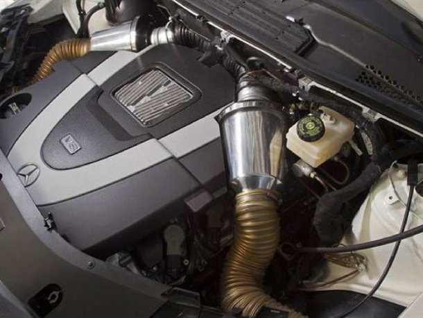

Wie genau der V8 es in den Motorraum geschafft hat, ohne dass die Azubis Hand an die Karosserie oder wenigstens an die Motorhaube legen mussten, bleibt ein Geheimnis. Leicht dürfte es jedoch nicht gewesen sein. Man hatte allerdings sogar noch Zeit, die in der Motorabdeckung integrierten Lufteinlassrohre zu verchromen und somit neben den Fahrleistungen auch die Optik zu bedenken. AMG selbst hat mit diesem Fahrzeug übrigens nichts zu tun, somit fällt eine eventuelle Serienfertigung des Mercedes-Benz B55 leider flach.
