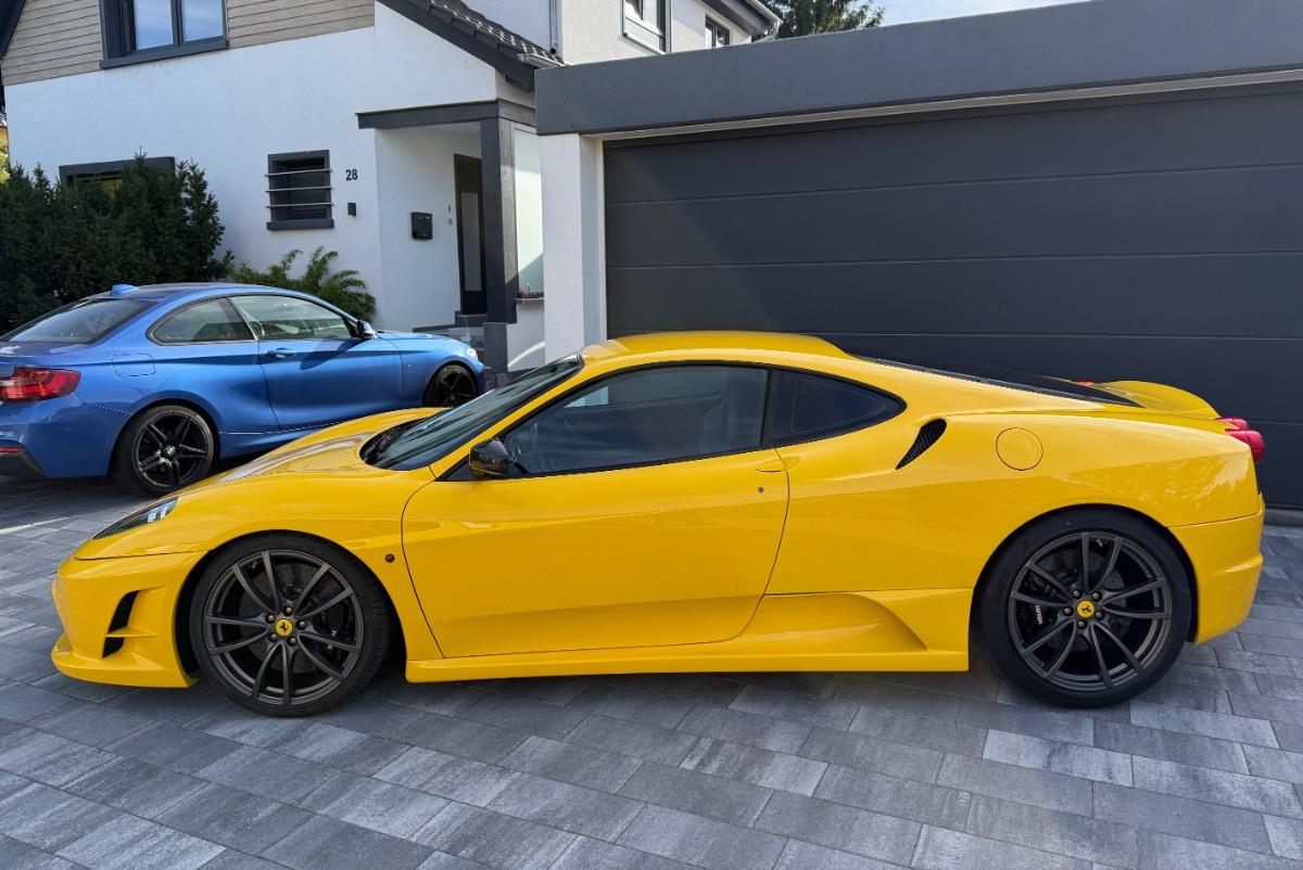

ich habe hier vor Kurzem über die Umlackierung meines F430 von Schwarz auf Gelb berichtet. Optisch ist der Wagen außen bereits weitestgehend auf Scuderia Optik umgebaut.

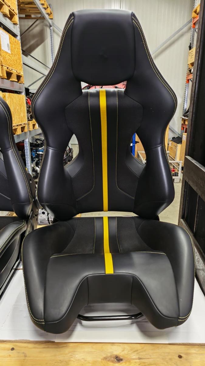

Beim Durchstöbern des Internets bin ich vor Kurzem auf ein Paar Sitze gestoßen, die schwarz sind und gelbe Akzente haben. Ich habe mich sofort in die Sitze verguckt und sie nach einiger Zeit  der Überlegung dann bestellt.
Auf einer gemeinsam Ausfahrt hatte ich zuvor jemanden kennengelernt, der diese 488 Sitze bereits in seinen F430 eingebaut hat. Daher hoffe ich natürlich, dass sich die Sitze auch bei mir relativ unkompliziert verbauen lassen.
Jetzt warte ich gespannt auf die Lieferung und freue mich schon wie ein kleines Kind darauf, die Sitze einzubauen und zu sehen, wie das Ganze in meinem gelben F430 wirkt. 😁

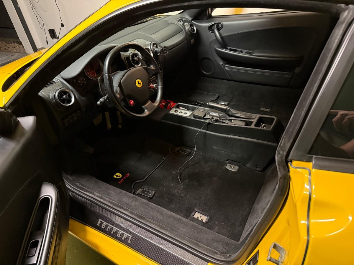

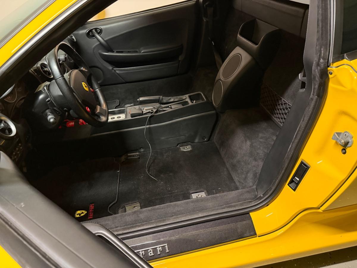

Ausgebaut sind sie schonmal 🙂
Jetzt hat Hightower auch genug platz :)

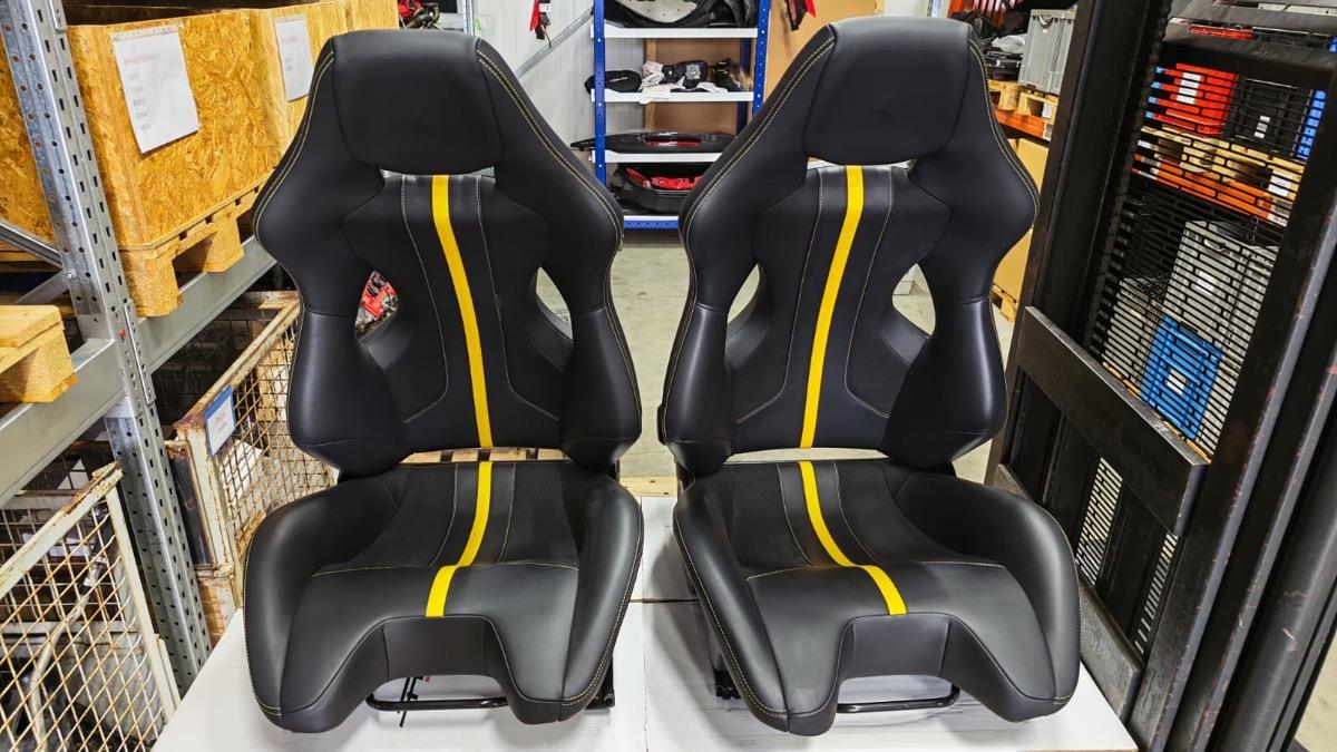

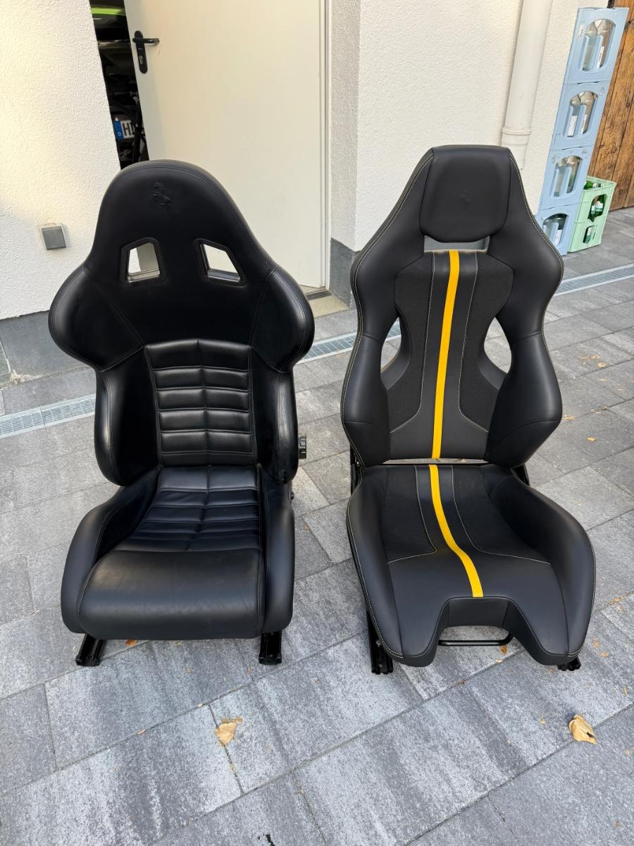

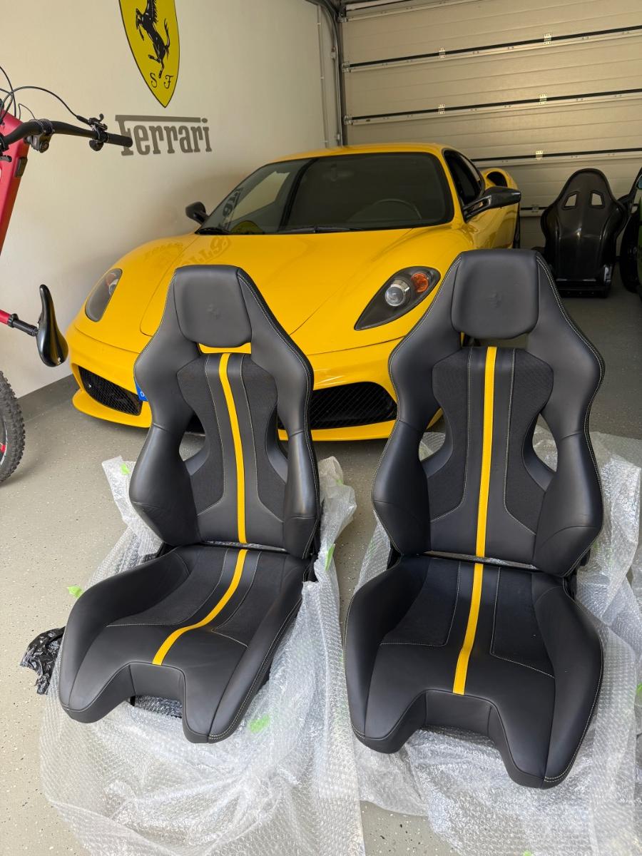

Sitze sind mittlerweile angekommen und sehen auch sehr gut aus. Ist, finde ich, eine echte optische Aufwertung, gerade wenn man sie so im Vergleich nebeneinander hinstellt.
Allerdings musste ich leider direkt feststellen, dass sie nicht Plug and Play direkt in den F430 passen.

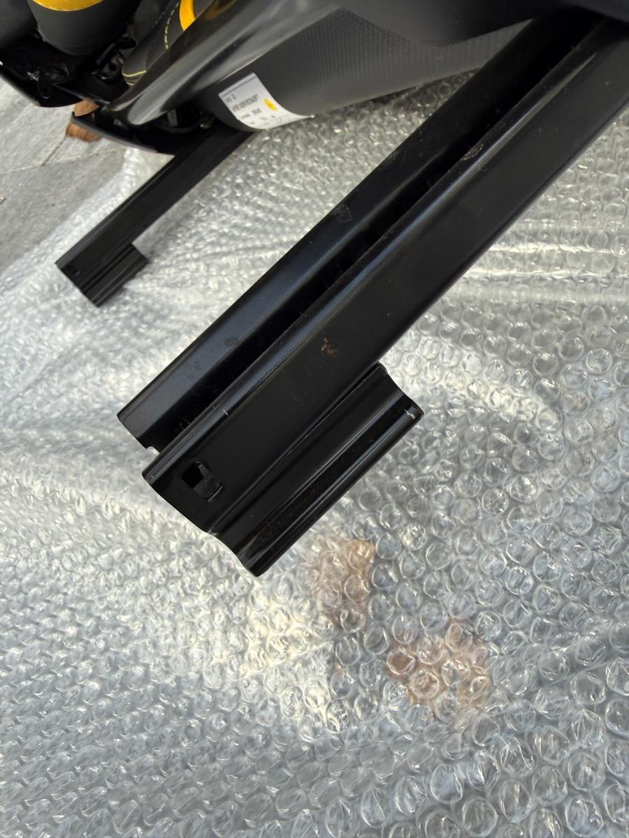

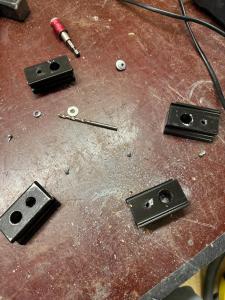

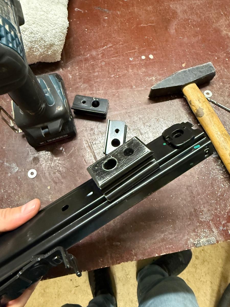

Punkt Nummer eins ist, dass hier unter den Sitzschienen Adapterplatten montiert sind. Diese Adapterplatten sind leider vernietet und nicht verschraubt. Um diese zu entfernen, muss man erst einmal die Sitzschienen vom Sitz runterschrauben und danach die vernieteten Verbindungen durchbohren. Anschließend kann man die Adapterplatten abtrennen.

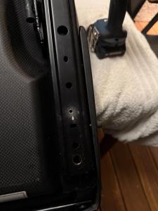

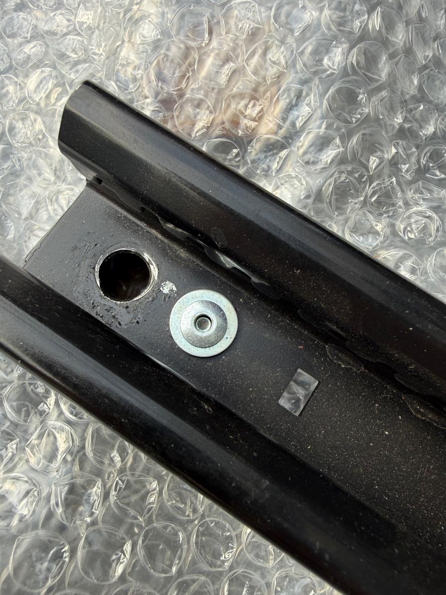

Dann kommt man aber direkt zur Herausforderung Nummer zwei und das ist, dass die Bohrungen der Sitzschienen leider doch nicht identisch sind.
Ich habe hier ein Bild von meinen ehemaligen Rennsitzen gemacht. Da sieht man, dass ich hinten die Verschraubung am dritten Loch hatte. Dieses dritte Loch gibt es bei den neuen Sitzen aber einfach nicht. Da ist nur das vierte Loch vorhanden, welches 11 cm nach innen ist. Das Loch, welches 7 bis 8 cm nach innen ist, gibt es leider nicht.
Das heißt, dieses Loch werde ich wohl jetzt in die Sitzschienen bohren müssen und dann hoffe ich, dass sie passen.

Bei den neuen Racing Sitzen aus dem 488 waren unterhalb der Laufschienen noch einmal etwa 2 cm hohe Adapterplatten montiert. Ich gehe davon aus, dass diese ausschließlich dazu dienten, den Sitz etwas höher zu positionieren.
Ich wollte aber wie bei den vorherigen Racing Sitzen die tiefstmögliche Sitzposition haben und musste deshalb die Adapterplatten entfernen.
Selbst wenn ich sie draufgelassen hätte, wäre der Sitz letztendlich mit vier Schrauben mit der Bodenplatte verbunden worden, lediglich mit den Adapterplatten dazwischen. Dafür hätte ich dann entsprechend längere Schrauben benötigt. zudem hat das Lochmaß der Adapter Platten nicht zu den Löchern in meiner Bodenplatte gepasst.
ich habe gestern noch für den Fahrersitz das fehlende Loch in die Laufschuhe gebohrt. Hab mit einem kleinen Loch angefangen und ist dann sukzessive vergrößert.
so sehen die entfernten Adapter Platten aus

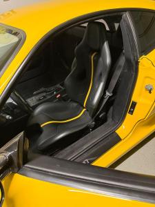

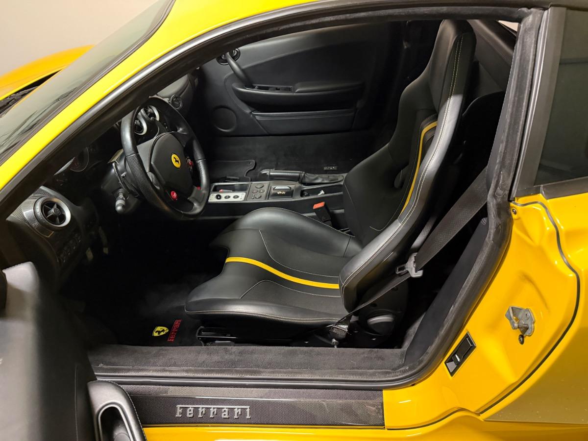

Der Fahrersitz ist schon mal verbaut🙂

Hast du die Sitze mal gewogen alt vs neu ?
Wäre interessant mal die genauen Gewichte zu wissen.
Der neue sollte 12-14Kg wiegen und der alte 16-17Kg

Gute Idee. Noch ist der Beifahrersitz noch nicht verbaut. Kann ich mal machen. Ich hatte jedoch leider das Gefühl, dass die alten Sitze leichter waren beim hochheben..
Hab sie gewogen.
- F430 Racing Sitze 14,2 kg
- 488 Racing Sitze 17,3 kg
Da du ja schon paar Carbonteile verbaut hast und dazu die Magnesium Felgen vom Scuderia fährst fällt das kaum ins Gewicht 😅
