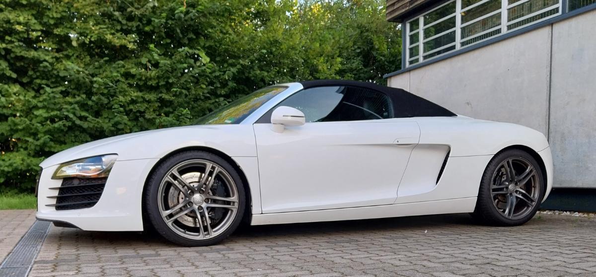

Bild beigefügt von jetzt Felgen, seit Kauf des Fahrzeuges.  Fahrwerk ist Original mit R-Tronic was ist super finde.
Ich möchte mein Audi nicht Tieferlegen aber Optisch gefallen mir die Huracán felge richtig super und dazu hat jeder seine Meinung.

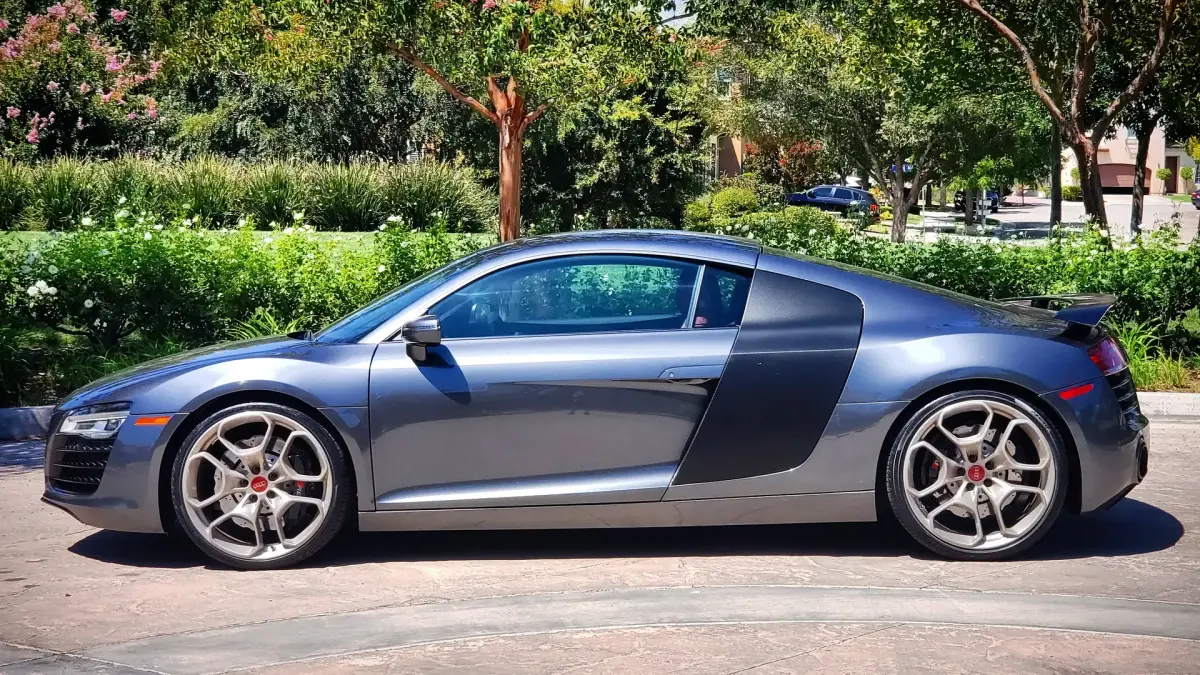

Ist zwar ein 4S aber die Kombi kann man schon ansehen (ym2cents) :

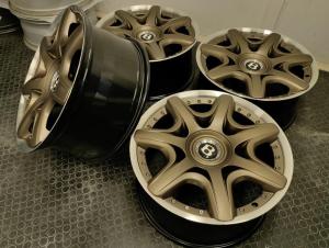

ich war diese Woche bei der Prüfstelle, da  ließ sich jemand matt-bronzene Bentley-Felgen (glaube Mulliner) mit prominentem B auf seinen grauen SEAT Kombi eintragen - kein Witz. (oder wars ein Schkodda? ich war auf jeden Fall verwirrt...)
Vielleicht hieß er Bodo oder Brigitte.
(aber klar - jeder darf sich ausleben - und sollte nicht gleich ausgepeitscht werden, wenn er Ferrari Streifen nur kleben statt lackieren will...)
Edit: die warns...

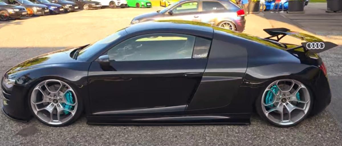

Da ich nicht der einzige bin der solch ein Update möchte, ist es doch schön, wenn man auch andere sieht mit ihren schöpferisches Gestaltungen in der Formsprache. Das gute ist, mir muss es gefallen und da ich nicht alleine bin, freue ich mich auf Infos bezüglich meiner Hauptfrage.  Dankeschön

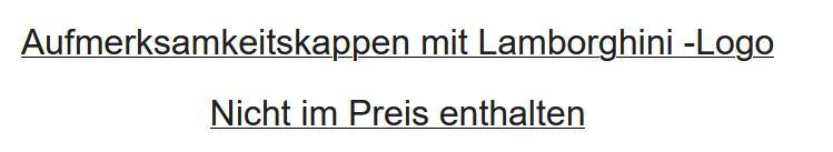

Aber klasse finde ich die Übersetzung: „ohne Aufmerksamkeits-Kappen“
Herrlich!
vor 2 Stunden schrieb TomSchmalz:
Eine wirklich wunderschöne Übersetzung in der Anzeige:
