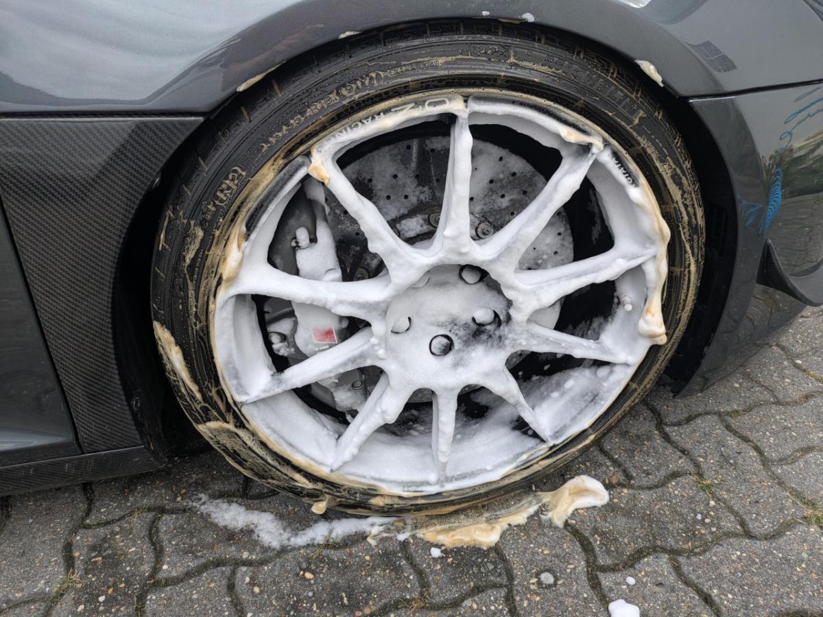

Ich möchte hier niemandem zu nahe treten (ausdrĂŒcklich nicht), aber teilweise muss ich wirklich verzweifelt mit dem Kopf schĂŒtteln wenn ich lese, welche Reinigungs- und Pflegetipps sich hier im Forum fĂŒr Fahrzeuge auftun. Sowas kann man doch nicht ernsthaft bzw. gewissenhaft weiterempfehlen? Da wird mit Zahnpasta der Lack poliert, mit WD-40 Kunststoff gepflegt, mit Olivenöl der Lack eingerieben, mit Essig Vogelkot entfernt oder mit Grill- und Backofenreiniger mal schnell die Felge gereinigt. Ich kann nur jedem empfehlen, sich solche Methoden nicht abzuschauen und seinem geliebten Fahrzeug nicht anzutun – und falls doch den entstandenen Schaden bitte sofort beim Verfasser des entsprechenden „Tipps“ geltend zu machen.
Speziell von Grill- und Backofenreinigern auf Leichtmetallfelgen ist dringend abzuraten. Diese Produkte enthalten hĂ€ufig aggressive Alkalien, insbesondere Natriumhydroxid (Ätznatron), die Aluminium, Stahl und andere Metalle sowie deren OberflĂ€chenbeschichtungen chemisch angreifen können. Mattierungen oder VerfĂ€rbungen sind dabei noch die kleineren möglichen dauerhaften OberflĂ€chenschĂ€den. Insbesondere bei entsprechender Konzentration und Einwirkzeit. Die auf dem Foto aus der Reifenflanke austretenden Alterungsschutzmittel sollten ĂŒbrigens besser im Reifen bleiben, wenn man noch möglichst lange damit fahren möchte. Diese Stoffe gehören besser nicht durch aggressive Reinigungschemie aus dem Reifengummi herausgelöst, sondern sollen lange im Reifen verbleiben...
DarĂŒber hinaus besteht bei dieser Ă€ußerst fragwĂŒrdigen Methode ein unnötiges Risiko fĂŒr die im Radkastenbereich befindlichen Gummidichtungen und Manschetten. Das die meisten Reifendruckkontrollsensoren (RDKS) nicht fĂŒr den Kontakt mit derart stark alkalischen Reinigungsmitteln ausgelegt sind, wird da fast schon zur Nebensache.
Klar wird jetzt retourniert mit dem klassichen Argument „Aber bei mir funktioniert das doch alles wunderbar, ich mache das seit 30 Jahren schon so und hatte noch nie irgendwelche Probleme oder SchĂ€den an meinem Fahrzeug.“ Ob das im Einzelfall tatsĂ€chlich so ist, mag mal dahingestellt sein. Dass eine Methode bisher scheinbar problemlos funktioniert haben soll ist allerdings kein Beleg fĂŒr ihre allgemeine MaterialvertrĂ€glichkeit oder dafĂŒr, dass sie bedenkenlos jedermann weiterempfohlen werden kann. Seriös und guten Gewissens kann man solche Haushaltschemikalien in meinen Augen schlichweg niemandem zur Nachahmung empfehlen.
Sorry, aber wer an dieser Stelle wegen 15 Euro fĂŒr einen pH-neutralen und ausdrĂŒcklich fĂŒr Felgen entwickelten Reiniger spart, der spart hier meines Erachtens an der völlig falschen Stelle. Dort, wo es den Backofenreiniger zu kaufen gibt, gibt es auch fast immer Felgenreiniger zu kaufen (Sonax oder Nigrin gibt es heuer fast in jedem Baumarkt/Supermarkt). Gerade bei einem hochwertigen Sportwagen oder Liebhaberfahrzeug sollte die MaterialvertrĂ€glichkeit eines Reinigungsmittels wichtiger sein als ein paar Euro Ersparnis. Kauft euch einen gescheiten Felgenreiniger, der in der Regel sogar eine ganze Saison hĂ€lt und gut ist.

Ich gebe Sarah hier vollkommen recht zudem muss wie auf dem Bild mit der Felge zusehen ist , noch angezweifelt werden ob das gut fĂŒr die Keramik Bremsen ist ?  und da denke ich hört der Spaß ganz auf nicht nur geldlich sondern auch sicherheitstechnisch ! đŸ€Šâ€â™‚ïž
