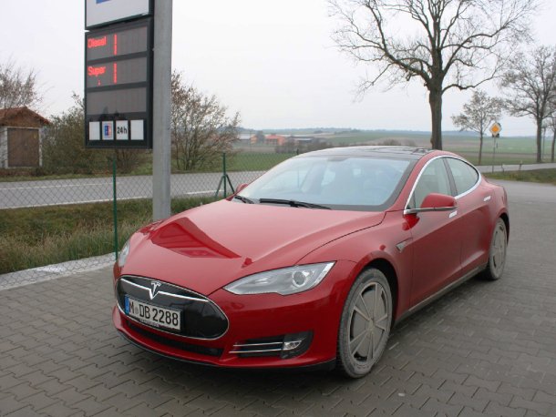

Aufgrund der vorherrschenden Witterung erfuhren wir das Model S mit Winterrädern, die jedoch guten Grip bieten.
Ein großer Wagen, dieses Tesla Model S. Einem Panamera nicht unähnlich passt unser mobiles Silicon Valley gerade so in übliche Parklücken. Das Design orientiert sich an der alten Welt. Keine Karbonrevolution mit mächtigen Glasflächen, stattdessen klassische Proportionen und viele glänzende Chromleisten. Ein Entwurf, der vor allem gefallen will, ohne den Betrachter zu überfordern. Innen setzt sich der Kalifornier mit schier unglaublichen 1.645 Litern Ladevolumen in Szene. Dieses Auto hat überall Raum: Vorne, hinten und selbst unterm Kofferraum, wo problemlos eine Kindersitzbank Platz findet.
Zum Entern unseres Space Shuttles genügt ein kräftiger Ruck an den selbst ausfahrenden Türgriffen. Wir rutschen auf den Pilotenplatz und fühlen uns augenblicklich wie Marty McFly: „Zurück in die Zukunft“. Was für ein gigantischer Bildschirm! Die Zukunft kommt völlig ohne Knöpfe und Tasten aus. Selbst Sonnendach, Licht und Sitzheizung werden mittels Touchscreen gesteuert. Auch Ablagen, verstellbare Kopfstützen oder Haltegriffe sucht man vergebens. Im zentralen Blickfeld des Fahrers, dort wo bei Porsche ein Drehzahlmesser sitzt, findet sich hier eine Anzeige für den Ladezustand der Batterie.
Wir stellen den Wählhebel auf „D“ und rauschen schwebend vom Hof. Unauffälliger lässt es sich nicht aus einem Parkhaus schleichen. Der Gasfuß sagt: Strom! Wie ein Baseball beim Abschlag werden Auto und Passagiere ansatz- und  lautlos nach vorne geschleudert. So muss es sich auch in „TRON“ anfühlen, wenn man im Light Runner Ampere gibt. Allerdings verkneift sich unser Tesla jeglichen Lichtstrahl in Neonfarbe. Elektrisches Gefühl. Am besten fühlt es sich irgendwo zwischen 60 und 130 km/h an. An den Luftverdichtern hechtet man einfach vorbei. Überholen 2.0.
Auf der Autobahn beamt es uns schlagartig in die Gegenwart. Dort wo bei richtigen Autos der vierte Gang aufhört, kämpft unser Dreiphasen-Wechselstromantrieb bereits merklich mit den physikalischen Gesetzen. Oberhalb von Tempo 160 tut sich wenig und im Bereich 200+x praktisch gar nix mehr. Das Sonnendach pfeift um Gnade, das Fahrwerk schwimmt und flippert. Schnelle Biegungen werden zur Mutprobe. Doch diese Schwäche hat man schon erkannt. Speziell für den deutschen Markt plant Tesla ein kostenloses „High Speed Package“ mit akkuraten Einstellungen für Fahrzeughöhe, Vorspur und Nachlauf.
Immerhin hat dieser über 2 Tonnen schwere Bolide fahrdynamisch gute Anlagen. Elektromotor und Batterie im Boden versenken förmlich den Schwerpunkt des Aluchassis. Dementsprechend agil lenkt das Model S ein, erstaunt dabei mit Präzision und Grip. Die Rückstellkräfte der Lenkung fühlen sich zwar grundsätzlich synthetisch an, egal welche der 3 Einstellungen man bemüht. Trotzdem ertasten wir treffend, wann die weichen Pirelli Winterpneus sich den Seitenführungskräften ergeben. Ausfallschritte des Hecks unterbindet die Traktionskontrolle.
Wer Selbige abschaltet, betätigt sich augenblicklich als Rauchentwickler. 600 Newtonmeter fallen schlagartig über die Hinterreifen her und verbrennen jeden Gedanken an kontrollierte Heckschwenks. Die stumme Gewalt erlaubt entweder Burnout oder Vortrieb. Dazwischen gibt es wenig. Ein Hoch auf Sperrdifferentiale und radselektive Motoren. Wenigstens die Bremsen funktionieren noch konventionell und überzeugen dementsprechend mit Wirkung und Dosierbarkeit. Doch zur wirklichen flotten Hatz über hiesige Straßen kann uns dieses Raumschiff nicht ermutigen. Zu schnell fehlt es an Spannung.
Mit sinkenden Amperestunden begrenzt die Batterie umso schneller die abrufbare Maximalleistung. Dabei reichen praktisch bereits moderat sportliche Ambitionen um den Panasonic-Zellen erhebliche Mengen an Energie zu entziehen. Nur wer sich auf der rechten Spur im Windschatten von LKWs aufhält, darf hoffen von München nach Frankfurt zu kommen ohne einmal aufzuladen. Der Fahrspaß bleibt dabei auf der Strecke. Zumal P85+ seine Passagiere nicht gerade umschmeichelt. Den Sitzen fällt es an orthopädischem Feingefühl, die Federung wirkt hölzern und selbst der elektronische Asynchroner produziert im Generatorbetrieb Frequenzen, die so gar nicht angenehm sind.
Aber da ist ja noch der Touchscreen in 17 Zoll. Damit lässt sich während der Fahrt im Internet surfen. Meistens. Denn ohne Verbindung geht selbst in Google Maps gar nichts. Auch das analoge Radio findet sich im deutschen Frequenzgewitter nur schwer zurecht. Wo wir gerade bei den Kritikpunkten sind: Materialwahl und Verarbeitung lassen für ein Auto der 100.000,- Euro Liga erheblich zu wünschen übrig. Weichmachergeruch trifft auf Leder- und Holzimitat, die Kofferraumabdeckung scheint aus Presspappe zu sein. Die Heizung hat mit dem geräumigen Innenraum merklich zu kämpfen. Für Fans der Marke mögen das alles Nebensächlichkeiten sein. Als „early adopter“ und Pionier der Elektromobilität muss man das einfach hinnehmen. Zumal es Tesla CEO Elon Musk mit der Revolution wirklich ernst meint. Bei der Reichweite fährt das Model S sowieso in seiner eigenen emissionsfreien Liga. Doch mit den Tesla eigenen Superchargern lassen sich die gigantischen Akkus sogar in nur 45 Minuten voll aufladen. Damit kann man auch anspruchsvolle Entfernungen angreifen, sofern man zufällig auf seiner Route an so einem Superlader vorbeifährt und viel Hunger hat. Dafür begleitet einen stets das grüne Gewissen. Zu Recht?
Während unserer Fahrt haben wir pro 100 km etwa 32,6 kWh verbraucht. Das entspricht dem Energieinhalt von ca. 3,6 Litern Superbenzin. Ein vergleichbarer Panamera S hätte bei unserem Test sicher mindestens das Dreifache benötigt. Doch der Löwenanteil des Energieverbrauches versteckt sich in der Batterieherstellung. Je nach Studie ist der so genannte „energy input“ beim Tesla Model S vor allem wegen des 85 kWh Akkus etwa neunmal so hoch wie bei einem konventionellen PKW. Umgerechnet entspricht dies dem Äquivalent von über 12.000 Litern Superbenzin.
Rechnet man nun noch Lade- und Standverluste hinzu, ziehen unter der kalifornischen Sonne plötzlich sehr dunkle Wolken auf. Auch hinter der Langlebigkeit des gigantischen Akkupacks mit seinen über 7.000 Zellen steht ein dickes Fragezeichen. Die weiße Ökoweste wird man dem Tesla aber deshalb vorerst nicht ausziehen. Der stumme, saubere Vortrieb liegt im Trend. Muss man dieser Mode nun auch als Kunde ähnlich hektisch hinterherhecheln, wie so mancher Premiumhersteller? Der kultivierte, kraftvolle Antrieb des Model S mag durchaus elektrisierend wirken, doch für wahre Freude am Fahren tanken wir vorerst weiterhin Benzin.
