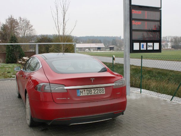

Da ein konventioneller Verbrennungsmotor nebst Anbauteilen fehlt, verfügt der Tesla über insgesamt 1.645 Liter Kofferraum an Front und Heck.
Ein großer Wagen, dieses Tesla Model S. Einem Panamera nicht unähnlich passt unser mobiles Silicon Valley gerade so in übliche Parklücken. Das Design orientiert sich an der alten Welt. Keine Karbonrevolution mit mächtigen Glasflächen, stattdessen klassische Proportionen und viele glänzende Chromleisten. Ein Entwurf, der vor allem gefallen will, ohne den Betrachter zu überfordern. Innen setzt sich der Kalifornier mit schier unglaublichen 1.645 Litern Ladevolumen in Szene. Dieses Auto hat überall Raum: Vorne, hinten und selbst unterm Kofferraum, wo problemlos eine Kindersitzbank Platz findet.

Aber da ist ja noch der Touchscreen in 17 Zoll. Damit lässt sich während der Fahrt im Internet surfen. Meistens. Denn ohne Verbindung geht selbst in Google Maps gar nichts. Auch das analoge Radio findet sich im deutschen Frequenzgewitter nur schwer zurecht. Wo wir gerade bei den Kritikpunkten sind: Materialwahl und Verarbeitung lassen für ein Auto der 100.000,- Euro Liga erheblich zu wünschen übrig. Weichmachergeruch trifft auf Leder- und Holzimitat, die Kofferraumabdeckung scheint aus Presspappe zu sein. Die Heizung hat mit dem geräumigen Innenraum merklich zu kämpfen. Für Fans der Marke mögen das alles Nebensächlichkeiten sein. Als „early adopter“ und Pionier der Elektromobilität muss man das einfach hinnehmen. Zumal es Tesla CEO Elon Musk mit der Revolution wirklich ernst meint. Bei der Reichweite fährt das Model S sowieso in seiner eigenen emissionsfreien Liga. Doch mit den Tesla eigenen Superchargern lassen sich die gigantischen Akkus sogar in nur 45 Minuten voll aufladen. Damit kann man auch anspruchsvolle Entfernungen angreifen, sofern man zufällig auf seiner Route an so einem Superlader vorbeifährt und viel Hunger hat. Dafür begleitet einen stets das grüne Gewissen. Zu Recht?
Während unserer Fahrt haben wir pro 100 km etwa 32,6 kWh verbraucht. Das entspricht dem Energieinhalt von ca. 3,6 Litern Superbenzin. Ein vergleichbarer Panamera S hätte bei unserem Test sicher mindestens das Dreifache benötigt. Doch der Löwenanteil des Energieverbrauches versteckt sich in der Batterieherstellung. Je nach Studie ist der so genannte „energy input“ beim Tesla Model S vor allem wegen des 85 kWh Akkus etwa neunmal so hoch wie bei einem konventionellen PKW. Umgerechnet entspricht dies dem Äquivalent von über 12.000 Litern Superbenzin.
