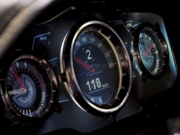

Was aussieht wie klassische Rundinstrumente sind in Wirklichkeit drei frei programmierbare Bildschirme, auf denen je nach Fahrmodus verschiedene Informationen ein- oder ausgeblendet werden.

Der Fahrer kann über einen Knopf im Innenraum bestimmen, wie er den Furtive-eGT bewegen möchte. Vier verschiedene Modi stehen dabei zur Auswahl: „City“ für ruckfreie Fahrten mit geringen Geschwindigkeiten, „Eco“ um auch auf Landstraßen und Autobahnen möglichst sparsam mit der Akkuladung umzugehen und damit hohe Reichweiten zu realisieren, „Standard“ für volle Motorleistung in Kombination mit effizienten Gangwechseln und dem Fokus auf guter Fahrbarkeit und „Sport“ mit verschärften Kennlinien für Gasannahme und Gangwechsel für mehr Performance. Passend dazu verändert die drei runden Farbdisplays hinter dem Lenkrad seine Optik. Je nach Modus werden verschiedene Infos in den Vordergrund gerückt, während andere beiläufig oder gar nicht eingeblendet werden.
