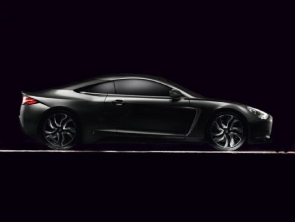

Die Linienführungen des eGT sind durchaus sehenswert und stehen dem Elektro-Sportwagen gut zu Gesicht.
