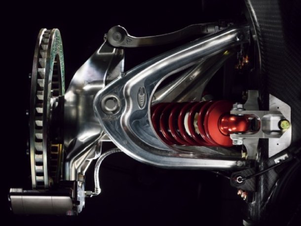

Doppelte Dreiecksquerlenker sorgen rundum für perfekte Bodenhaftung. Dazu gibt es breite Reifen von Entwicklungspartner Michelin und große Bremsen für hervorragende Verzögerungswerte.

Durch das bereits angesprochene Carbon-Chassis in Verbindung mit einer Karosserie aus dem gleichen hochfesten Werkstoff kann das Gesamtgewicht des Exagon Furtive-eGT auf einem gesunden Maß von 1.640 Kilogramm gehalten werden. Die extrem steife Karosserie allein bringt nur 124 Kilogramm auf die Waage. Damit das sportive Fahrverhalten nicht nur durch wenig Gewicht ausgedrückt wird, erhält das Fahrzeug doppelte Dreiecksquerlenker an allen vier Rädern in Kombination mit einer sportlich abgestimmten Federung, großen Bremsen und einer Bereifung in den Dimensionen 245/35 ZR 20 vorn und 305/30 ZR 20 hinten. Die Pneus wurden in intensiven Tests zusammen mit Michelin entwickelt.
