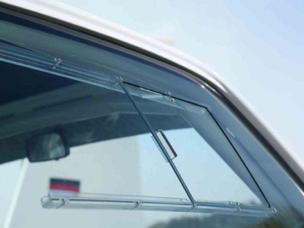

Die Optik des „dp11 RS 2011“ genannten Bodykits orientiert sich gezielt an historischen Rennvorbildern aus der Zuffenhausener Geschichte. So ist in die Frontschürze mittig ein hervorgehobener Lufteinlass für den Ölkühler integriert. Auch der über der Schürze in die Haube eingelassene Luftauslass ist ein Zitat aus der Vergangenheit, dass in Zuffenhausen bis heute immer wieder gern aufgegriffen wird. Breite Kotflügel rundum und Leichtbautüren gehören ebenso zum Rundum-Sorglos-Paket, wie der riesige Heckflügel und die Heckschürze mit Aussparungen für die beiden runden Abgasendrohre. Alle Anbauteile und die Dachhaut bestehen aus dem Hochleistungswerkstoff Carbon und drücken damit das Leergewicht ohne Sprit auf 870 Kilogramm. Dabei helfen auch die Plexiglas-Scheiben seitlich und hinten, besonders leichte Lampeneinfassungen hinten und Leichtbau-Streuscheiben an den Scheinwerfern.
