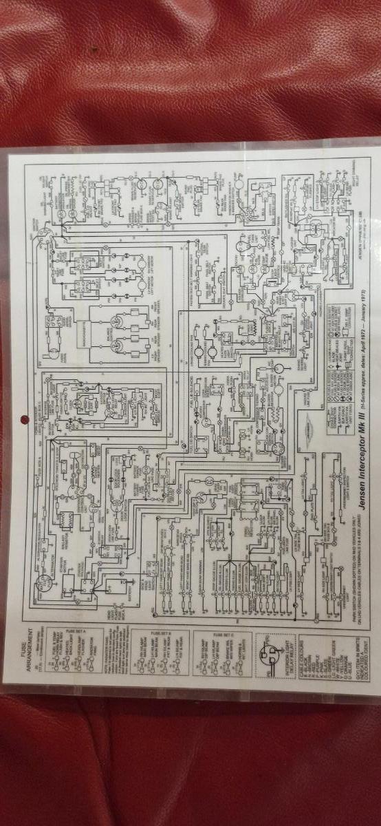

Weiter mit Spass. Der Wagen hatte eigentlich eine elektronische Zündung mit Pickup im Verteiler. Gefunden habe ich aber einen Verteiler mit Kontakt (= ohne Elektronik), wie es bis 1971 verbaut wurde, aber nicht mehr 1973. Zündbox oder Pickup waren wohl defekt und man hat der Einfachheit halber auf Kontaktsteuerung zurück gerüstet. Aber natürlich die (vergammelte) Zündbox samt Verkabelung belassen.
Der Jensen Schaltplan sieht so aus, nicht wirklich brauchbar. Im Gegensatz beispielsweise zum Jarama Schaltplan

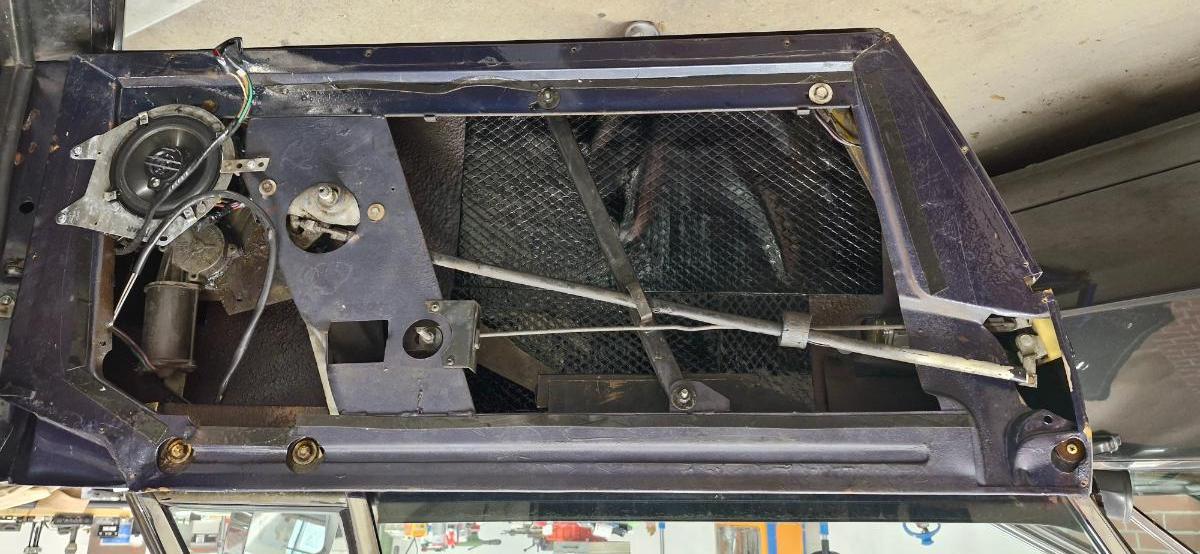

So sehen übrigens die Solenoide in der Beifahrertür aus. Der "Lock" Taster in der Fahrertür betätigt ausschliesslich die Ent- und Verriegelung der Beifahrertür.

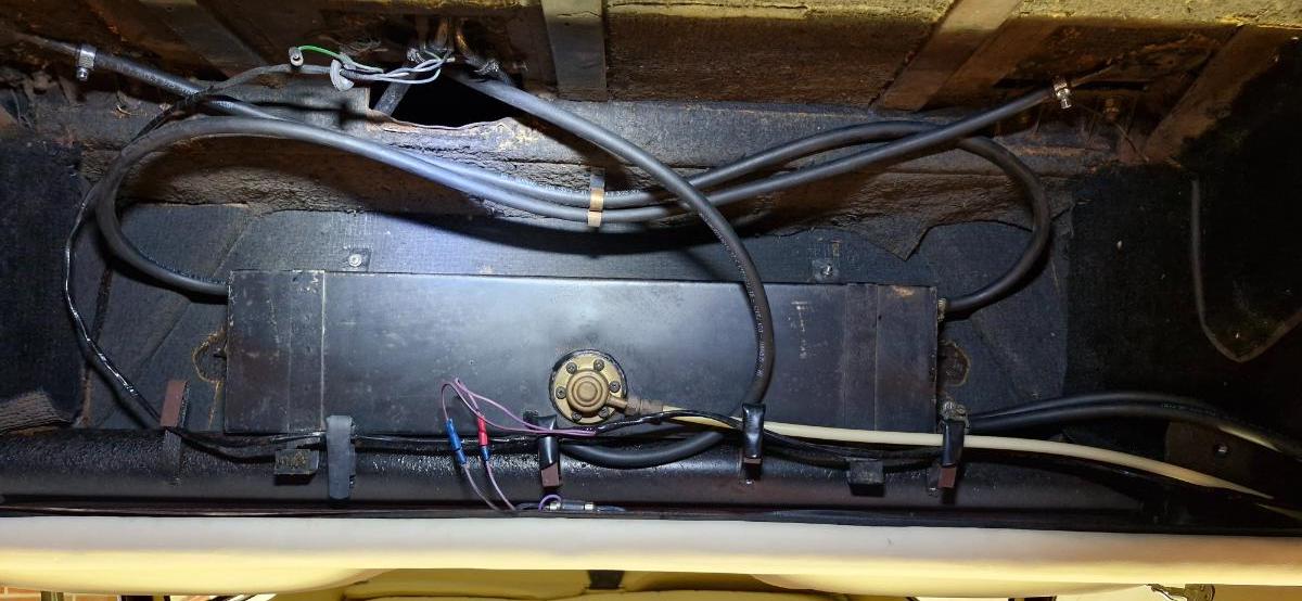

Weiter mit Elektrik-Spass. Die Fernentriegelung der Tankklappe tuts nur bei Zündung an. Richtig wäre nur bei Zündung aus (was ja auch Sinn macht).
Hinten bin ich jetzt durch. Alle Gummischläuche, welche mit Benzin in Kontakt kommen, sind neu. Natürlich nicht der NBR Mist, sondern FKM/ECO. FKM ist "Viton". Einer (Druckentlastung, nur Gasphase) ist Nylon.
Bild steht auf dem Kopf. Tank ist unten, der Behälter im Foto ist der sogenannte Expansionstank.
