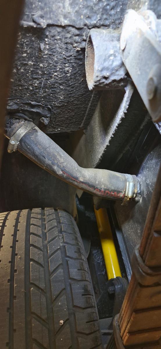

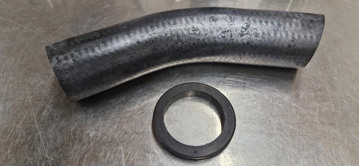

Wer hat schonmal den Gummischlauch des Benzineinfüllstutzens erneuert? Ein Vorbesitzer meines Interceptors offenbar ja, vor langer Zeit (Gummi total hart).
Wie man sieht, Meterware. Man muss ja sparen und Formschläuche sind ja teurer als Meterware. Hier der Formschlauch, so sieht es wieder gut aus, einschließlich der neuen Tülle.

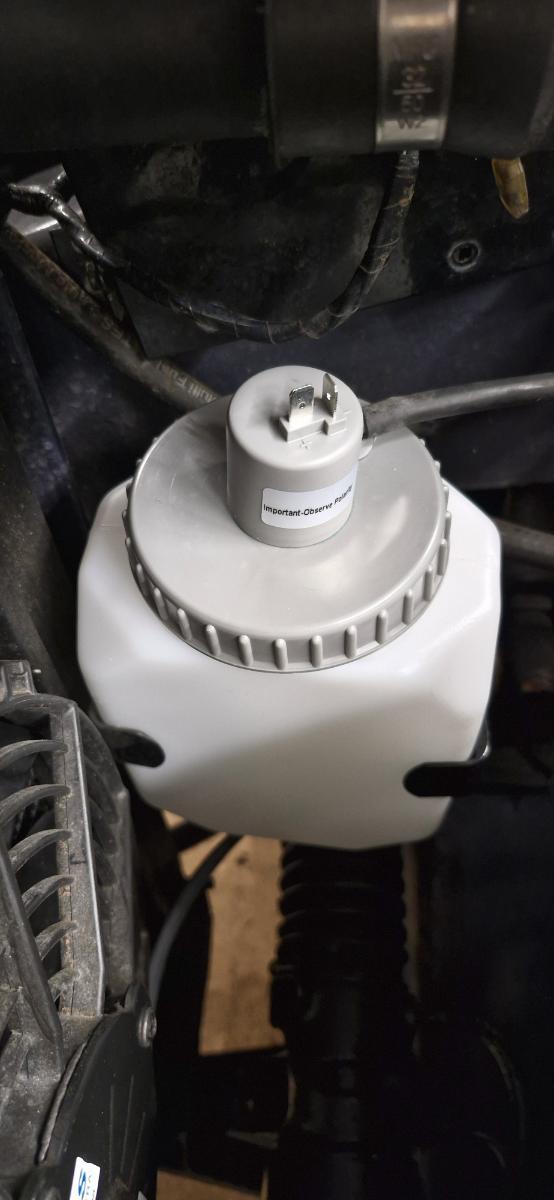

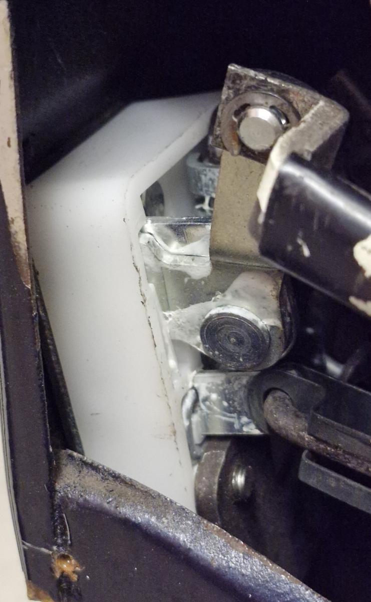

Scheibenwaschbehälter, hier wird gerne eine Zubehörpumpe drauf gefrickelt wenn die Pumpe hin ist, soll ja billig sein.
So sieht auch das wieder richtig aus.

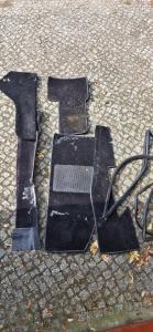

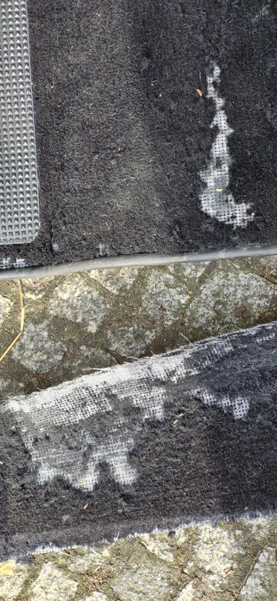

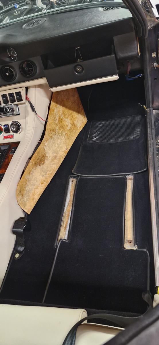

Türdichtungen und Teppiche mit Patina (Verkäufersprech), also Müll.
Das sieht auch jetzt wieder OK aus. Das GFK Teil an der Mittelkonsole muss noch mit Teppich beklebt werden. Vorher muss der alte Kleber runter *freu*. Erstmal bleibt es so offen, weil man dann gut an die Elektrik der Mittelkonsole dran kommt. Hier die Beifahrerseite, bei der Fahrerseite muss noch Dämmaterial unter der Fußmatte ergänzt werden, ansonsten ist die auch schon fertig.

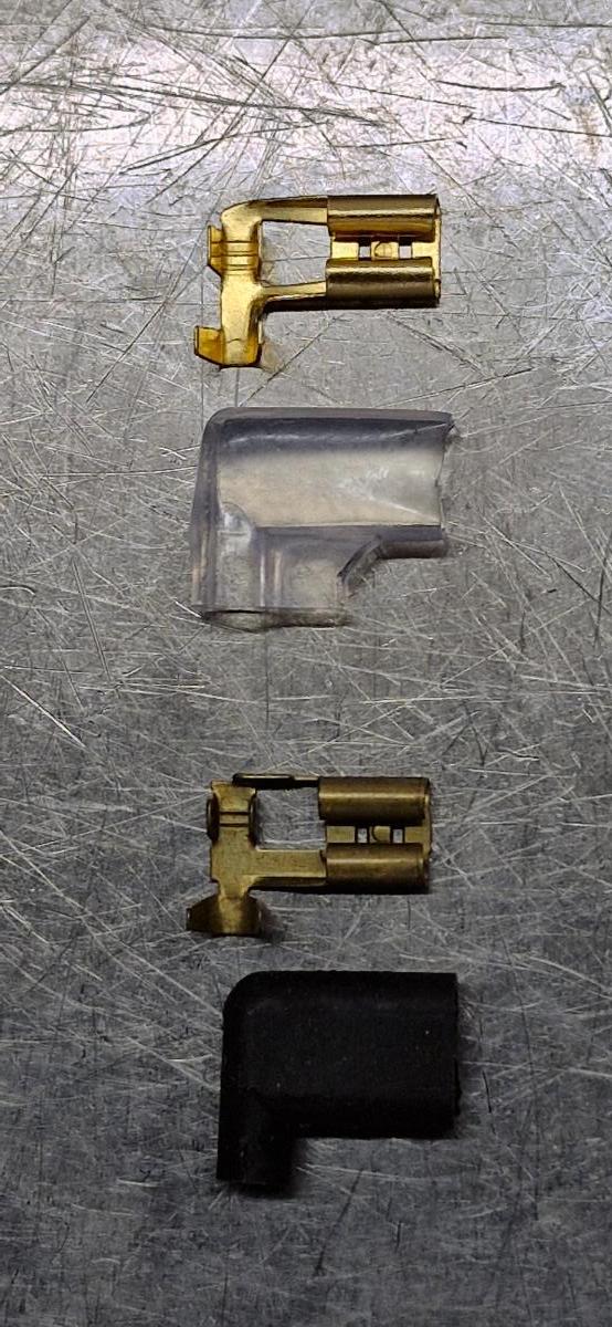

Aufgrund der Enge müssen viele Kabel mit abgewinkelten Steckern, isoliert, versehen werden. Hier ein deutscher Lieferant, unbrauchbar, weil das "Verhüterli" nicht um die Ecke geht (unten). OK, schon Jahre her. Oben der Chines (Amazon), das "Verhüterli" nicht nur weicher, sondern auch so kontruiert, das es leicht um die Ecke geht.
100 Stück, geliefert, innerhalb 3 Tage, kein Zoll Heckmeck etc. Einfach da.

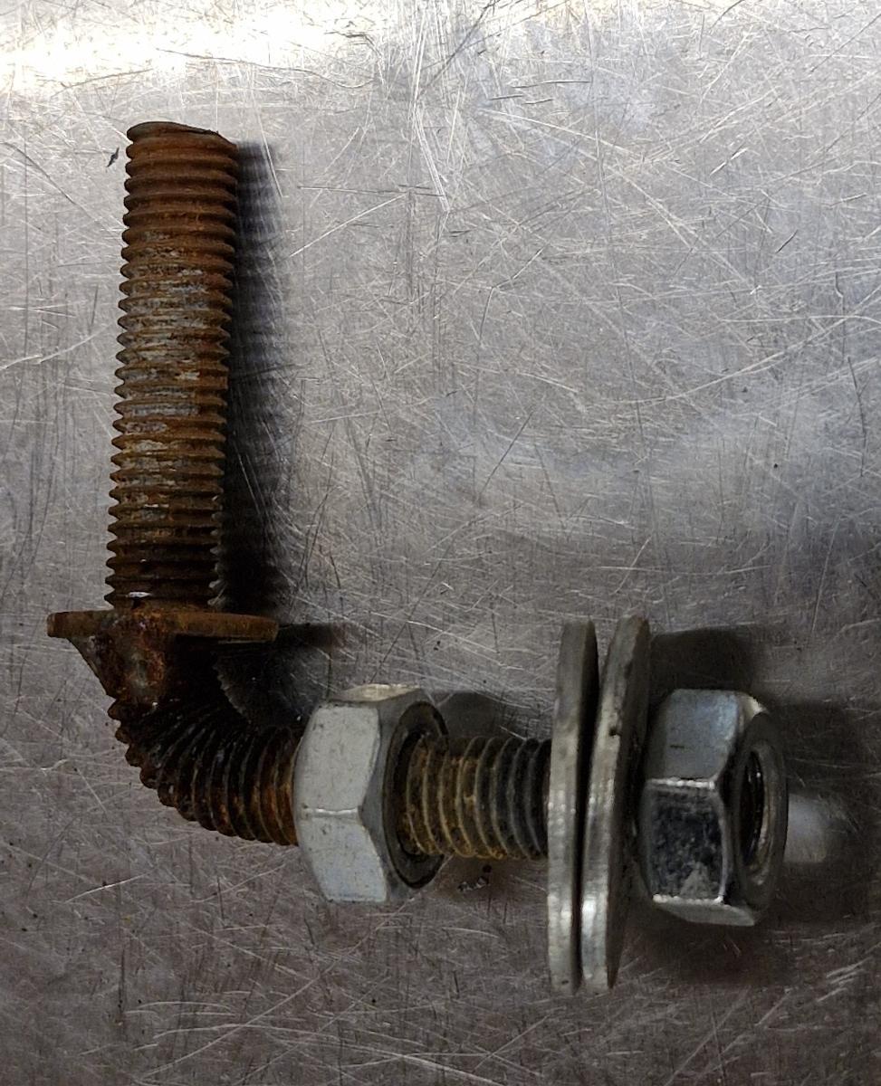

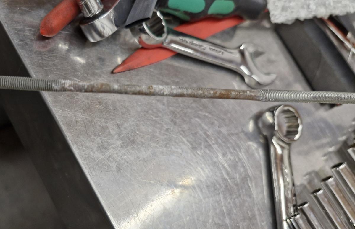

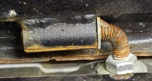

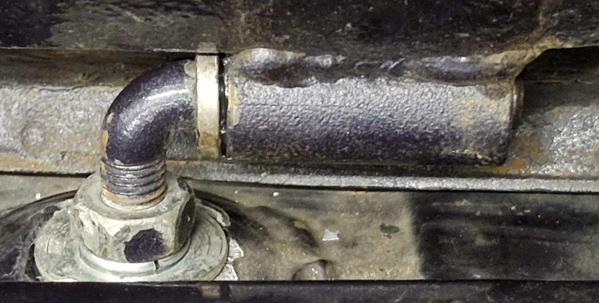

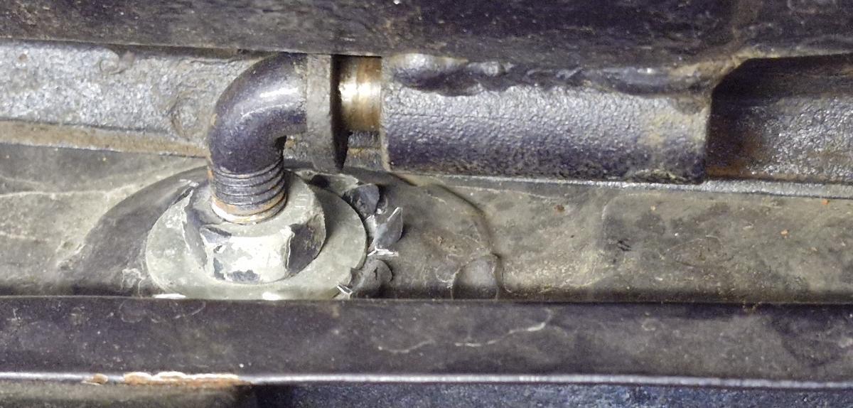

Ein Motorhaubenscharnier sah so aus.. M10 Gewindestange mit daran angebrutzelter Anlaufscheibe. Keine Ahnung warum da in die Buchse ein Schlitz geschnitten wurde. Damit die M10 Stange passt? Wohl eine Fehleinschätzung, diese massive Buchse kann man so nicht auf biegen, zumal sie an der Motorhaube angeschweisst ist.
Was macht sich jemand diese "Mühe", wenn man das doch neu kaufen kann. M10 deutet auch einen kontinentaleuropischen Pfuscher hin.

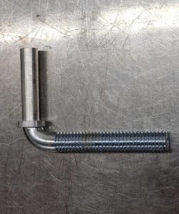

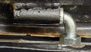

Das gekaufte neue Scharnier passt allerdings nicht. Der Zapfen hat ca. 8mm, es müßten aber ca. 10mm sein. Außerdem fehlt eine Anschlagscheibe, Was tun? Eine Hülse drehen.
Auf der anderen Seite ist zwar ein originales Scharnier, aber irgendwie nicht so ganz passend montiert.
Außerdem war dies mehr oder weniger fest und ließ sich nur mit Gewalt entfernen. Das hätte über kurz oder lang Probleme gemacht.
So sieht es wieder gut aus.
Das mehr oder weniger festgegammelte Scharnier ist wieder gängig gemacht. Dann alles eingestellt, die Motorhaube hat jetzt wieder akzeptable Spaltmaße rundum (also für einen "Exoten", wo Spaltmaße schon ab Werk nicht wirklich gut waren). Ohne fremde Hilfe die recht schwere Motorhaube einzustellen war ein bissl mühsam, geht aber. Nirgends eine Macke rein gemacht.

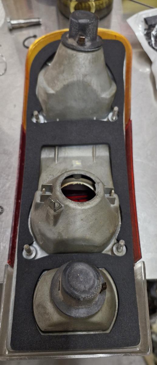

Dann neue Dichtungen der Rückleuchteneinheiten montiert. Das sah so aus. Schaumstoffstreifen aus dem Baumarkt, viel zu großporig und weich.
Auch das jetzt wieder wie es soll, aus Moosgummi.

Eine Hülse drehen.
Aus welchem Material hast Du die Hülse gedreht? Stahl?
Alu, ich will den Wagen ja möglichst leicht machen.
Nee, im Ernst, hatte kein geeignetes Halbzeug aus Stahl vorrätig und am WE konnte das auch nicht beschafft werden (und ich wollte die Haube wieder dran bekommen). Gut gefettet und nicht in Salz gefahren dürfte das auch hinreichend haltbar sein. Wenn man das "richtig" machen will, dann stellt man das gesamte Teil mit knapp 10 mm Zapfendurchmesser neu her. Oder macht eine Stahlhülse und schrumpft diese auf den 8 mm Zapfen auf.
Oder macht aus dem 8 mm Zapfen ein 10 mm Zapfen mittels Auftragsschweissen. Spässle 😉

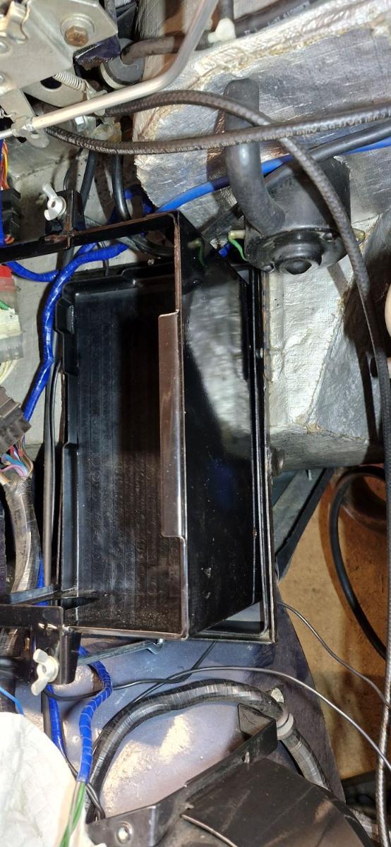

Ich drücke mich immer noch vor der Elektrik und beschäftige mich mit "Kleinkram".
Zunächst der Sicherungskasten. Vorher sahen die Labels so aus.
Jetzt sieht es so aus. Die Schrauben (halten auch die Sicherungshalter) sind jetzt von unten durchgesteckt und oben mit Muttern verschraubt. Die Schraubenlängen sind natürlich auf Mass gefertigt. Vorher waren die Schrauben von oben durchgesteckt und unten mit Muttern verschraubt. Und die (zu langen) Schrauben ragten dabei recht weit in die Verdrahtung im Sicherungskasten hinein, fand ich jetzt nicht so geschickt.
Das Scharnier des Sicherungsträgers war auch gemurkst. Jetzt habe ich Kunststoffbuchsen nach den vorhandenen Löchern gedreht und eine durchgehende Scharnierwelle angefertigt..
Mir fehlt noch eine Info, wie die Verschlüsse des Sicherungsträgers wohl ausgesehen haben. Hat jemand eine Idee?

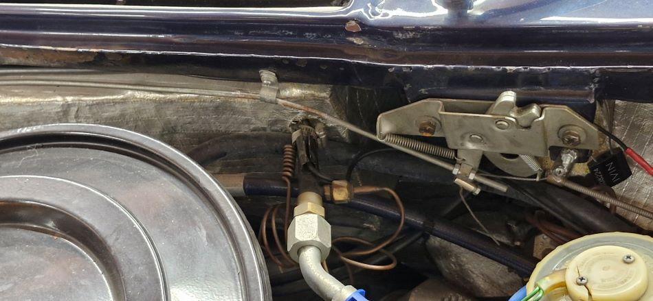

Scheisse sah auch die Verbindungsstange der Entriegelungshebel der Haubenschlösser aus. Auch hier war übrigens ein Fan von "Taillen-Schraubelementen" tätig. Was sollte das wohl?
Diese Verbindungsstange gibts nicht mehr, also ist auch hier selbst anfertigen angesagt. Mit einer Abbildung aus dem Ersatzteilekatalog als "Vorbild". Sieht jetzt nicht mehr so scheisse aus. Ist aus Alu, funktioniert zwar einwandfrei, aber vielleicht mache ich das nochmal, und zwar aus Stahl und mit größerem Durchmesser. Bei der Betätigung biegt sich dieses Aluteil schon etwas durch, dürfte also etwas starrer sein.

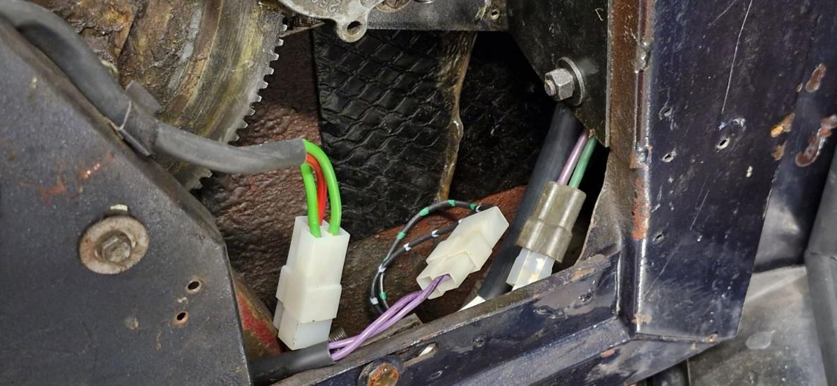

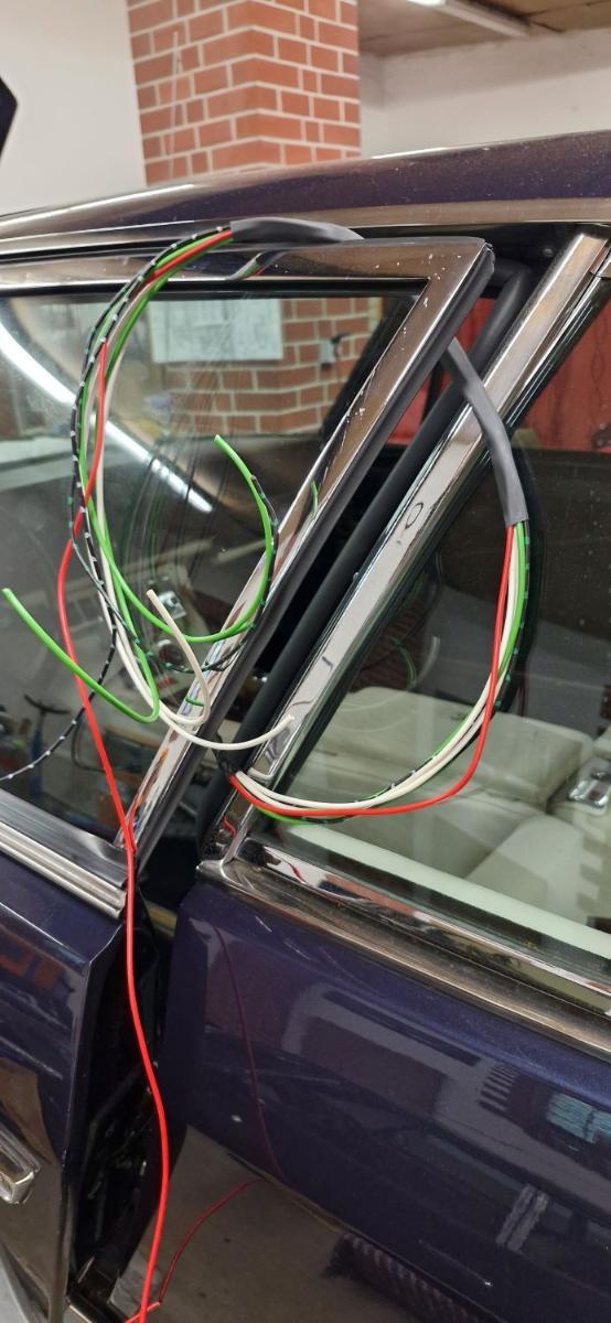

So, heute war die Elektrik der Fahrertür dran. Komplett neu verkabelt. Der Kabelbaum (von mir) vorkonfektioniert. Die Kabelfarben stimmen natürlich nicht (mehr), egal, so wie das unter dem Armaturenbrett verwurschtelt ist.
Dann eingefädelt. Natürlich mit neuen Tüllen (da waren gar keine mehr vorhanden). Die beiden losen Kabel sind nicht im Kabelbaum weil sie nicht zur Tür gehen, sondern zum Türlichtschalter in der A-Säule.
Kabel ordentlich verlegt und Verbinder neu eingebaut.

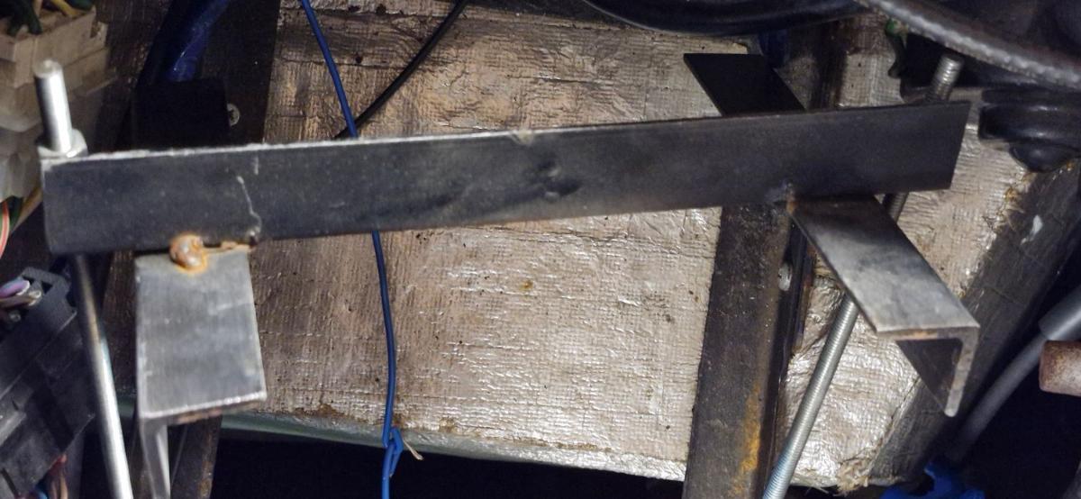

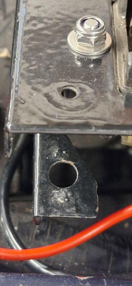

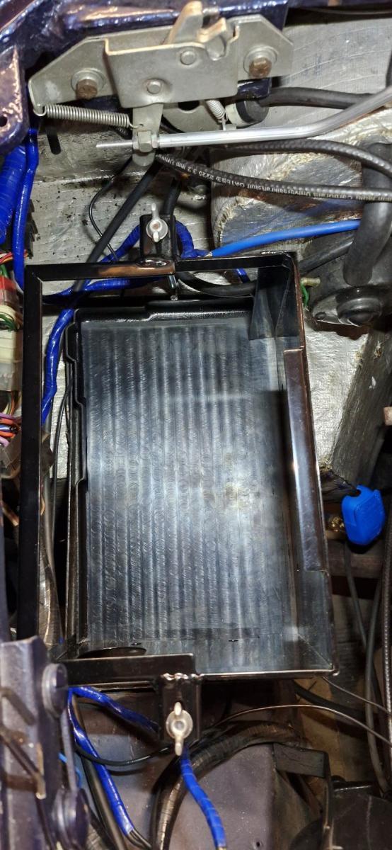

Demnächst kommt ein neuer Batteriehalter dran. Die Teile gibts als Repro in UK. Freue mich schon auf lange Wartezeiten i.V.m. Zoll etc. Bislang sah das so aus. Wirklich ein Meister seines Faches, wer immer sich daran vergriffen hat.
Echt liebevoll und mit viel handwerklichem Geschick hergestellt. Man beachte auch die Schweißkünste 🤪
