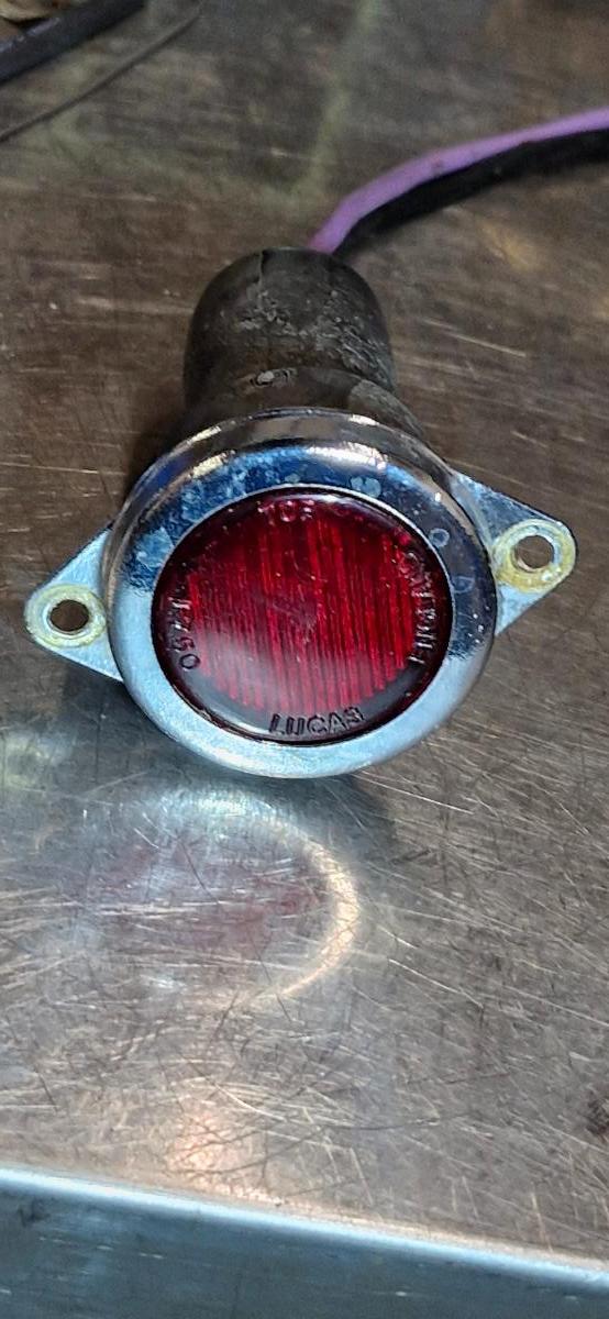

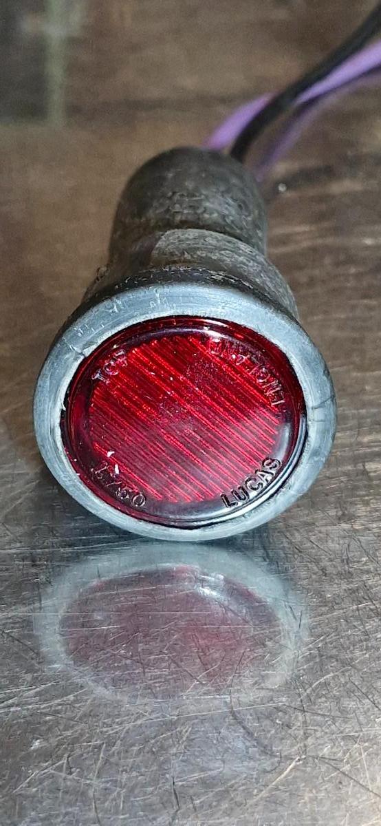

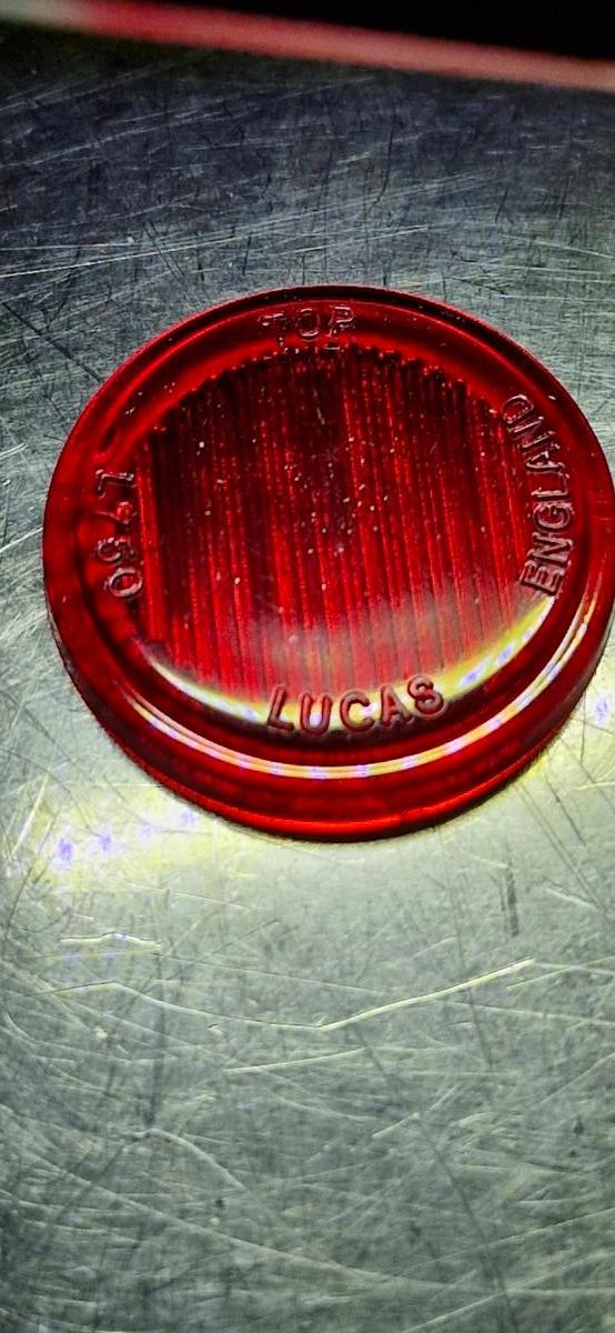

Ansonsten weitere Überraschungen. die Leuchte hinten in der Tür rechts leuchtet permanent, also auch wenn der Schlüssel abgezogen ist. Wieder eine Ruhestromquelle gefunden 🤪. Zum Ausgleich tuts diese Leuchte in der Fahrertür gar nicht. Am Rand: eine der beiden Leuchten ist hart geworden (Gummiteil) und das Glas fehlte. Hatte mir gedacht "kauf ich halt 2 Neue". Pustekuchen, diese Lucas Leuchten gibts nicht mehr, auf Ebay bietet jemand ein Paar für sage und schreibe 800 USD an :crazy:. Wurden angeblich auch in irgendwelchen vintage Ferrari verbaut. Also ab in Weichspüler mit dem Gummiteil und ein neues Glas bei OKP für 28 € (also für eine kleine rote Plastikscheibe mit Ansatz) bestellt.

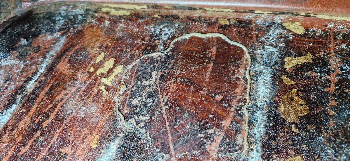

Zur Erholung von dem Elektrik-Mist und damit keine Langeweile aufkommt, habe ich den Himmel raus gerissen. Der fing an zu hängen. Bei der Besichtigung war das noch nicht, vermutlich haben die den kurz vorher angedrückt, hält ja für die eine oder andere Stunde.
Auch hier totale Pfusch. Es wurde wohl ein ungeeigneter oder nicht hitzebeständiger Kleber verwendet um den Himmel ans Dachblech zu kleben. Auch bei diversen Verkleidungsteilen löst sich das Leder vom Träger. Glücklicherweise ist beim Himmel die Kaschierung nicht nur vernäht, sondern auch in gutem Zustand.
Jedenfalls sieht das alles jetzt so aus. Erste Versuche den alten Kleber vom Blech weg zu bekommen (vorsichtig mit Aceton) scheiterten. Kann spaßig werden.

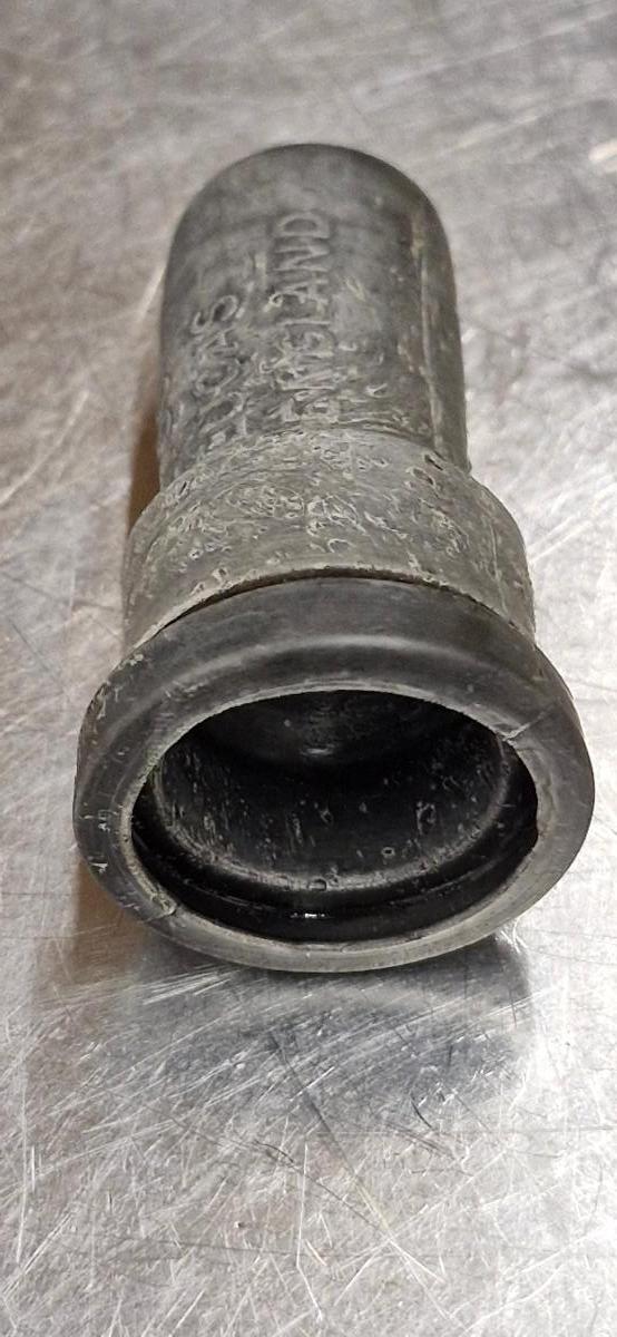

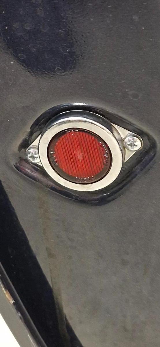

Und wieder ein Detail in Ordnung gebracht.
Mehrere Tage in Weichspüler einweichen macht das Gummi tatsächlich etwas weicher. Das Glas von OKP passt auch, es hat sogar die "LUCAS" Kennzeichnung. 800 USD + Importabgaben gespart 🙂

Ha, mit Heissluftfön kann man mit den Fingern den alten Kleber von dem Dachblech weg "wursteln", und zwar vollständig. Arbeiten mit den Fingern stellt auch sicher, dass man das Blech nicht zu heiss macht.
Ich melde mich nächstes Jahr (und mit wunden Fingern) wieder zum Thema Dachhimmel 🤣
Bzw. ob ich den Wagen einfach mal in die Sonne stelle (und schwitze)?

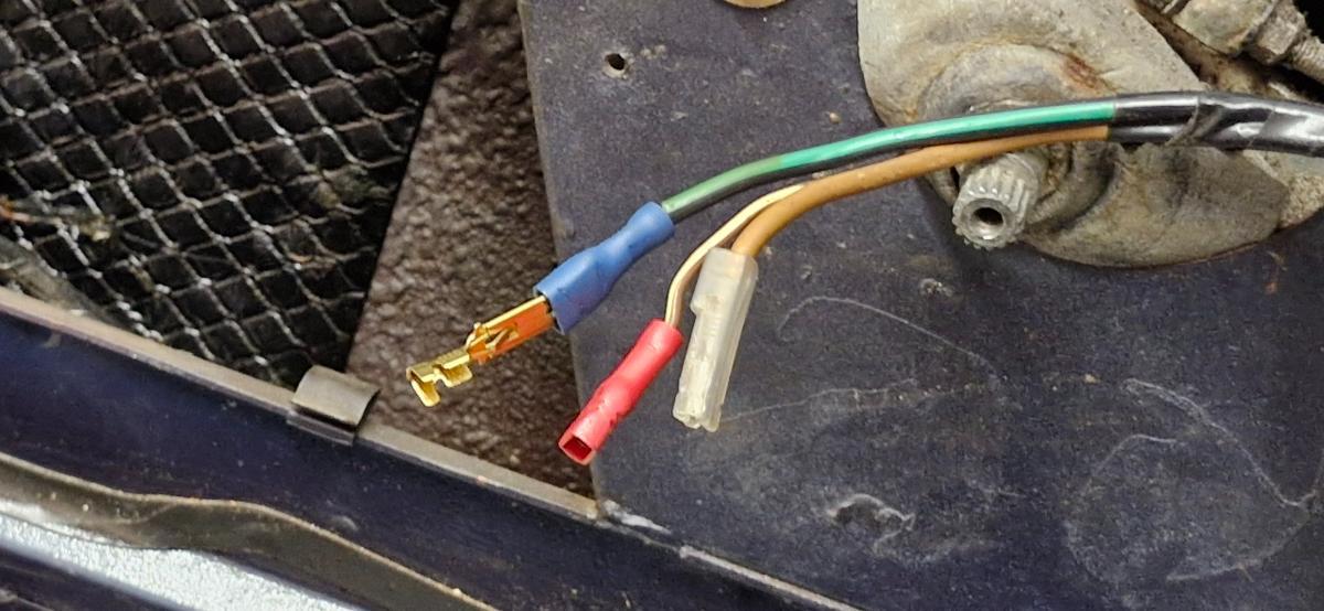

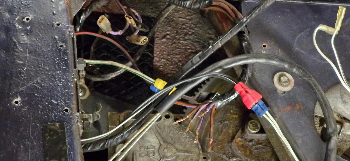

Zeitschalter in der Tür für die Innenbeleuchtung natürlich kaputt. Und "phantasievoll" umverdrahtet.
Dies war so an dem "Locktaster" angeschlossen.
Braun an + ist OK. Grün/schwarz geht zu einem Solenoid, auch OK. Aber der dünne Draht, wohin geht der? Jedenfalls nicht zum anderen Solenoid, wie es sein sollte. Abgesehen davon, dass selbiger zu dünn ist.
Diese Kabel waren genau so (!) mit einem Isolierband "gebündelt". Ohne jeweils einzeln isoliert zu sein.
Offenbar "stillgelegt"?

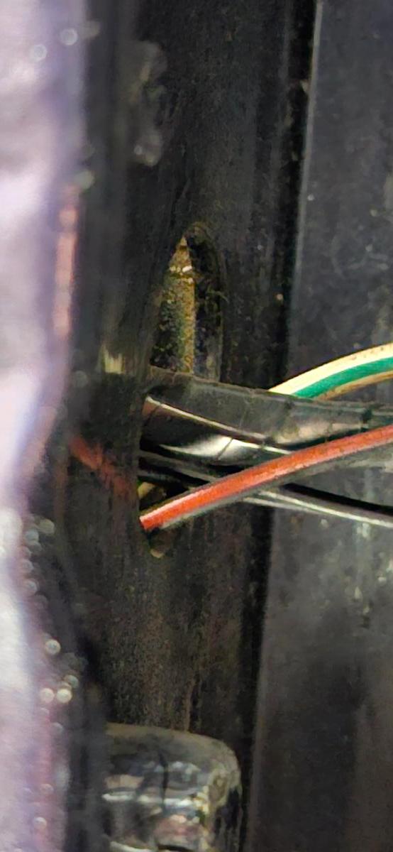

Kabel zur Tür. Gummitüllen werden offenbar überbewertet.
Keines der Kabel in der Fahrertür führt bei Zündung aus 12V. In der anderen Tür dagegen richtig, eines führt 12V, nämlich für die Türleuchte. Kein Wunder, dass es die Türleuchte in der Fahrertür nicht tut.
Jetzt muss ich die Steckverbindung unter dem Armaturenbrett für die Türkabel suchen. Was mich da wohl für Murks erwartet?
Murks auch mechanisch. Der Fanghebel nur mit lose eingelegter Schraube 🤪.
So ein vermurkstes Auto ist mir noch nie begegnet. Immerhin ist der Wagen aber strukturell einwandfrei, wo auch immer man hinter Verkleidungen schaut.

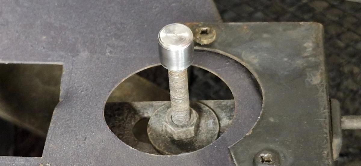

Aber es gibt auch Fortschritte. Ein Knopf der Innenverriegelung fehlte, gibts auch nicht mehr zu kaufen
Hab mal eben einen gemacht.

Schon nach 2 Minuten den ersten Irrsinn gefunden. Nämlich die Leitung zum Türkontakt. Selbige schaltet nach Masse wenn die Tür auf ist. Wo ist diese angeschlossen? An Masse ... 🤪

So, Türsolenoide in der Beifahrertür und Taster in der Fahrertür sind mit vorhandenen Leitungen (des richtigen Querschnitts) neu verkabelt, getestet und funktionieren einwandfrei. Als nächstes der Fensterheber Fahrertür. Die (eine) dünne Leitung muss durch eine neue Leitung mit richtigem Querschnitt ersetzt werden. Dann die Türleuchten und Innenleuchten. Ein Schaltkreis nach dem anderen. Dann werden alle provisorisch kontaktierten Kabel wieder gelöst, mit Hüllen gebündelt und durch Tüllen in die Türen verlegt. Es geht voran 🙂.
