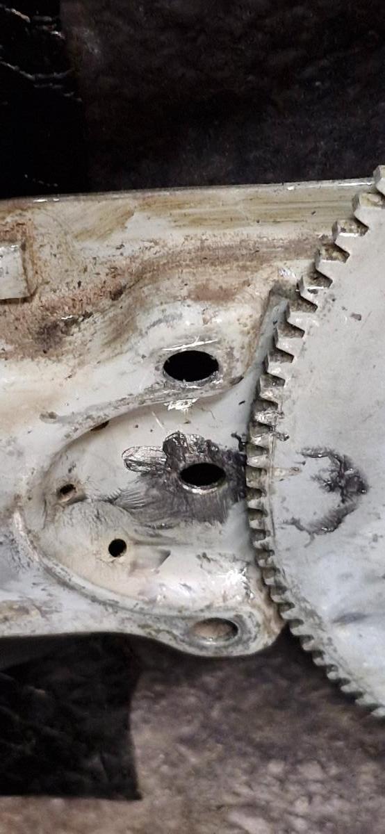

Fensterheber. Wer denkt der Antrieb könne einfach ausgebaut werden, Pustekuchen. Der Antrieb ist von hinten verschraubt.
Und da kommt man weder mit Schlüssel noch mit Nuss und Miniknarre ran, weil direkt dahinter die Türhaut ist
Also Gestänge der Schlossbetätigung und -Verriegel raus, Fenster von der Schiene lösen und in der Geschlossenstellung fixieren, Führung der Schiene aus der Tür ausbauen. Mechanik vom Arm des Fensterhebers abziehen und ausbauen. Dann die Fensterhebermechanik von der Tür lösen. Geht aber immer noch nicht heraus zu fädeln, weil der Antrieb in der Normalstellung nicht zwischen Türhaut und vorderer Fensterführung durch passt. Also den Arm absenken. Geht aber nicht, weil der Antrieb es nicht tut. Zwar kommt man mit der gelösten Mechanik an die Schrauben mehr schlecht als recht dran. Wäre aber eine schlechte Idee, weil der Arm mit einer sehr starken Schenkelfeder in Richtung der Offenstellung kraftbeauschlagt ist. Würde man den Antrieb anziehen, würde der Arm nach oben krachen und die Türhaut verbeulen (abgesehen von der Verletzungsgefahr!).
Also den Arm herunter hebeln und mit einem kräftigen Stift sichern. Dann kann die ganze Mimik vorsichtig heraus geschlängelt werden. Und der Antrieb endlich abgeschraubt werden.
Zerlegt sieht der so aus
Der Mitnehmer zwischen Schneckenrad (Plastik) und Trieb (Metall) ist verschlissen.
Hier die gereinigte und gefettete Fenstermechanik ohne Antrieb nach dem Wiedereinbau (steht auf dem Kopf)
Denn ich werde die Verschraubung von hinten ersetzen durch von vorne durchgehende M5 Schrauben und hinten Langmuttern (15 mm lang) einsetzen. Denn die Gewinde in dem Getriebegehäuse sind ohnehin durchgehend. Die Langmuttern können dann ganz einfach mit einem Gabelschlüssel gehalten und die Schrauben von vorne angezogen werden. So kann der Antrieb bei Bedarf leicht ausgebaut werden, ohne das komplette Türinnenleben zu demontieren. Zumal die ganze Mimik nach dem Zerlegen auch noch aufwändig neu justiert werden muss.
Es hätte so einfach sein können, wenn man in der Konstruktion ein kleines bissl nachgedacht hätte.

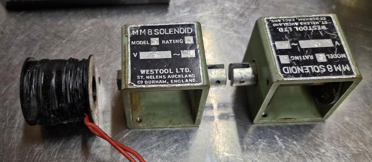

Der Interceptor hat in der Fahrertür einen Schalter zur Fernentriegelung der Beifahrertür. Komisch, ich dachte ein Gentleman öffnet der Dame des Herzens die Tür von außen. Dazu später noch mehr. Egal.

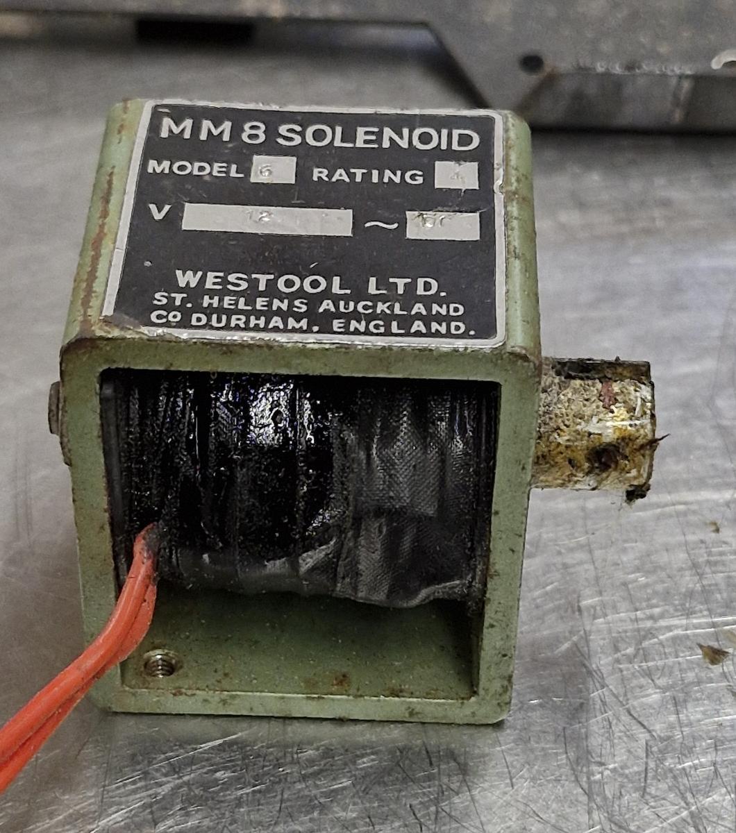

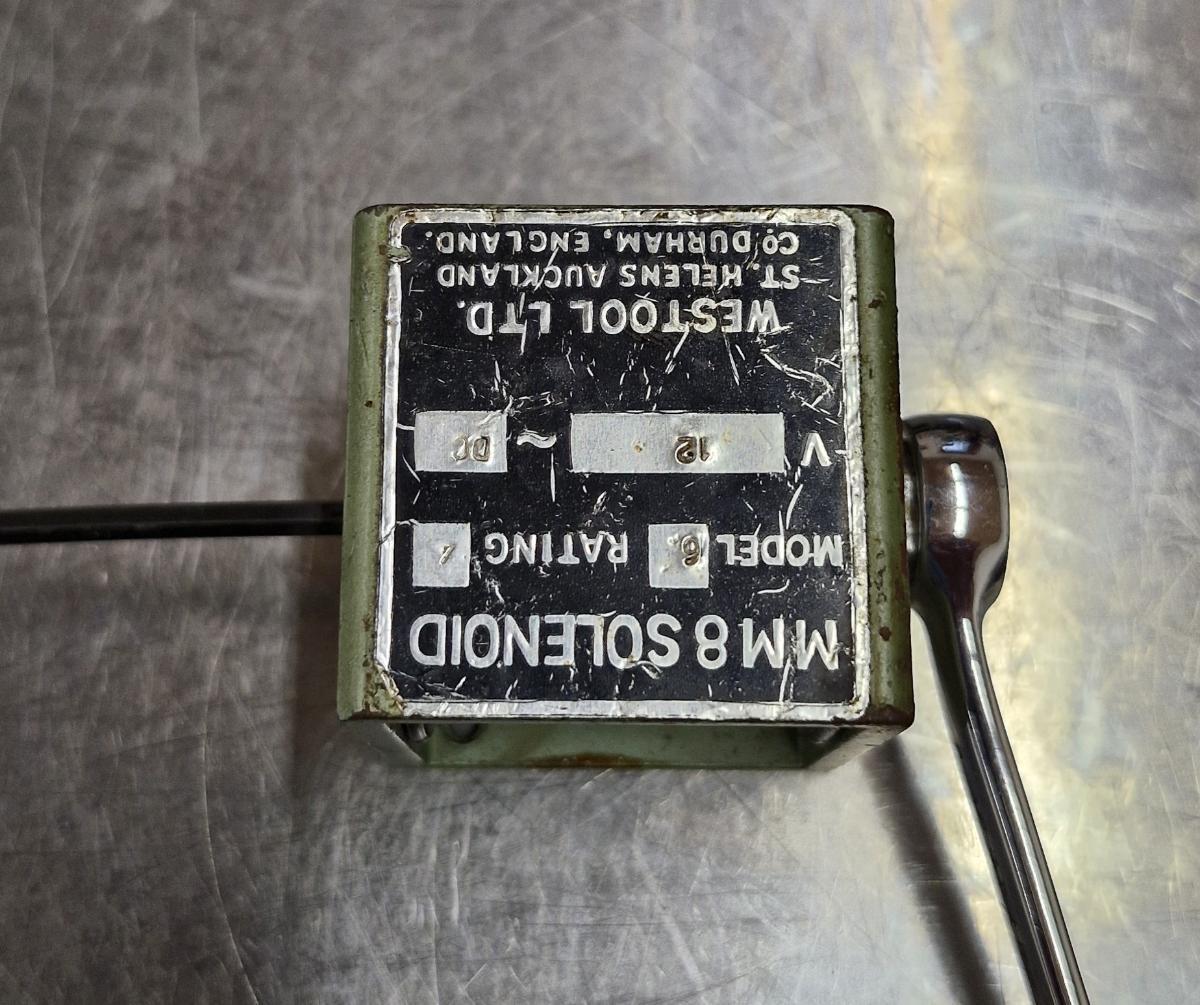

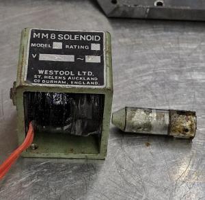

Jedenfalls sind in der Beifahrertür zwei Solenoide (vulgo: Elektromagnete). Einer schiebt eine Entriegelungsstange in die eine Richtung, der andere in die entgegengesetzte Richtung.
Einer ist defekt, er zieht zwar an, aber unter Abgabe von Rauchzeichen. Kann so nicht richtig sein. Dieser Solenoid misst ca. 1 Ohm (im Foto ist die Wicklung schon entfernt). Der andere 2,1 Ohm. Also war der Rauchende hinüber.
Die Solenoide gibts aber nicht mehr neu, gebraucht (Zustand "dunno") allerdings ebenso wenig. Ein Händler ruft für Gebrauchte, wenn es sie denn gäbe, knapp 200 GBP auf.

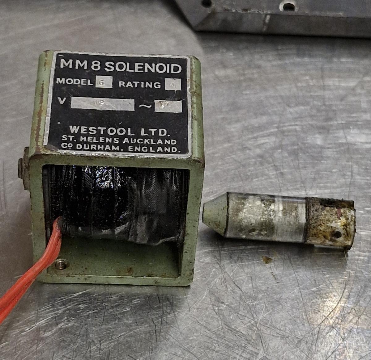

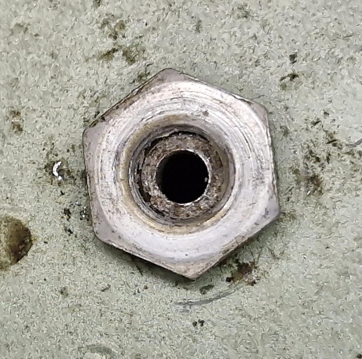

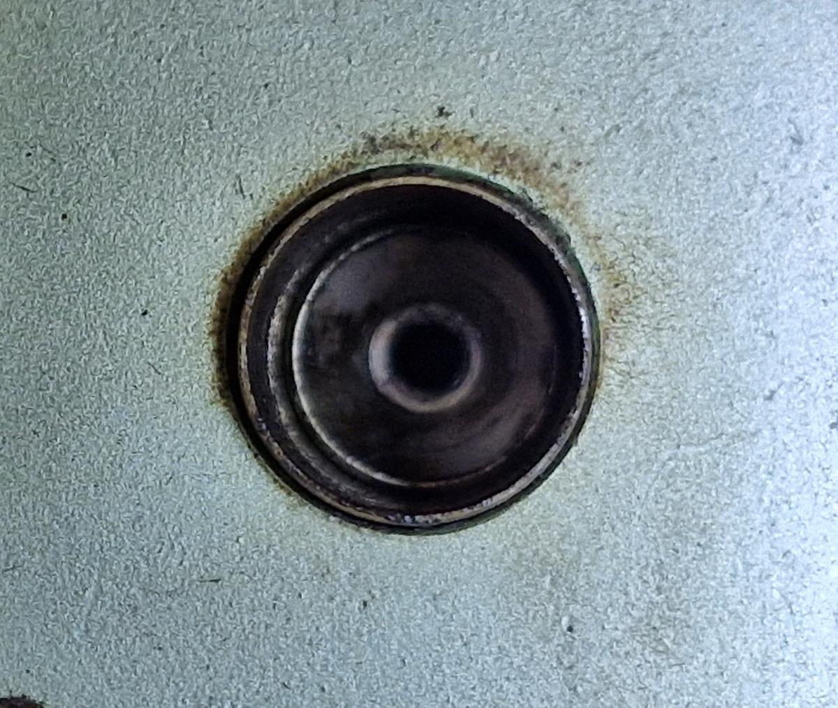

So ein Solenoid umfasst im Prinzip eine Spule und einen Kern, der in einem Zylinder durch die Spule läuft. Hier der Kern, er fällt einfach aus seinem Zylinder raus. So weit, so gut.
2.thumb.jpg.829afd709c6d5e2a945bd333191e2ceb.jpg3.thumb.jpg.b446045a1a63adbe490d61a431b61e8f.jpg

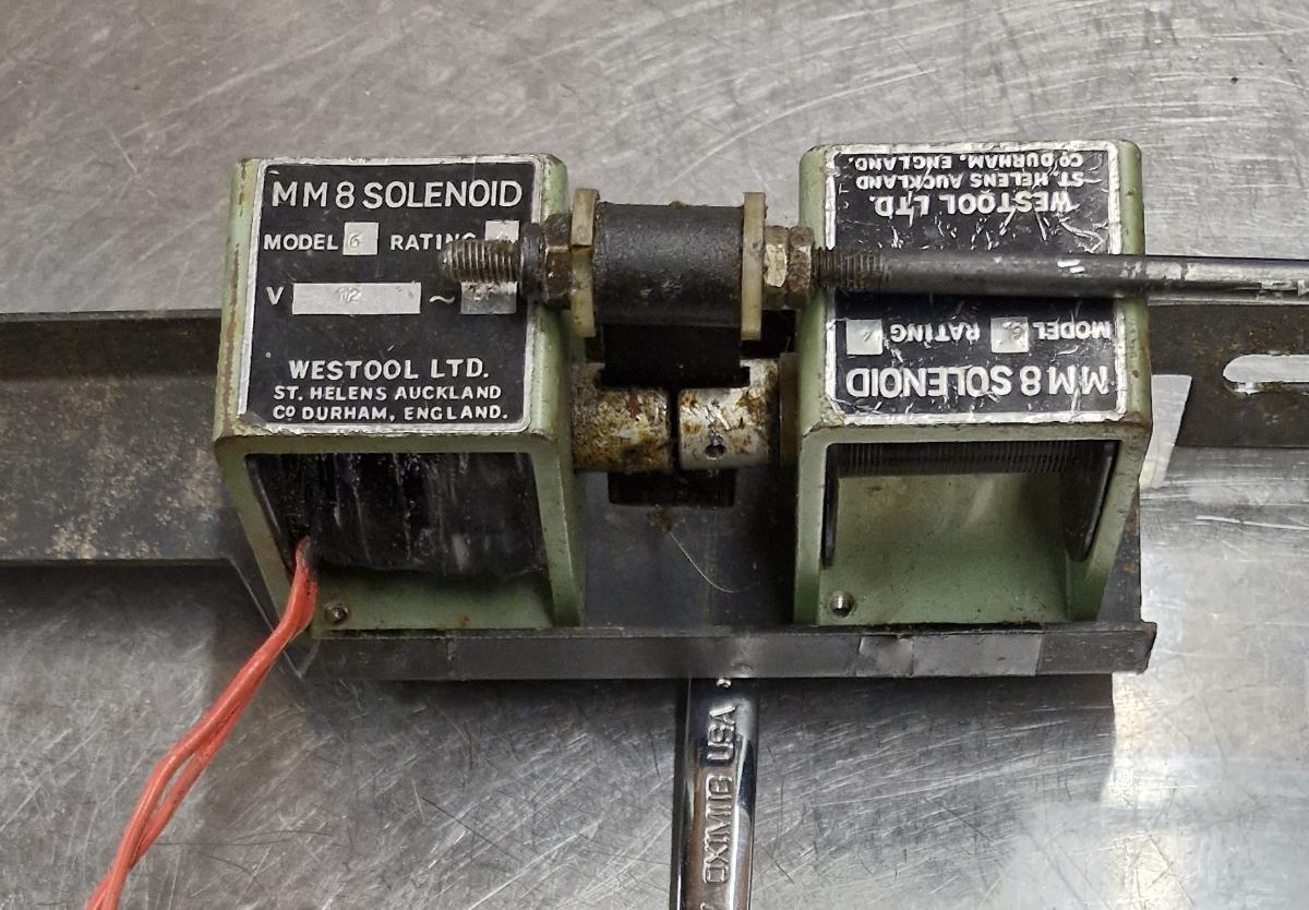

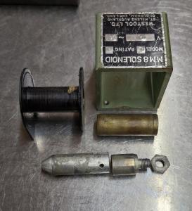

Eine Spule ist an sich schnell neu gewickelt, erst recht wenn man eine Drehbank hat. Dazu muss der Solenoid allerdings zerlegt werden. Das ist aber nicht vorgesehen. Der Zylinder des Kernes, auf dem die Spule sitzt, ist verschraubt, und zwar auch noch mit Kleber gesichert.
4.thumb.jpg.9a13379a6a4dc59af89345033d3be60b.jpg5.thumb.jpg.18d11735d6a5c82805b92f4d93d165ea.jpg
Wenn da einen Innensechskant eingerichtet wäre, wäre es einfach. Ist aber nicht. Man kann allerdings einen 3 mm Innensechskantschlüssel opfern und in die runde Bohrung einpressen. Von innen (rechtes Bild), weil eine Aufweitung im Bereich der Mutter kontraproduktiv wäre. So gehts.

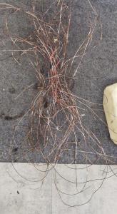

So sieht das dann zerlegt aus, die Spule ist schon abgewickelt.
Jetzt habe ich Kupferlackdraht 0,67 mm bestellt. Zweischichtlackiert (höhere Temperaturstabilität). Macht eine Gesamtdicke von 0,75 mm, genau der Durchmesser des alten Drahtes. Abgewickelt sind es ca. 40 m und bei dieser Länge ergibt sich ein Gesamtwiderstand von 2,2 Ohm, also genau wie es sein soll.
Hier die alte Wicklung.
Der andere Solenoid wird dann auch neu gemacht, denn es wäre absehbar, dass der ebenfalls altersbedingt die Grätsche macht. Hier ist er schon zerlegt.

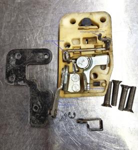

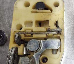

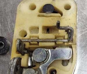

Die Schloßmechanik ist übrigens heutzutage total incorrect. Hier eine Übersicht des Schlosses.
Man erkennt zwei Betätigungshebel. Betätigungshebel öffnen das Türschloss, einer als Innenbetätigung. Man erkennt des Weiteren einen (Zahlwort) Verriegelungshebel. Dessen eines Ende ist mit der Außenverriegelung (Schließzylinder im Außengriff) verbunden. Dessen anderes Ende wird von den Solenoiden betätigt. Ist der Verriegelungshebel in der Verriegeltstellung, dann sind beide (!) Betätigungshebel gesperrt. Die Tür kann also nicht mit den Innenbetätigungsgriff geöffnet werden, ebensowenig von außen.
Hier beide Stellungen des Verriegelungshebels.
20260628_130825.thumb.jpg.2545f9a45936c936a893d52a8c708311.jpg20260628_130834.thumb.jpg.29a02122995eef4a486e163d422a0ca6.jpg
Wer denkt sich bloß sowas aus? Wenn eine Frau auf dem Beifahrersitz sitzt und der Fahrer mit seinem in seiner Tür befindlichen Taster die Solenoide und somit den Verriegelungshebel der Beifahrertür in die Verriegeltstellung gebracht hat, könnte die Beifahrerin ihre Tür nicht mehr mittels ihres Betätigungsgriffes öffnen.
In manchen Ländern ist man bei Betätigung des Tasters in der Fahrertür in die Verriegeltstellung da schon klar im Bereich der sexuellen Nötigung. Und zwar übrigens nicht nur bei Frauen, sondern auch bei Männern, der Fahrer könnte ja schließlich auch schwul sein.
Von einem Brand im Auto oder Unfall mal ganz abgesehen.

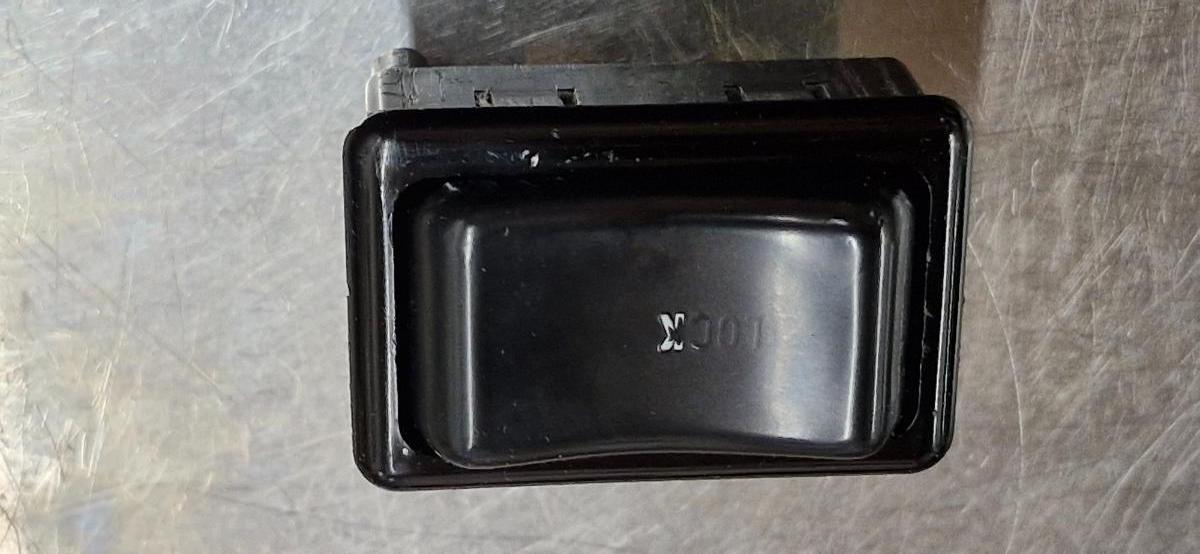

Für die Liebhaber des Absurden, der Taster für die Solenoide lässt sich zerlegen, reinigen und Kontakte putzen.
vor 56 Minuten schrieb Jarama:
Hier muss aber beim Lock-Schrifzug nochmal Hand angelegt werden!
vor 3 Minuten schrieb Driver A.J.:
und vorher bisschen Softlack drauf 🤡
  • Haha 5
Fertig, mechanisch und elektrisch wieder wie neu 🙂. Der "LOCK" Schriftzug kommt später dran. Ich glaube ich habe noch einen weissen Transfer Schriftzug vom "Entkleben" des Verriegelunghebels des 550. Muss ich mal suchen gehen.
