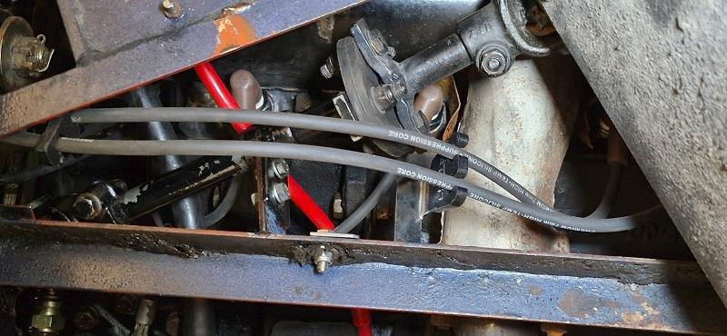

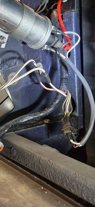

So, Zündspule ist vor dem Kühler montiert und über "stillgelegte" vorhandene Kabel (der nicht mehr vorhandenen elektronischen Zündung) in den Motorraum verbunden. Unter Einsatz des vorhandenen und so erhaltenen Steckers.
Hier durfte auch ich mal einen (Zahlwort) Kabelbinder einsetzen. :ph34r:

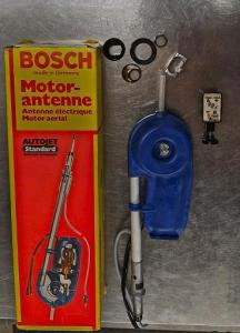

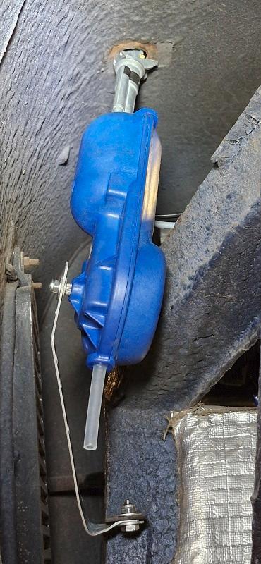

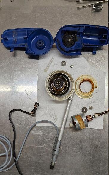

So, "wenn schon, denn schon". Der Interceptor hat einen Schalter für eine Motorantenne im Armaturenbrett, aber eine normale (zudem abgebrochene) Stabantenne. Arbeitslose Schalter finde ich doof. Also nach (halb-) automatischen Motorantennen gesucht, Klar, man kann irgendeinen Chinaschrott für 40 € bei Amazon bestellten. Aber nicht für einen Jensen. Fündig wurde ich bei Kleinanzeigen.de, und zwar eine ungebrauchte und originalverpackte Bosch aus den 70ern zu einem akzeptablen Preis..
Das gute daran ist, dass es sich noch um echte deutsche Ingenieurkunst handelt, Heute würde man "overengineered" sagen. Sie läßt sich wunderbar zerlegen und wieder montieren, Qualität, wie es sie heute nicht mehr gibt.

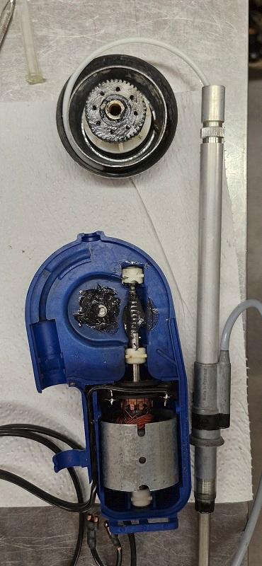

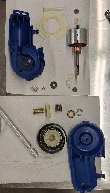

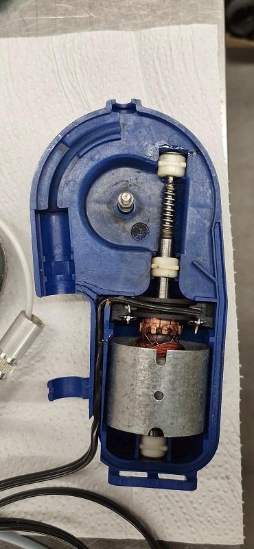

Warum zerlegen, wenn sie doch funktioniert? Weil das Fett darin mehr als ein halbes Jahrhundert alt ist und daher nicht mehr wirklich schmiert.
Das Fett war völlig verharzt, das ein- und Ausfahren entsprechend "müde". Also komplett zerlegt, gründlich gereinigt, und wieder zusammen gebaut.

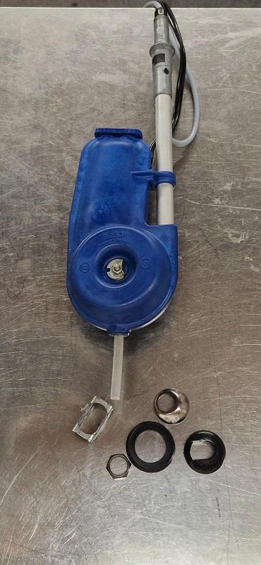

Ein wenig schwierig ist die Rutschkupplung zu montieren, weil man die Welle gegen eine starke Feder komprimieren muss, um dann unter anhaltender Kompression einen Sprengring einzufädelt. Ansonten gibts nicht besonderes, man muss nur darauf achten nicht die beiden Kügelchen in den Wellenenden des Motors zu verlieren. Diese laufen gegen eingelegte Stahlplättchen, alles im 3. Foto zu sehen und begrenzen das Axialspiel. Durch die Spindel entsteht einiger Druck in axialer Richtung. Wie gesagt, "overengineered", gebaut für die Ewigkeit (naja, fast).
Nach dem Zusammenbau war nix übrig. Und funktionieren tut sie auch sogar wieder. Jetzt "rennt" sie aber geradezu, in beiden Richtungen. In den nächsten 30 Jahren wird es damit keine Probleme geben. Entsprechendes gilt übrigens für auch Fensterhebermotoren oder Scheibenwischermotoren (und Scheibenwischerwellen nicht vergessen), die können nach Jahrzehnten auch frisches Fett vertragen.
Den Einbau werde ich nicht groß beschreiben, kann jeder mit weniger als 2 linken Händen.
  • Wow 3
Das ist ein Ventilstößel aus dem Jensen. Wie macht man das? Keine Spuren auf dem Kolben aber eine Nocke auf der Nockenwelle abgeschliffen. Dann plötzlich an der Ampel: Ende der Reise. Einlassventil schließt mehr.
Hallo Jarama, ich pack das mal hier rein, Hoffentlich ok. Einen neuen Thread möchte ich nicht eröffnen.

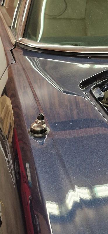

Kleinkram und überraschender Aufwand. Erst der Kleinkram.
Die Antenne war erwartungsgemäß flott montiert. Man muss lediglich die hintere Radhausverkleidung demontieren.
Funktioniert auch nach Einbau immer noch.

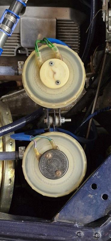

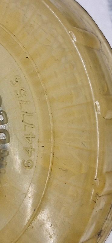

Ein Deckel der Bremsfüssigkeitsreservoirs war ziemlich bröselig, es lösten sich kleine Partikel bei der geringsten Beanspruchung. Weder der andere Deckel, noch beide Behälter selbst zeigten solche Zerfallserscheinungen. Auch ist keine besondere Wärmequelle in der Nähe. Merkwürdig.
Wieder einmal dank Thomas Hoeller (Grüße an Dich) habe ich einen guten gebrauchten Deckel als Ersatz bekommen. Die modernen Repros sind zwar neu, leider aber allenfalls "typähnlich", also weit von den Originalen entfernt. Abgesehen davon, dass die gesamten Behälter getauscht werden müssen. Jetzt sieht es wieder gut (und original) aus und das Risiko von Bröseln in der Bremsflüssigkeit ist gebannt.

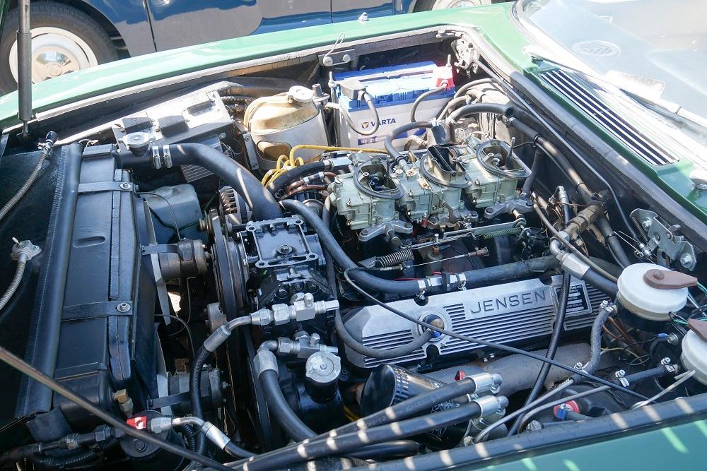

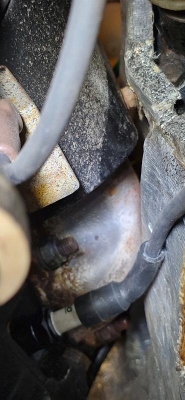

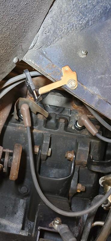

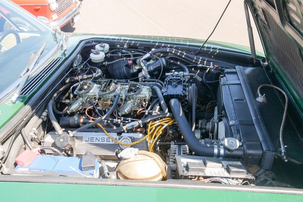

Dann "mal eben" die Zündkerzen gewechselt. Die sitzen nach unten in den Köpfen. Man braucht idealerweise ein Bühne und die Vorderräder abzunehmen empfiehlt sich auch. Bei dieser Gelegenheit habe ich auch der ebenfalls im unteren Bereich vorherrschenden "Kabelbinderitis" den Garaus gemacht. Problem: die Zündkabel müssen so gehalten werden, dass sie hinreichend Abstand zum den Auspuffkrümmern haben. Dazu habe ich Zündkabelhalter für irgendeine Ford Schüssel zweckentfremdet und montiert.
Die rechte Motorseite war noch "einfach"
Hier sieht man die beiden vorderen Zündkerzen und den angebrachten Kabelhalter für die Zündkabel der beiden hinteren Kerzen. Hier die Dritte und die Vierte,
Man erkennt schon, dass es bei der Vierten recht eng wird, man bekommt aber die Kerzennuss mit Knarre so gerade noch drauf.

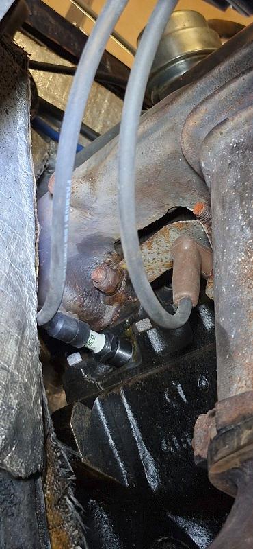

Wirklich fummelig ist aber die linke Motorseite, auch weil da die Lenksäule und der Ölpeilstab sitzen. Hier die beiden vorderen Kerzen und der Kabelhalter für die beiden hinteren Kerzen. Außenseitig sind allerlei Steben im Weg, so dass man mit diversen Verlängerung "stückeln" muss, damit man 1. mit der Kerzennuss daran kommt, 2. die Knarre noch daran passt.
Die Dritte geht noch am Besten,
dafür aber die Vierte *seufz*. Man bekommt den Kerzennuss so eben auf die Kerze, eine Knarre oder dergleichen aber nicht mehr. Einzige Chance, mit einem 21er Gabelschlüssel am äußeren Sechskant der Nuss ansetzen. Glücklicherweise sind die Kerzengewinde recht kurz.
Bei dem Zündkabelhalter muss zusätzlich zum hinreichenden Abstand vom Krümmer darauf geachtet werden, dass keines der Zündkabel der Hardyscheibe der Lenkung in den Weg kommt.
Keine Ahnung, wie das werksoriginal gelöst ist, man findet nirgends irgendwelche leeren Haltepunkte oder Schraublöcher für eventuell abhanden gekommene Zündkabelhalter. Vielleicht gar mit Kabelbindern?
Immerhin, alle acht Kerzen waren vom gleichen Typ und sahen auch gleich aus. "Sparsame" Schrauber könnten ja auf die Idee kommen die Kerze links hinten gar nicht erst zu wechseln. Kennt man ja von Jaguar XJ und XJS V12 mit HE Motor, bei dem die Werkstätten die beiden jeweils vorderen Kerzen gerne vom Zündkerzenwechsel "ausnehmen". Weil man dafür entweder den Klimakompressor ausbauen, oder sich ein recht spezielles Spezialwerkzeug bauen muss. Bei meinem seinerzeitigen DD6 waren die beiden vorderen Kerzen seit dem Verlassen der Jaguar Montagehallen noch nie gewechselt worden (und sahen entsprechend aus) .... Aber der war "Scheckheft, alles bei Jaguar" :rolleyes:

Ah, ein SP, also mit Holley Dreifachvergaser (drei Doppelvergaser, wobei der Mittlere die Grundlast liefert und die beiden anderen bei Volllast zugeschaltet werden), das sogenannte "Sixpack" 😍
Ha, deine Eier bewundere ich.
Meine Geduld am Masi hat klare Grenzen.

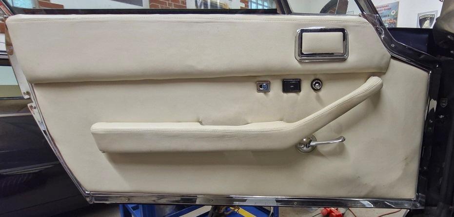

So, heute war der Zusammenbau der Türen dran, vermeintlich locker und schnell.

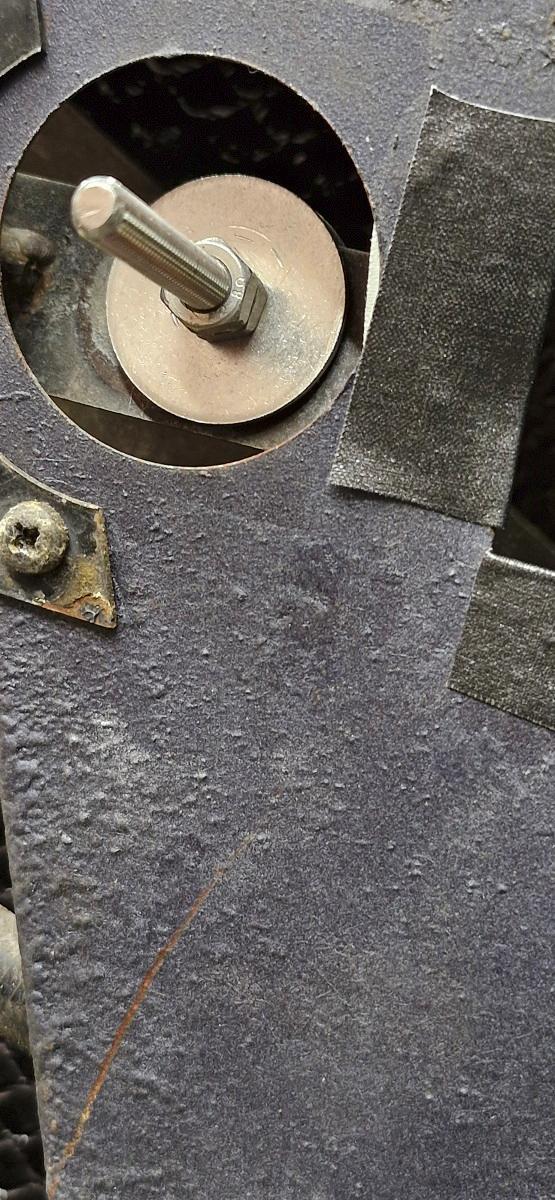

Zunächst festgestellt, dass der Pin des Verriegelungsschiebers zu kurz ist, warum auch immer. Die (beide Seiten) sehen so aus, ist sicherlich "werksoriginal". Eine U-Scheibe einfach an ein Gewinde dran gebraten.
20260907_142645.thumb.jpg.9980771bcefbbefe9039893a2af6d1d5.jpg20260907_142727.thumb.jpg.93d497f284237ca76dd772bafb3a99f2.jpg
Je tiefer ich in die Kiste einsteige, umso mehr macht es den Eindruck einer Bastelbude ab Werk. Ob die bei Bristol auch die Autos so zusammen geschustert haben?
Also einen neuen und längeren Pin gemacht.
Den Pin des Verriegelungshebels so einzustellen, dass er bei montierter Türverkleidung (genau ausgerichtet) genau durch die kleine Öffnung in der Türverkleidung passt, ist etwas mühsam, der Verstellbereich (links/rechts und hoch/runter) des Pins an dem Hebel ist sehr groß, deswegen die überdimensionalen U-Scheiben.
Dann ging es an den Zusammenbau, der total fummelig ist und am besten zu zweit erledigt würde. Spart Flucherei.

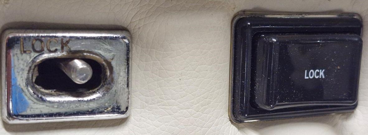

Der Joystick für die manuelle Spiegelverstellung ist ja noch einfach von hinten an der Türverkleidung angebracht, die Kabel sind recht lang (und stören dennoch nicht bei der Fensterbetätigung). Lustig wird es mit dem Fernentriegelungschalter für die Beifahrertür. Denn der Schalter muss zunächst in die Türverkleidung eingebaut und erst dann kontaktiert werden. Der Schalter sitzt sehr (!) stramm in einer Blende, die Blende wiederum wird in der Türverkleidung durch Umlegen von 4 Laschen fixiert.
Andererseits dürfen die Kabel zu diesem Schalter nur eher kurz sein, denn sonst würden sie dem Fenster beim Absenken in die Quere kommen. Es empfielht sich den Blechausschnitt in der Tür zwecks Isolierung abzukleben, falls sich ein Stecker mal lösen sollte, einer führt permanent 12V, die anderen beiden bei Betätigung dann auch.
Dann muss man die Türverkleidung nahe bei der Tür halten und den Schalter kontaktieren. Dann kann die Türverkleidung schließlich montiert werden (wird einfach an der inneren Fensterschachtleiste der Tür eingehängt). Mit einem Endoskop habe ich kontrolliert, ob alle Kontakte des Schalters noch richtig sitzen.
Dann die Chromleisten um die Türverkleidung angebracht. Es fehlten diverse Schrauben und ich habe daher jeweils gleiche neue V2A Schrauben für jede Leiste zusammen gesucht und teilweise zuächst gekürzt. Das Ergebnis sieht dann so aus.
Natürlich habe ich Funktionen (Fensterheber, Fernentriegelungsschalter, Spiegel, manuelle Ver- und Entriegelung) getestet, alles funktioniert bestens, juhu. Das Leder muss natürlich noch gereinigt werden.

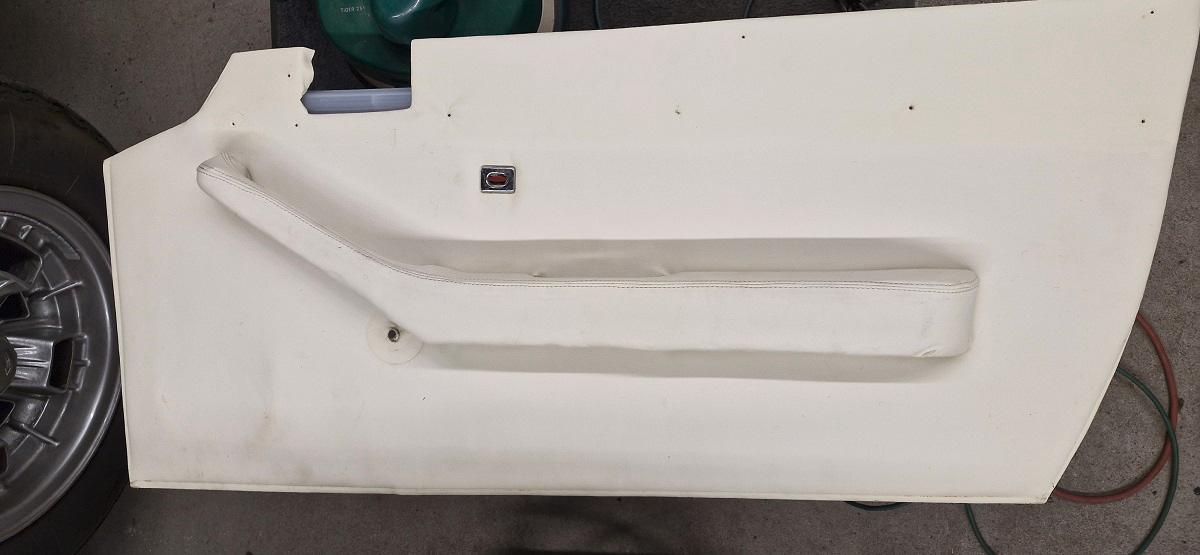

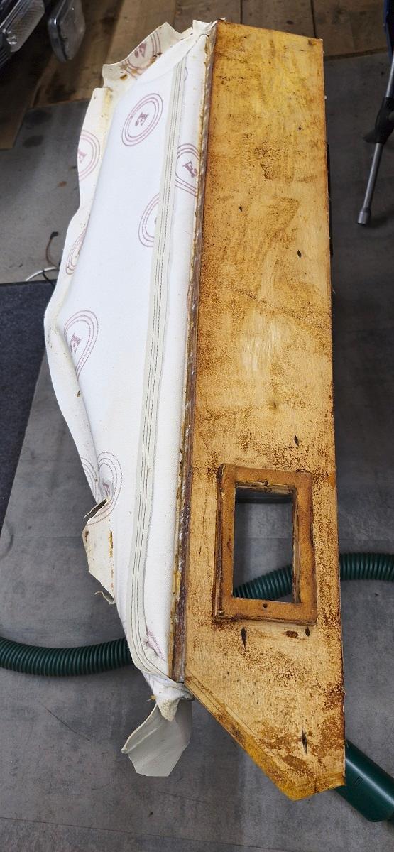

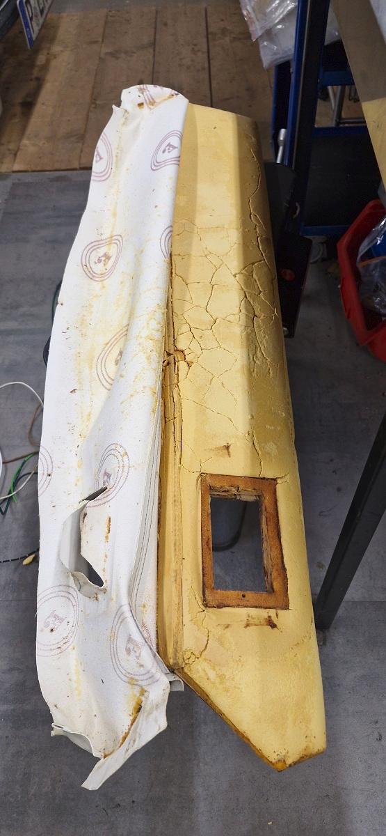

Die Verkleidung der Beifahrertür war mir schon von Anfang an ein Dorn im Auge, denn der obere Teil war "pickelig". Also das Oberteil von dem Hauptteil der Türverkleidung abgeschraubt.
Hier der obere Teil:
Sieht doch echt scheiße aus, das ist sicherlich keine Patina mehr. Da ich die meiste Zeit (sobald er fährt) im Auto sitze stört mich sowas gewaltig.
Warum sah das so aus? Deshalb.

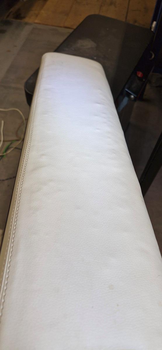

Nach dem Reinigen siehts dann so aus. Jetzt muss ich mir nur noch passenden Schaumstoff besorgen und das Leder wieder verkleben.

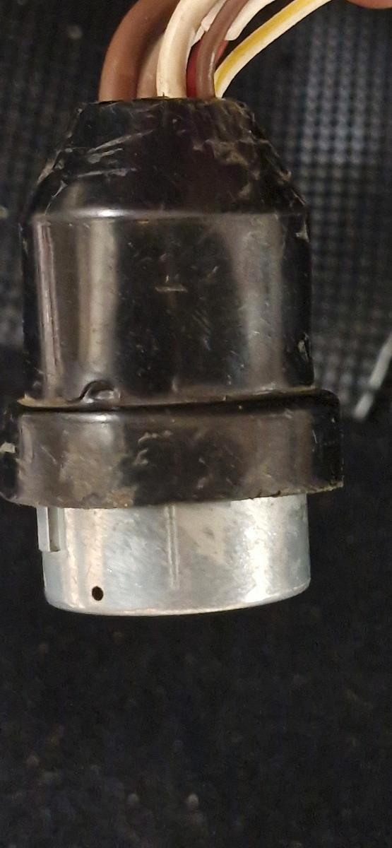

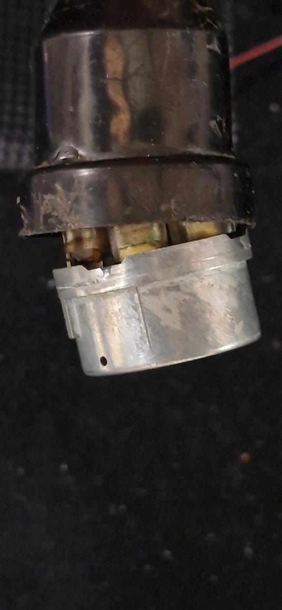

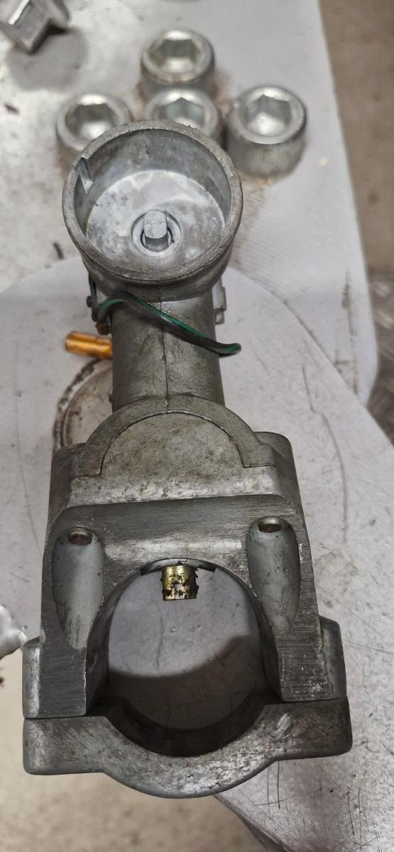

Schließlich noch das Zündschloss. Der Zündungsschalter war mit Klebeband am Schloss gefestigt, ob das so original war?
Hier das Schloss. Die Aufnahme für den Schalter hat eine Nase als Verdrehsicherung.
20260907_142017.thumb.jpg.13da154950cacd266b2d1f05101bf9c6.jpg20260907_142044.thumb.jpg.59bb14934c34a26830f6327ba1d2f591.jpg
Der Schalter eine korrespondiere Nase.
Es scheint aber nichts zu geben, was den Schalter in axialer Richtung im Schloss direkt fixiert. Ich hätte jetzt irgend ein Schräubchen vermutet. Das Gehäuse des Schalters ist aber recht dünnwandig, weswegen man wohl keine solche Lösung angewendet hat.
Der Schalter hat eine Plastikabdeckung.
20260907_142230.thumb.jpg.b09f675d545e8474c6708e5cbedcbfd0.jpg20260907_142244.thumb.jpg.2339a218f80f8a59c774eb748217c5ba.jpg
Bei genauer Betrachtung entdeckt man eine Wulst am Schloss und einen innenliegenden Rastring in der Plastikabdeckung
20260907_142106.thumb.jpg.d8cbb5958d220550b556826d34ca9a97.jpg20260907_142345.thumb.jpg.32e42a98d3b0367aa73fb0c9187f0da9.jpg
Und tatsächlich rastet das ein, wenn man die Plastikabdeckung richtig fest an das Schloss andrückt.
Irgendjemand im Werk oder später hat dem wohl nicht wirklich getraut und daher die Plastikabdeckung mit Klebebandumwicklung an dem Schloss fixiert. Wäre ja echt blöd, wenn der Zündschalter sich während der Fahrt vom Schloss löst (was er leicht täte, wenn die Rastverbindung der Plastikabdeckung schwächelt).

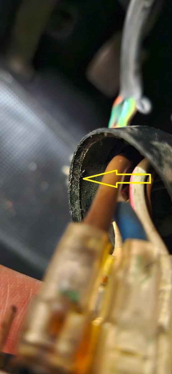

Beim Zündschalter muss ich vor dem Wiedereinbau die Kontakte "putzen" und die Stecker etwas nachspannen.

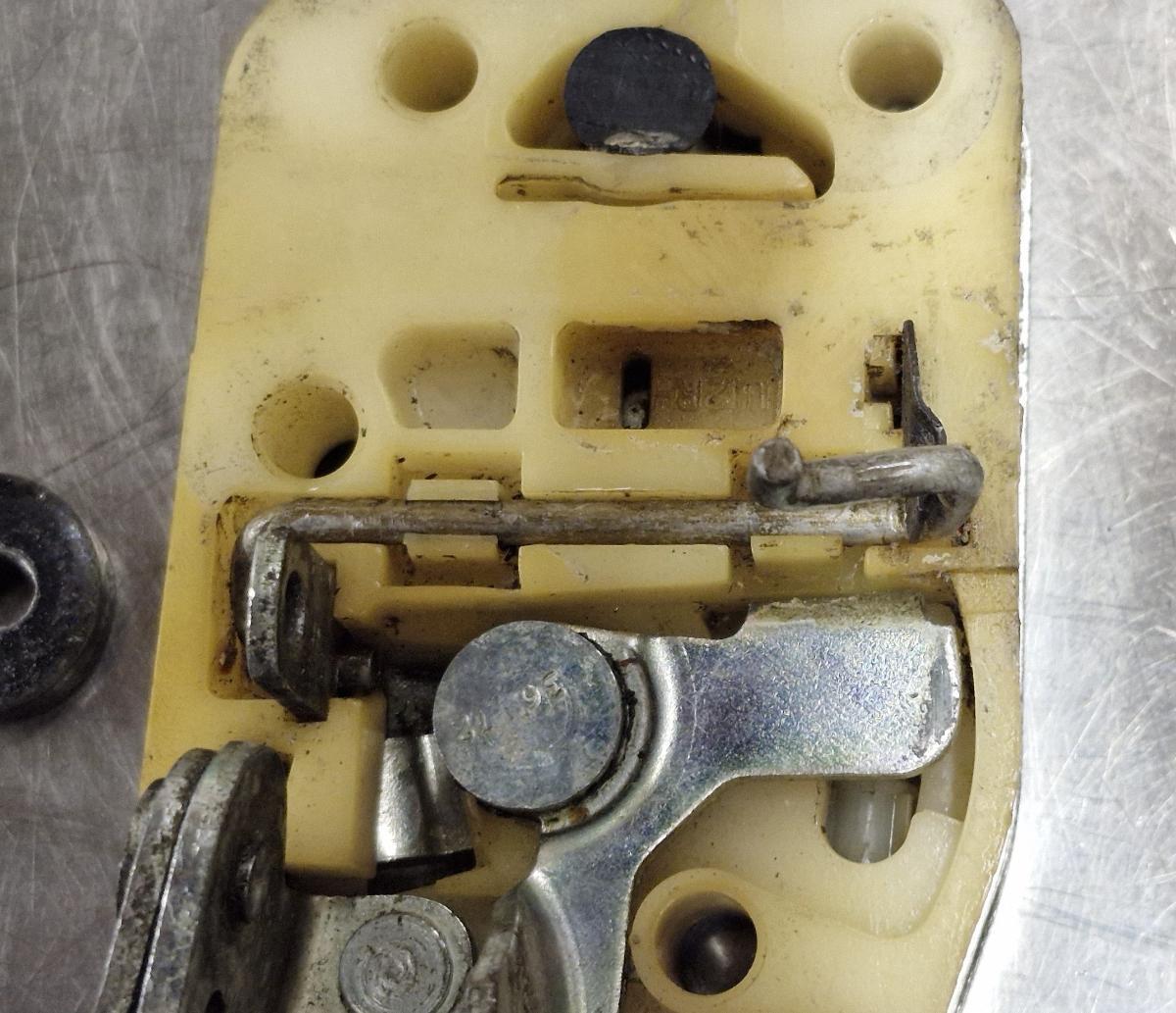

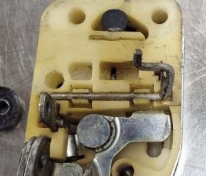

@Jarama Kannst Du mal bitte die Funktion des Verriegelungspins erklären? Ich hab anhand der Bilder noch nicht verstanden, was der macht. Aber der neu angefertigte sieht ganz hervorragend aus!
Der Pin sitzt auf einem Schieber, der wiederum über die Schieberstange den Verriegelungshebel im Schloss der Fahrertür betätigt. Die beiden Positionen (verriegelt und entriegelt) sind keine 5 mm auseinander. Im Schloss ist der Verriegelungshebl recht klein, so dass er schon bei kleiner Translation der Schieberstange hin- und her geschwenkt wird. Hier in groß. Nach hinten ist verriegelt, nach vorne ist entriegelt.
Hier nochmal das Schloss mit dem Verriegelungshebel in seinen beiden Positionen.
20260628_130834.thumb.jpg.79c0e75130d70ff95d00714c549c8bdc.jpg20260628_130825.thumb.jpg.537163637a0c8dd355fcc7cb991e7bc1.jpg
Wenn da in der ganzen Hebelei Verschleiß ist (Schloss oder Gestänge), funktioniert das Schloss nicht mehr zuverlässig.
