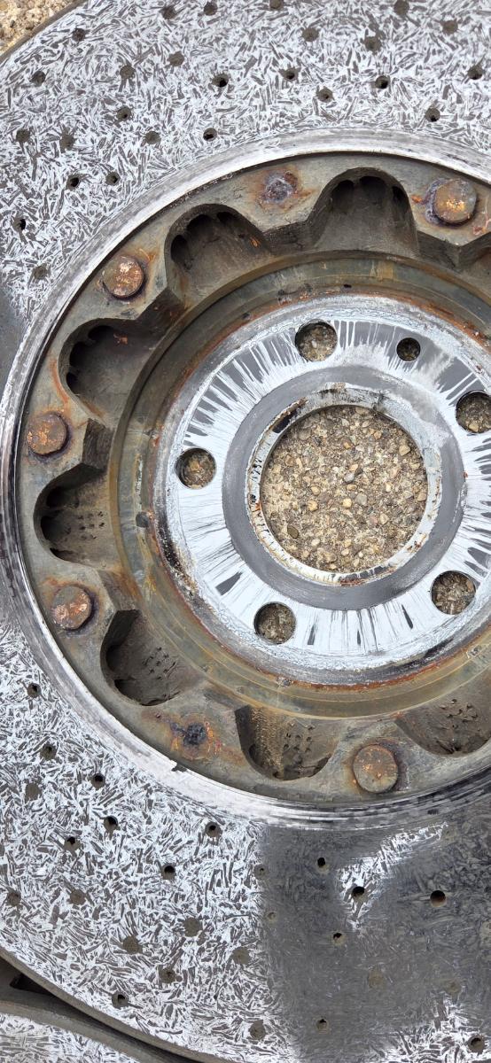

ich habe hier ja schon öfter meinen Senf zum Thema Keramikbremsen dazugegeben und ein paar Erfahrungen geteilt, da ich mit den Dingern auch handle. Heute wollte ich euch mal ein Schadensbild zeigen, das potenziell wirklich gefährlich werden kann und das wir hier, glaube ich, in dieser Form noch nicht besprochen hatten.
Es handelt sich um Ferrari-458-Keramikbremsscheiben, die ich auf meinem Cadillac CTS-V verbaut habe. Dabei wurde lediglich der originale Ferrari-Topf gegen einen passenden Cadillac-Topf getauscht. Die originalen Schrauben und Floater der Ferrari-Scheiben wurden weiterverwendet. Die Bremse hat mittlerweile etwa 32.000 km und sechs Winter hinter sich.

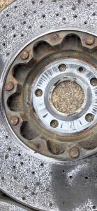

Das Problem mit korrodierenden bzw. komplett wegkorrodierenden Schraubenköpfen kennt man insbesondere von den Keramikscheiben beim Ferrari FF und F12. Aber auch die Scheiben von 458, 430 etc. sind davor nicht gefeit – insbesondere dann, wenn die Fahrzeuge nicht ausschließlich bei schönem Wetter und im Trockenen bewegt werden. Von vorne sah bei meinen Scheiben zunächst noch alles einigermaßen unauffällig aus. Man konnte zwar etwas Korrosion an den Schrauben und Floatern erkennen, aber nichts, was auf den ersten Blick dramatisch ausgesehen hätte.
Beim Bremsen hatte ich allerdings zunehmend ein leichtes Flattern im Lenkrad. Anfangs kaum wahrnehmbar, mit der Zeit wurde es aber immer deutlicher.
Mein Plan war deshalb eigentlich relativ simpel: Bremse runter, Beläge kontrollieren – obwohl diese noch ungefähr 70 % haben – und anschließend die Verschraubung samt Floatern erneuern, damit die Scheibe wieder vernünftig arbeiten und sich bei Temperaturänderungen entsprechend ausdehnen und zusammenziehen kann, ohne dass es zu Verspannungen kommt. Als wir die Bremsscheiben heute in der Werkstatt demontiert haben, war ich allerdings selbst ziemlich erstaunt. Und das, obwohl ich auf dem Gebiet schon einiges gesehen habe. Wie ich bereits ein Stück weit vermutet hatte, waren zwei Schraubenköpfe vollständig wegkorrodiert bzw. weggeflogen. Das allein wäre noch nicht zwingend der Weltuntergang gewesen, da noch genügend weitere Verschraubungen vorhanden waren und die Verbindung zwischen Reibring und Topf entsprechend mehrfach ausgeführt ist.

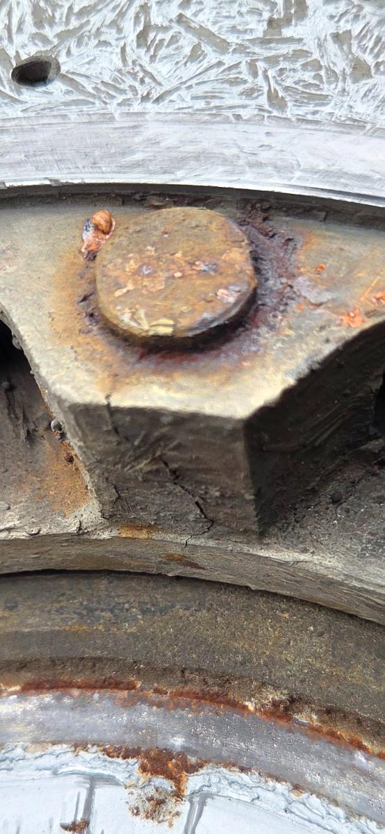

Bei genauerer Betrachtung hatte sich das Thema „einfach neu verschrauben“ dann allerdings sehr schnell erledigt:
Die originale Verschraubung bzw. die korrodierten und nicht mehr sauber arbeitenden Floater hatten den Keramik-Reibring bereits an mehreren Stellen gesprengt.
Und genau hier wird es meiner Meinung nach gefährlich. Fährt man mit so einem Schaden weiter und bemerkt ihn nicht, besteht insbesondere bei hoher thermischer und mechanischer Belastung die Gefahr, dass der Reibring weiter reißt oder im Extremfall bricht. Je nachdem, wie ein solcher Bruch verläuft, können sich Teile der Scheibe verkeilen und das Rad blockieren. Ebenso können Bruchstücke Felge oder Reifen beschädigen. Im ungünstigsten Fall kommt es dadurch zusätzlich zu einem schlagartigen Luftverlust. Bei hoher Geschwindigkeit möchte man keines dieser Szenarien erleben. Deshalb wollte ich euch die Bilder bzw. das Schadensbild einfach einmal zeigen.
Diese Brembo-Carbon-Keramik-Systeme bzw. sehr ähnliche Konstruktionen findet man nicht nur bei Ferrari, sondern auch bei Aston Martin, Alfa Romeo und verschiedenen GM-Fahrzeugen, beispielsweise Corvette und Camaro. Wenn ihr eine solche Bremse verbaut habt und beim Bremsen ein zunehmendes Flattern oder Vibrationen im Lenkrad feststellt, würde ich deshalb nicht ausschließlich an Beläge, Unwucht oder einen verschlissenen Reibring denken. Schaut euch unbedingt auch die Verschraubungen und Floater zwischen Reibring und Topf genau an – und zwar nach Möglichkeit auch von der Rückseite. Gerade bei Fahrzeugen, die nicht nur im Sommer und bei schönem Wetter gefahren werden, sondern wie mein Cadillac auch Winter, Nässe und Salz sehen, sollte man das meiner Meinung nach regelmäßig kontrollieren. Nach sechs Jahren und rund 32.000 km war das Ausmaß bei meiner Bremse jedenfalls deutlich größer, als ich selbst erwartet hätte.
Auch die augenscheinlich noch sehr guten Beläge sind hin, denn der Belag löst sich bereits großflächig von der Trägerscheibe.
Zu meinem Glück habe ich noch 2 gute 430 Scuderia Scheiben da, die werden nun um- und eingebaut.
Allerdings nicht mehr mit der Brembo Verschraubung sondern mit etwas qualitativ Besseren.
Vielleicht hilft der Beitrag dem einen oder anderen, so einen Schaden rechtzeitig zu erkennen.

Was für ein Pfusch!!!! Welcher Ingenieur/Werkstudent nimmt denn so ein Material für die lebenswichtigen Bolzen, die nach 6 Jahren wegrosten und dabei der Rost noch den Träger sprengt.

Beim aufrosten der Schrauben vergrößert sich ja der Durchmesser. Das führt wahrscheinlich zum aufbrechen der Scheiben. Edelstahlschrauben sind wahrscheinlich aus Gründen der Elastizitätsgrenze nicht einsetzbar.
Was verbaut Rebrake den für Material?
Das sind Edelstahlschrauben, aber gammeln tun sie trotzdem.

Sorry ja sind Bolzen mit Mutter von der Vorderseite und keine Schrauben. Aber ich hab das Abkorrodieren schon zigfach gesehen bei nie angetasteten Ferrari Scheiben und habe 2, 3 Leuten hier im Forum auch schon einzelne Bolzen gesendet, um einen einzelnen abgefaulten zu ersetzen. Aber das Platzen der Aufnahmen durch Korrision ist das, was mich so erstaunt hat und ich so noch nicht gesehen habe.
Um die Töpfe zu retten muss vermutlich ausgebohrt werden. Die Keramik hingegen ist ja bereits defekt und kann dabei auch zerstört werden, das wäre egal.
